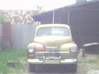

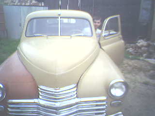

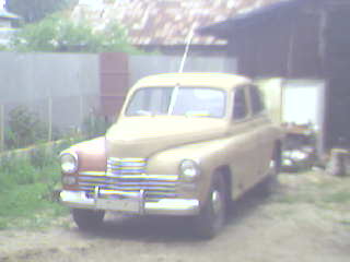

Эксклюзивные кадры моей победы, единственные фотки какие сделаны до разборки. Сделаны шпионом с мобильника )))

Мдааа... Качество "тельняшки" у твоей М20 завидное.
Надеюсь, что реставрация идёт полным ходом?

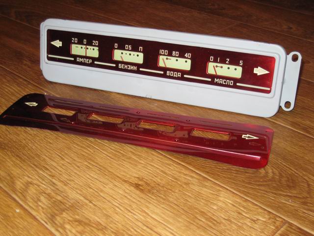

Завидного вида приборы.
Тоже хотел себе красные приборы.
Но... у меня третья серия М20.
Вот врподе решается вопрос с покупкой второй "Победы" в Кировоградской области. Там красные приборы...
Красиво смотрятся.
Да и машинка у вас завидная.

Очень даже хорошо получилось.....А приборка новая что-ли?
4 824
1 680
Получилось благодаря приведению в порядок внешнего вида, ничего особенного не сделано, самые важные части сохранились, приборка была в похожем виде, что и спидометр изначально.... (добавил фото выше)

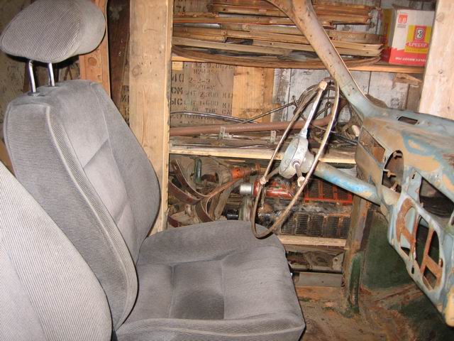

Примерил в победу передние сиденья от Опеля. В победу решил эти сиденья не ставить а поставить в свою ВАЗ-2106 - после родных сидений, комфорт и наслаждение от сиденья и езды! В победу буду искать что-нибудь по солиднее.

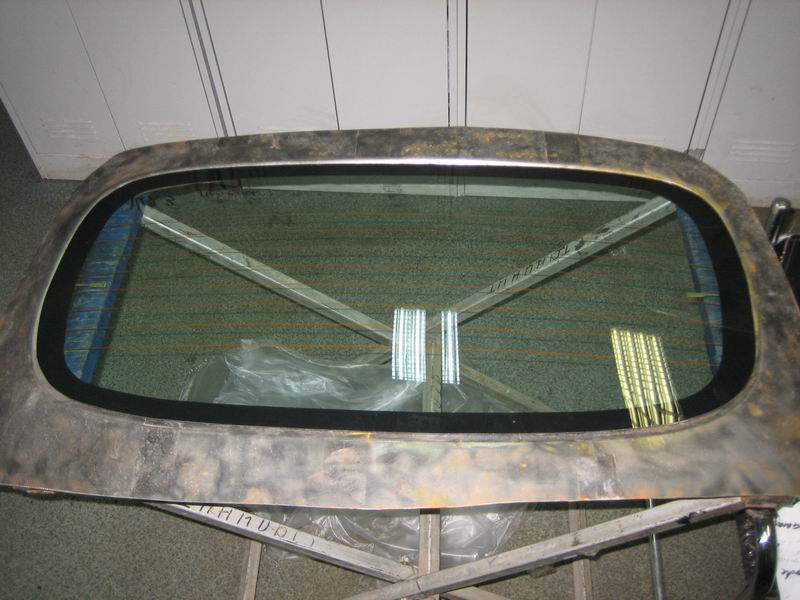

Заднее стекло сделано - эксклюзивное :) Сделано по рамке кузова для вклейки. Из опций: стекло фоновое (зеленый оттенок), электрообогрев, кантик по периметру.
Решение делать стекло под вклейку пришло по следующим причинам:
практически не реально найти родной уплотнитель (не новодел), уплотнители от ТАЗов - дико раздражают :), новое стекло повторяет форму кузова (впрочем как и оригинальное), но будет в итоге в плоскости кузова! (ни выступать наружу, ни "утопать" во внутрь) Это был главный критерий при расчете толщины стекла.
На суд форумчан выкладываю фото результата!

Миш а ты заднюю рамку стекла вырезал? Зачем?
4 824
1 680
АлексейРиО сказал(а):
Да идея супер. На машинке глянуть бы.
Рамку заднего стекла вырезал с донора, т.к. по ней делалась оснастка для изготовления стекла, родное стекло по размерам меньше.

Сколько стоило данное удовольствие?
Если не секрет?
4 824
1 680
Фон или прозрачное на цену не влияет.
Цена обусловлена необходимость изготавливать эксклюзивную оснастку, которая возможна будет использована фирмой один-два раза. Спрашивал сколько обойдется стекло, если будет заказывать другой человек - цена абсолютно таже! Единственное что пообещали для меня сделать весомые скидки при повторных заказах.
