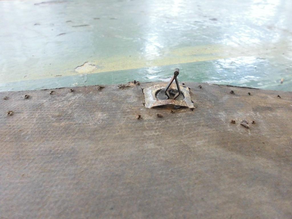

Сегодня забежал на стоянку, и снял одну боковую панель за спинкой заднего сиденья. Оказалось, что она еще держалась на защелках-клипсах. Вот оказывается, уже в то время существовал скрытый крепеж.

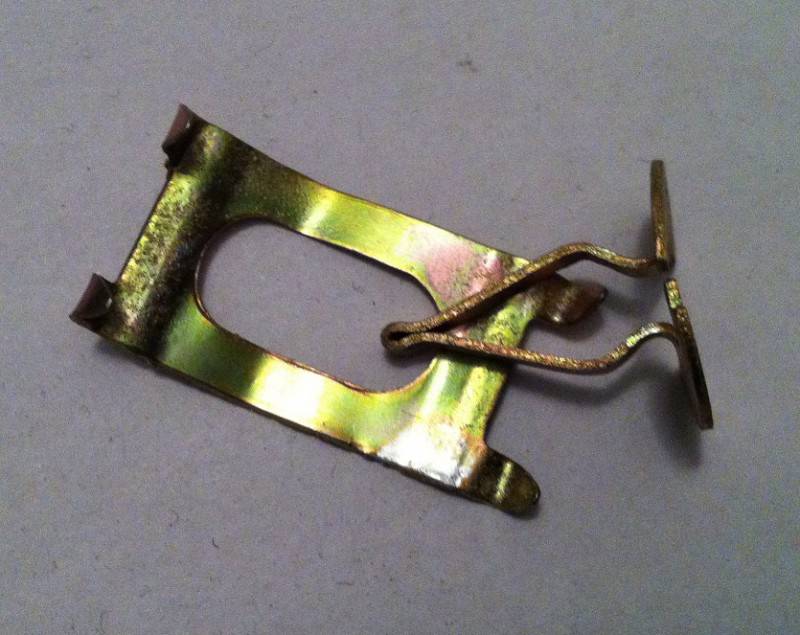

Володь можно подробное фото клипс .. как они крепяться к лопуху ?
Роман Тарачков
25.01.2011
825
6
вот фото клипсы, крепятся, путем протыкания картона насквозь, 4-мя острыми ножками, а затем, с обраной стороны, загибаются

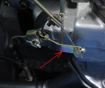

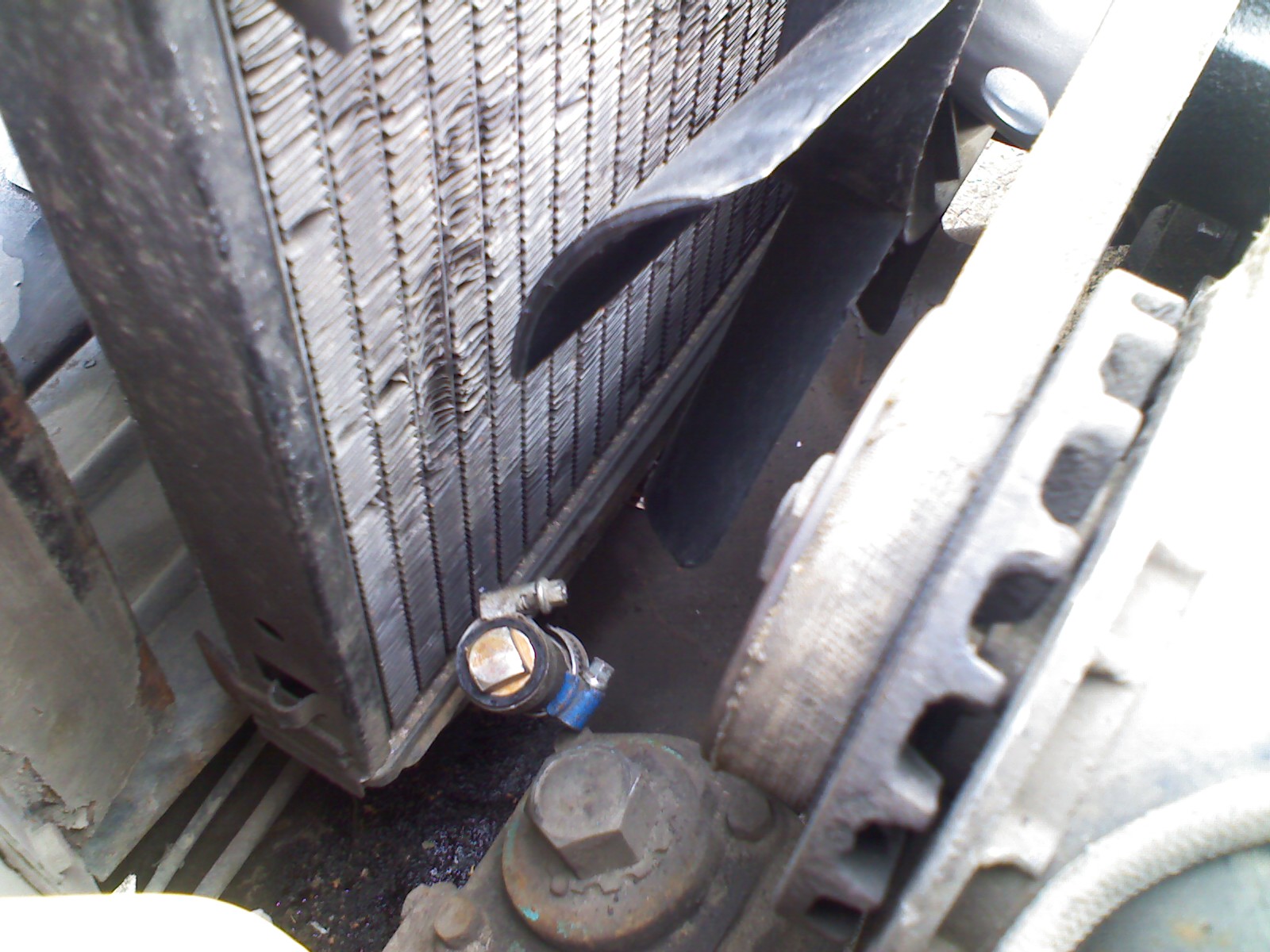

Коллеги! Можно ли сейчас в магазинах купить деталь которая отмечена стрелкой? Если нет, то может у кого нибудь есть?
lesnik
14.07.2011
534
25
На УАЗ с 414 и 417 мотором есть такая, в продаже встречается. Покупал в ПЖ в Москве. 469-1108069-20 номер детали.

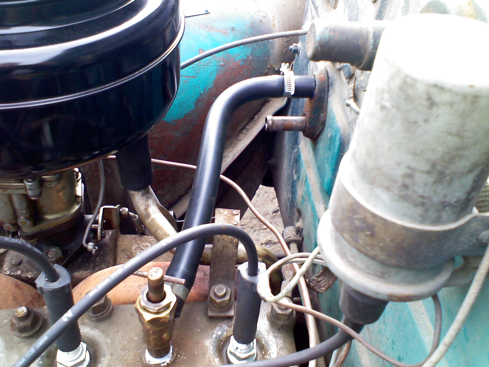

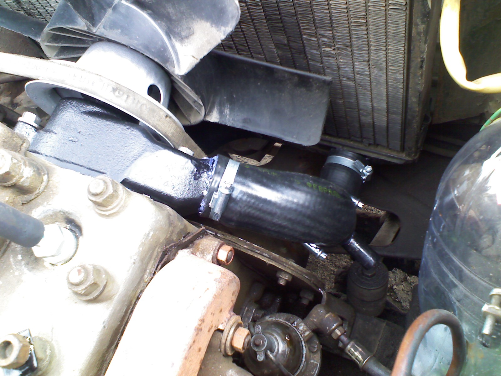

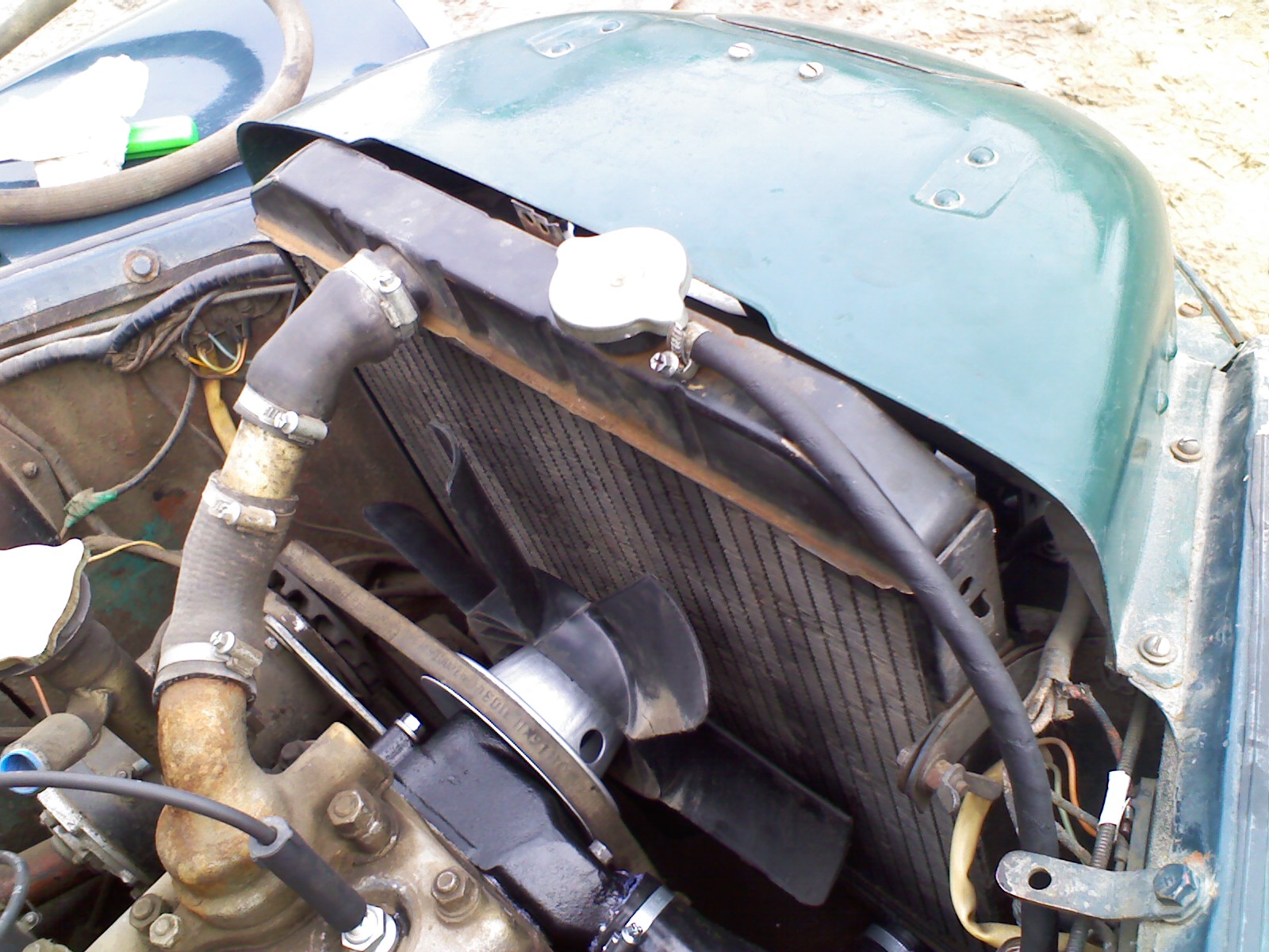

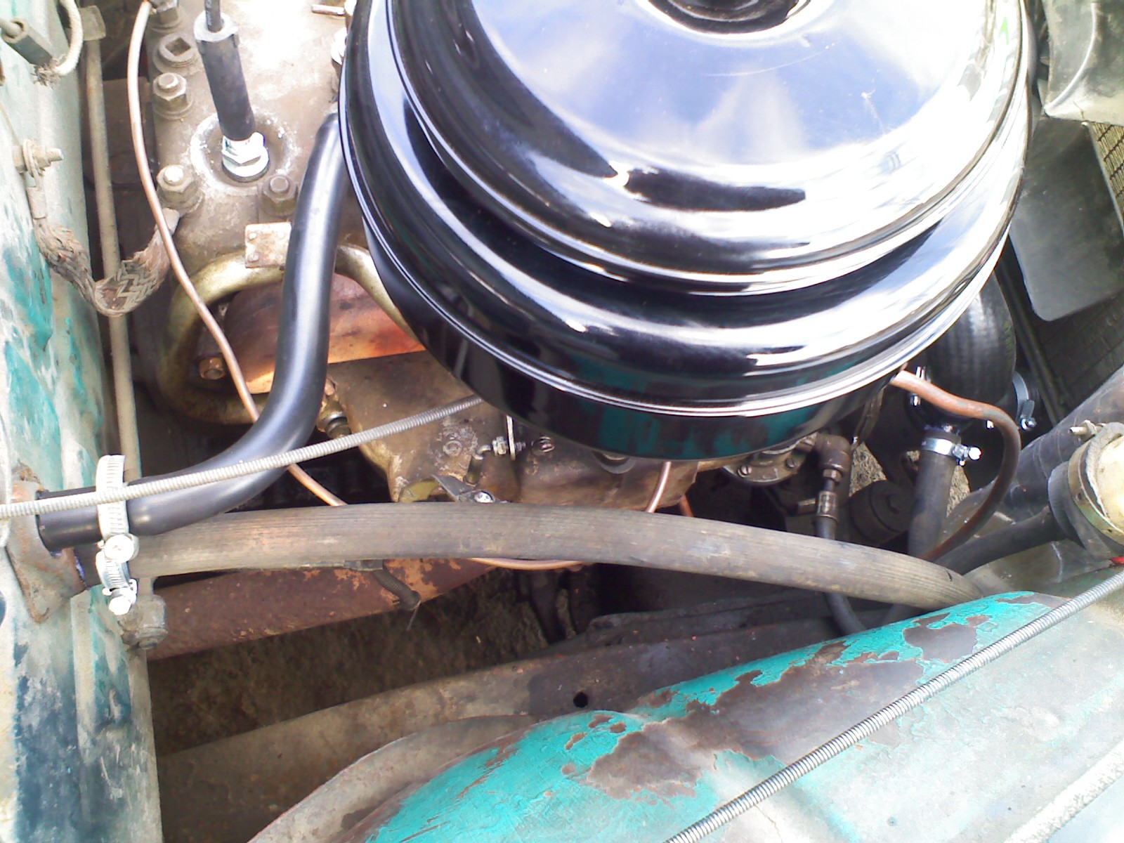

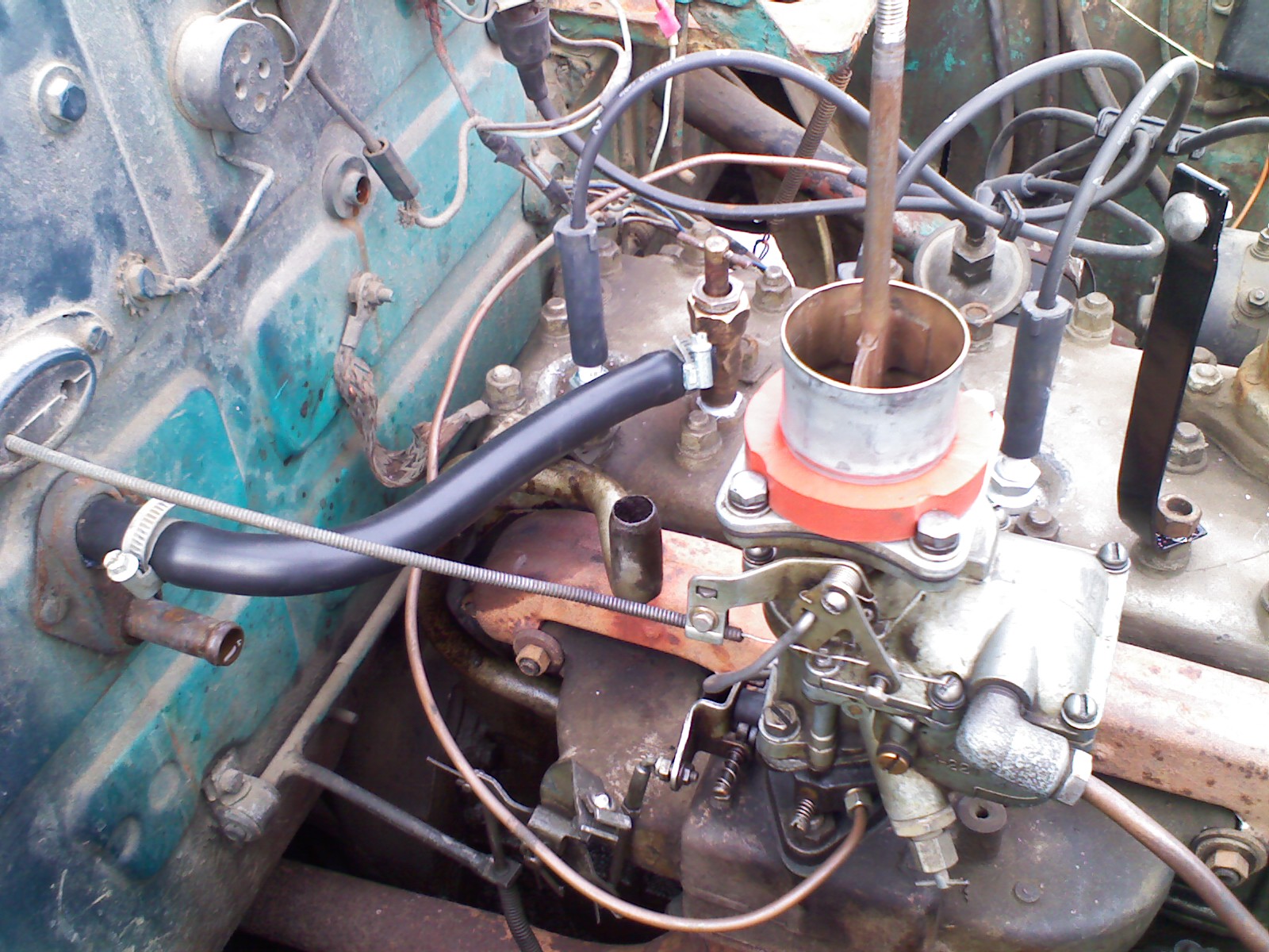

Всем привет! Ну что, эти выходные даром не прошли. Вот что сделано: установил переходник карбюратора, резиновое уплотнение под воздухан. Установлен сам воздухан. Также поставил помпу и все это обвязал патрубками. Патрубки конечно "солянка", но чем богаты... Теперь осталось залить жидкость, и заводить) Заливать буду пока воду, с той целью, чтобы потом промыть систему, слить воду и залить уже хороший антифриз. Еще прошу знатоков идентифицировать радиатор, просто интересно от какого он авто.
