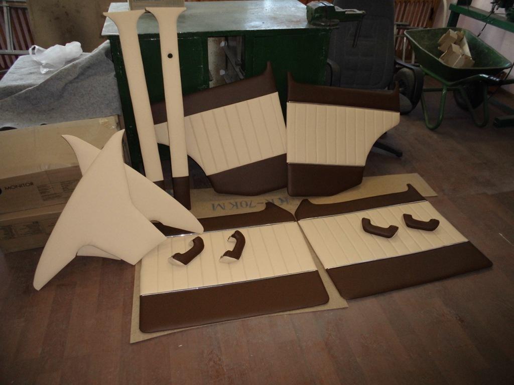

Вот впринципе я и закончил пошивочные работы. Осталось только на одну карту 2 молдинга поставить.
Хотелось бы немного резюмировать эту зиму и весну.
Сделал как мне кажется не очень то и много. Но тем не менее вот что удалось сделать:
отревизировал и отремонтировал личинку замка водительской двери;
также ревизии подверглась ручка чемоданчика(теперь багажник и двери будут открываться одним ключиком);
отмыл, почистил и покрасил воздушный фильтр и укомплектовал "сухим" фильтром;
также изготовил патрубок вентиляции картера;
обновил шкиф водяного насоса;
восстановил ручки управления светом фар, поворотами, дворниками, подсосом;
восстановил руль и кнопку сигнала;
ну и самая масштабная работа-это перетяжка дверных карт, боковых панелей, и дверных ручек кожзамом.
Теперь дело за малым, дождаться тепла, и все это установить)

здорово, у меня в планах такие же пошивочные работы, только пока не ушел дальше вырезания салонных карт

Ну ничего, я тоже это не одним днем осилил :)

Danila сказал(а):
Хорошо получилось. Какое расстояние от низа дверных карт до молдинга и между молдингами?
Спасибо! От низа 21см. между молдингами 35,5см.
