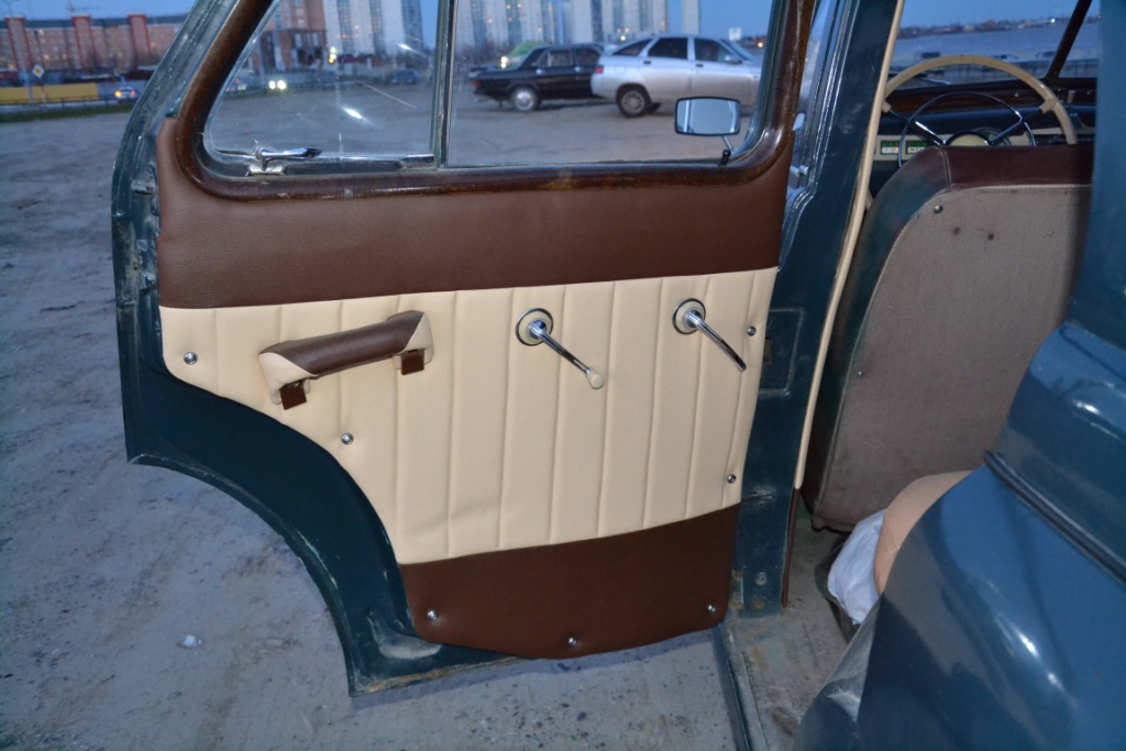

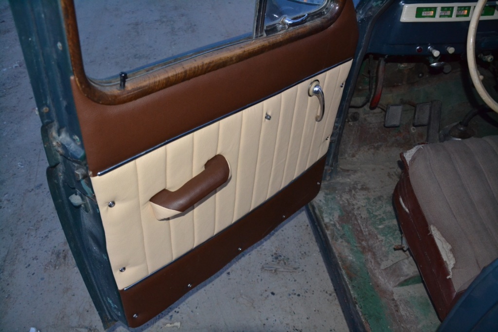

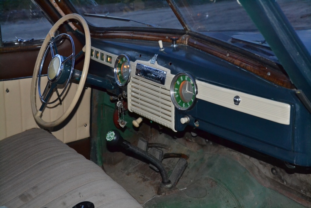

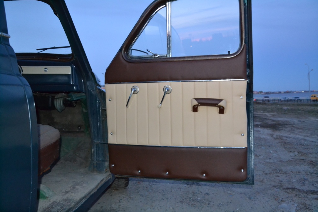

Всем привет! Вчера прокатился вечером немного, и сделал несколько снимков. Возможно сфоткал не все что хотел, и что надо было сфотографироввать. Но ничего, исправлюсь. Каждый раз замечаю что новое:
1. Например в процессе замены ГТЦ, обратил внимание что пороги на машинке уже меняные, да еще из нержаейки.
2. Поставив обшивки дверей выяснил, что двери надо регулировать, и я думаю первоочередно ремонтировать петли надо.
3. В дождь резинки заднего и лобового не держат. Также заметил мокроту внизу боковой правой стойки, похоже протекает желобок, т.к. он как то "играет" когда пытаешься его пошевелить.

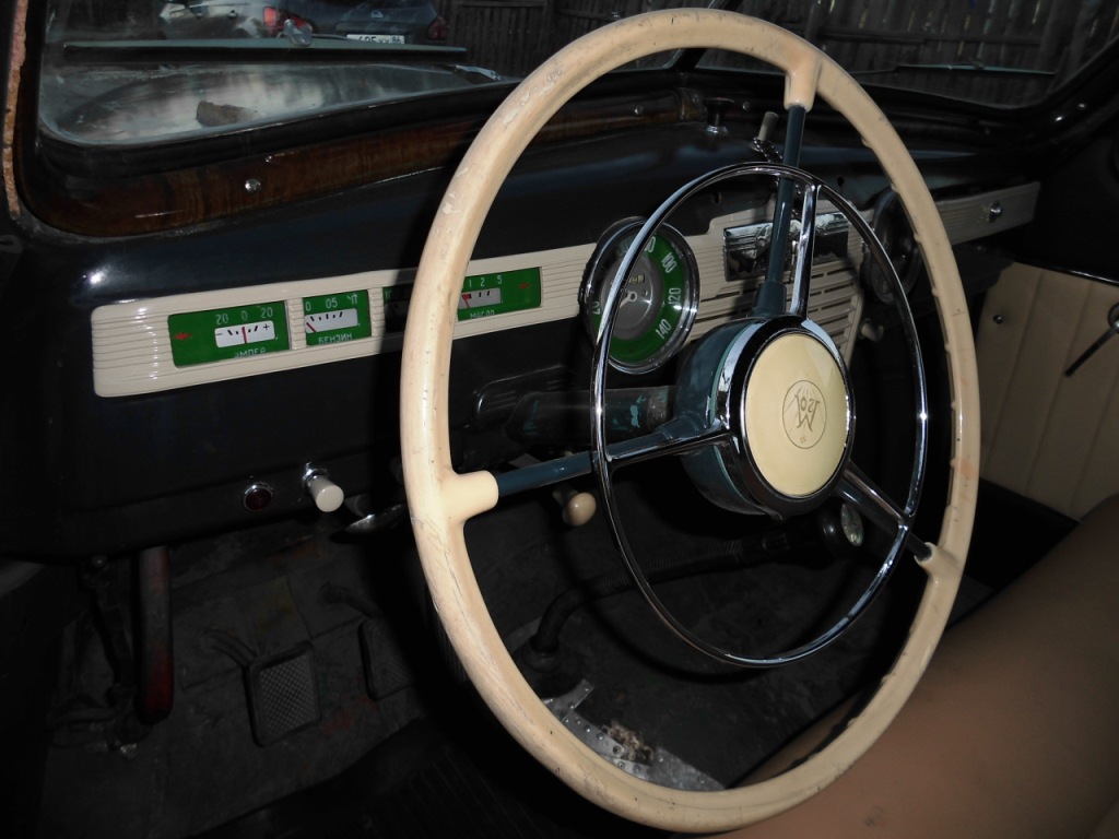

4. После покатушек заметил, что стоп-сигнал продолжает гореть, несмотря на то, что на педаль никто не нажимает(на фото как раз это видно). Приехав на стоянку, все уже было в норме. Я связывал это со старыми РТЦ, которые подклинивало. Но теперь все новые стоят. Что это может быть, может кто нибудь знает?
5. Также заметил, что при выжиме сцепления тоже загорается стоп-сигнал. Прям полтергейст какой то :)
А теперь немного фото.
P.S. В салоне немного беспорядок, сильно не пинайте)))

Классно,карты дверей вобще очень хорошо получились !
15 886
9 008
Отлично смотрится

Спасибо! Огорчает немного тот факт, что обшивки на 3-х дверях цепляются немного за защелки дверных замков, приходится двери при открывании приподнимать, а то задирает кожзам.
А кто что подскажет по 4-му пункту, по поводу стоп-сигнала. И как педаль сцепления может воздействие на стоп-сигнал?

Скорее всего изношена ось на которой педали сцепления и тормоза...выжимаешь сцепление и педаль тормоза тоже приходит в движение. По поводу поднимания дверей,может петли изношены ? Ремкомплект может помочь.
Возможно. Еще интересно почему лягушка стоп-сигнала не возвращается в исходное положение? Как будто давление, которое создается при нажатии на педаль не падает.

Обшивки карт симпатичные конечно, но блин, чего все привязились к этим батонам. Батов на победе на картах небыло никогда, смотрится инородно. А зелоны подложки часов и цыферблатов это вообще атас.
А так ничё машинка. прикольная. :D

Ну насчет батонов- ну видел я где то, правда батонов как таковых не было, всмысле выпуклых,просто прострочено. В общем мне понраилось. И мне кажется что кожзам без такой прострочки смотреться не будет. Насчет приборов писал ранее, но повторюсь :) купил машинку уже с такими, зелененькими. Пока они мне глаз не "режут" :) привык наверно. Да и с таким цветом машины мне кажется они гармонируют вполне :)
А так спасибо, рад что машинка нравится)

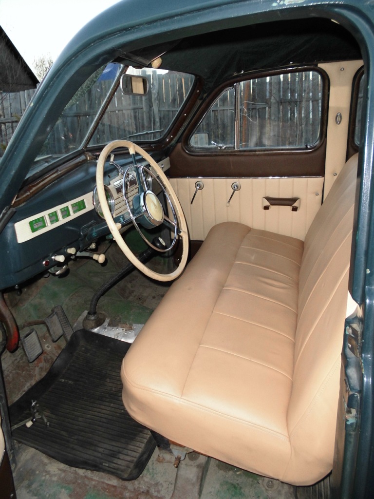

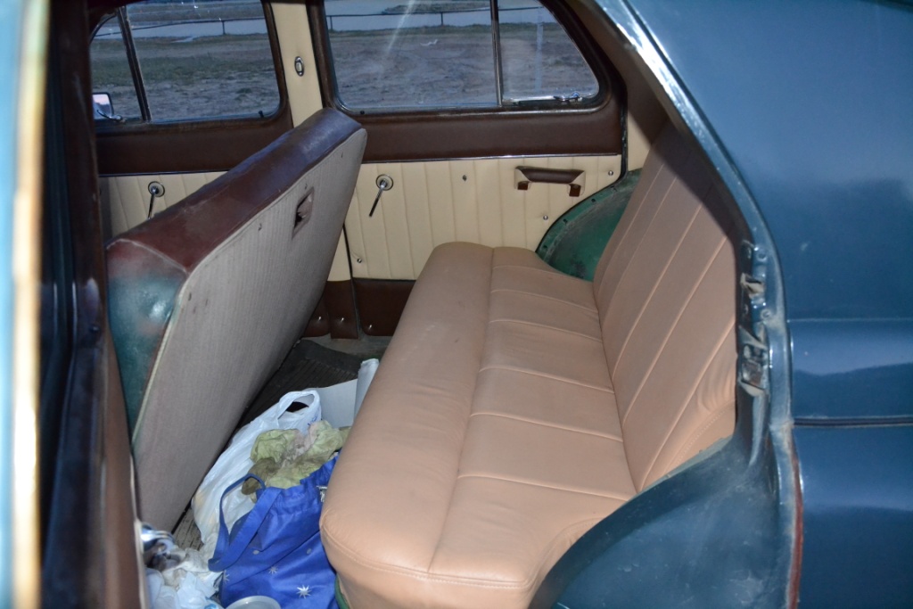

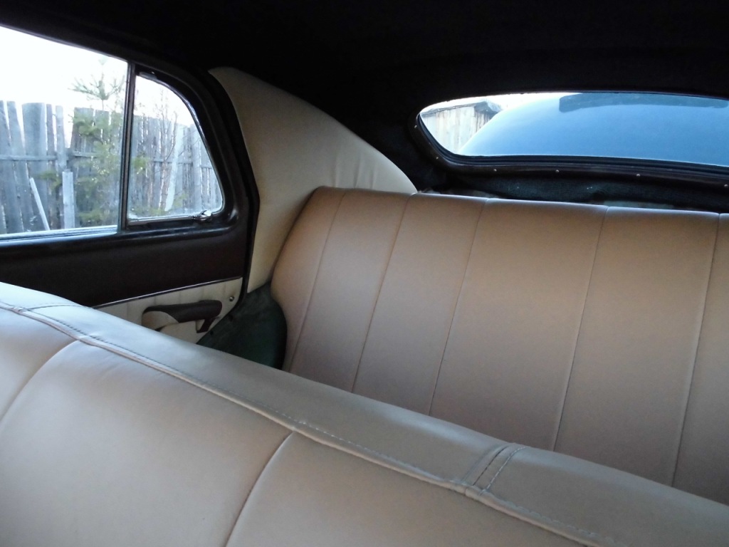

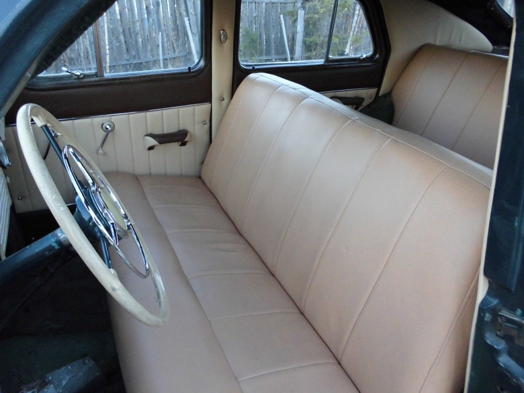

Вчера не вытерпела душа поэта, и вечером, уложив детей спать смотался на дачу. Результат- установил таки передний диван :)

Солидно смотрится , можно на свадьбу ехать. По лягушке, она могла засориться ,могли контакты спечся если много стопов стоит или главный не растормаживает, проверять нужно все, самое бональное отсуствие свободного хода на педали, горит из за сцепления износ педального узла или не прошприцовано ни чего поэтому и зацепляет.

С передним диваном совсем другой вид ! Отлично !

Спасибо! А педаль тормоза уже в самом верхнем положении тормозит. А если несколько раз качнуть, то вообще практически нет свободного хода. Я так понимаю быть этого не должно?

5 042
2 657
Диваны класс,а были двухцветные варианты ? Например светлый беж и темный! По строчкам если судить двушкины или я ошибаюсь?
TUNER
22.11.2010
3 103
1 113
Нижневартовск
Да, диваны готовились на двушку. Но ее так и не сделали, а диваны остались.
5 042
2 657
Хорошая работа проделана,я тоже так мечтаю сделать,только в двух тонах. Удачи!!!
