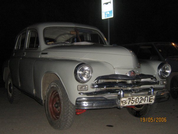

Совсем даже неплохо, а вот табличку надо-бы было заклеить.

Спасибо за добрые слова) Табличку заклеивал, там просто следы старой краски, эт еще до меня ее заляпали

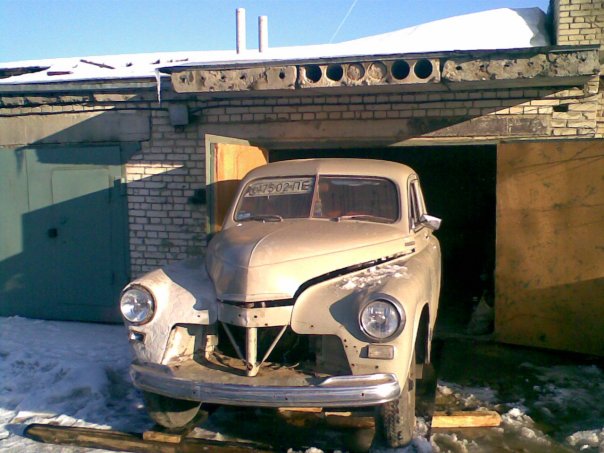

Вот нашел ее фотки, какой она была после первой попытки восстаноить и после очень досадной аварии

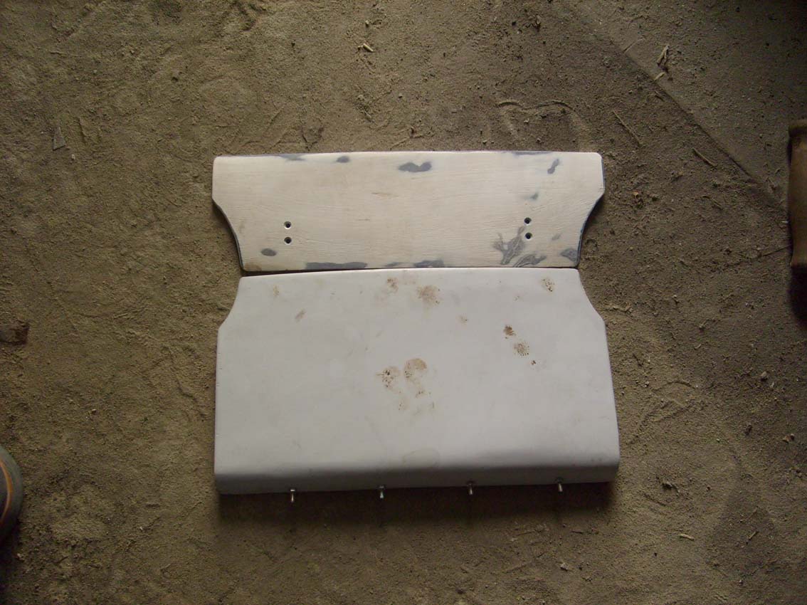

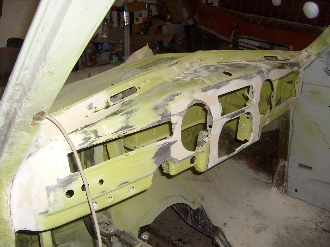

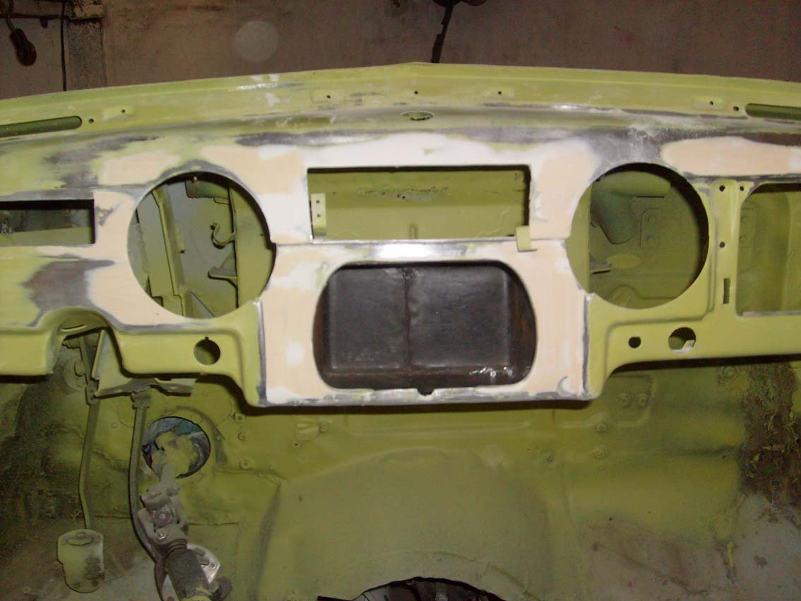

Дела медленно, но верно продолжаются. Решил пока заняться салоном, в частности-передней панелью. Покрасил все кислотным грунтом и зашпатлевал изъяны. Решил сделать дополнительный бардачек на месте бывшего приемника. Для этого спаял из пластика коробку и сделал крышки из эпоксидки и тряпок.

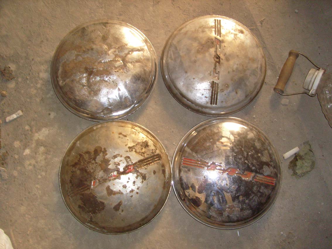

Так же нашел кое что на продажу или обмен: колпаки достаточно потрепанные, но может кому пригодятся.

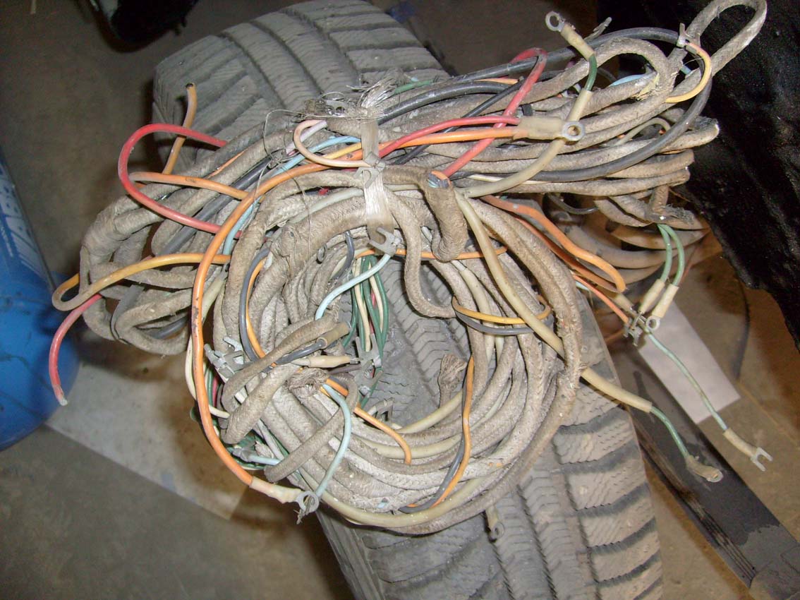

Есть еще Победовская проводка. Точнее ( скорее всего часть ее) и не знаю подкапотная или салонная. Рулон не распутывал. Состояние на 4

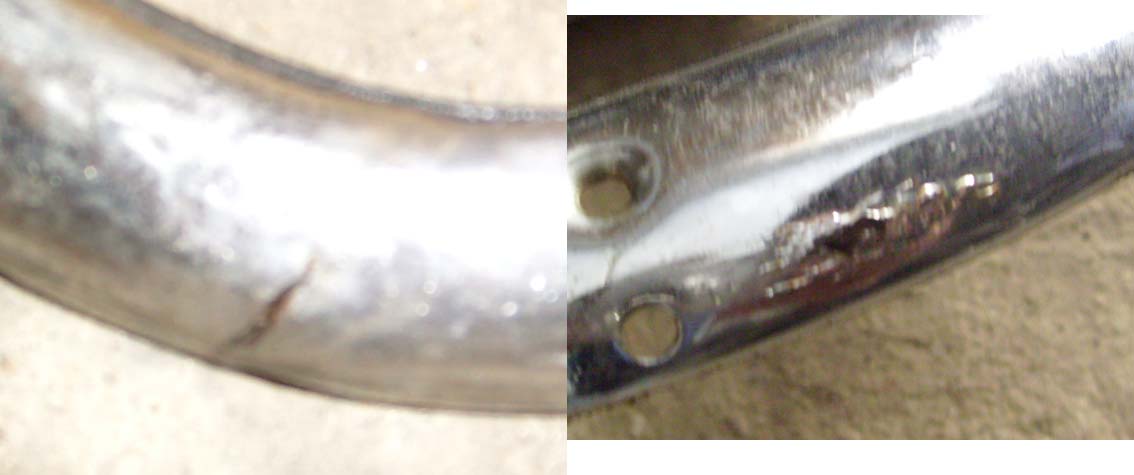

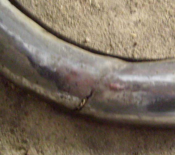

Ободки фар.
У второго ободка хром на 3, у четвертого на 3. Третий сами оцените по фото. Так-же 2-4 не имеют вмятин и подойдут под перехром.

Прибалт
25.01.2010
333
7
Украина Днепр Полтава
Проводка Победы была вроде бы тканевая под лаком....
Недавно купил кузов Победы с оригинальной проводкой, так она совсем другая.
Хотя мне пол-года назад такую же впарили за 200 гривен...
Теперь смотрю на неё ( проводку ) и думаю: может это от 21-ой Волги или от ГАЗ-69 ???

Я думаю, что победовская, т.к. в семье никаких машин того времени больше небыло. А в машине вся проводка менялась
13 439
5 958
на фото не победовская проводка точно, еще выпускались ремонтные пучки из ПВХ, но это тоже не оно. Для точного ответа надо распутывать и раскладывать, сверяясь со схемой

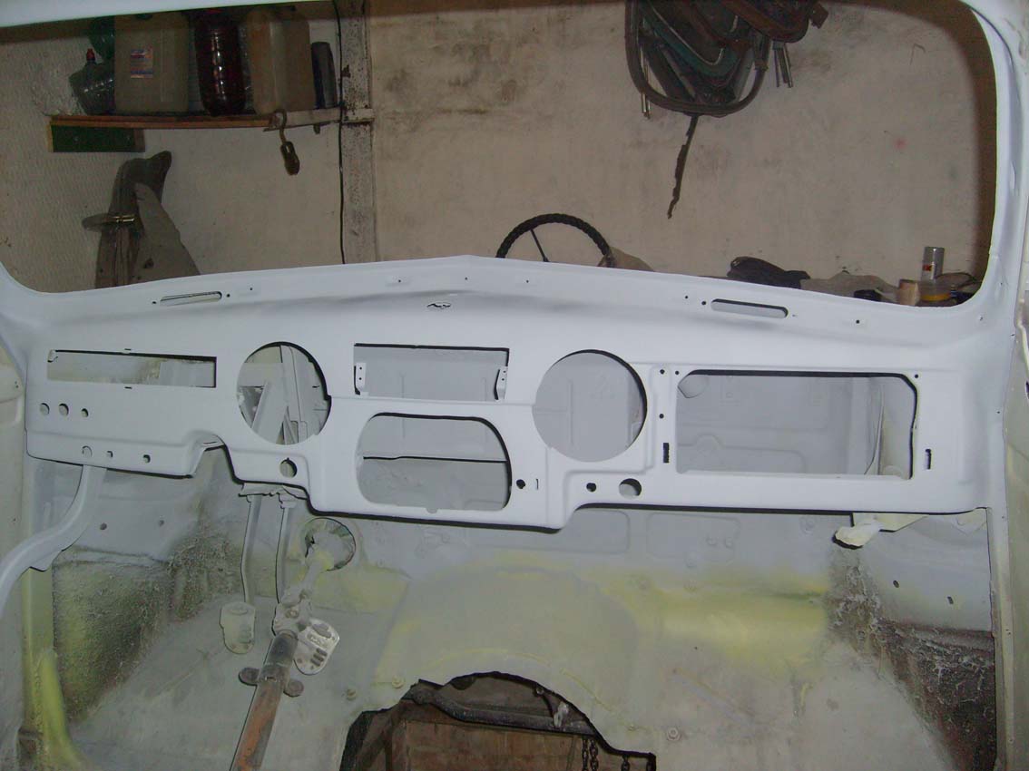

Продолжаю отчет о проделанной работе. Загрунтовал панель:

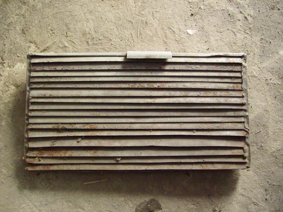

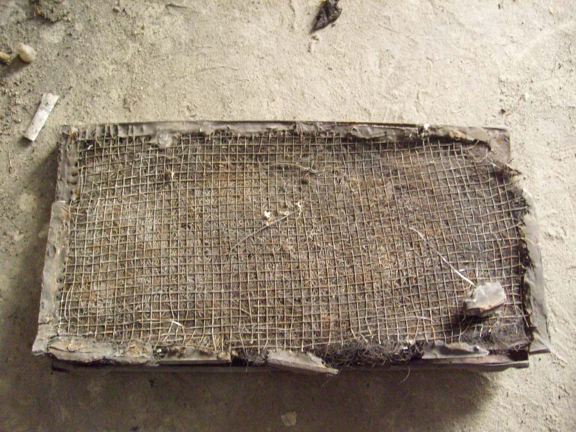

При разборе короба вентиляции обнаружил интересную вещь. Интересно, это с завода токое было или выдумка моего деда?
Это заводское, фильтр из конного волоса, если не ошибаюсь.

Был очень удивлен, увидив такое. Ведь салонные фильтры на наши машины стали ставить буквально недавно.
3 426
4 267
Подтверждаю, это родной законный фильтр. :)

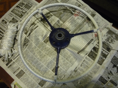

Сегодня сделал попытку восстановить руль. Пластика на нем небыло вообще. Попытался вылепить нечто похожее на оригинал.
На фото только начало процесса. Нужно будет шпатлевать и красить. Еще интересует диаметр пластика. Знаю, что руль тонкий, но на сколько?
