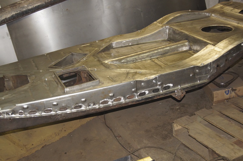

:shock: Фантастика!!! Респект!!! Алексей метал формуете сами? Как если не секрет?

думаю тут все просто - зиговочная машина+английское колесо))))

На сколько я знаю - Голова, Золотые Руки и молоток :D

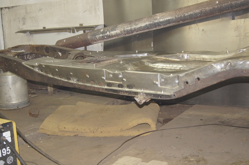

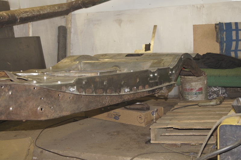

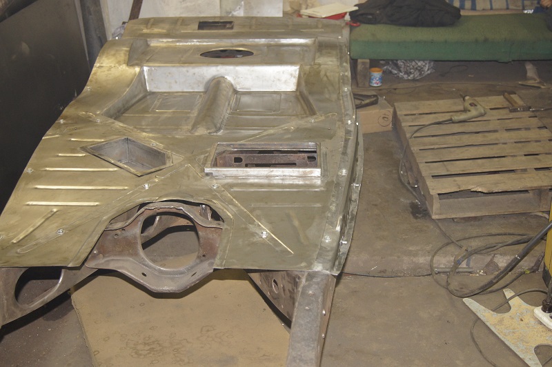

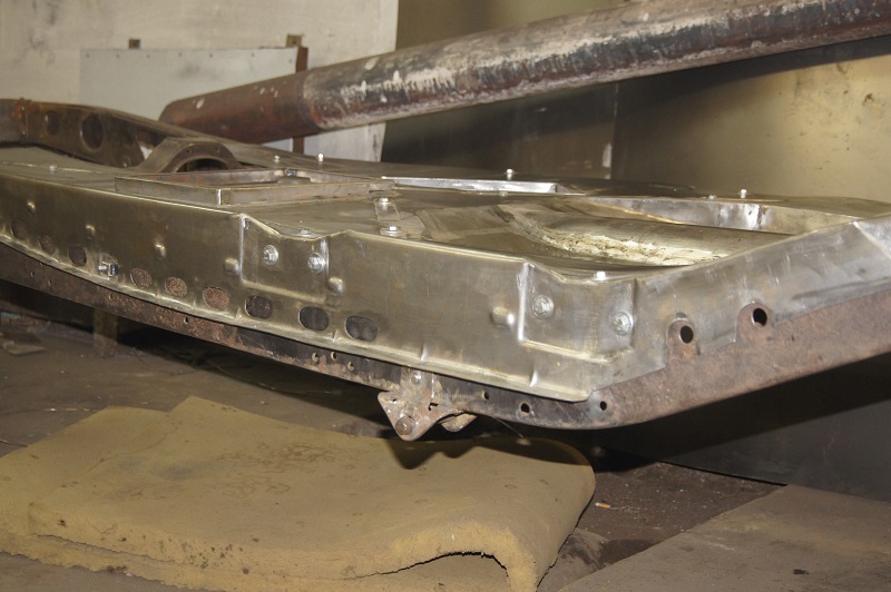

Знатный осетр! Подскажите толщину используемого металла.

1мм днище ..1.2 мм короб

Да с коробом помучился...рядом лежит оригинал -нельзя отходить не на миллиметр..иначе в дальнейшем даст о себе знать...когда все подгонять начнешь..
