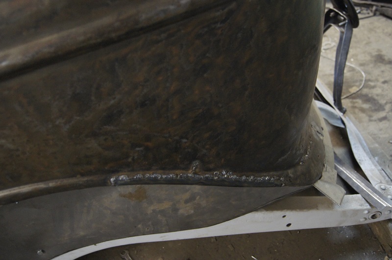

брызговик

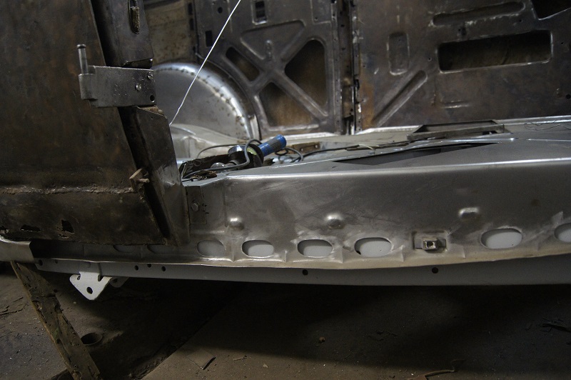

Еще

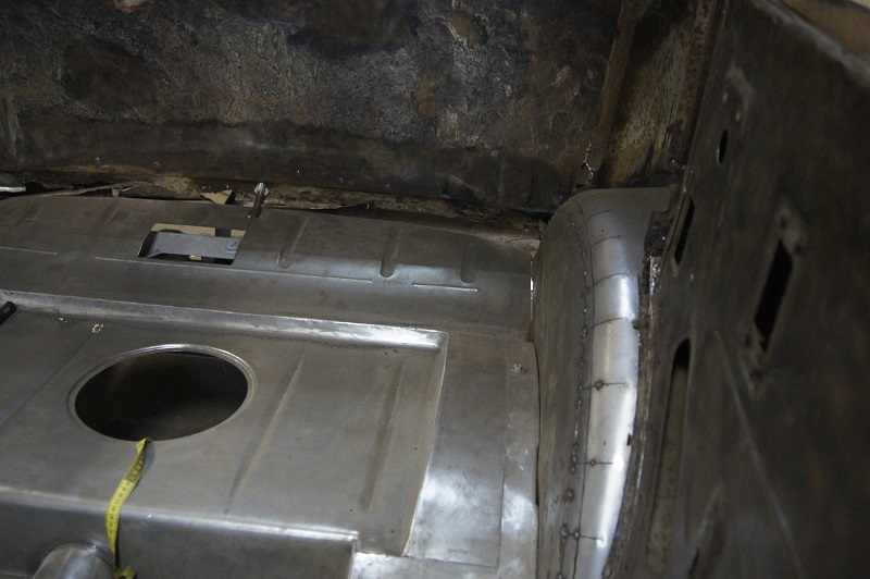

Еще

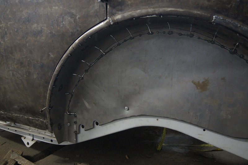

Еще

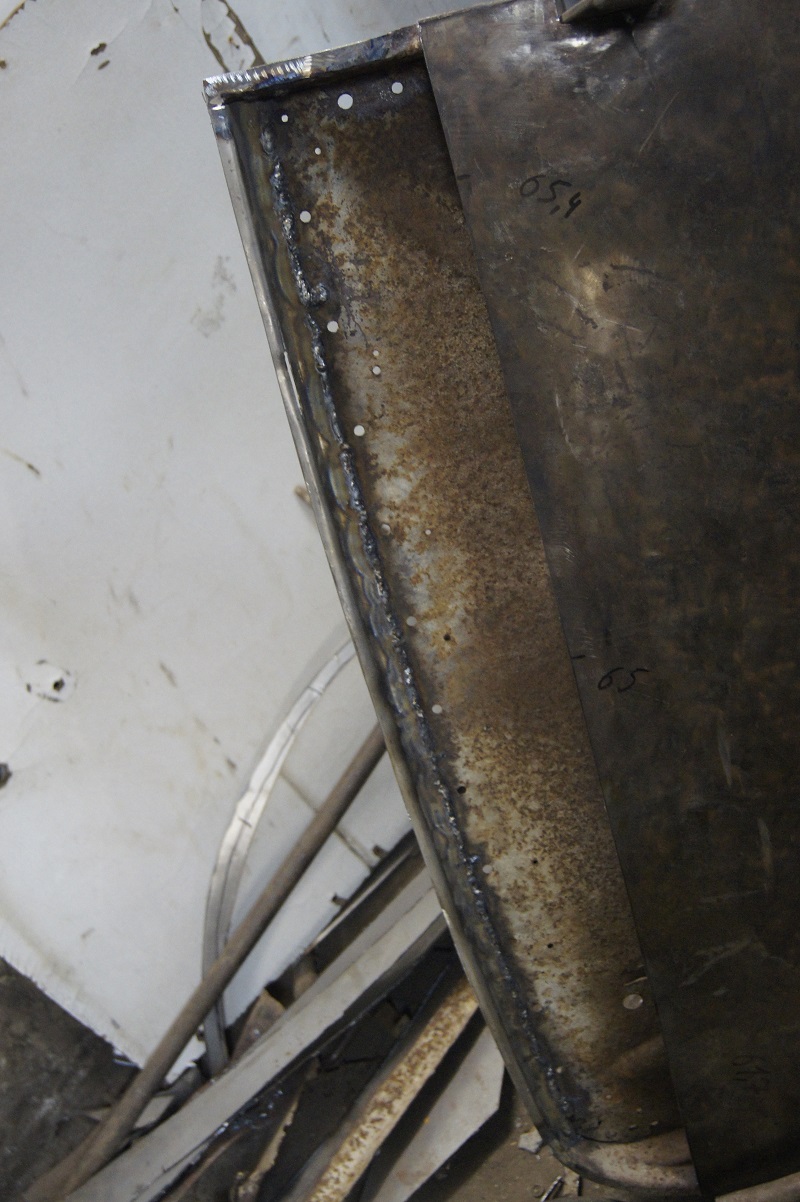

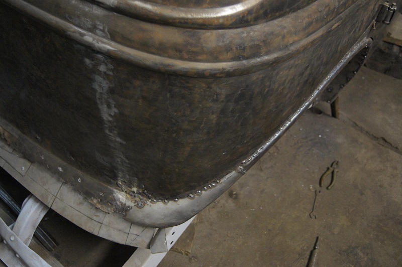

Двери после ремонта газосварки..Ужас

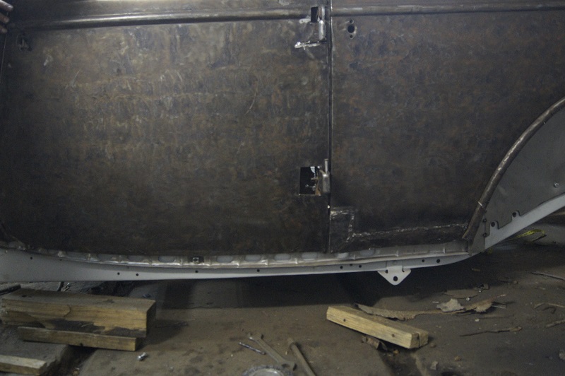

С этой стороны тоже самое

Начал ремонт дверей...

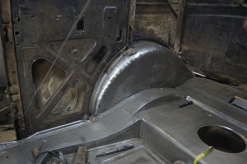

Работы по мелочевки километр...Где время брать на все это

Алексей молодец, подручными средствами делаешь очень достойно!
Для изготовления арок не помешало бы английское колесо, но ты и так неплохо справился.
Двери по моему не так сильно пострадали от времени. Главное есть к чему привязаться. А восстановление низов дверей - это классика реставрации.

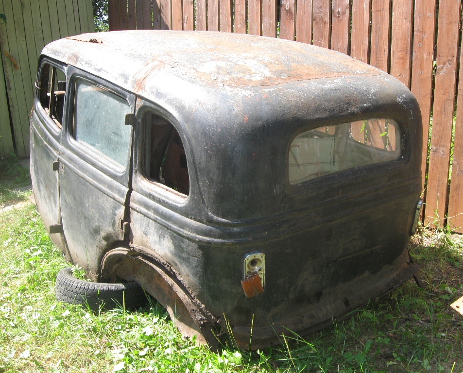

Арки пока заготовки (чтобы идеально по машине встали...(буду дорабатывать)

С дверями да повозится придеться но думаю не так страшно
9 835
14 445
Офигеть! КРАСОТА!!! :roll:
А кузов довольно живенький и не жованный! У многих уже крыша над дверями "доработана" и боковины над задними крыльями не раз варены газом бывают так что уже и не понять как должно быть с завода... А здесь всё ещё довольно ровное!
Интересно, если с моего кузова всю шпаклёвку убрать, что там останется???

Тут основная задача выставить кузов...Он без дна ..арок -болтается как кисель...Подогнать двери ..размеры .высоту.как порог пойдет...на зад примерял убку ..подножку и т.д..Потом все зафиксировать приварив перед .арки ..и т.д.

Андрей не прибедняйся ..у тебя хорошая машина...моя по сравнению с твоей -последняя судорога :D ...хотя работы наверное везде почти одинаково

Ты мой второй кузов не видел... Там нет ни дна, ни крыши...

Этот --да.кошмар..скорее всего реставрации не подлежит...если только заного сделать
Думаю что возни с ним не на много больше чем с твоим или основным моим... Всё равно дно под замену, низ дверей делать заново... Здесь добавится восстановление крыши и боковин. Но начинать с такого кузова не имея опыта именно по Эмкам или правильных образцов перед глазами очень сложно...

Да Андрей ты в чем то и прав...хоть десять доноров возьми -везде практически одно и тоже....

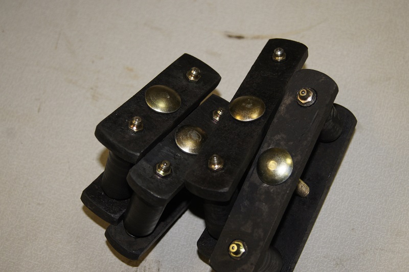

От токаря пришли резьбовые
