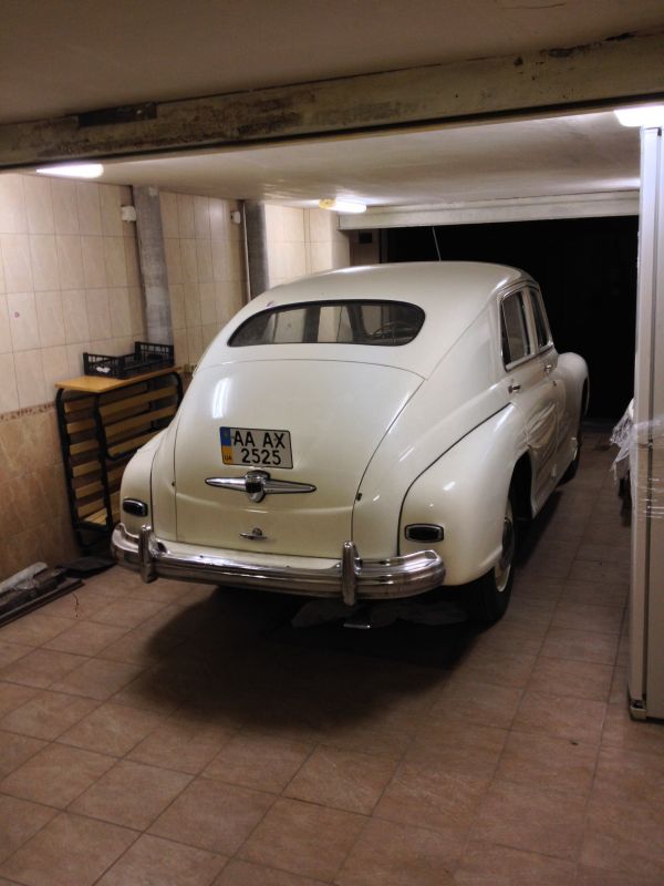

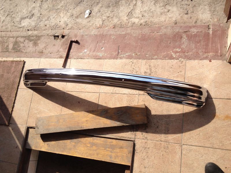

Новый год у Победки начался с подарков ))) К 59 летию машинка получила несколько подарков в виде бампера, правда второй ещё на подходе и гаража - теперь у неё появился свой дом, которого нам не хватало с 2005 года )))
autostyle
18.03.2013
2 801
213
Калужская область
autostyle40.ru
Отличные подарки, домик шикарный! :D Поздравляю!!!
3 152
Шикарный гараж. В таком можно жить...
3 396
5 210
Поздравляю! Бампера - огонь! Гараж хорош! Отапливаемый? Какие размеры?
Виталий
19.09.2006
675
17
Украина, Киев
Cпасибо, гараж 9,6 на 3,8 (местами 3,5) не отапливается, поэтому грелся дуйками и тепло одевался )))

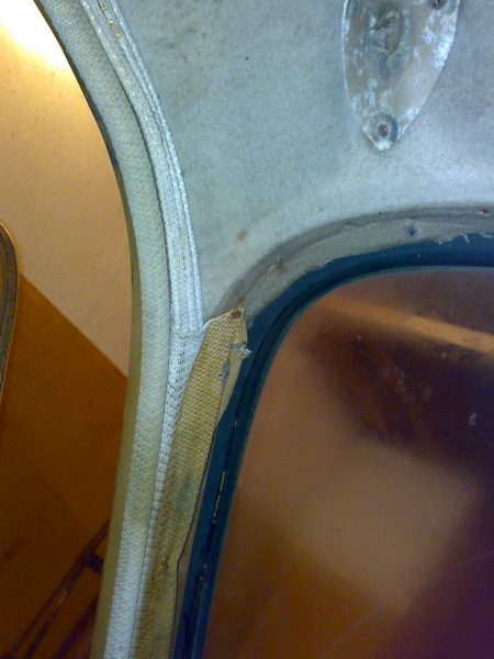

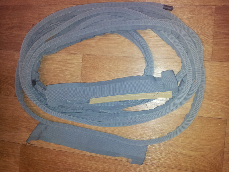

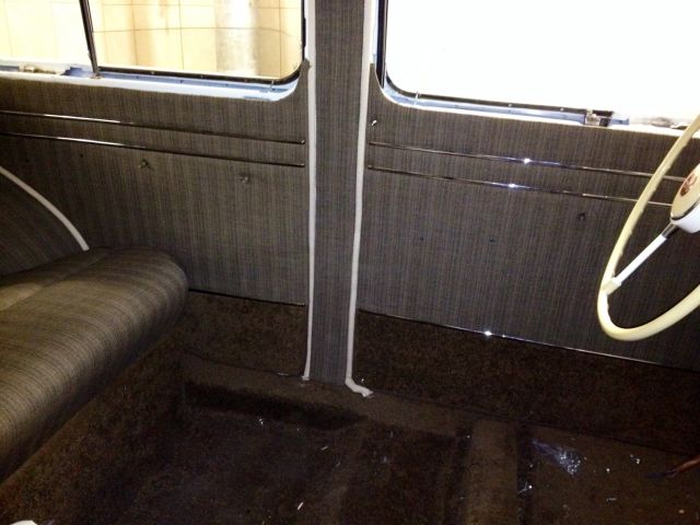

Вчера пол ночи дошивали и оставшуюся часть ночи я собирал салон..... Как оказалось это довольно тонкая, но приятная работа ))) единственно, что не совсем ясно- это как правильно закрепить передний басон в районе передней стойки там где крепится "кармашек"?!

Изумительный салон, поздравляю!!! Получается шикарно!!! Выкладывайте ещё фото!!!
13 333
5 611
на передней стойке есть специальный крепежный элемент. Планка с зажатой туда тканью прикручивается на саморезы. А нижний конец батона прижимается алюм.порожком

С порожиком всё понятно, планка- крепится от порожка и доходит +- до рамки переднего стекла, тут тоже вроде всё ясно..... Но на передней стойке, в районе рамки лобового ещё есть кусок толстого картона, который крепят 3 гвоздика, как там быть!? Там ещё по идее кармашик для потолочного басона как раз крепится..... Могу сделать фото для наглядности?!
4 811
1 628
Виталий, расширение с картонкой пришивается к канту проема.
Вот фото кантов с этими расширениями.
Также прикладываю фото оригинального салона, где очень хорошо видно, как должен выглядеть данный участок на машине.
