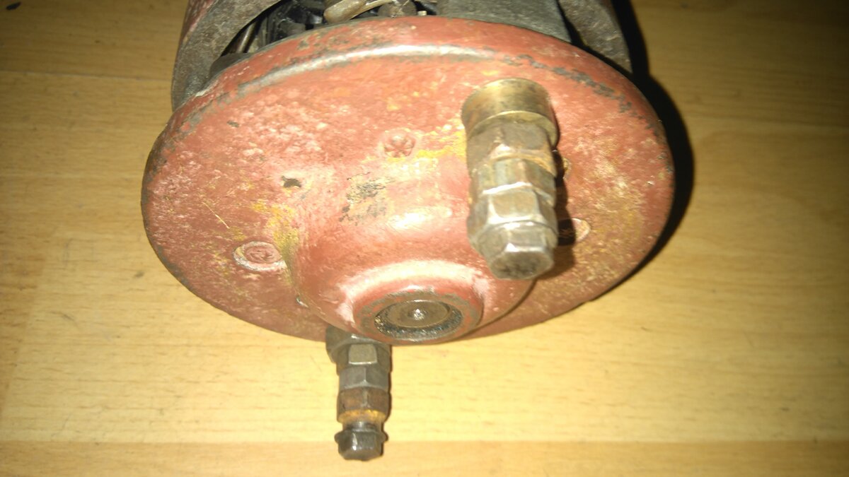

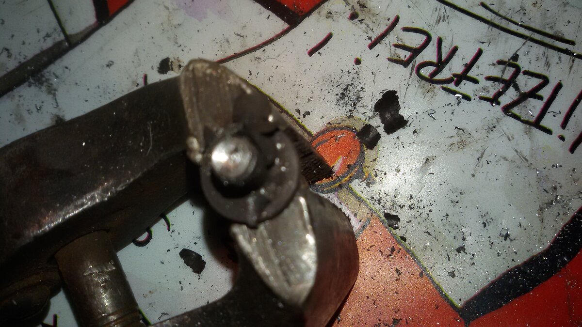

Ну, ладно. Буду высверливать.
Одно ухо крепления совсем прохудилось. Обстучал ржу - худоба сплошная.

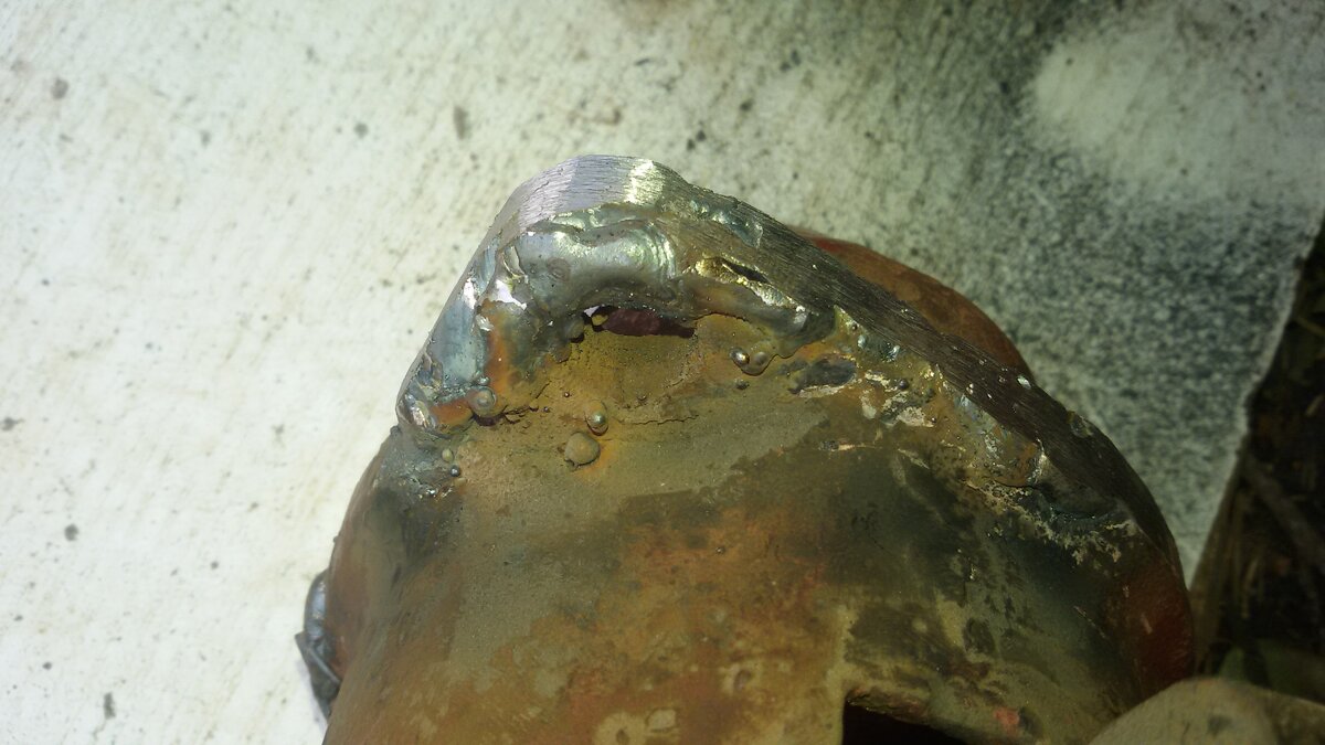

Наварил, обточил. Так лучше. Промежуточный результат:

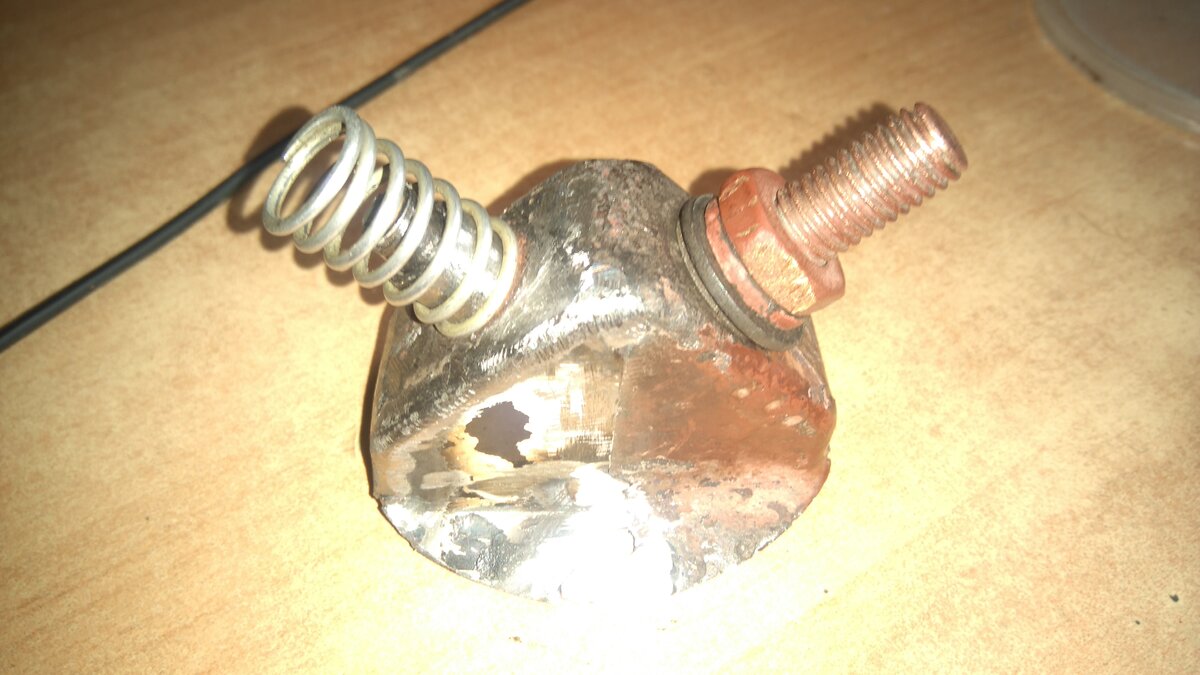

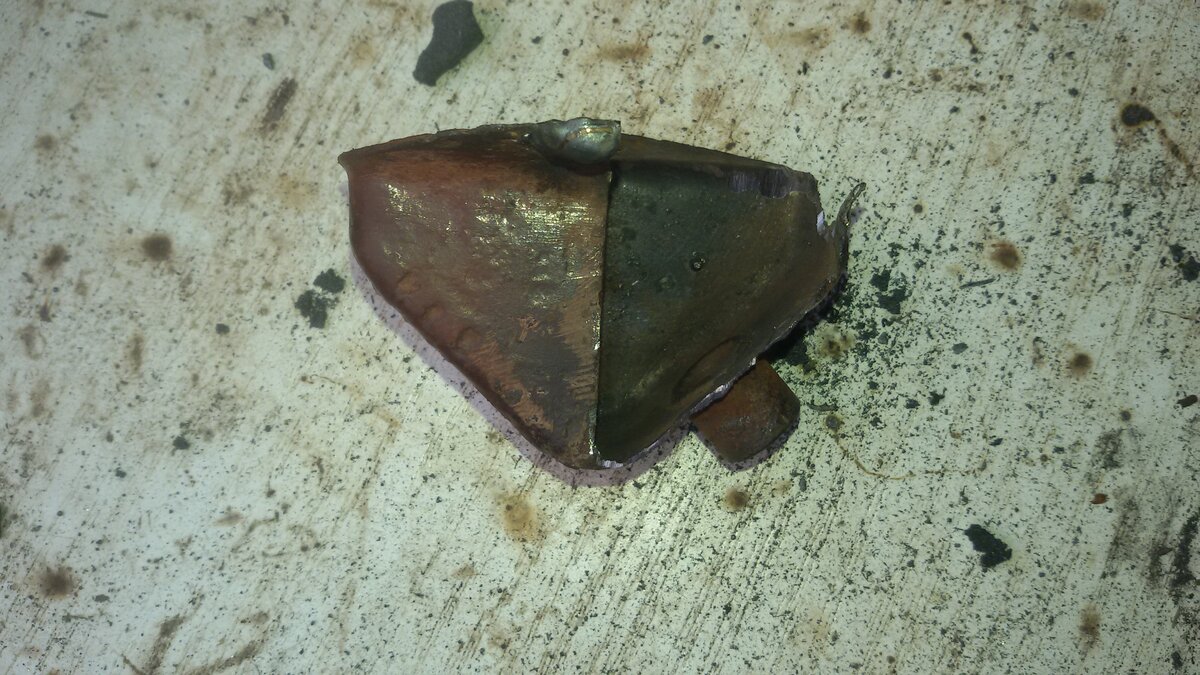

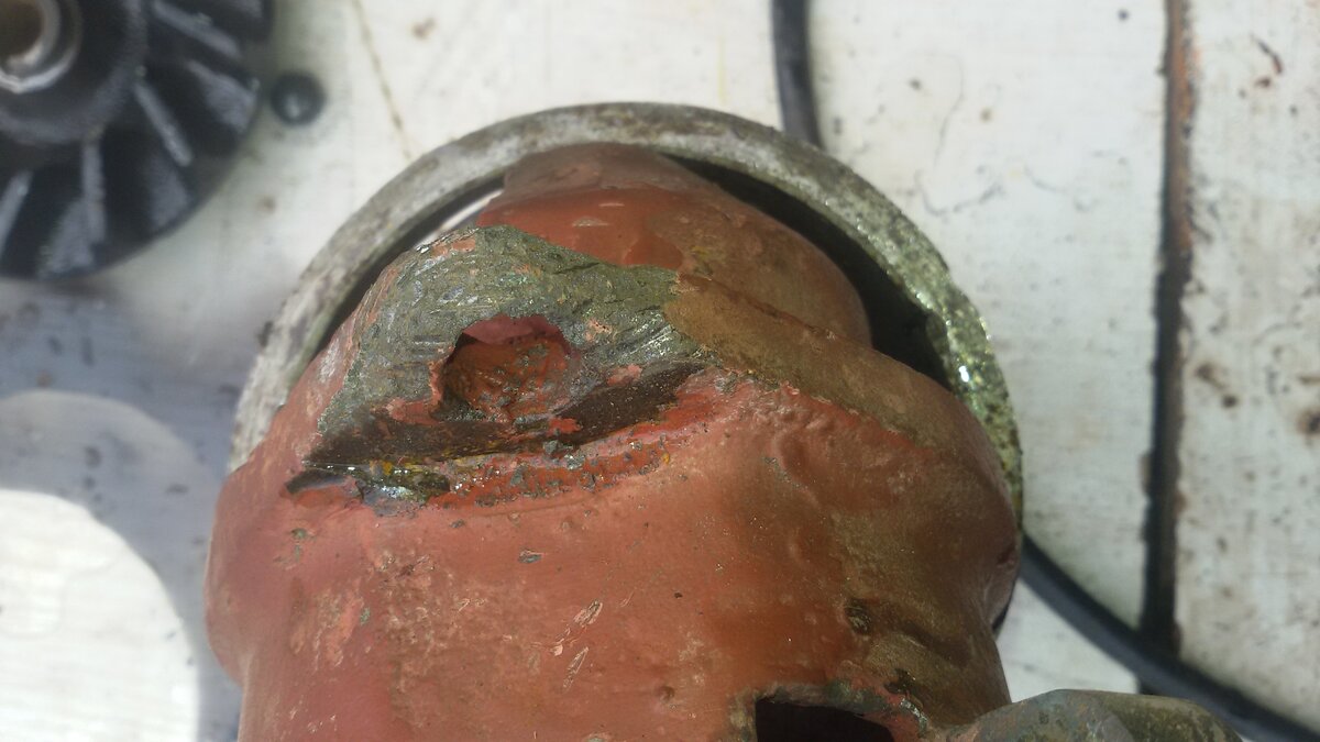

Железо тонкое. Кусок корпуса пришлось ампутировать.

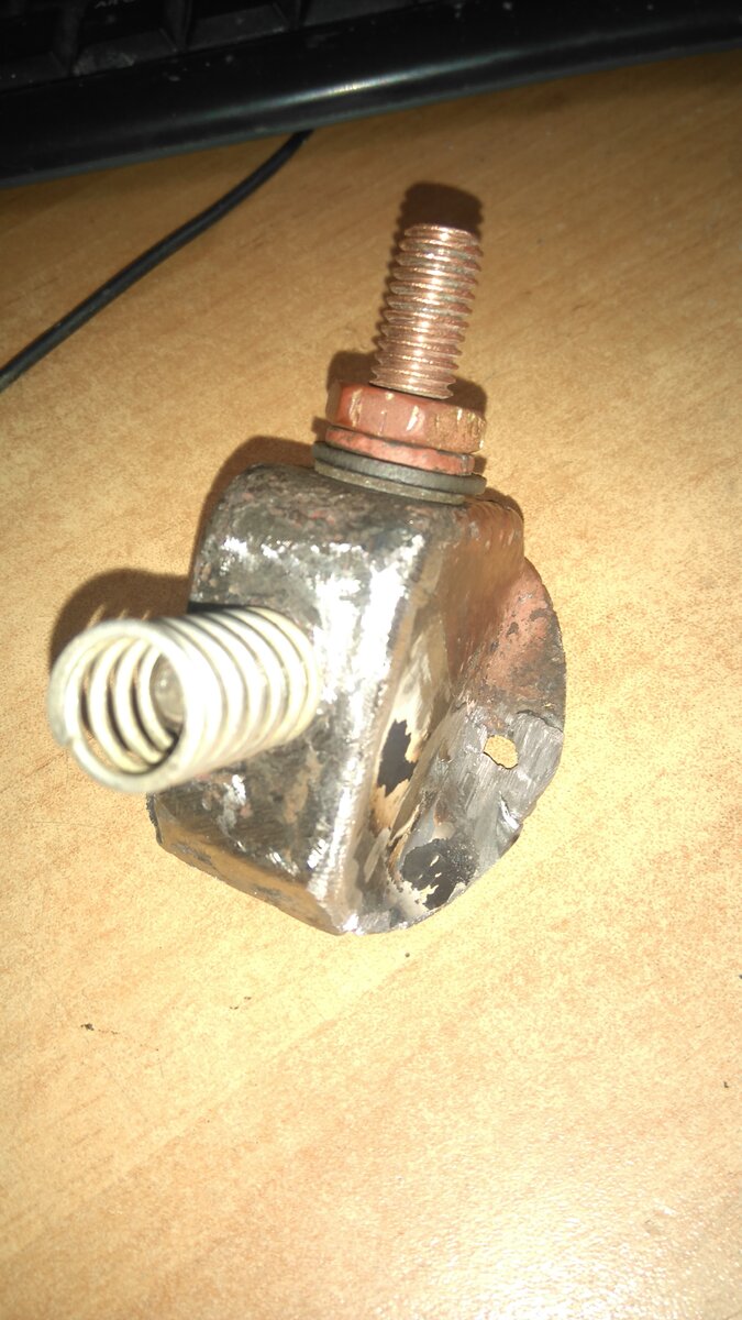

Приварил недостающий кусок корпуса контактной группы. Подобрал пружинку.

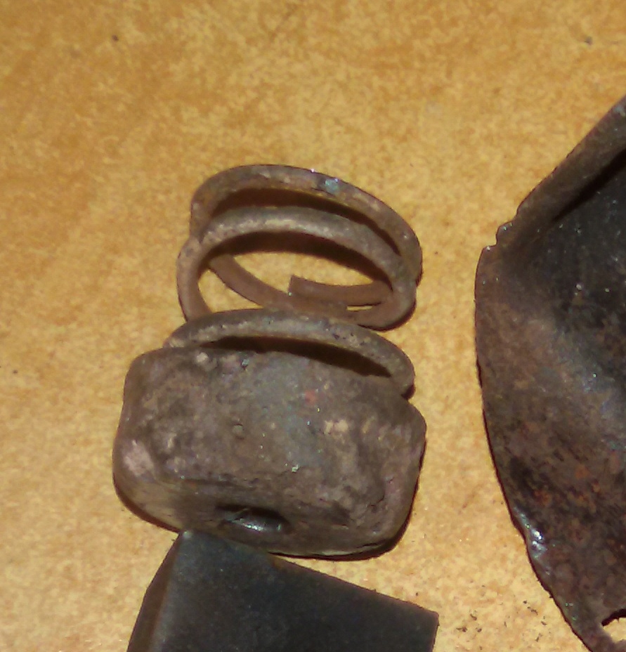

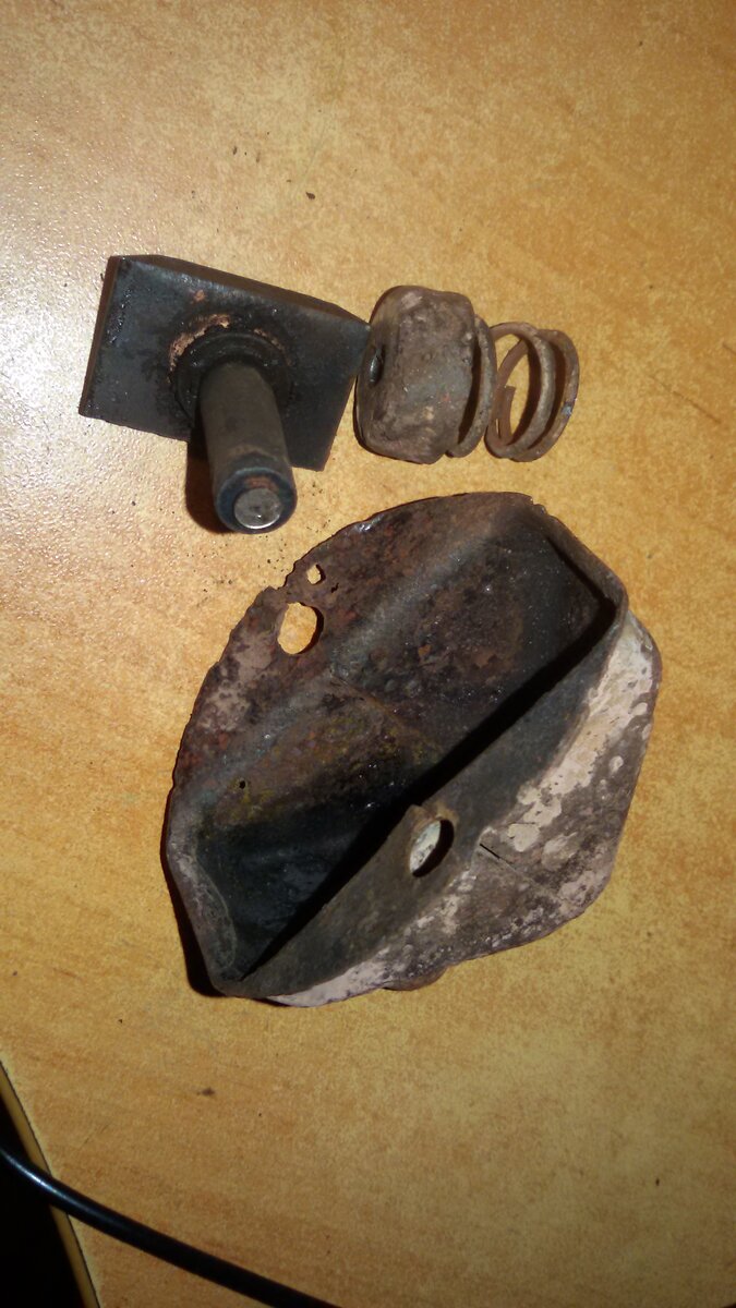

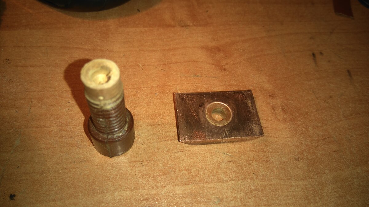

Подвижный контакт пришлось разобрать полностью. Изоляционные шайбы и вставки совсем разрушились. Высверлил развальцованный верх оси контакта.
Реакции: алекса и ORAS
Победит
23.06.2011
1 990
2 190
59
Москва, СВАО
Вставку изготовил из "идеологически" правильного материала от радиодетали 50-х гг.

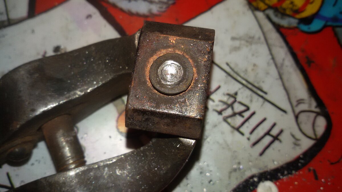

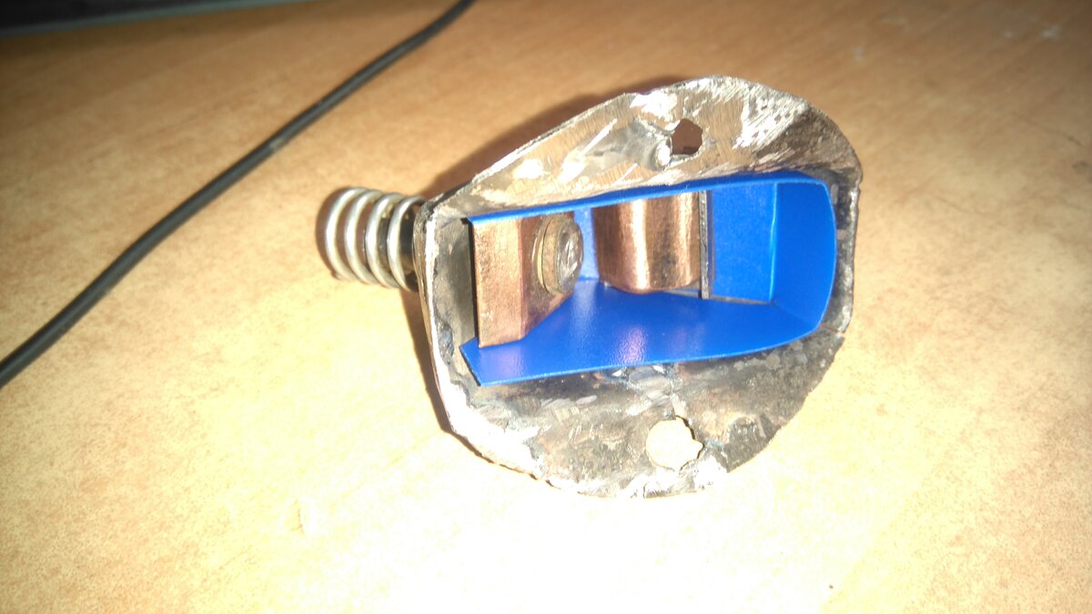

Обратно подвижный контакт с новыми изоляционными шайбами и вставкой собрал, капнув сваркой на высверленную часть.
Внутри корпуса еще была вставка из фибры. Вырезал аналогичную из современного пластика. Не аутентично, но практично.

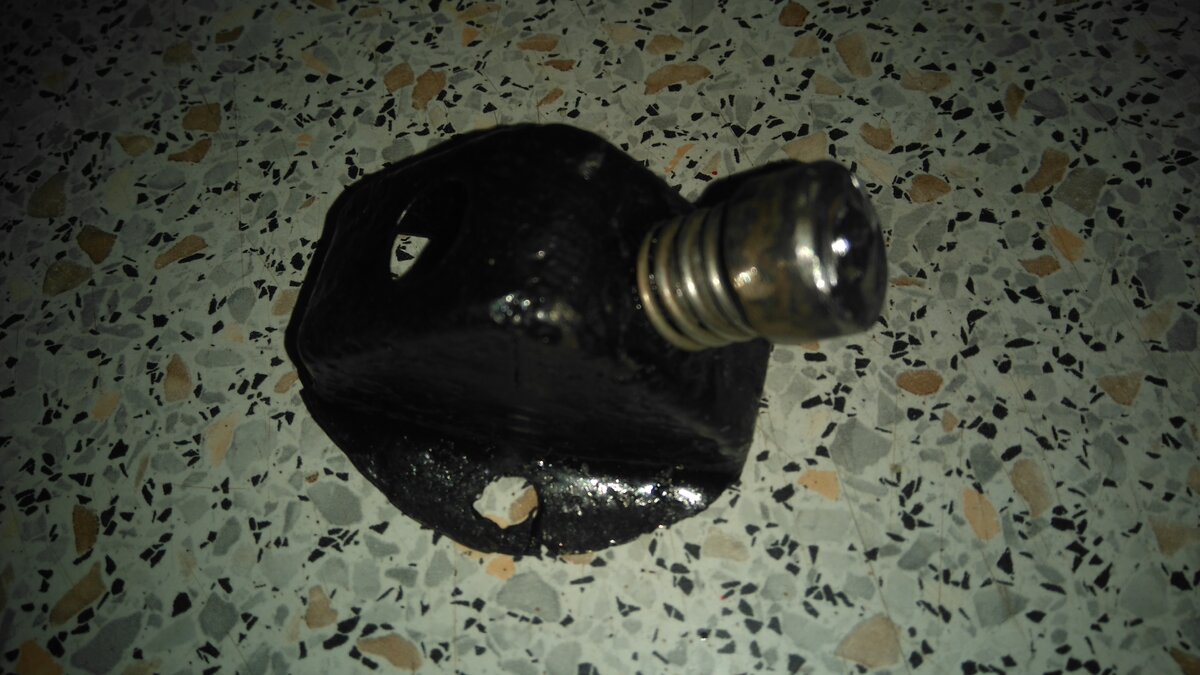

Кнопка контакта была тонкая как фольга. Металл горит на самом низком токе сварки. Сделал новую из кусочка трубы и шайбы. Обточил, приварил на место.

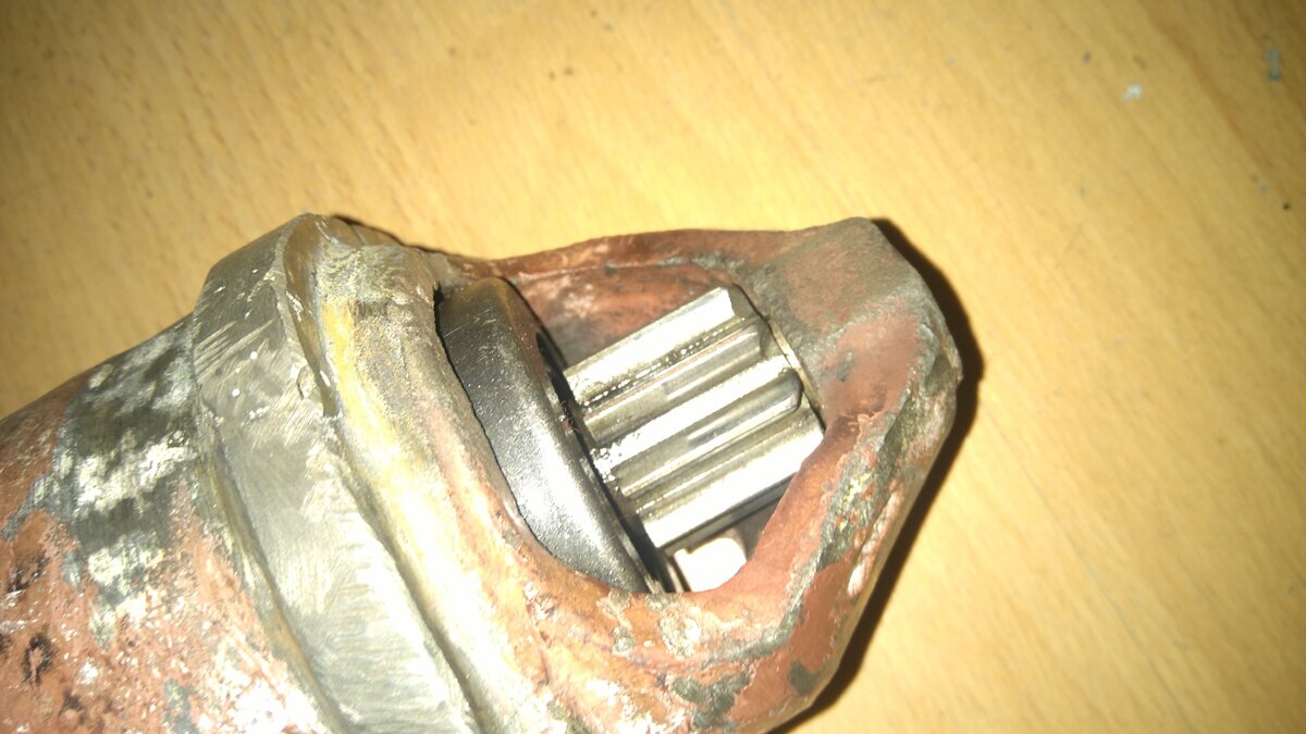

Подсобрал блок бендикса. Возвратная пружина рычага привода почила. Подобрал нечто похожее и внедрил. Работает по штатному.

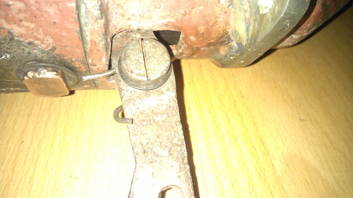

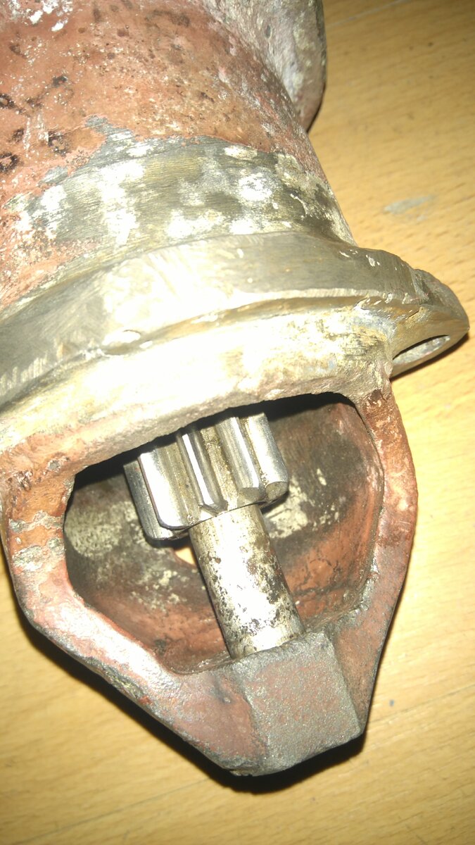

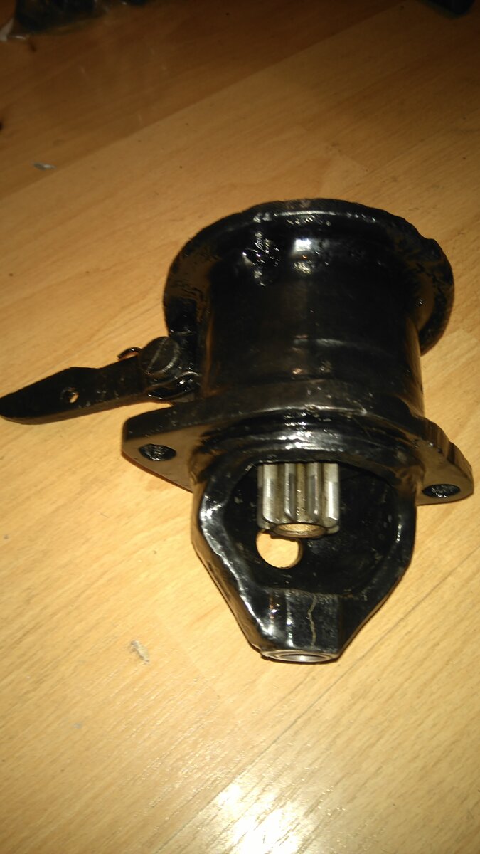

Заменил втулку на корпусе бендикса, развернул под якорь.
Дальше промежуточная сборка и проверка работы уже с бендиксом. Шпильки еще не сделал. Использовал аналогичные, но длиннее. Проверка прошла успешно. Все включается, все что надо крутится.

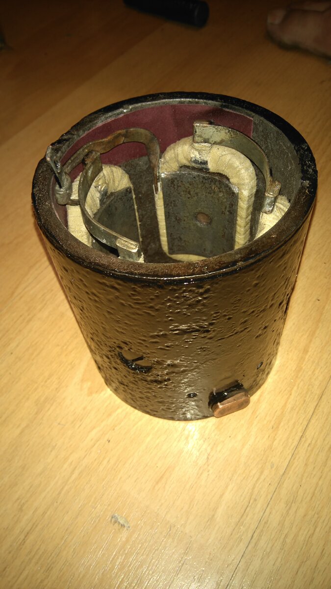

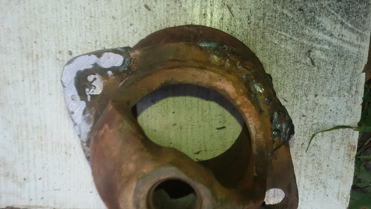

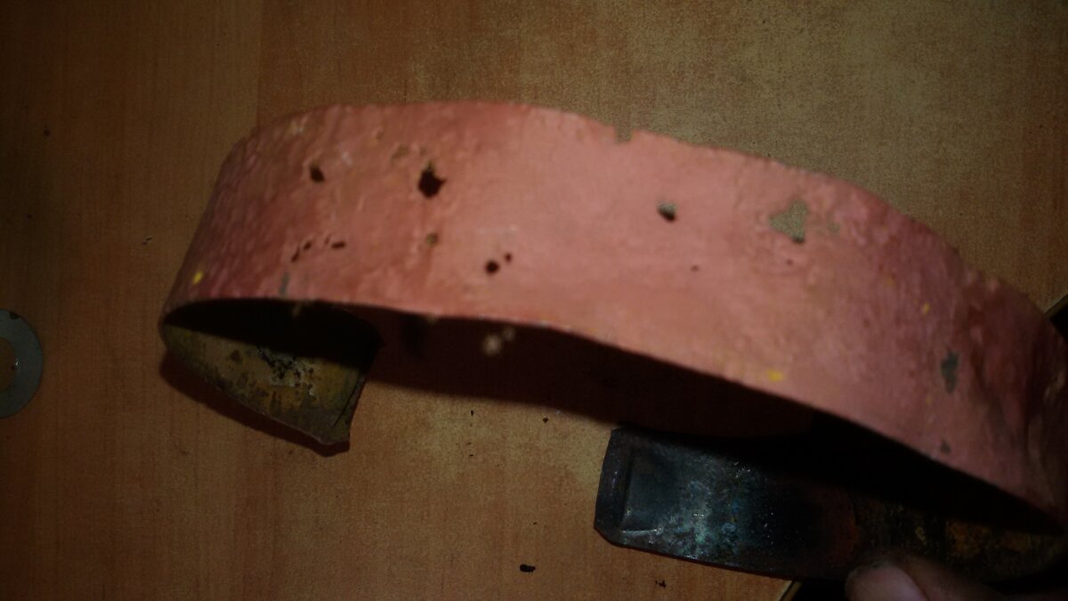

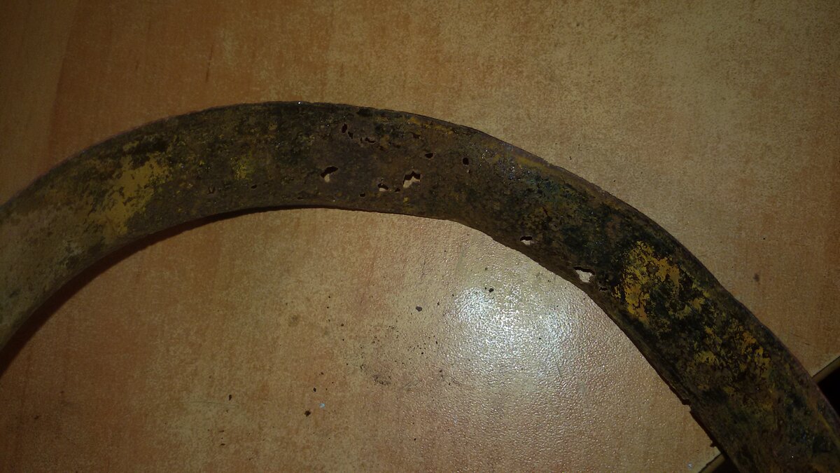

Защитный поясок тоже пострадал от коррозии. Попробовал дырки варить - бесполезно. Не за что зацепиться. В итоге приварил в середину кусок победовского тоже с более легкими кавернами, чтобы не сильно выделялся.

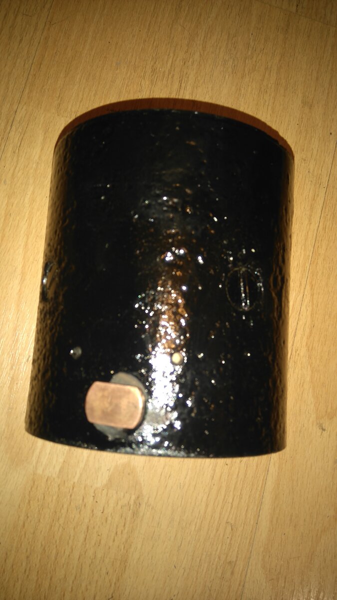

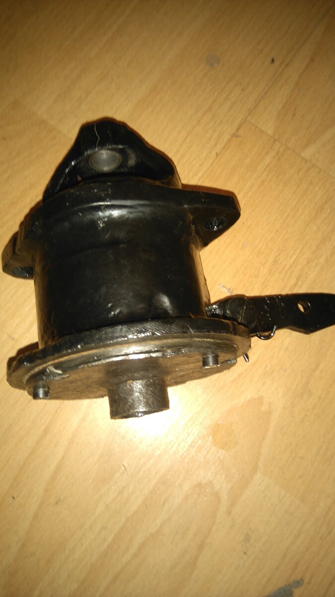

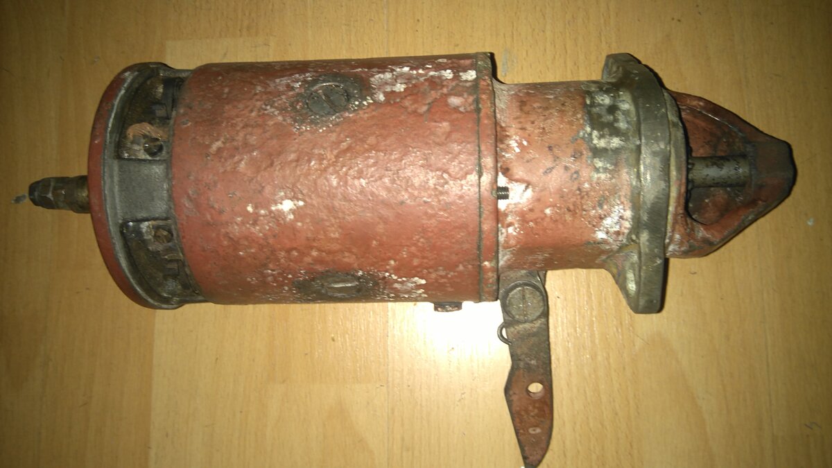

Ну, выхожу на финишную прямую. Подготовка к покраске и покраска. Каверны все оставляю как свидетельство нахождения под сталинградской землей в течение 75 лет.
Победит
23.06.2011
1 990
2 190
59
Москва, СВАО
Покрашено

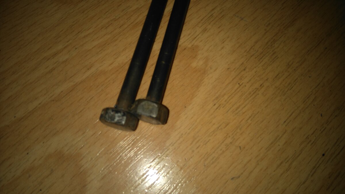

Сделал шпильки. Отрезал лишнее и приварил гайки
