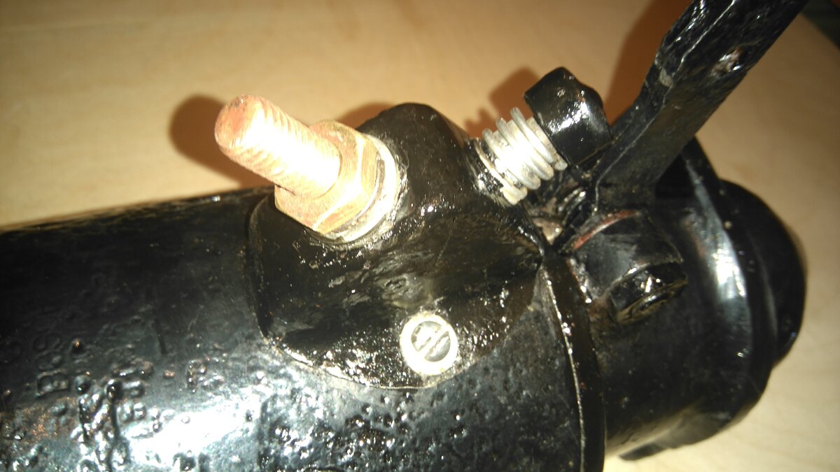

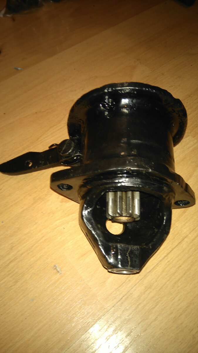

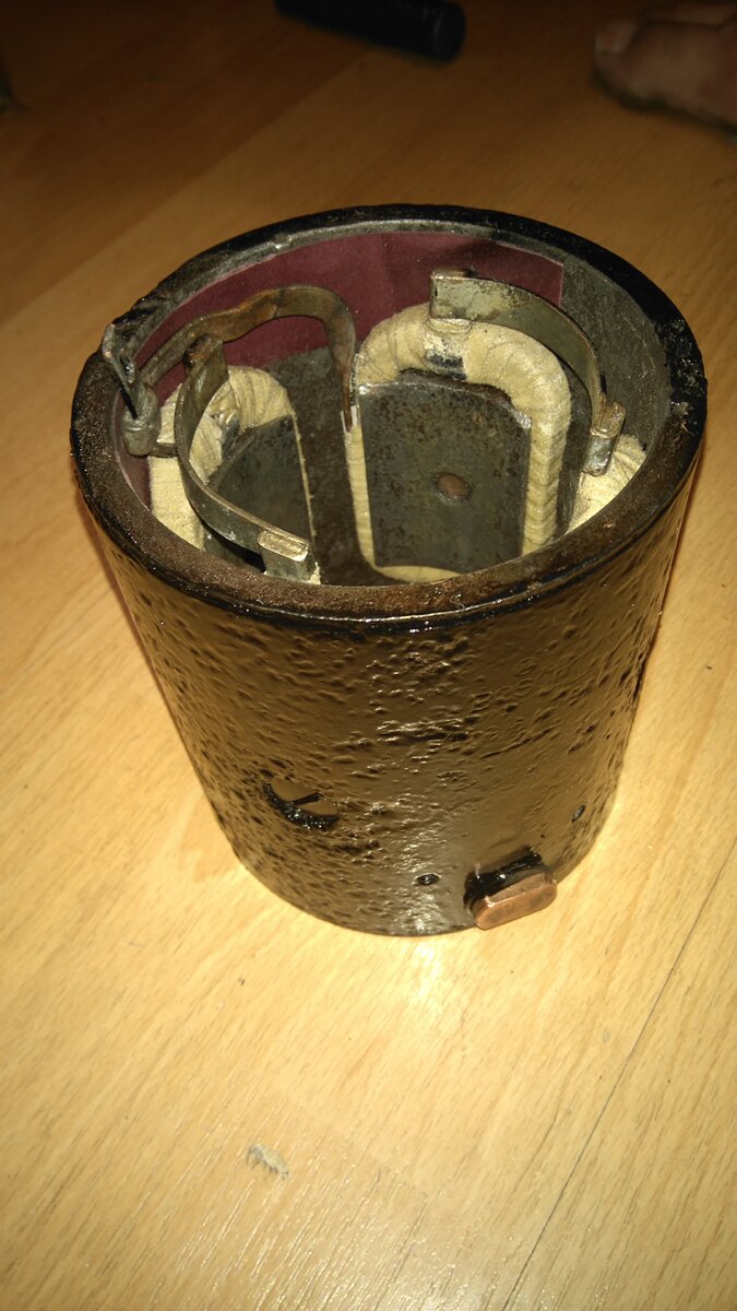

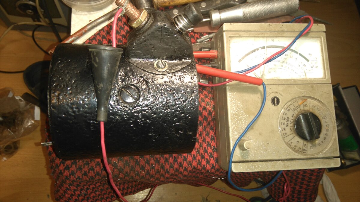

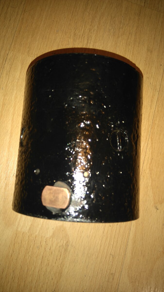

Проверяю работу контактной группы.
И не зря. Контакта не было поначалу. Пришлось отпаять контакт на корпусе и подложить шайбу.

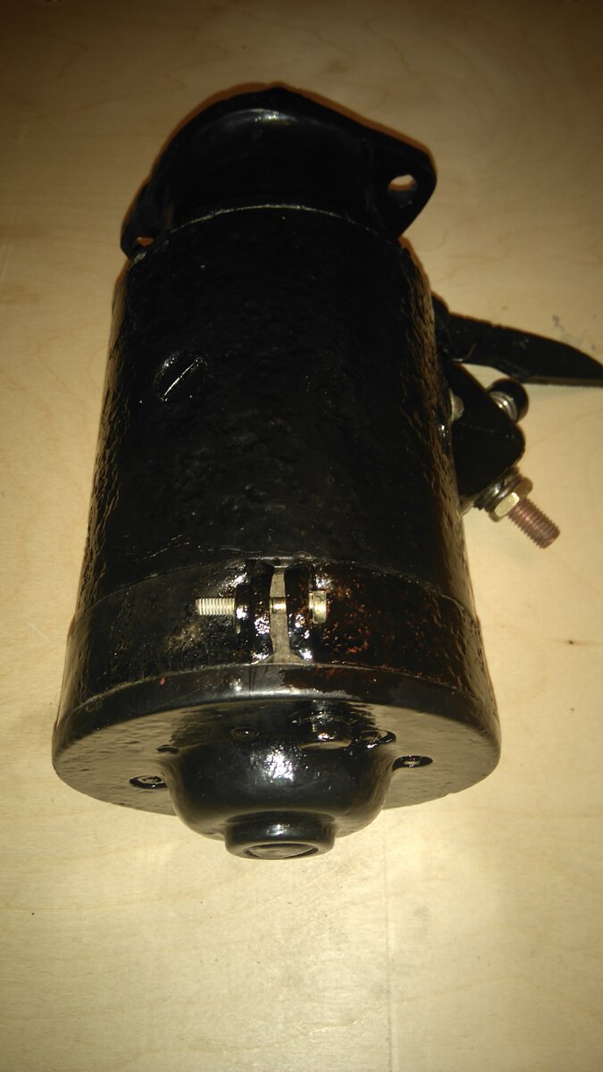

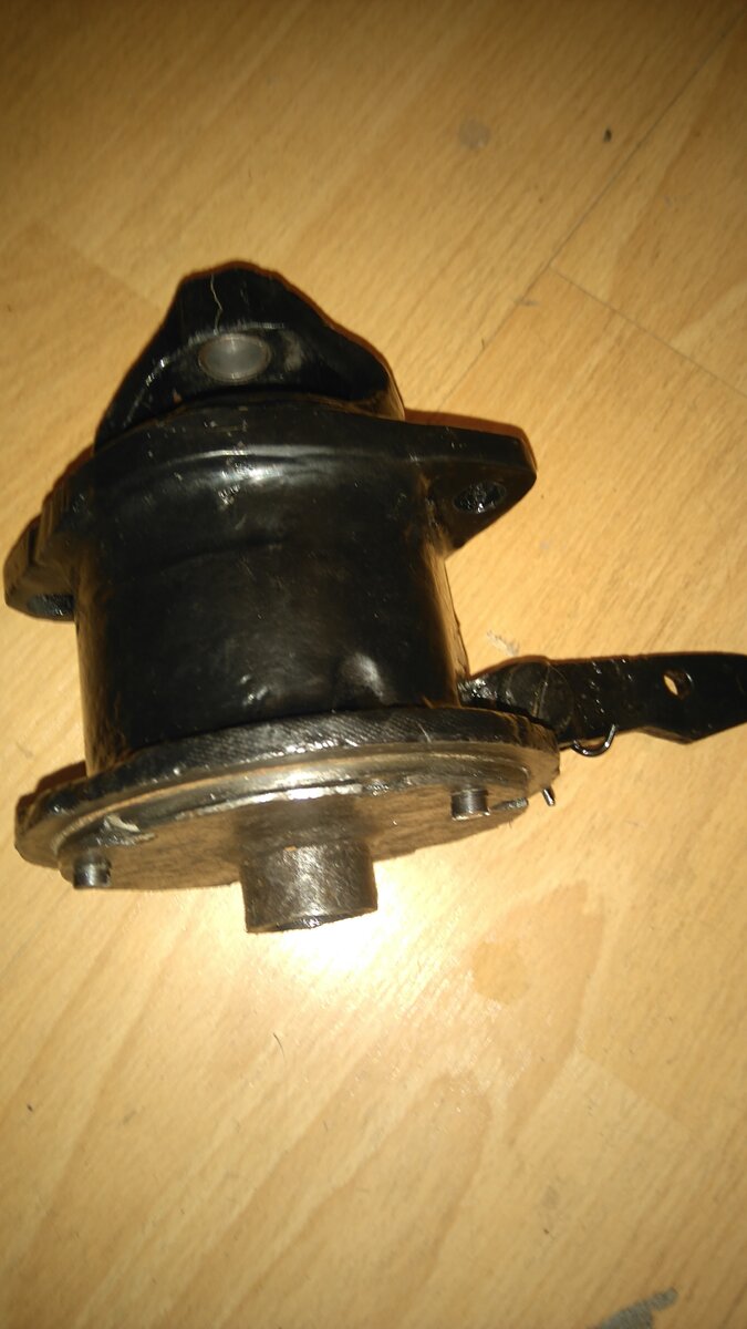

И вот самое приятное в процессе - финальная сборка.
"Легким движением руки брюки превращаются, превращаются брюки..."

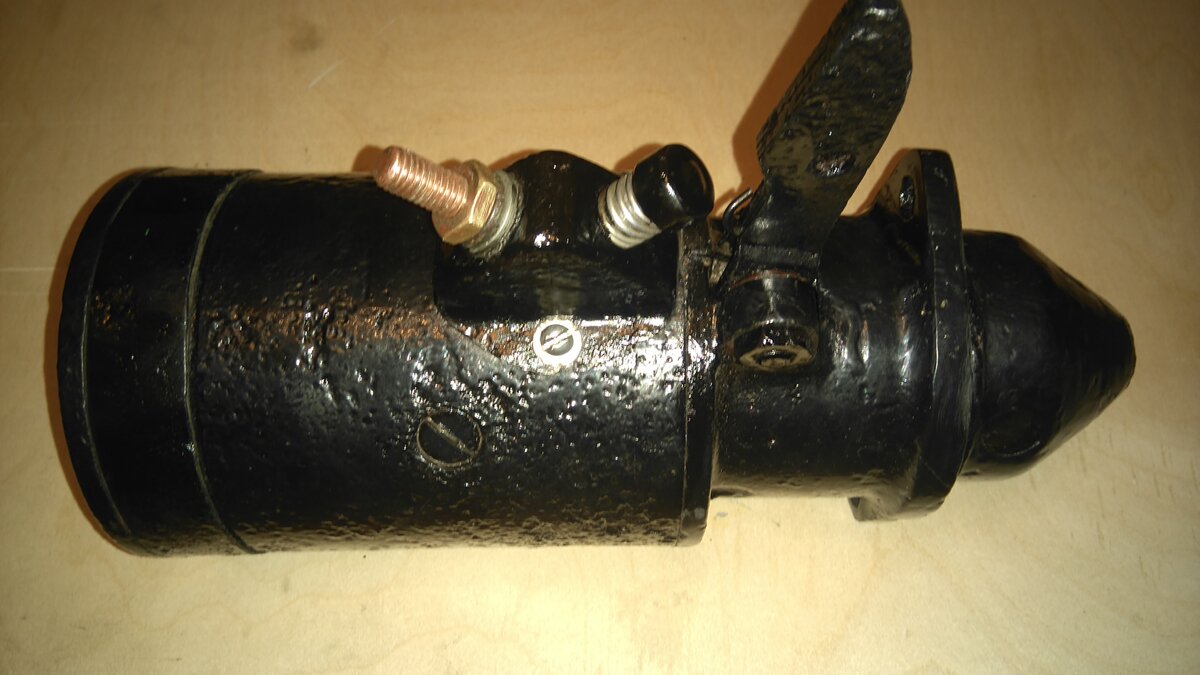

После финальной сборки надо проверить. До утра мочи ждать нет. Пошел в темноте проверять. Традиционно на крыле Победы. Неудобно одной рукой, но получилось снять.
