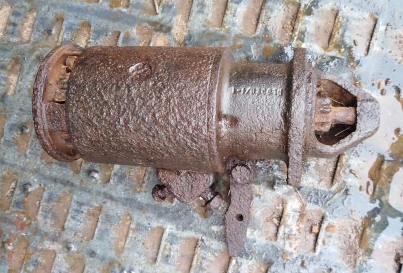

Многие знают мою любовь к стартерам и генераторам. Восстанавливал тяжелые случаи для Победы и Волги, но этот вариант...
После знакомства со стартером от Опель-Капитан Новотны, Игорь, можно сказать, взял меня на "слабо", привезя такой агрегат:
Победит
23.06.2011
1 855
1 798
54
Москва, СВАО

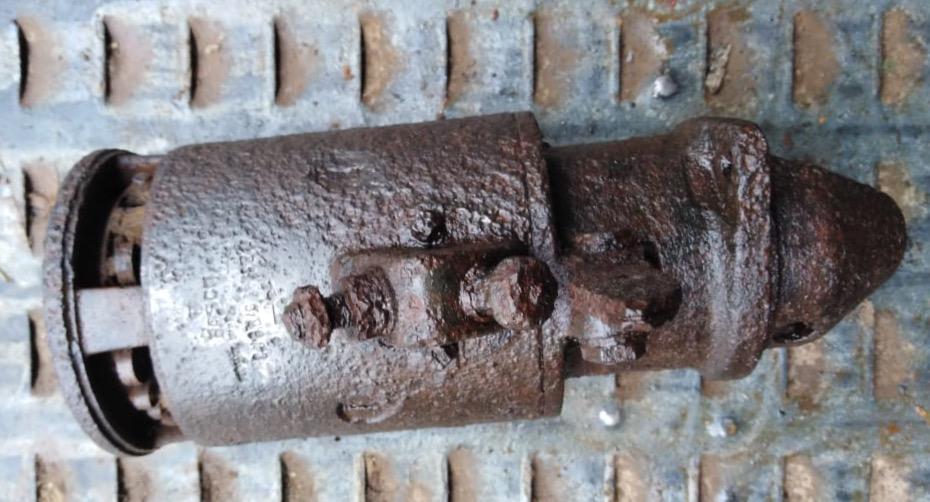

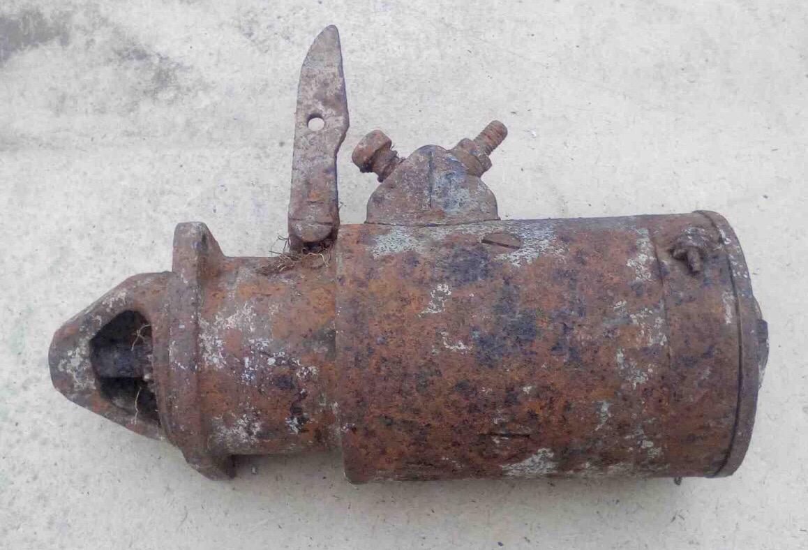

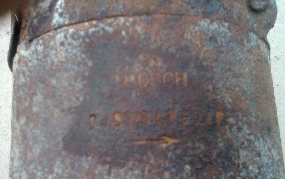

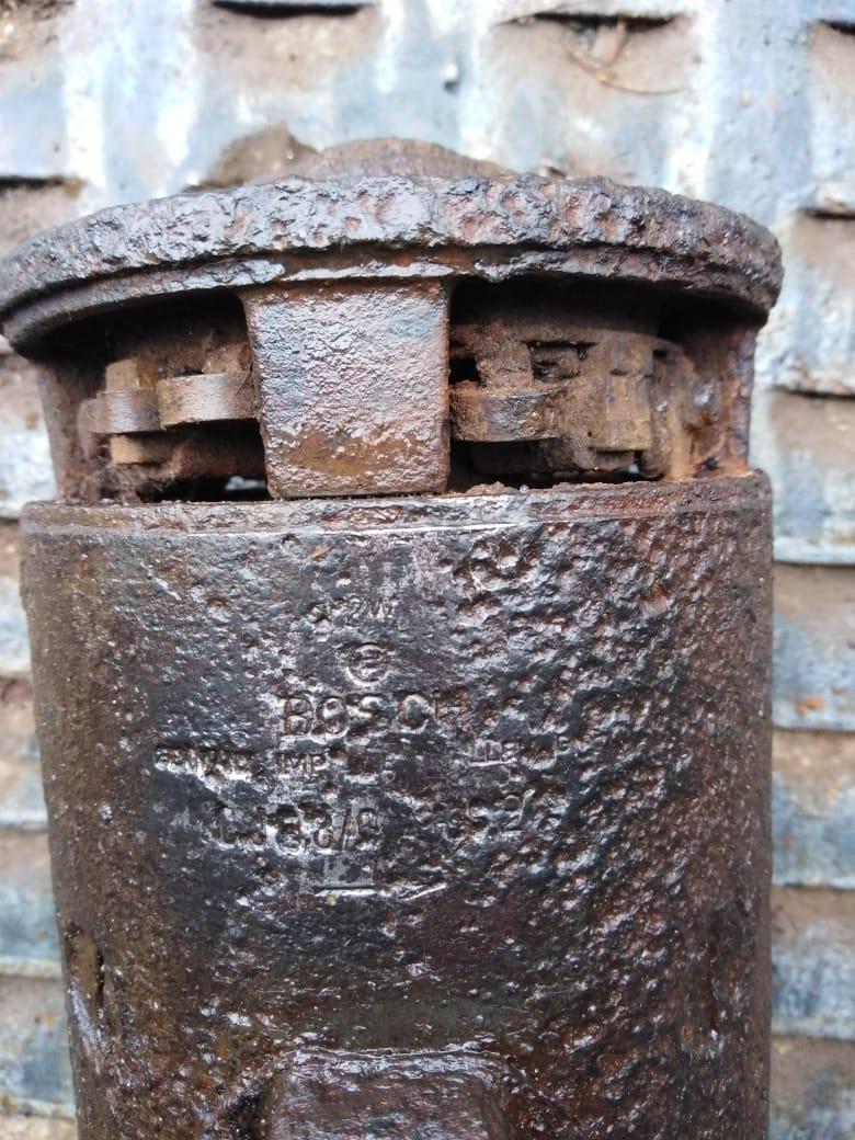

Копанный под Волгоградом стартер от Опель Капитан производства фирмы Бош. Все намертво заржавело. Так сказать, единый кусок ржавчины.

Посмотрим , так ли хороша хваленая немецкая техника. Думается мне , что внутри все вполне живое.

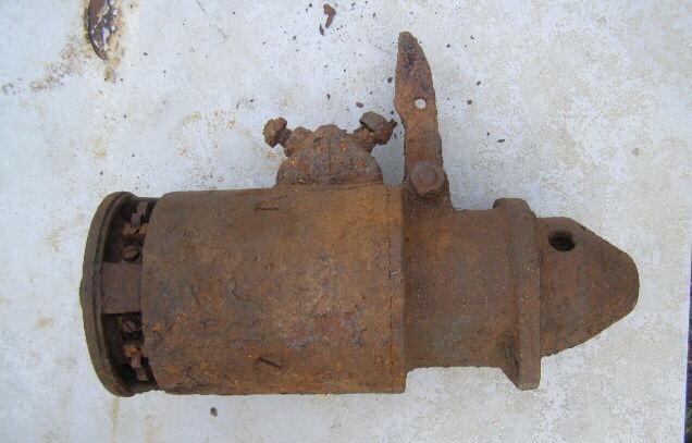

Предполагалось, что какие-то детали могут пригодиться, в крайнем случае, из него получится антуражный выставочный экспонат.
Ну, посмотрим, что можно из этого сделать. И началась "Сталинградская битва".

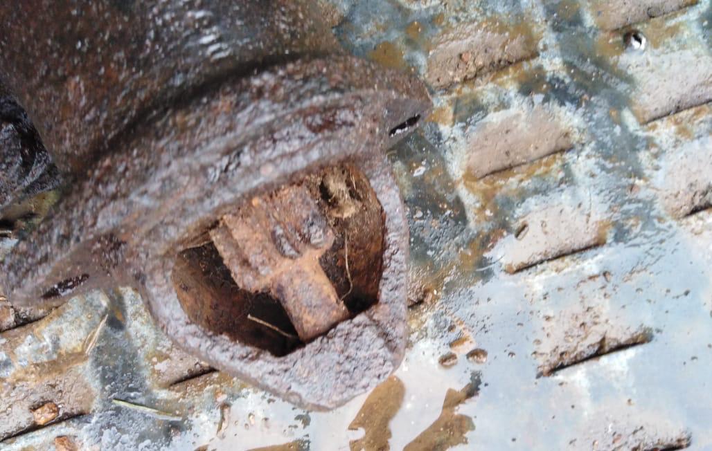

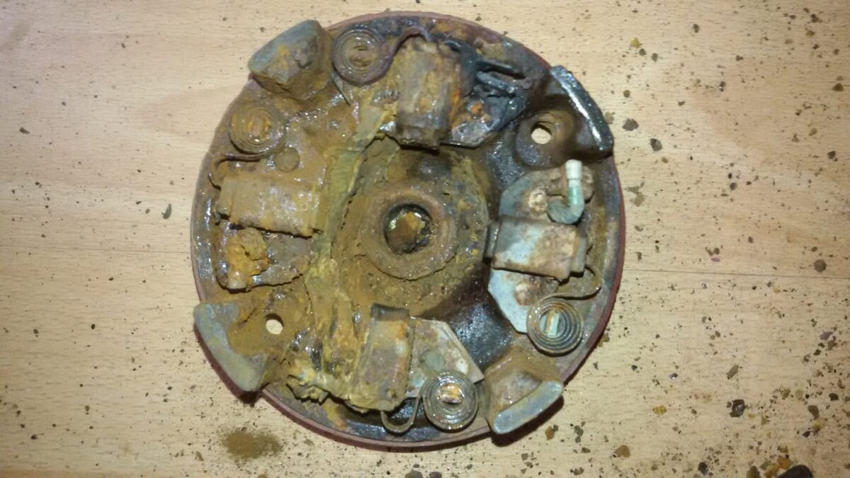

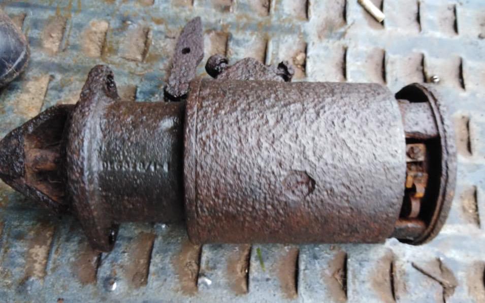

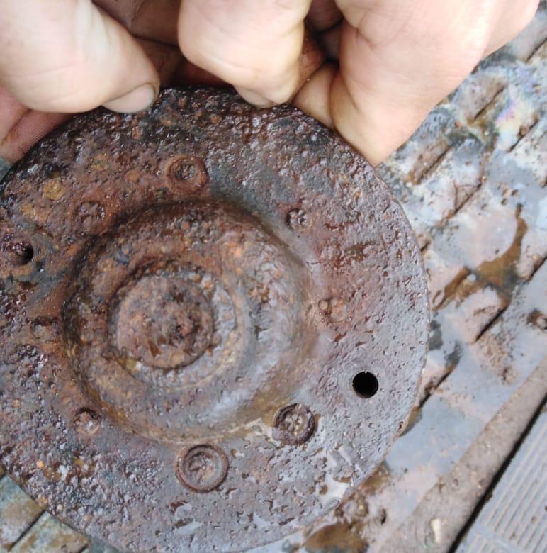

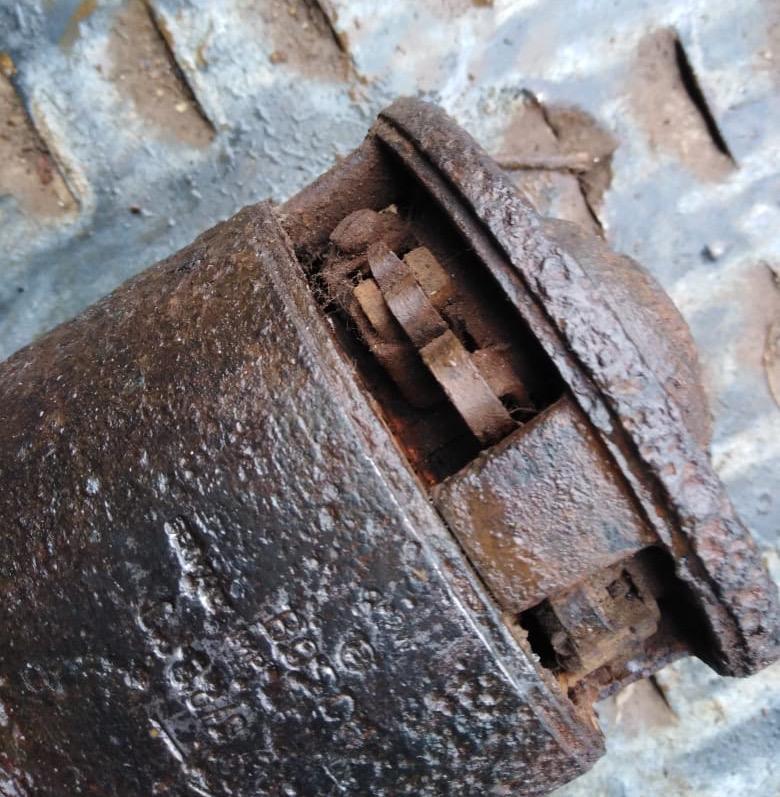

Шпильки успешно обломились где-то ближе к корпусу бендикса. винт, держащий шину от корпуса и щеточный блок, открутился после прогрева до красна горелкой и резкого охлаждения. Щеточный блок отделился.

После легких и не очень постукиваний киянкой отделился и корпус генератора от корпуса бендикса

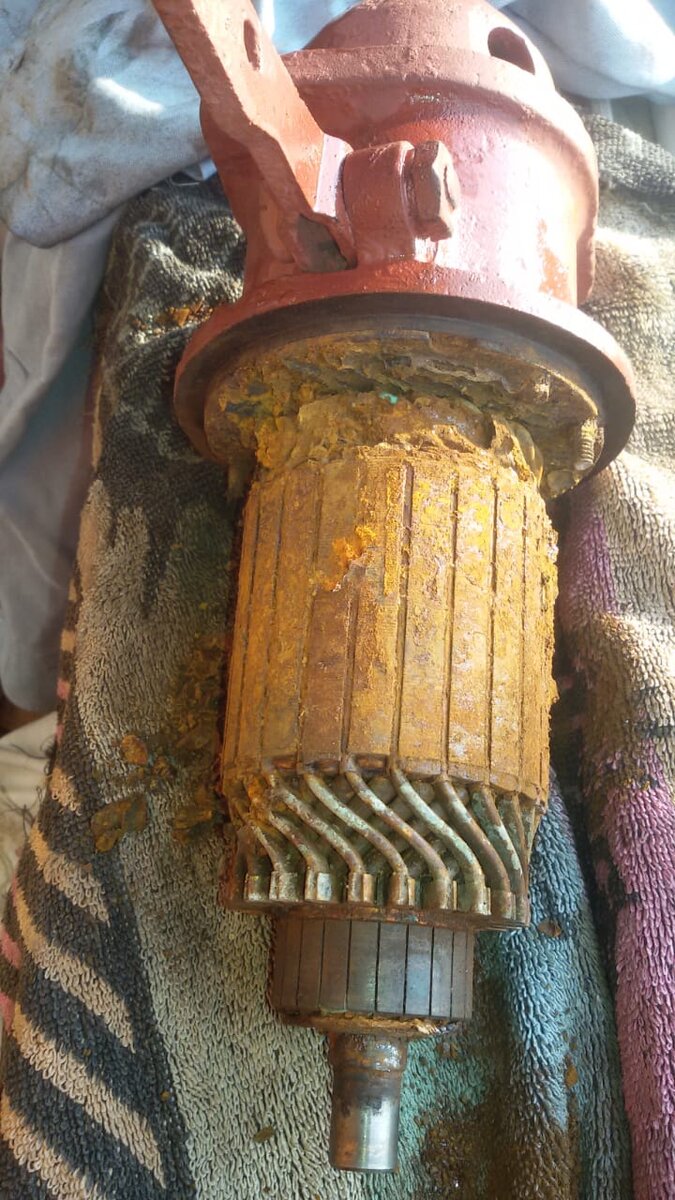

Далее грел и резко охлаждал винты крышки корпуса бендикса и они сдались. Все три открутились.

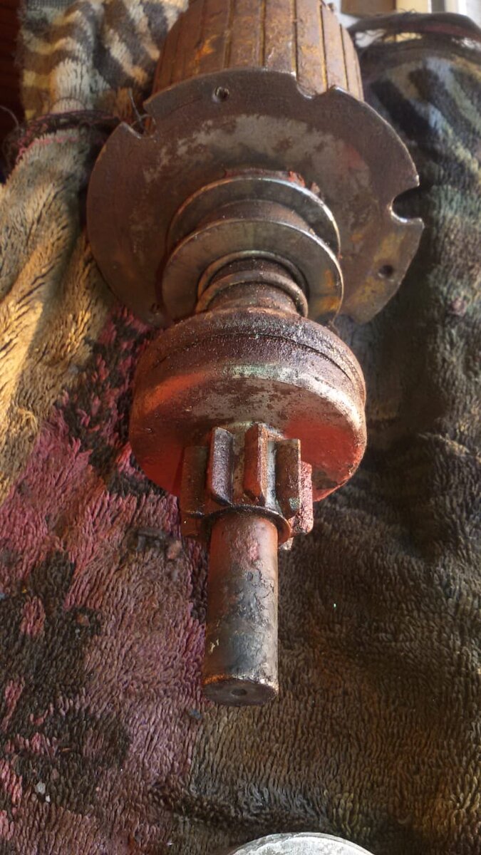

Выбил якорь из корпуса бендикса.

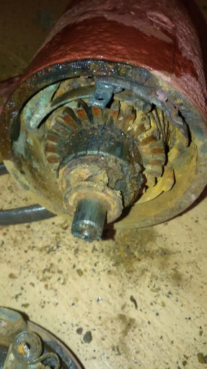

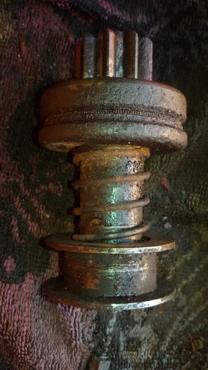

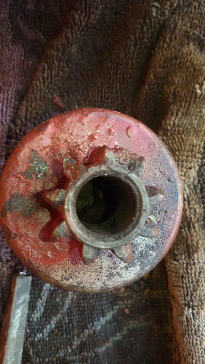

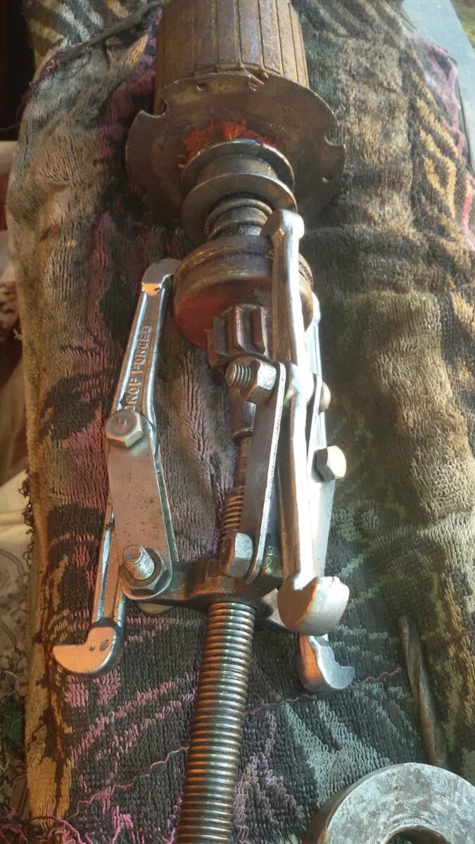

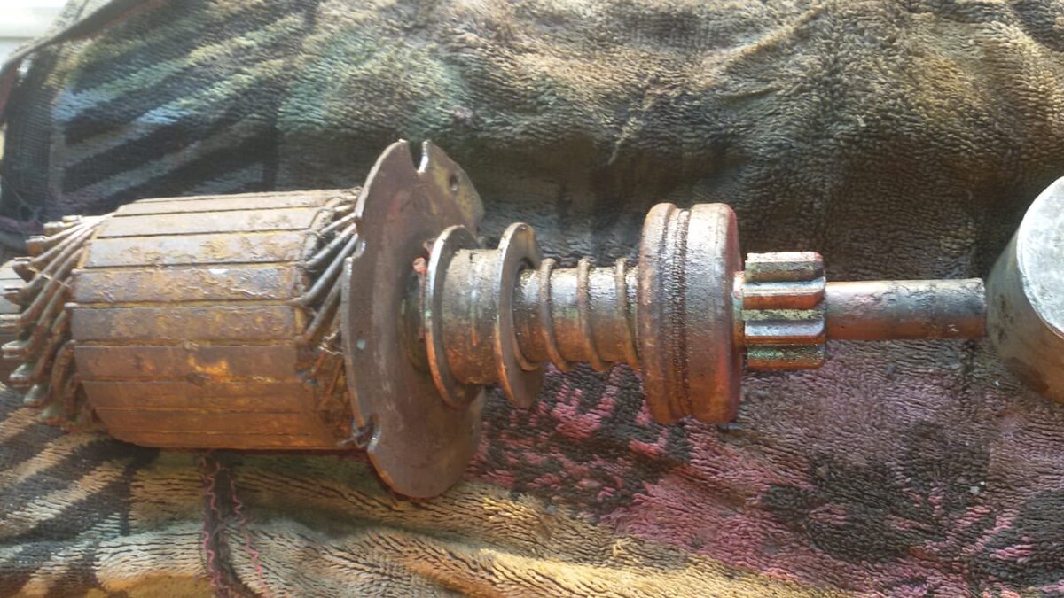

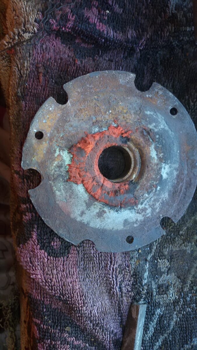

Бендикс прикипел к оси. Содрал его при помощи съемника.
2 367
1 991
ХМАО Югра

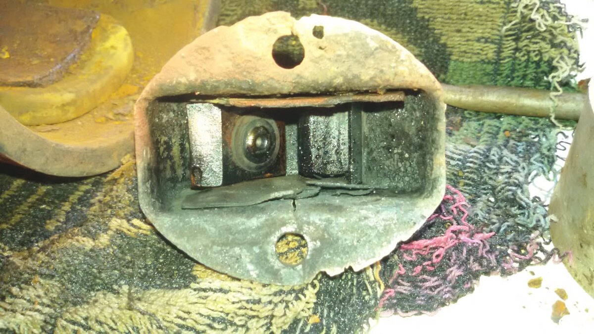

А что оранжевое на последней фотке, остатки смазки или буферной резинки?

Бендикс, к сожалению, не восстановим.
Реакции: ORAS и 1947

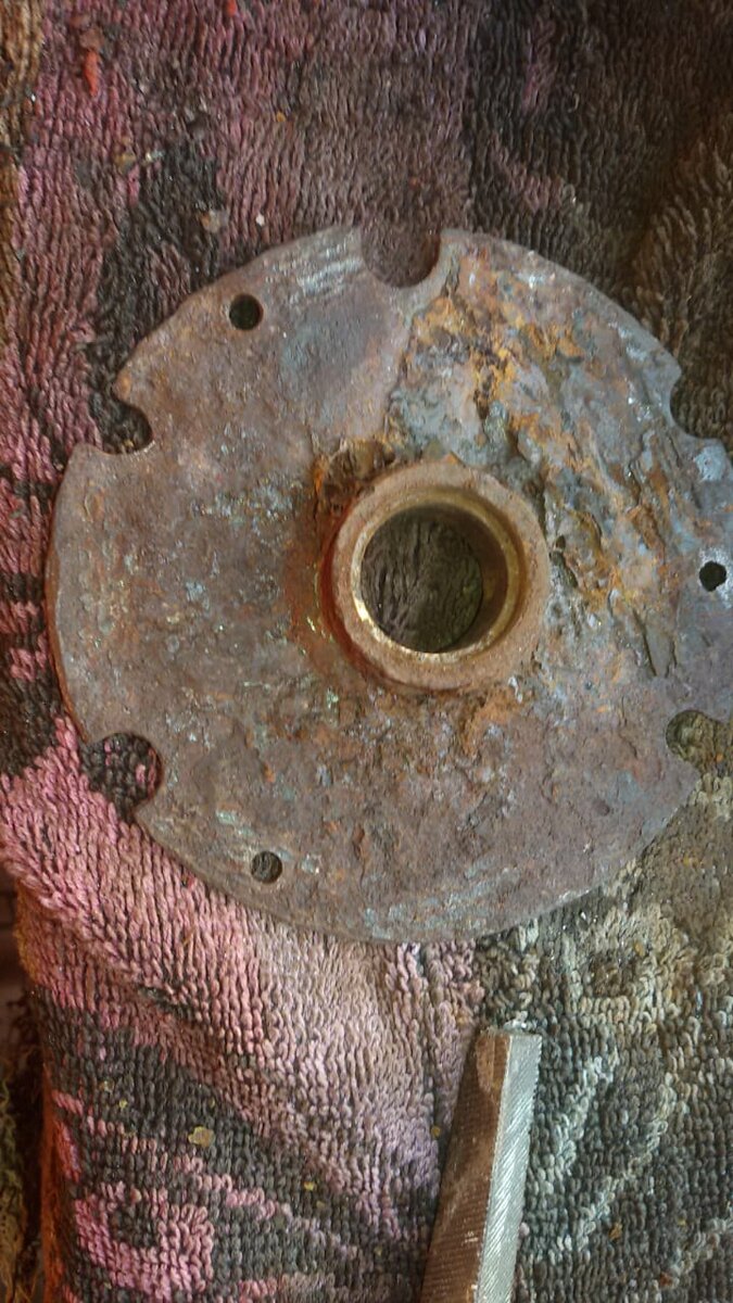

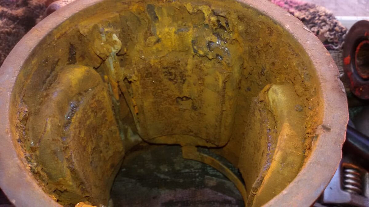

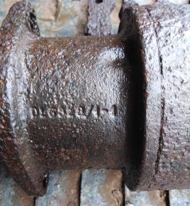

Контакты в контактной группе живые. Сам корпус как фольга тонкий. Изъеден коррозией.

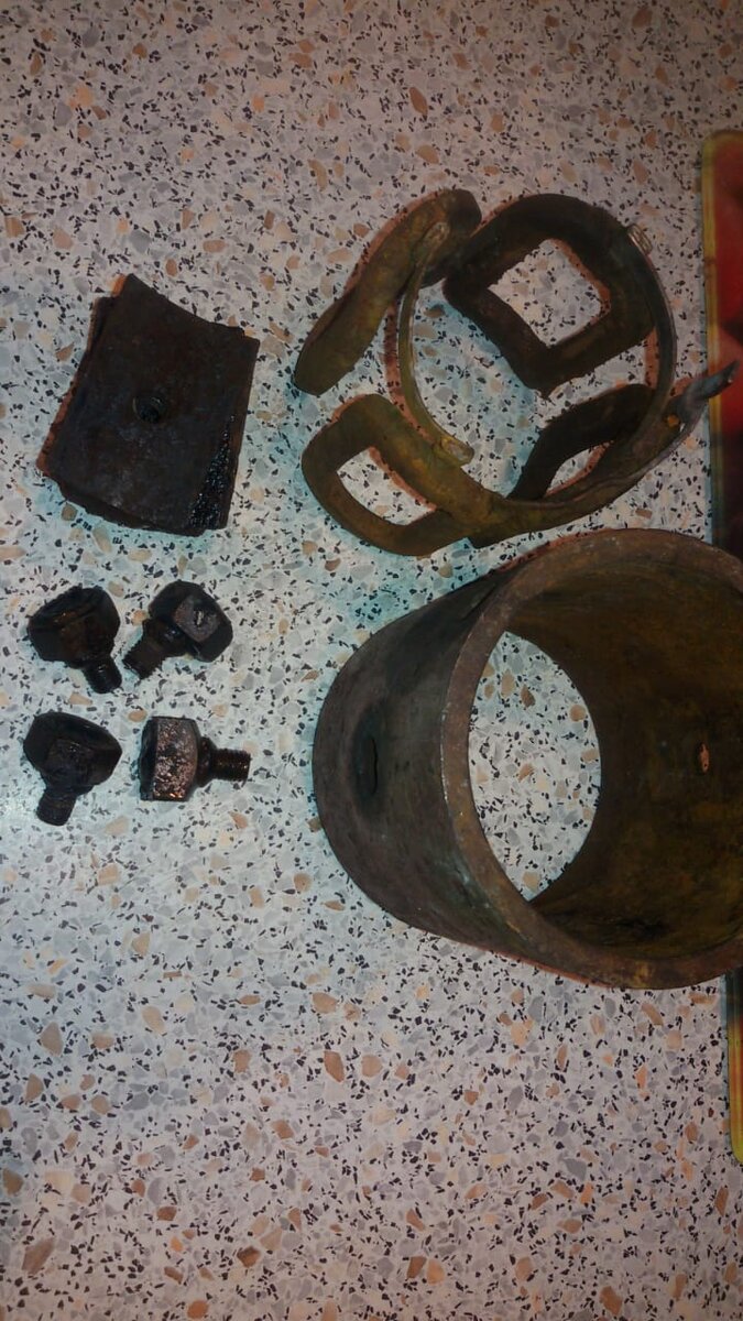

Ну, и финальный аккорд в разборке - демонтаж обмоток стартера. Грел, грел винты и все без толку. Ударная отвертка не помогла. Приварил гайки с резким охлаждением и вуаля! Все открутилось.
Вау!! Браво конечно ;) по первой фотке мне уже страшно стало, потому что я не понимал, как это все можно вскрыть.
Мои поздравления!
