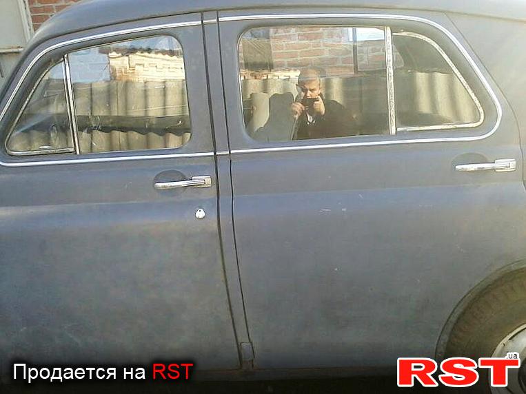

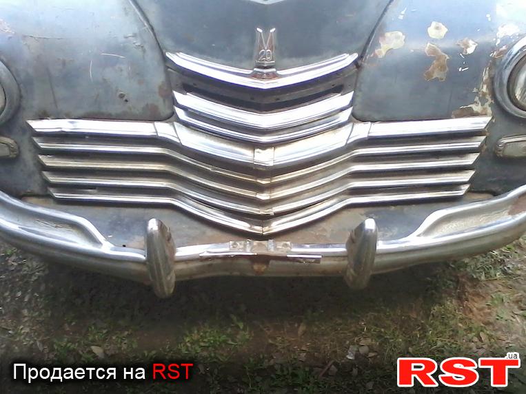

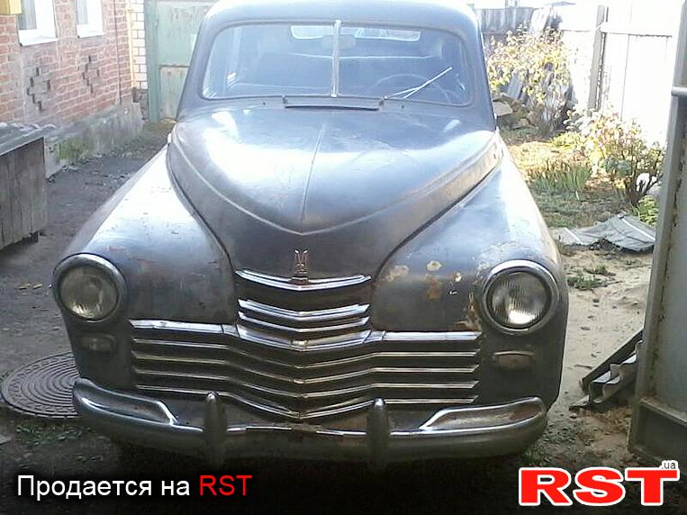

Почему так? Ведь подъемный авто, мне так кажется.
А вот эта?
http://rst.ua/oldcars/gaz/victory/gaz_v ... 27675.html
И близко и не дорого. Но кривая, может битая была. Сегодня звонил, сказали и двиг, и коробка, и мосты родные, на ходу была, после смерти тестя не выезжала с гаража - это около 10 лет. Кстати ответили, что он сам давно её и красил.
Как Вам кажется внешне, хлам? Или стоит съездить, глянуть? Да, ещё один момент кузов б.н.

Фото мало информативные... Ну и для людей далёких от Победы и 21-ый мотор может быть "родным"... :mrgreen:
