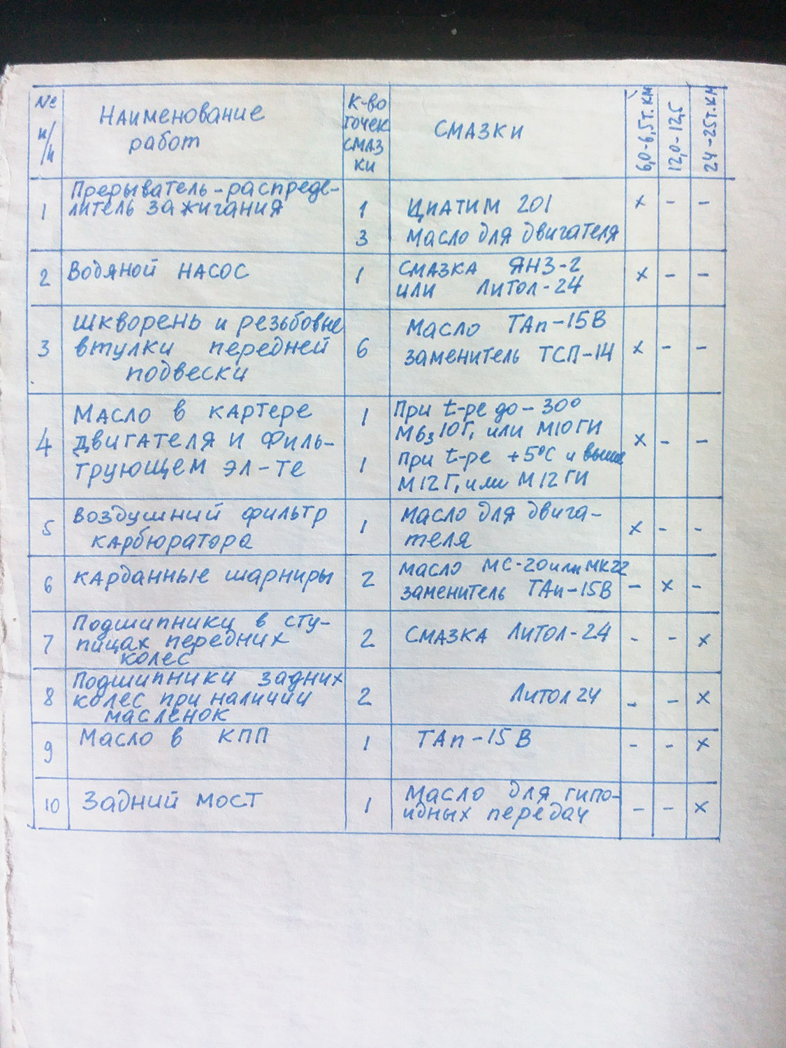

В одном из каталогов нашел вот такую самопальную инструкцию, насколько правдива, не могу сказать:)

Спасибо. 21-ю свою шприцую негролом советским, ещё запасы остались, и кстати в коробке и в мосту тоже негрол, за 6 лет проблем небыло, но правильно ли это не знаю. У нас в городе я один такой фанат старинных Горьковских машин и Мерсов. Соответственно не с кем даже посоветоваться. Да и не понимает меня никто вообще, в этом плане.

Эта самопальная инструкция относится к ГАЗ 24.
В двигателе масло 20W50,для езды на 92-м нужно увеличить угла предварения зажигания,плохого не будет!
