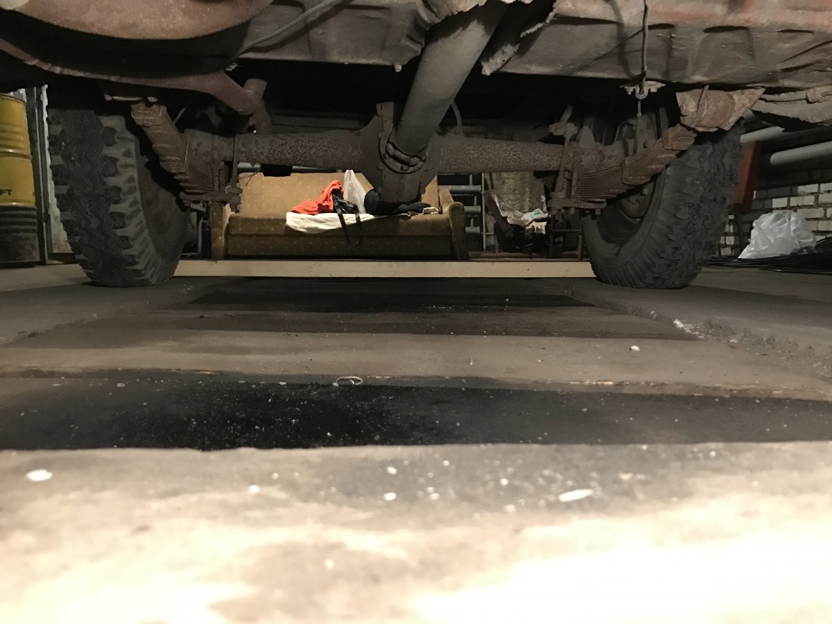

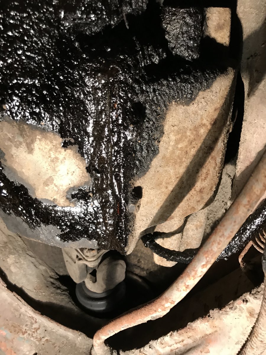

в оригинале все днище и арки были в мастике , только от краски рельеф будет недостаточный. Не говоря о защите от камушков и песка, лазить под брюхо не будешь все время, а скол поржавеет сразу.
а я вот даже не знаю.. если мастику, любую, наносить на новый хорошо обработанный металл ( без единого намека на ржавчину, качественный грунт), то да.. хорошо, а вот в других случаях...
мастика будет сама собой жить , а днище ржаветь само собой ... и все это будет до дыр )))
поэтому... может лучше подмазать начинающуюся ржавчину, чем потом заново латать )...
опять же, это мои мысли .. из личного опыта)

Итого, я правильно понял правильность своих действий??:
- зачищаем от старой краски до металла
- грунтуем
- красим краской
- наносим антигравий Хай-Гир или др....
- грунтуем
- красим краской
все эти покрытия - это пористая мастика и эти поры нужно закрыть, иначе будет обратный эффект.
Есть правда одна хрень... RAPTOR™ U-POL - защитное покрытие повышенной прочности , его только шлифмашинкой снимать, но и краску нужно в него добавлять т.к. он бесцветный.

Пушечным салом закрашиваете и нет проблем с порами,ну а полная защита только цинковая ванна,но это уже другая история. ..

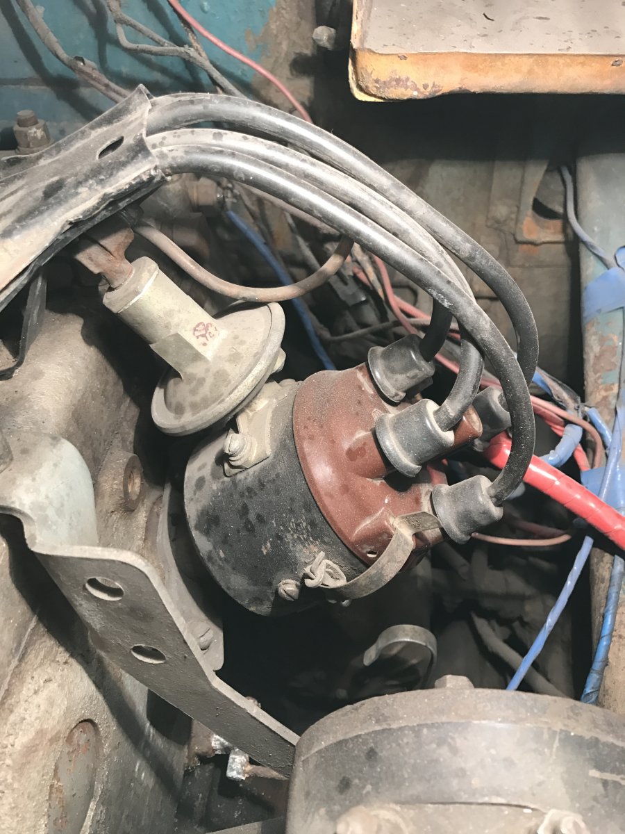

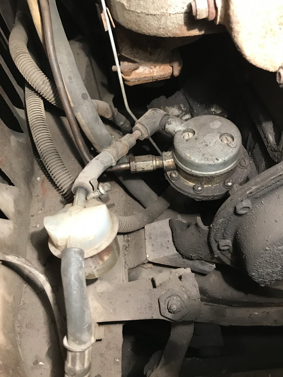

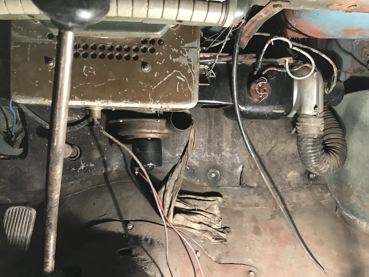

Давай больше фото)) На понели кнопка с верху красная,там переключатель поворотов должен быть.

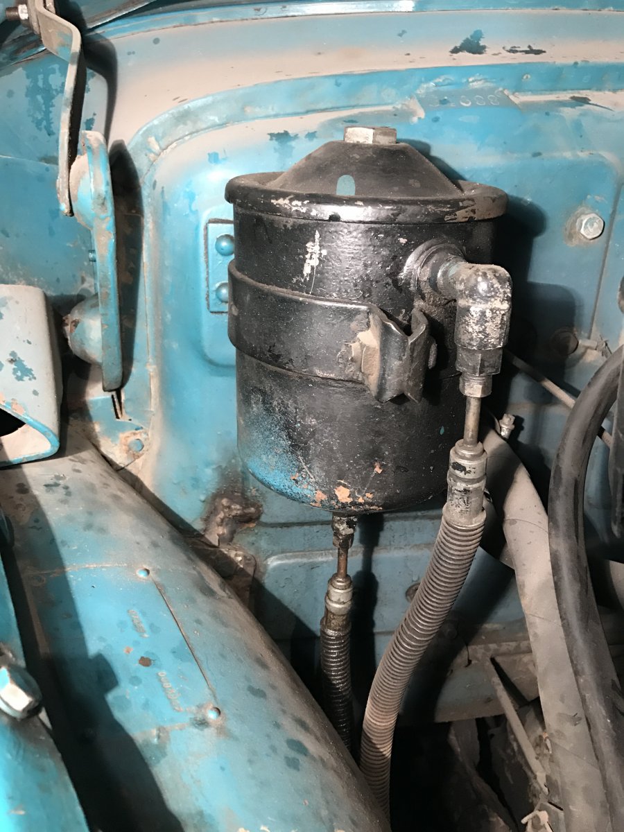

У Вас нет фото со стороны фильтра грубой очистки. Ещё лампа под копотная не родная.

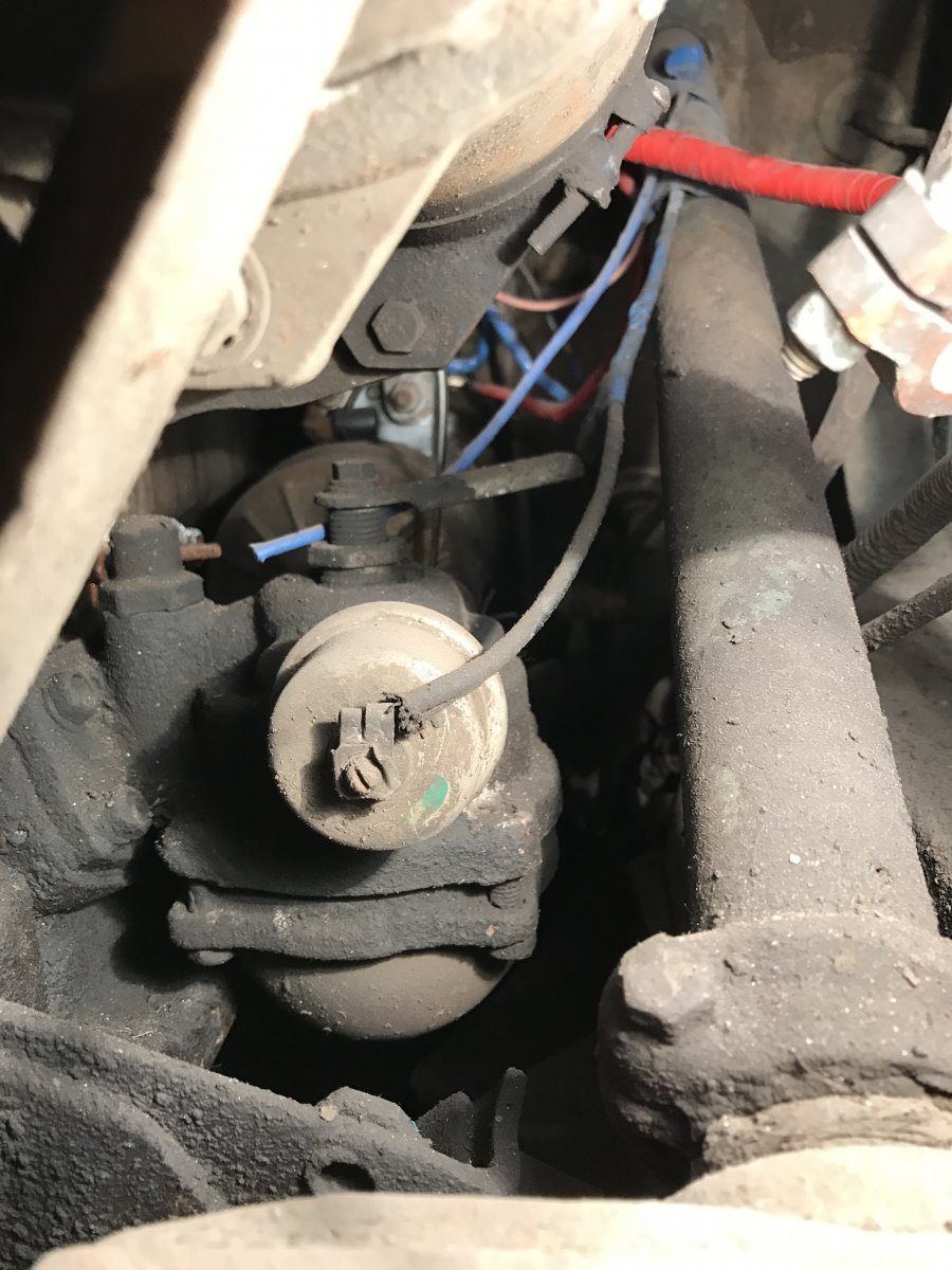

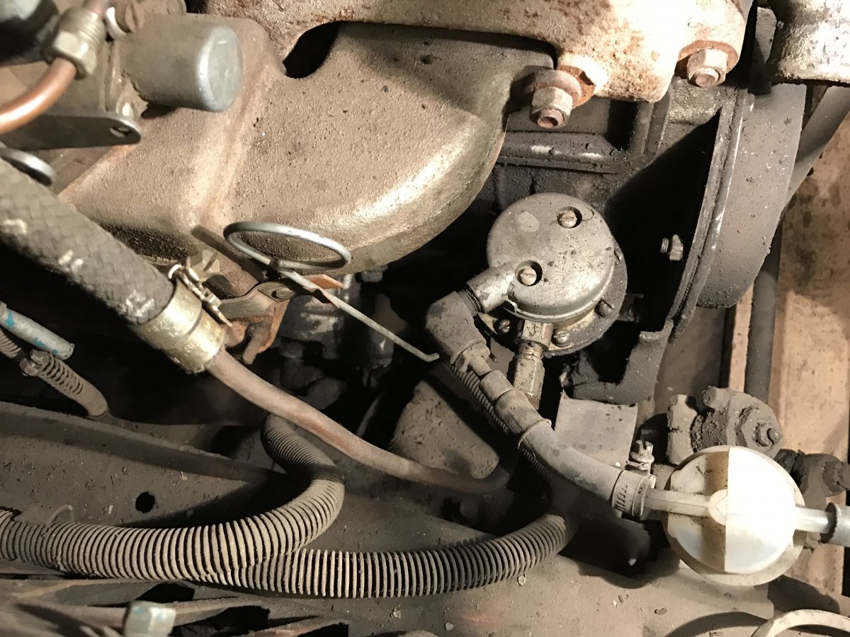

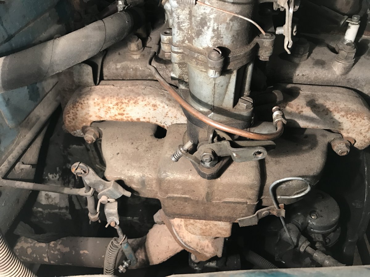

Коллектор Газ69 ( без крепежа под тепловой экран) , бензонасос, генератор, стартер не от М20. Патрубок охлаждения двигателя плохо видно, похож на не родной.
Реакции: БЕГИмот

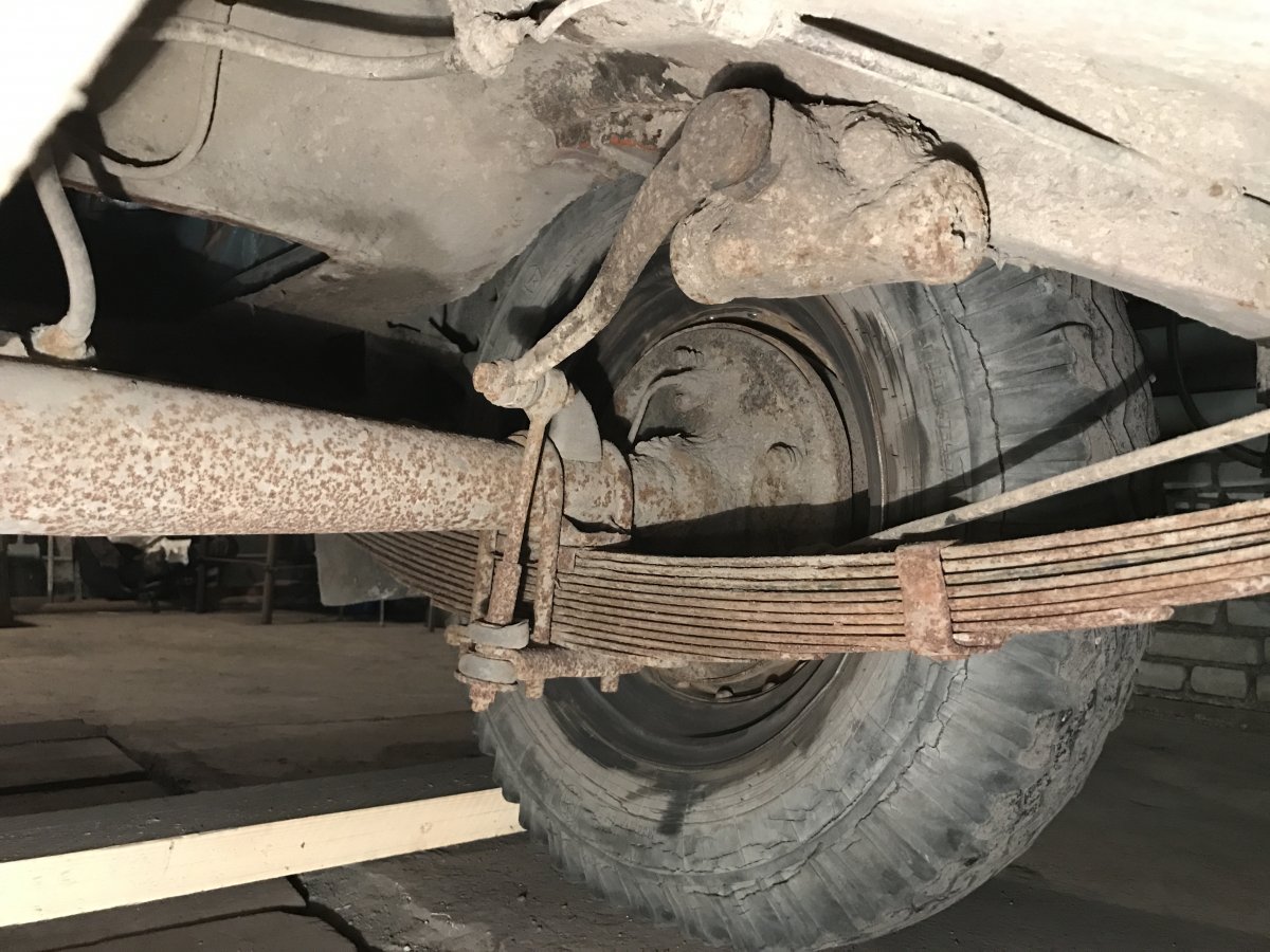

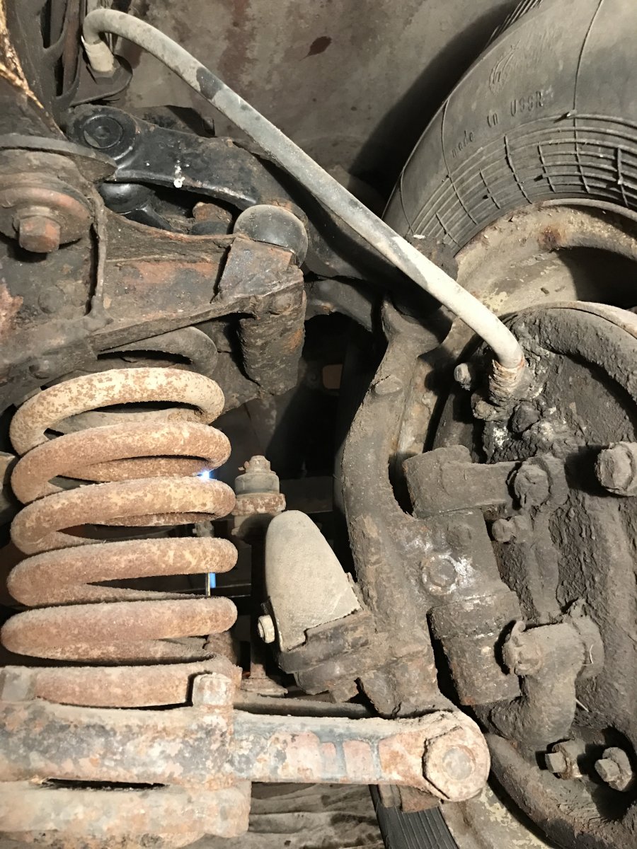

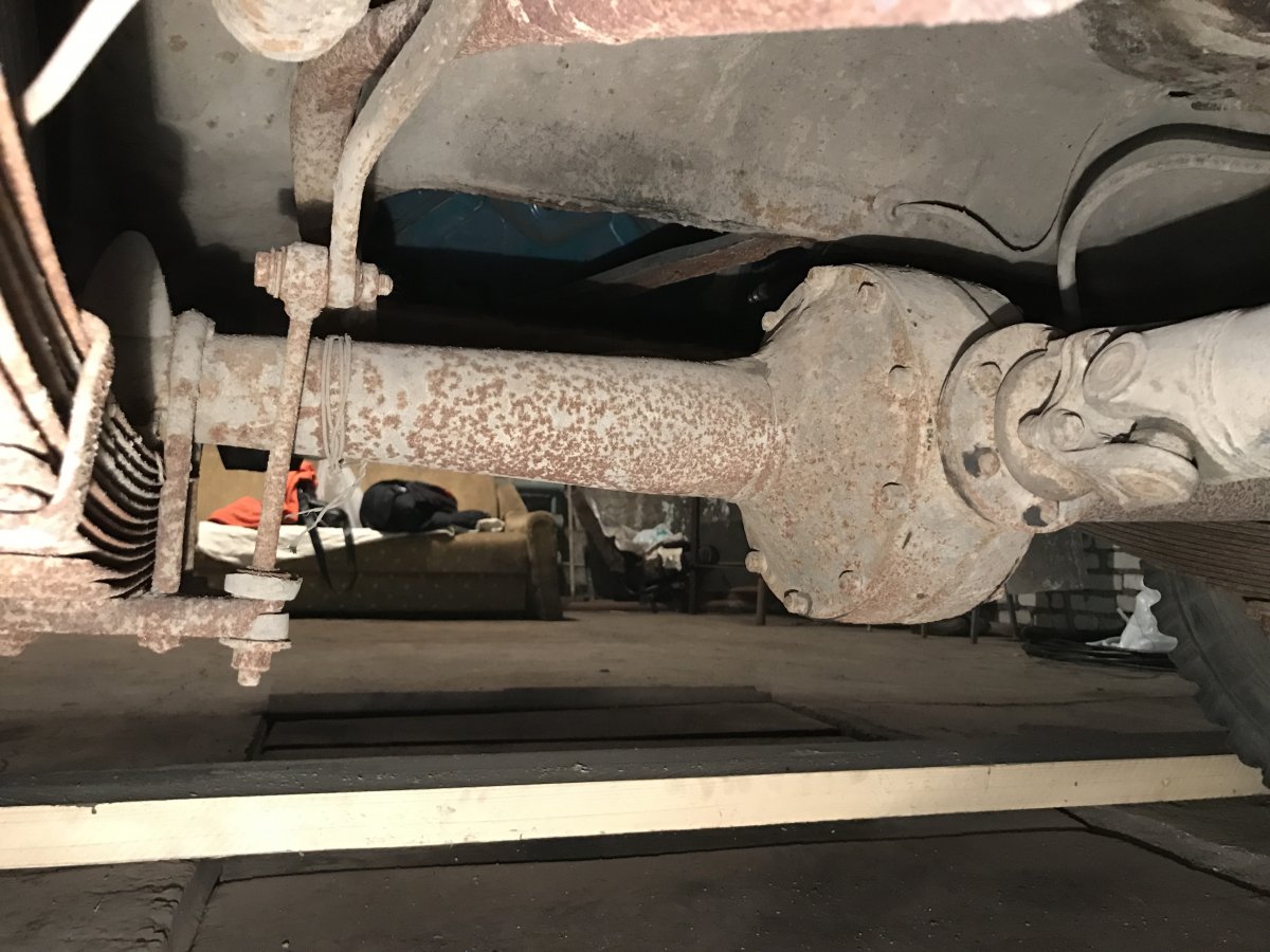

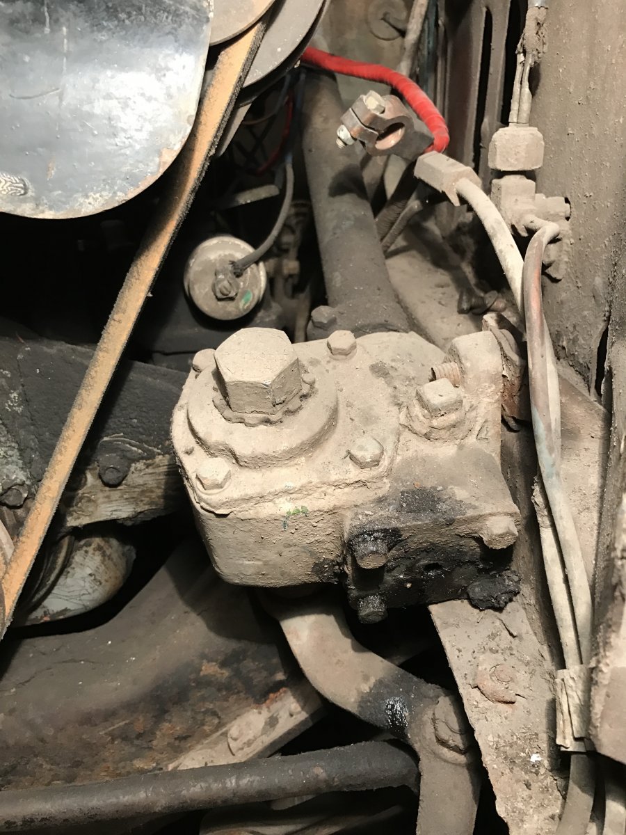

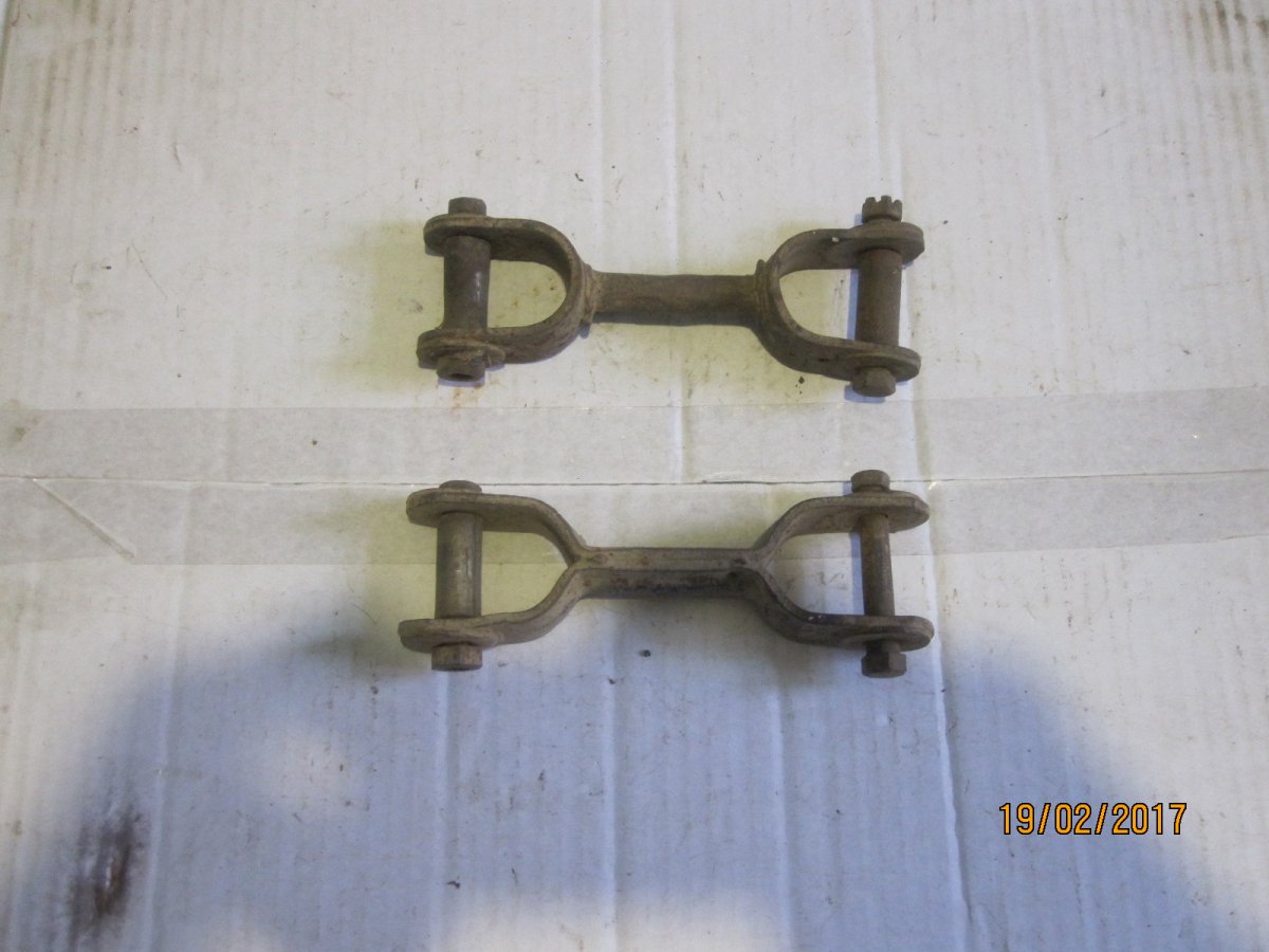

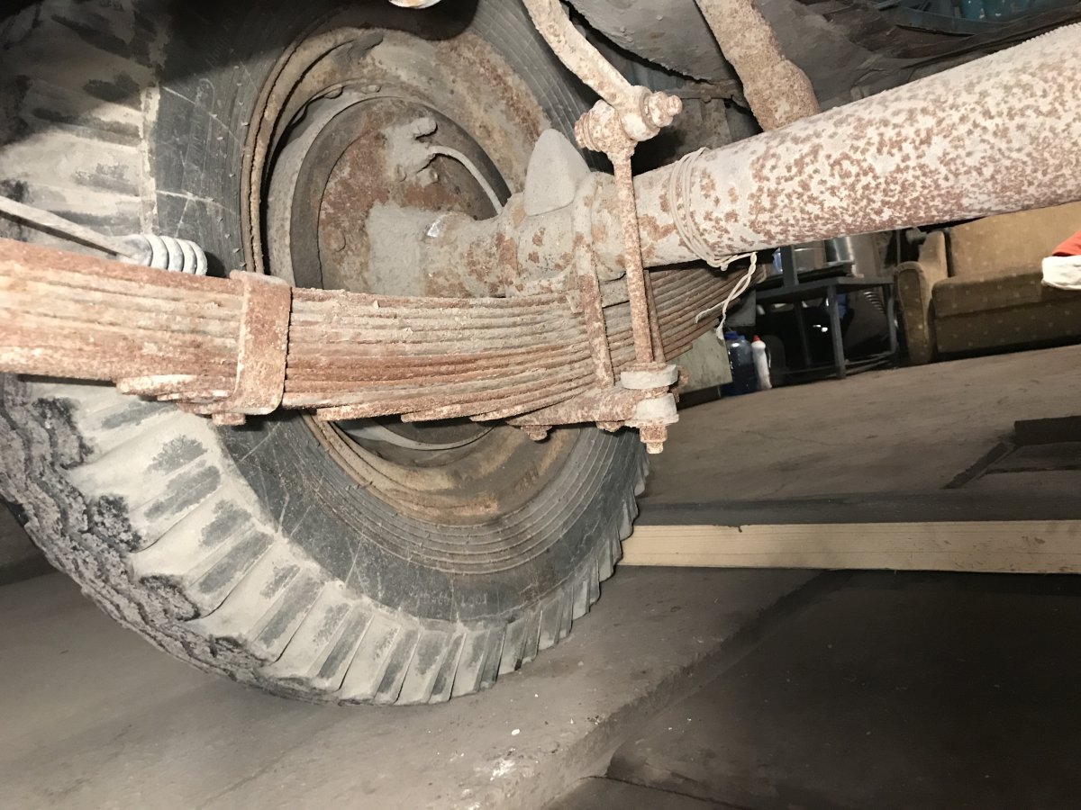

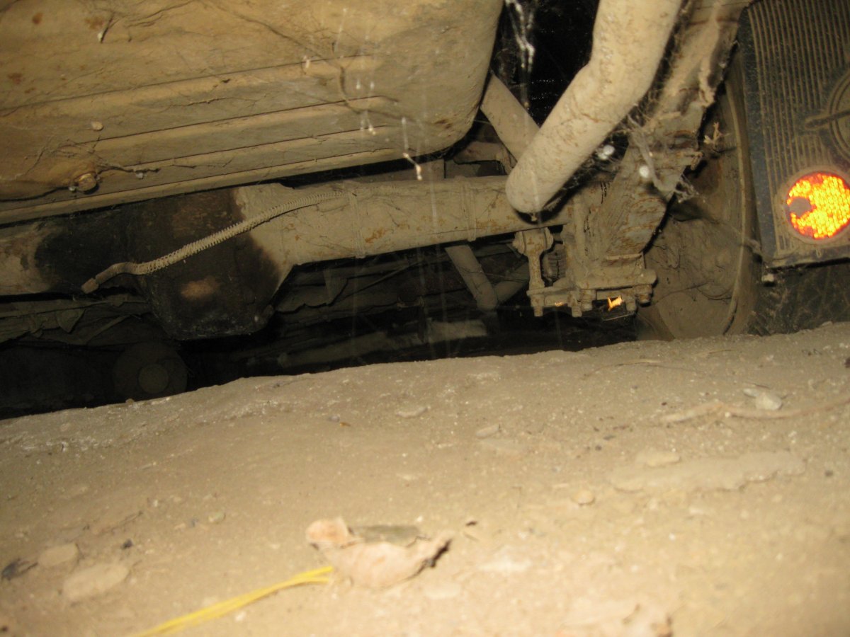

Вопрос по задней подвеске .По каталогу 1960г не так по более ранним не знаю . Фото прилагаю.
Переключение передач от ГАЗ69.

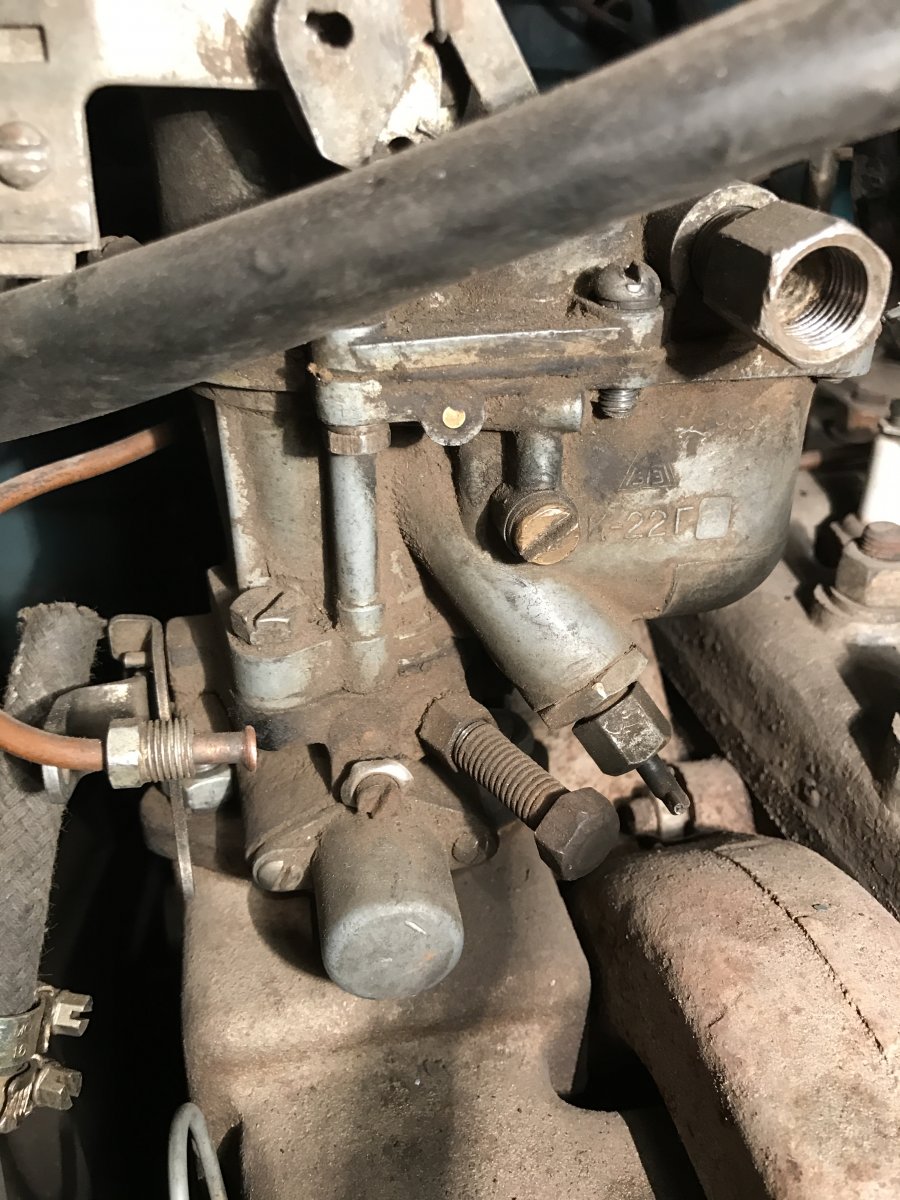

Карбюратор ГАЗ51.
Нет зашитного кожуха коллектора.
Реакции: БЕГИмот
3 652
6 051
Вопрос по задней подвеске .По каталогу 1960г не так по более ранним не знаю . Фото прилагаю.....
Карбюратор ГАЗ51.
Так у меня вид спереди, а у вас сзади.
Ваши замечания добавил в "копилку" отличий, см. пост выше.

Коллектор Газ69 ( без крепежа под тепловой экран) ....
Выхлопной имеете ввиду??
Остальное добавил в свой колхозный список!

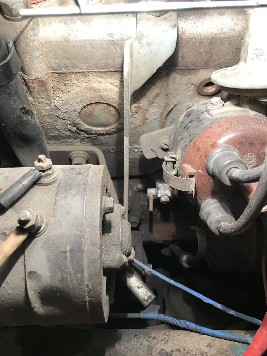

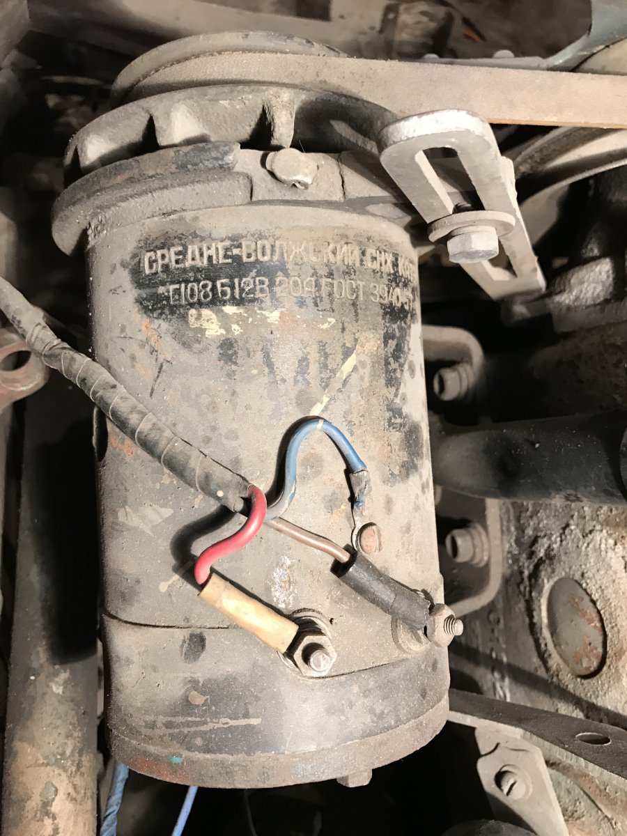

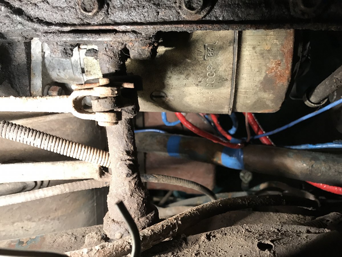

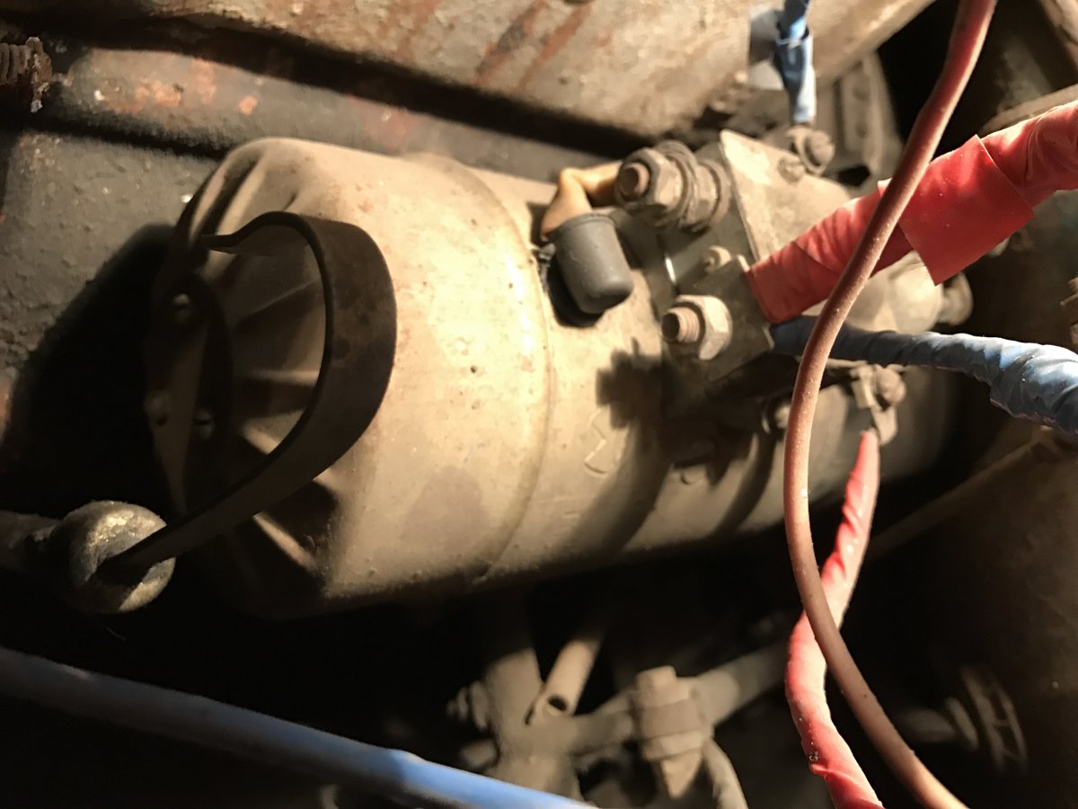

Можете подсказать по стартеру и генератору - их марку? На стартере выбито 1983г. На генераторе ничего не нашёл, посмотрю со всех сторон когда сниму.

Просмотрел всю тему.Хороший экземпляр удачи в восстановлении.
По виду спереди сзади да,но немножко не то.Не хватает детали (фото прилогаю та что снизу).
Нет раннего каталога поэтому ?

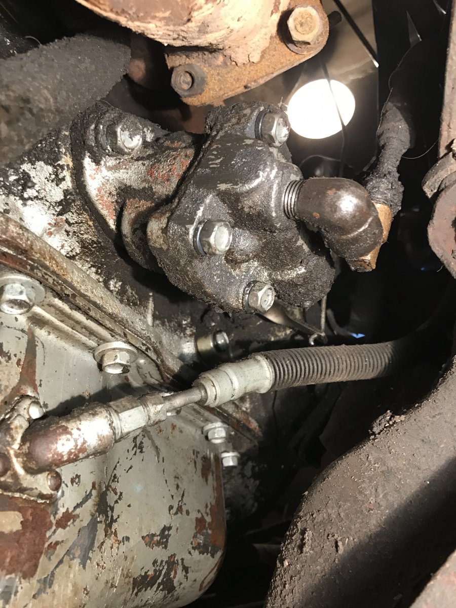

Интересная деталь что крепит кронштейн генератора .Отчего?
Написал в лс.
Генератор Г 108 Москвич,стартер поздний ГАЗ ,69.

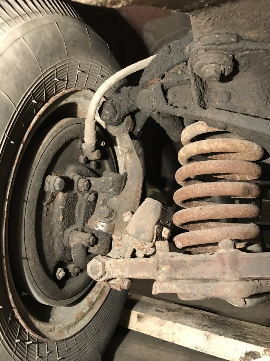

Нужна и замена передних тормозных шлангов,на машине стоят чересчур короткие.
Реакции: Mankus и БЕГИмот
5 107
3 417
Написал в лс.

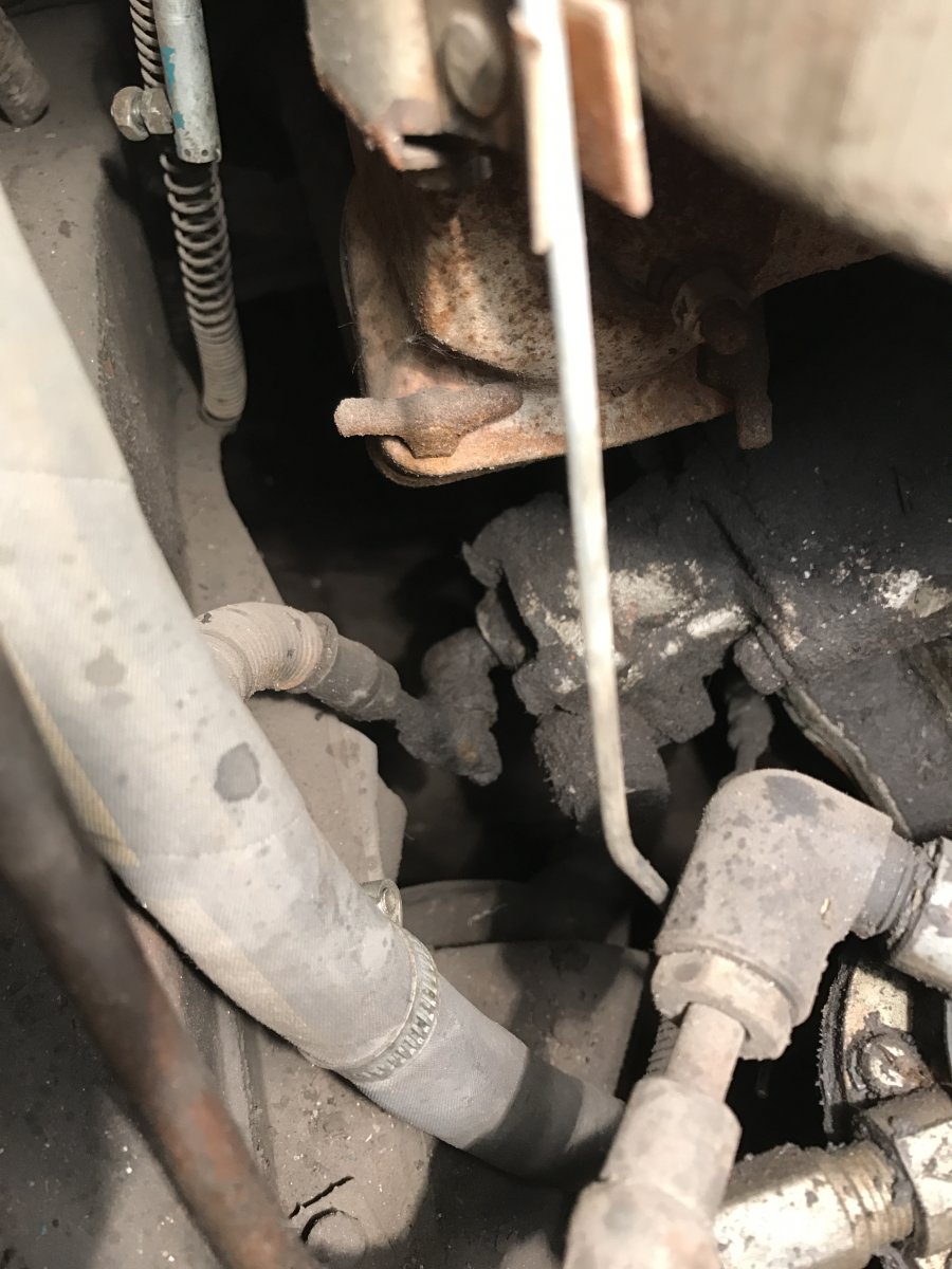

Вилка аморта по-моему не родная, это от ГАЗ-69. Родная длиннее.
А кронштейн, который к задней части генератора идет, как раз по-моему штатный. У меня есть почти новый мотор от ГАЗ-69, на нем такой же стоял.
