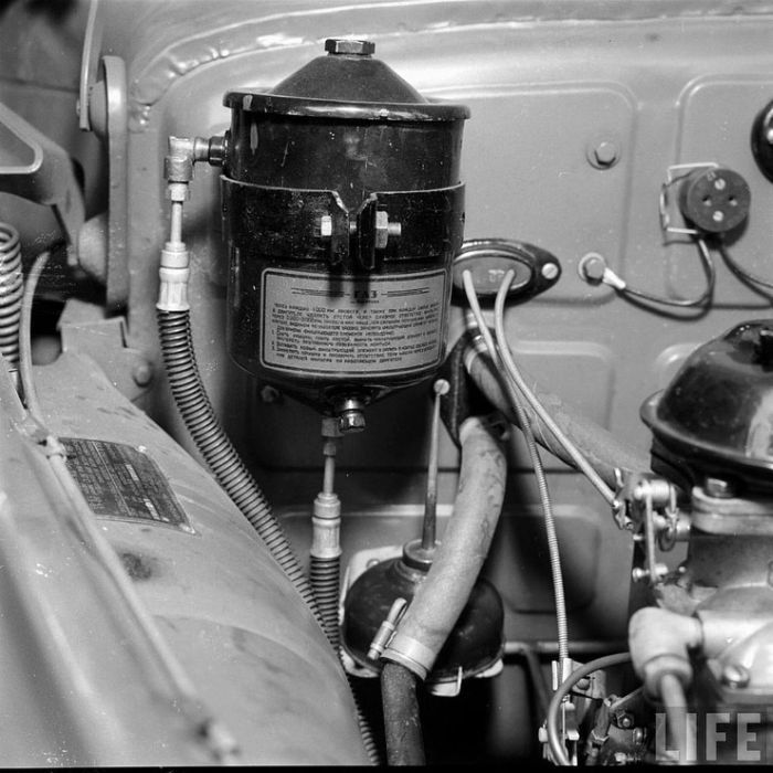

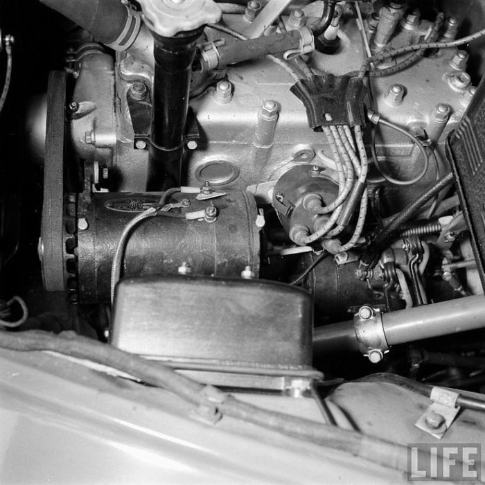

У Вас нет фото со стороны фильтра грубой очистки. Ещё лампа под копотная не родная.
3 652
6 051
Piloot1
06.04.2014
76
99
Эстония Нарва
Механик имел ввиду крепление фильтра тонкой очистки. Он на ранних сериях на двигатель крепился. Но у Вас он есть на моторном щите.

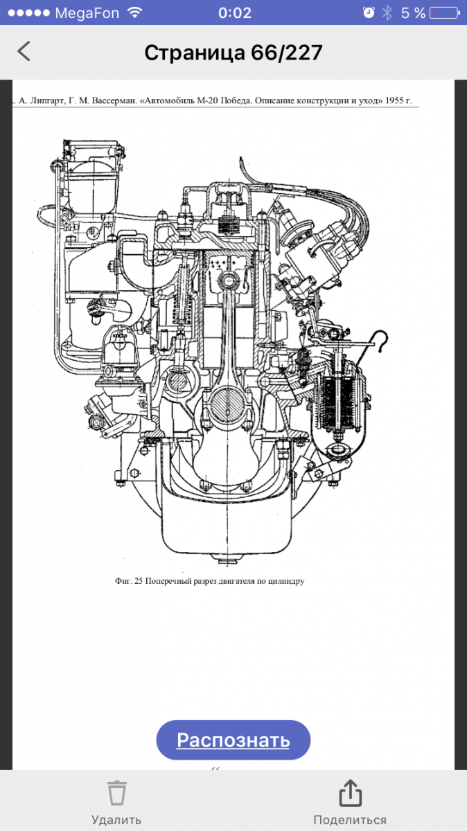

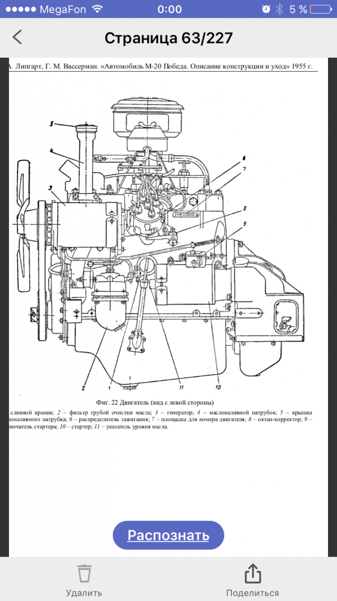

Буду учить мат часть, я думал на моторном щите фильтр тонкой очистки, а на двигателе грубой....
Разобрался, грубый расположен на двигателе ниже генератора :

Так и есть на моторном щите фильтр тонкой очистки, на двигателе грубой. В соседней теме "авто с авито". В последнем сообщении ссылка на Победу 49 года. Там есть фото с фильтром тонкой очистки на двигателе.
3 652
6 051
Piloot1
06.04.2014
76
99
Эстония Нарва
По моему Газ 51-52. У Победы со стеклянной колбой, с верху колпак стеклянный. Но этот надёжнее.
5 384
3 691
Все верно,на последнем фото виден большой релерегулятор, вам такой надо искать))
