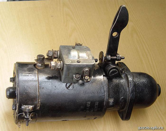

Вилку измерю.В каталогах 55г и 60г такой детали не встречал и в натуре тоже.Заинтересовался так как считаю полезной. При эксплуатации мной Победы кронштейн генератора часто лопался.

Такой стартер - большая редкость )...
ну это если вы хотите все "в оригинал" ;)

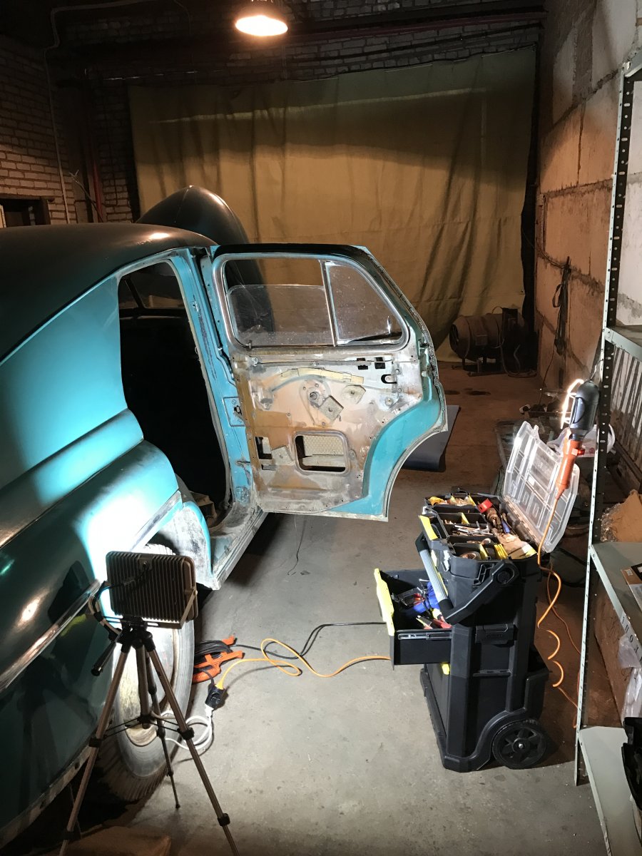

За последнюю неделю сделано:
- снял приборы и отправил на реставрацию
- снял руль и отправил на реставрацию (заказал весь комплект пластика в салон)
- снял карты обшивки дверей

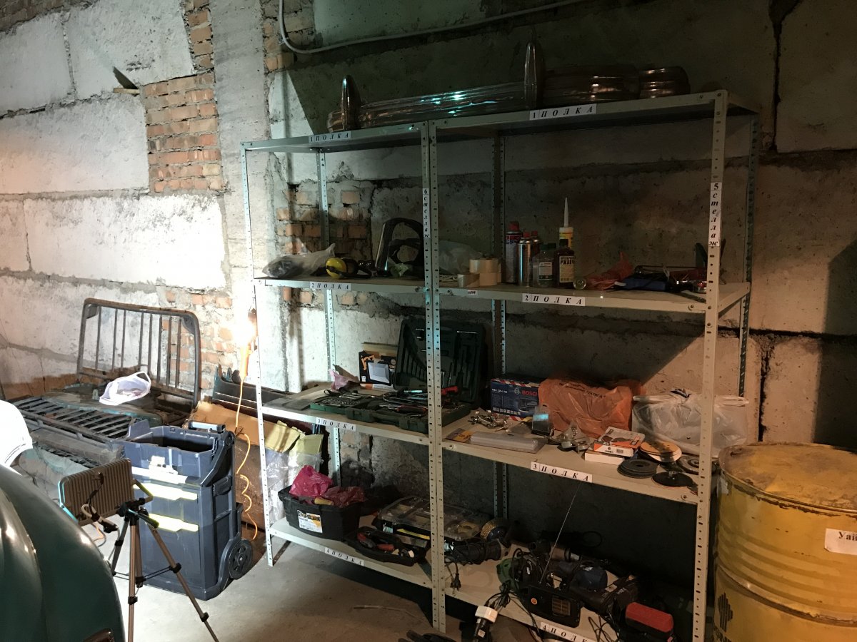

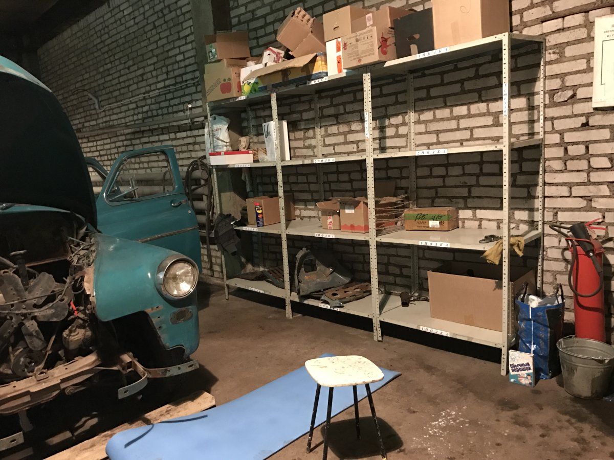

Выходные не проходят зря!
Подготовил гараж для работ. Навёл порядок - освободил полки для всех деталюшек и инструмента.
Красота!
Сделал освещение местное. Ещё стационарно 4 плафона установлю по 400 Вт ДРЛ:
Коробки для всякой мелочи. Все болтики по пакетикам раскладываю и пописываю от куда выкрутил.

За сегодня сделал:'
- разобрал всю "тельняшку" по винтикам и болтикам. Отмыл. Скоро буду искать где можно хромом покрыть все детали....
- полностью разобрал содержимое всех дверей: снял стекла, стеклоподьёмники, замки...хром вокруг стёкол- остались голые двери висеть.
- открутил колхоз с аллминевой полосой по всему периметру низа машины. Боялся что под ней всё будет гнилое. Опасения Бали напрасны. Всё ок.

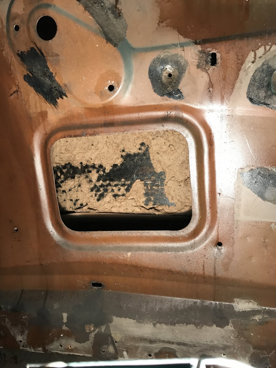

Во внутренней полости дверей картон пористый приклеен. У меня местами он отошёл и висел как тряпка. К тому же на ощюп мне он сырым показался. Вообщем, содрал я его во всех дверях.
Но, местами от так сильно приклеен, что остался на двери.
У меня есть вопросы:
1. Каким способом его удалить полностью??
Для того чтобы загрунтовать и покрасить внутренние полости дверей.
2. Какую функцию нёс этот пористый картон?? Звукоизоляцию??
3. Кто нибудь делал в дверях звукоизоляцию современными материалами?? Или это как слону дробина??
9 992
34 194
Удалить не проблема,можно воспользоваться шпателем.А если поставишь новые бархотки,можно и шумоизолацию сделать заново.Не стоит думать однако, что сделав шумоизоляцию, можно избавиться полностью от шумов .Иначе,ныне материалы для шумоизоляции продают везде.

Удалить не проблема,можно воспользоваться шпателем.А если поставишь новые бархотки,можно и шумоизолацию сделать заново....
Шпателем попробую.... лежал под рукой. У меня почему-то мысль была про щетку по металлу...
