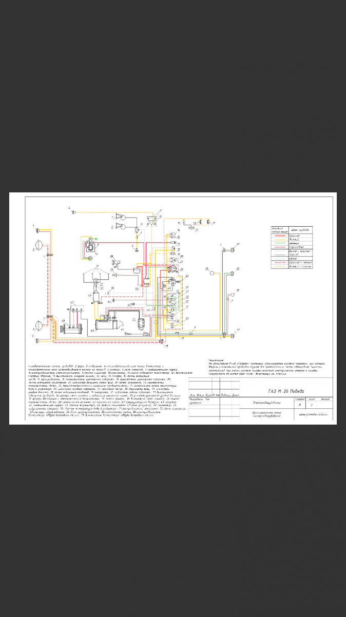

О блин, парни спасибо!! Столько тонкостей!
И в личке много написали, приятно !
Тёплый приём!
Буду с проводкой разбираться...родную эл схему М20 скачал на форуме. Буду сравнивать.
