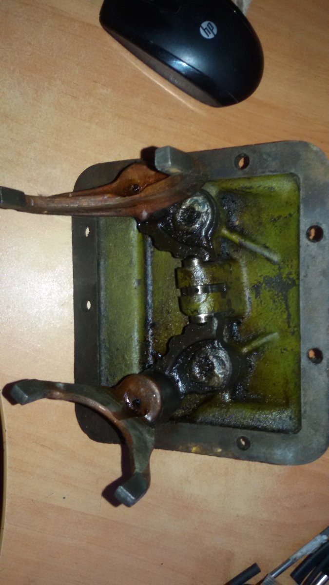

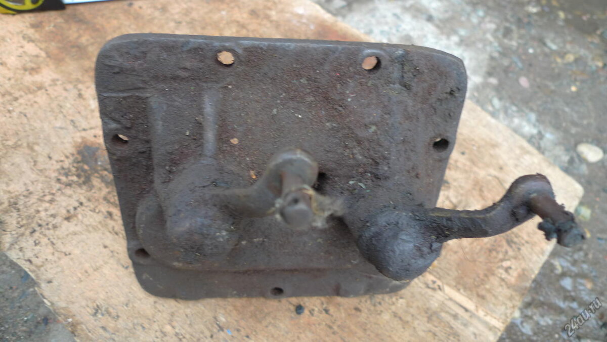

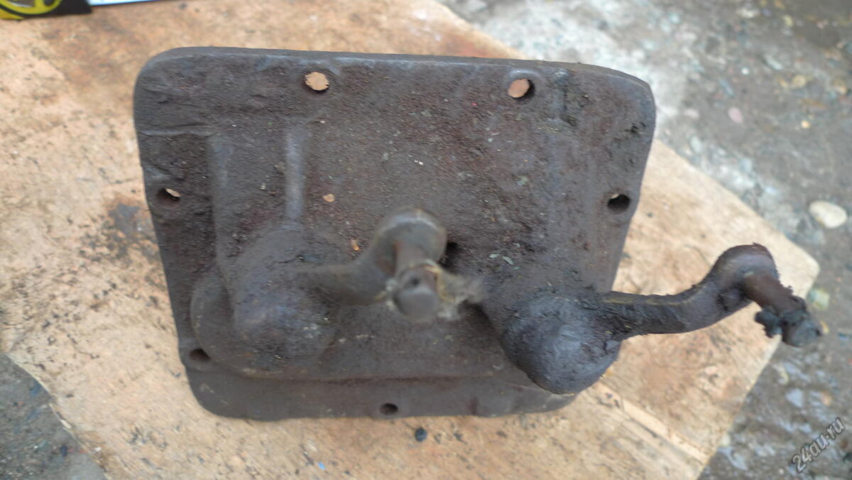

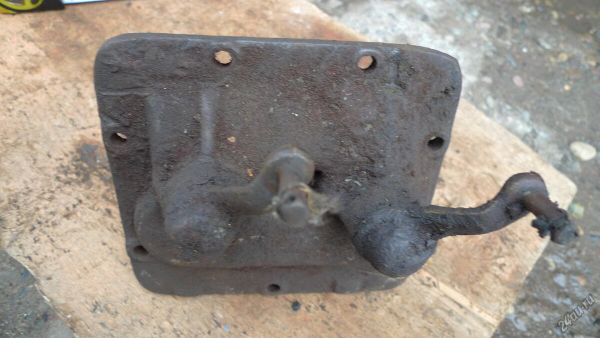

Олег с этой стороны они близнецы)
Давай с обратной.
Если оси для тяг смотрят на тебя, то 21, а если одна на тебя, а вторая к крышке то 20

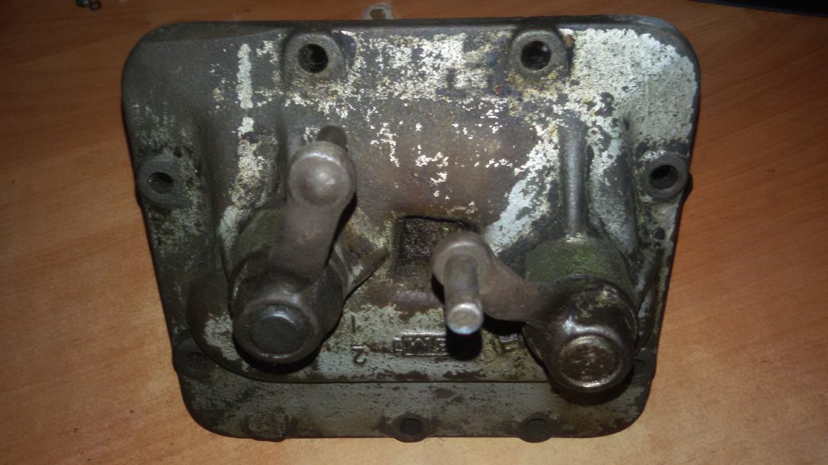

Вот :) ... если оси... на меня.... получается 21... жаль!
3 652
6 051

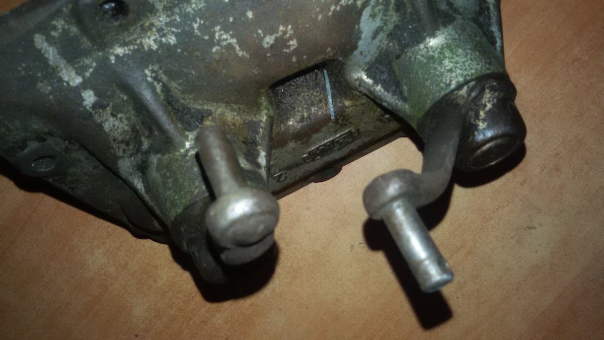

Вопрос к знатокам и Кулибиным ;) - можно эту ось перевернуть или там другие размеры у рычагов на крышке??
9 262
10 143
Ось скорее всего отлита вместе с рычагом
можно обрезать, просверлить отверстие, вставить другую и ее приварить )
по размерам не скажу

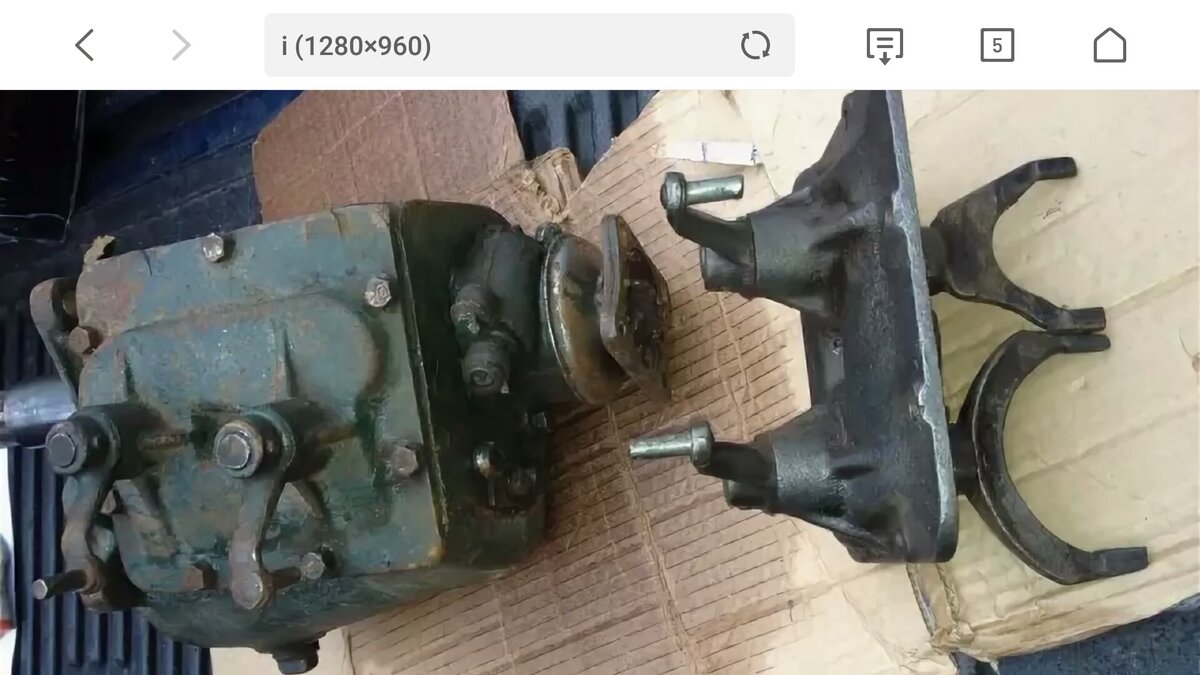

да найти нашу крышку тоже вполне возможно без ухищрений с тягами
3 652
6 051
13 439
5 958
тогда перевернуть только штырек
Реакции: Pika
9 262
10 143
считаю, что сварка в данном месте имеет право на жизнь
все сочленненые детали на заводе садят внатяг, в домашних условиях это сделать не просто, а вот прихватить сваркой для фиксации будет не лишним
16 358
10 924
Реакции: БЕГИмот
16 358
10 924
Там сварка и была.

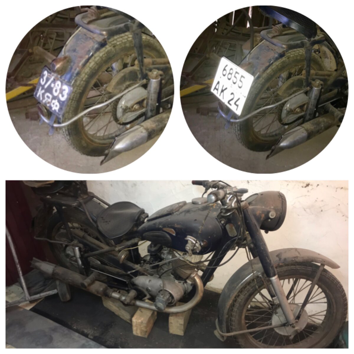

В нижнем исчез топор и номер заменился)

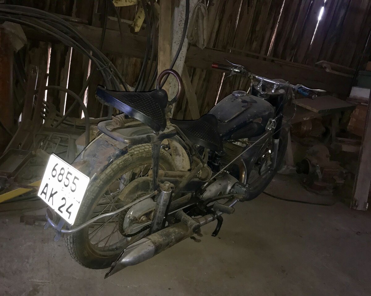

Вот это "лопух". полностью закрыл задний фонарь!

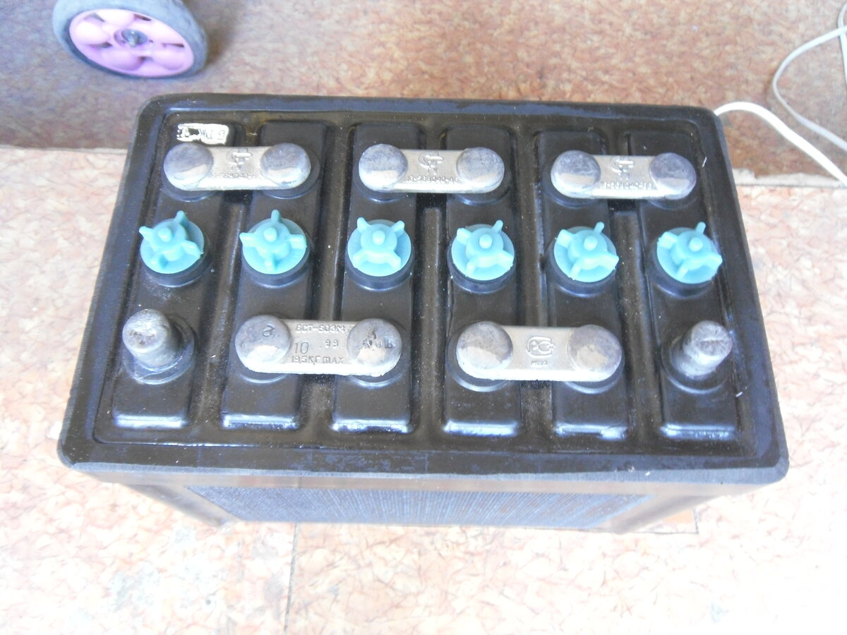

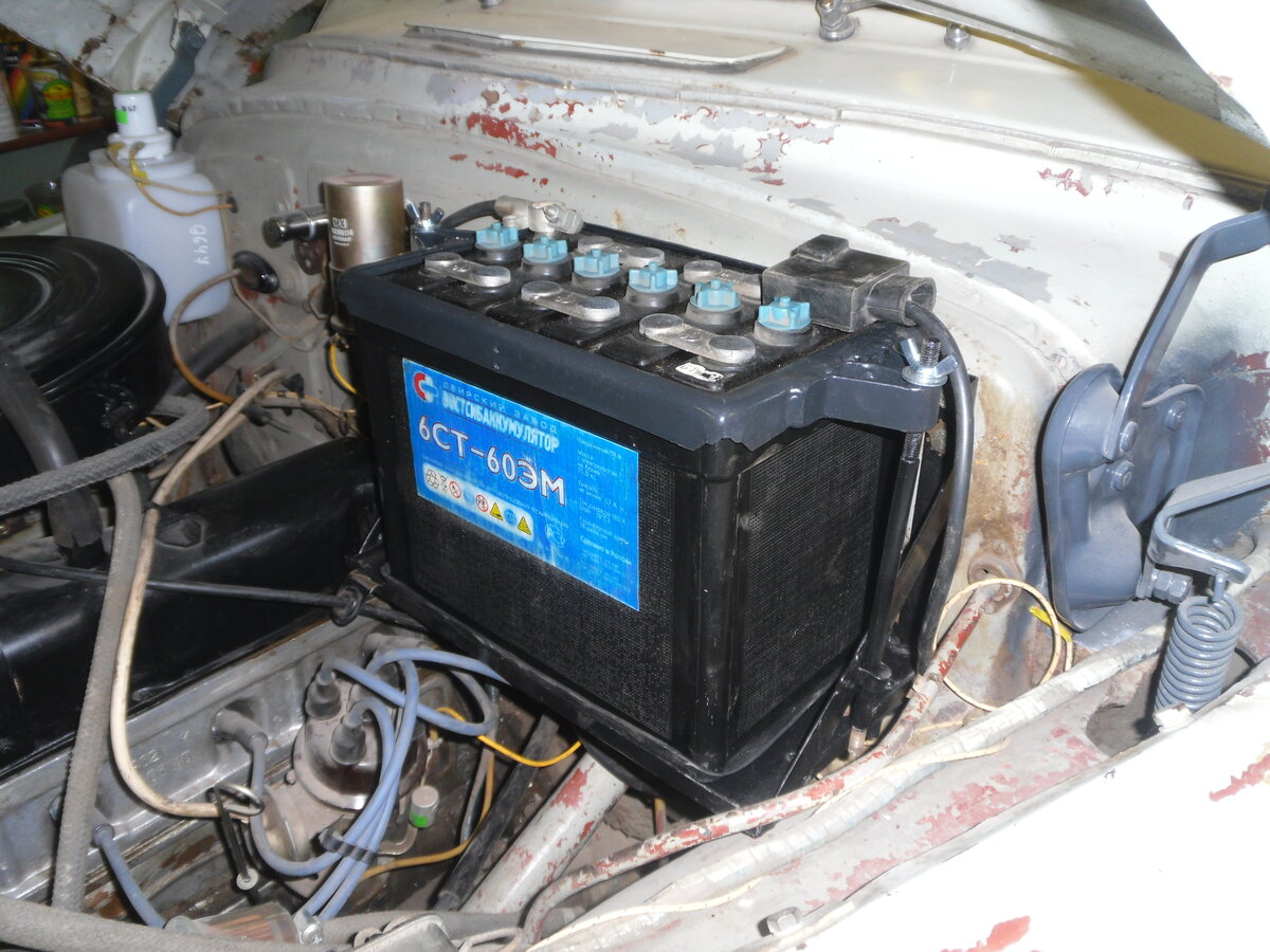

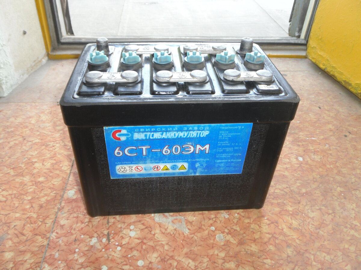

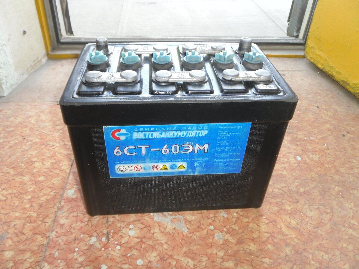

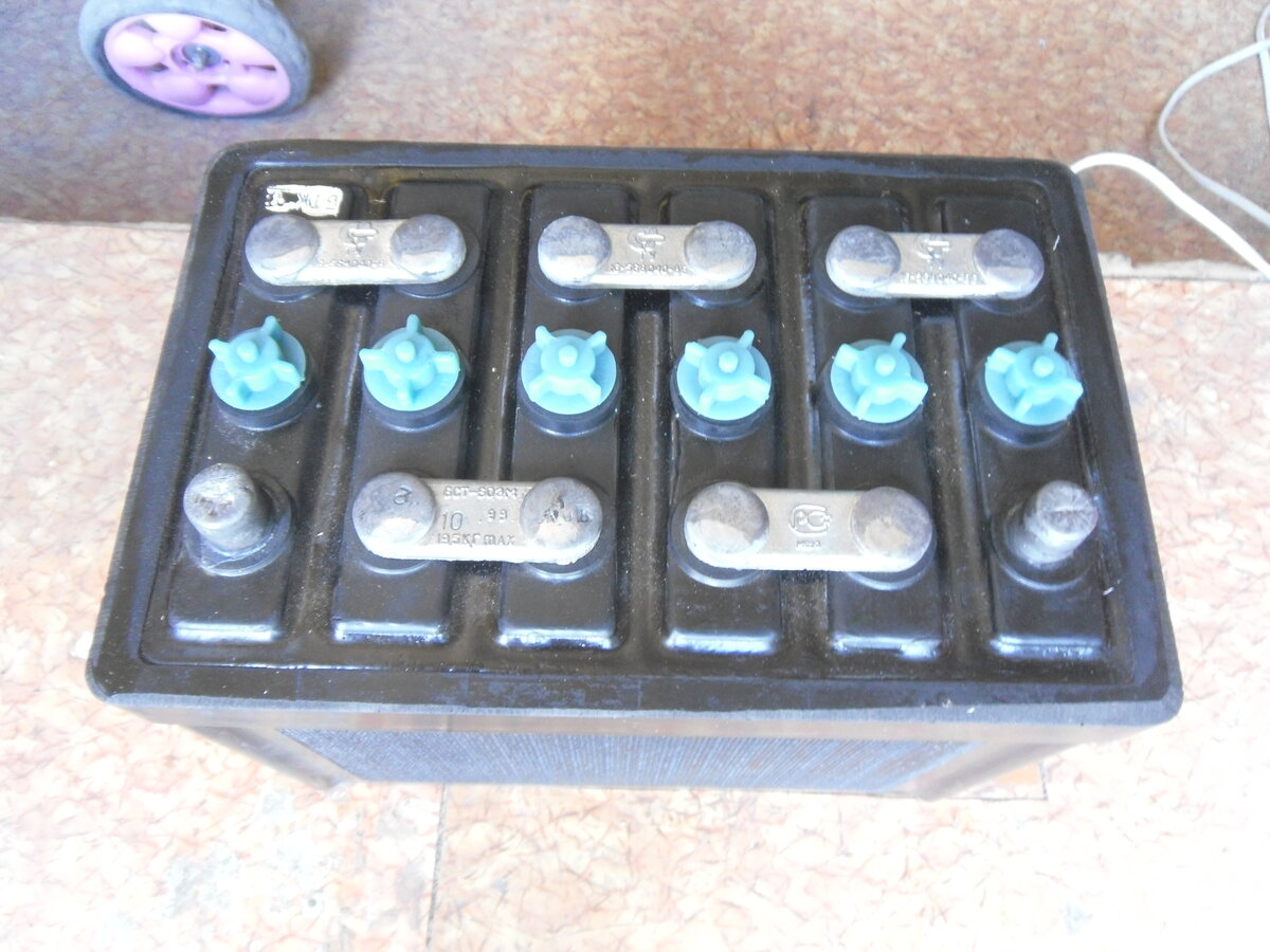

Нашёл случайно на Юле в Кемерово. Он сухой не заряжен. Написано, что с хранения. Последний купил.
Давно искал такой для изготовления чехла из его корпуса - в него спрятать современный, а тут ноаый подвернулся.
Приветствую! Сегодня свой "акум" получил "СДЕКОМ". 1188 пересыл - нормально. Новенький совсем))). Спасибо за наводку. Свой аккумулятор не заряжали ещё?
