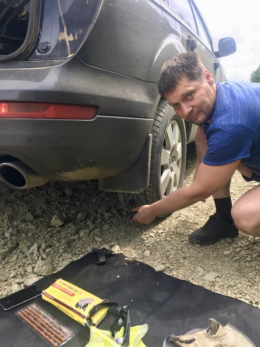

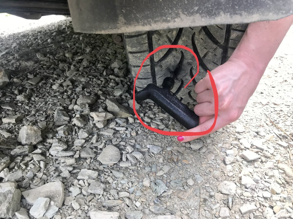

Прогулка выходного дня.... 500 км в одну сторону :)... пробито два колеса по правой стороне автомобиля (переднее и заднее) и правая моя нога.... (во всех случаях гвоздями) ...
Но и трофеи есть!!

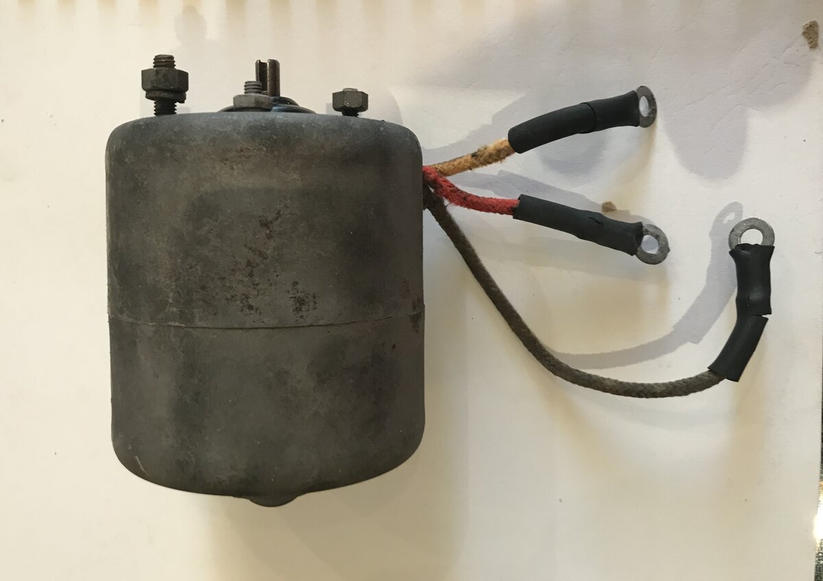

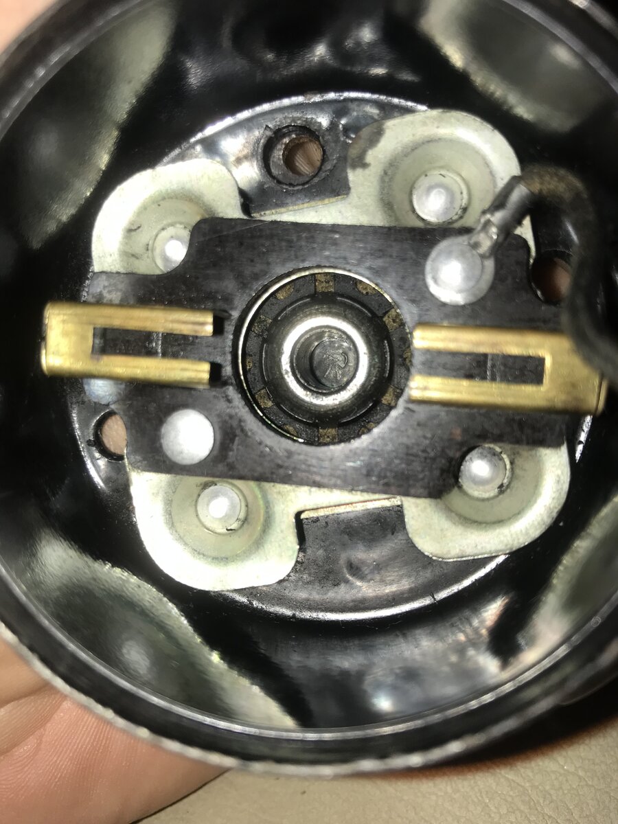

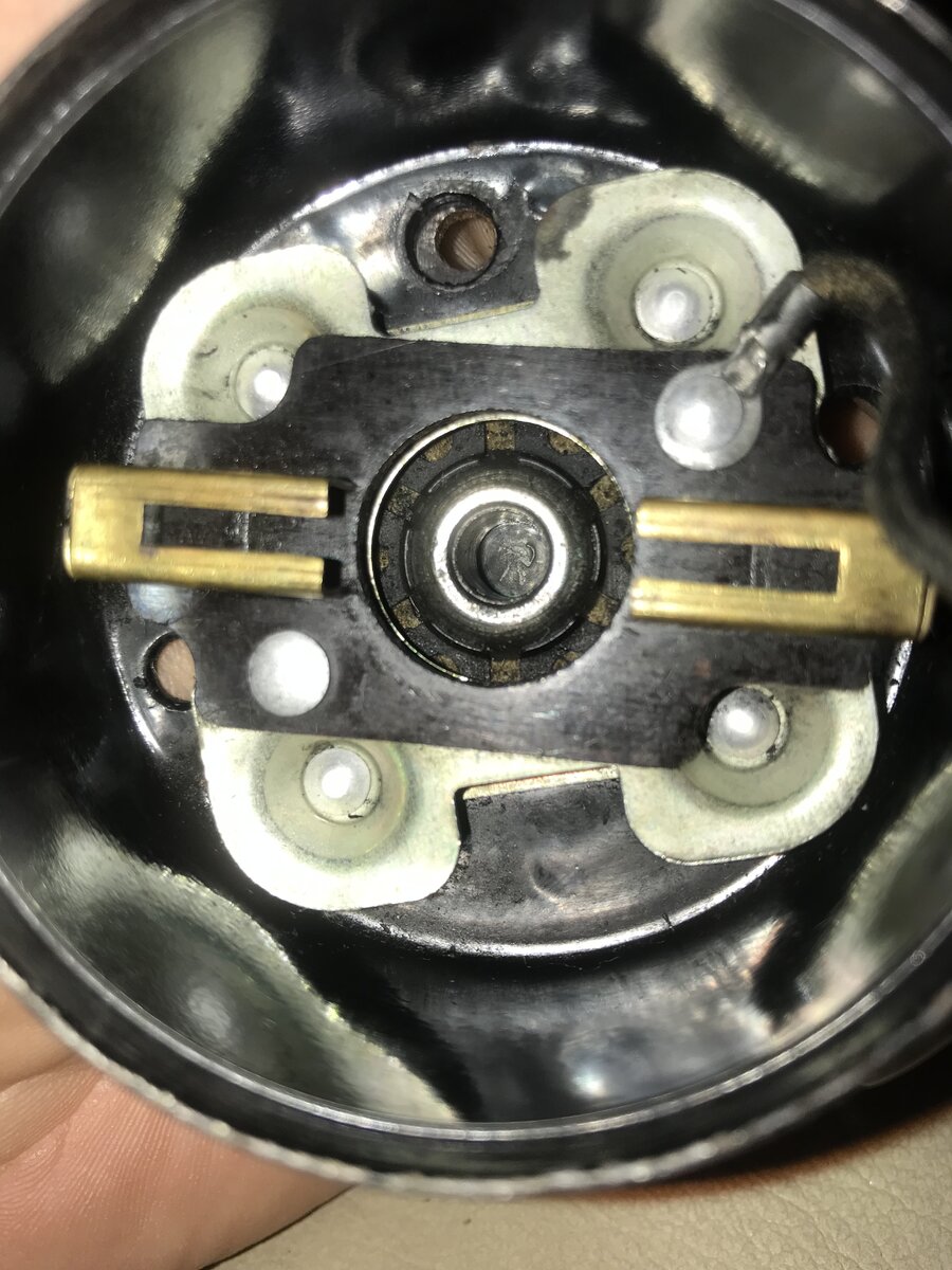

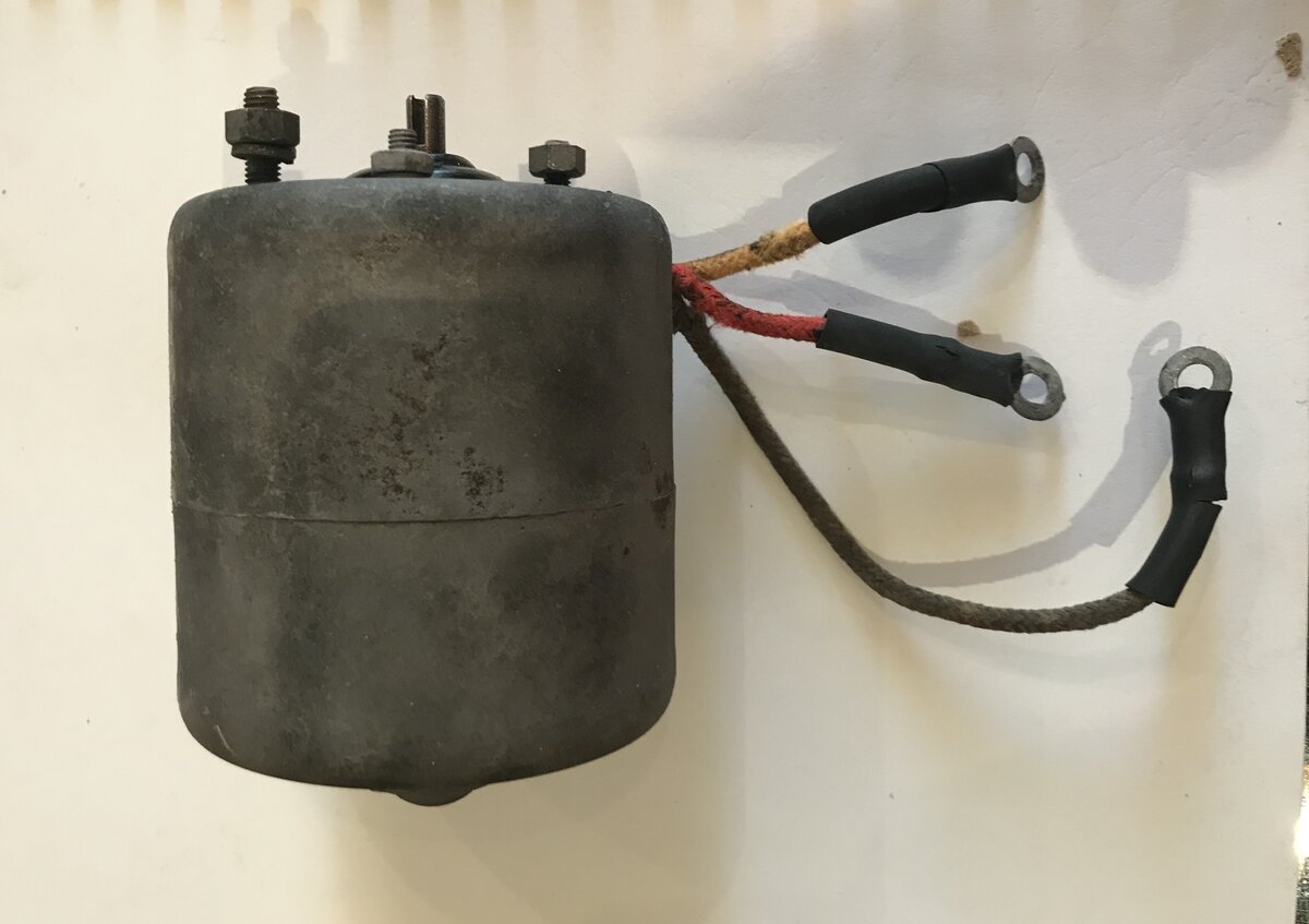

У меня вопрос по ремонту двигателя печки.
Надо маслом набивать эти втулки вала??

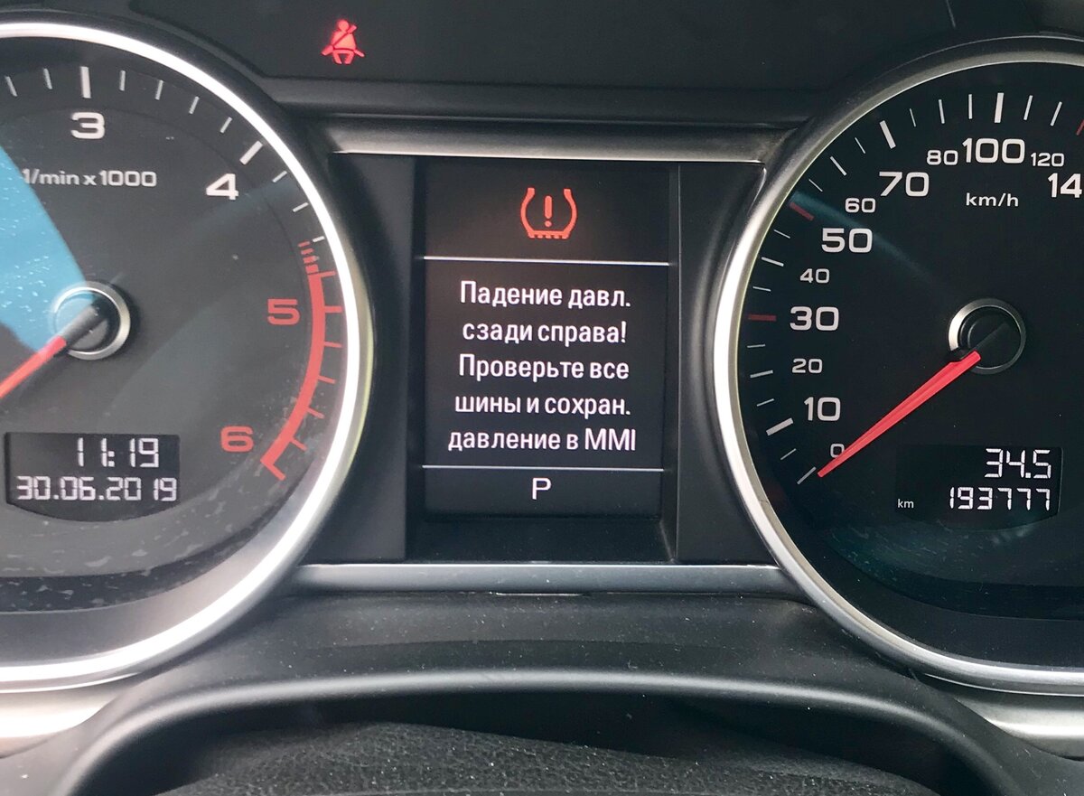

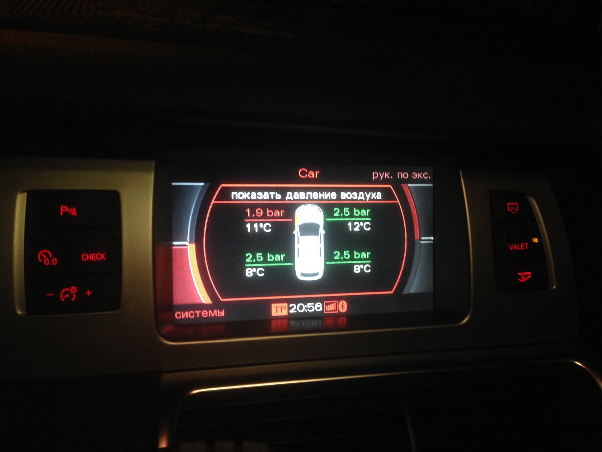

не даёт-ли эта система сбой, в мороз, в сильный дождь, под реагентами??

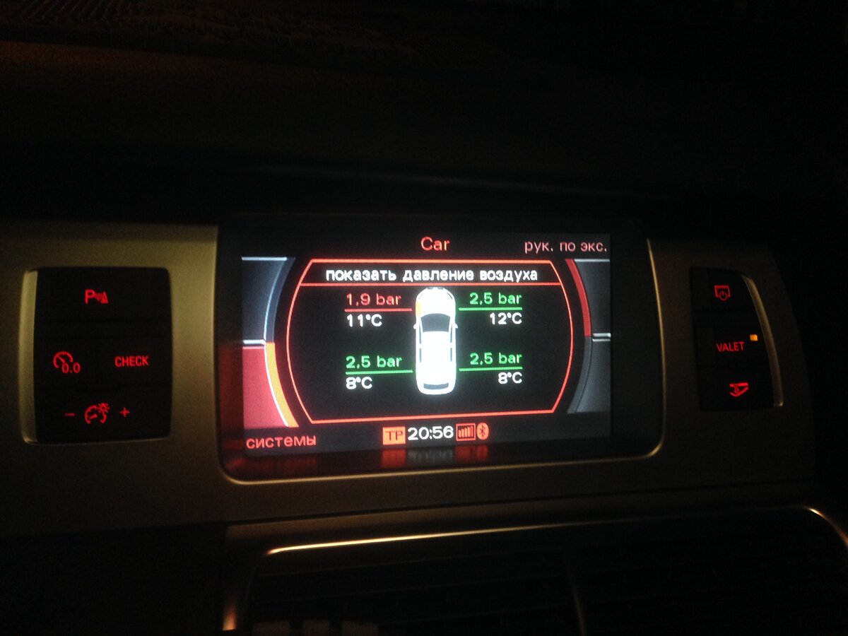

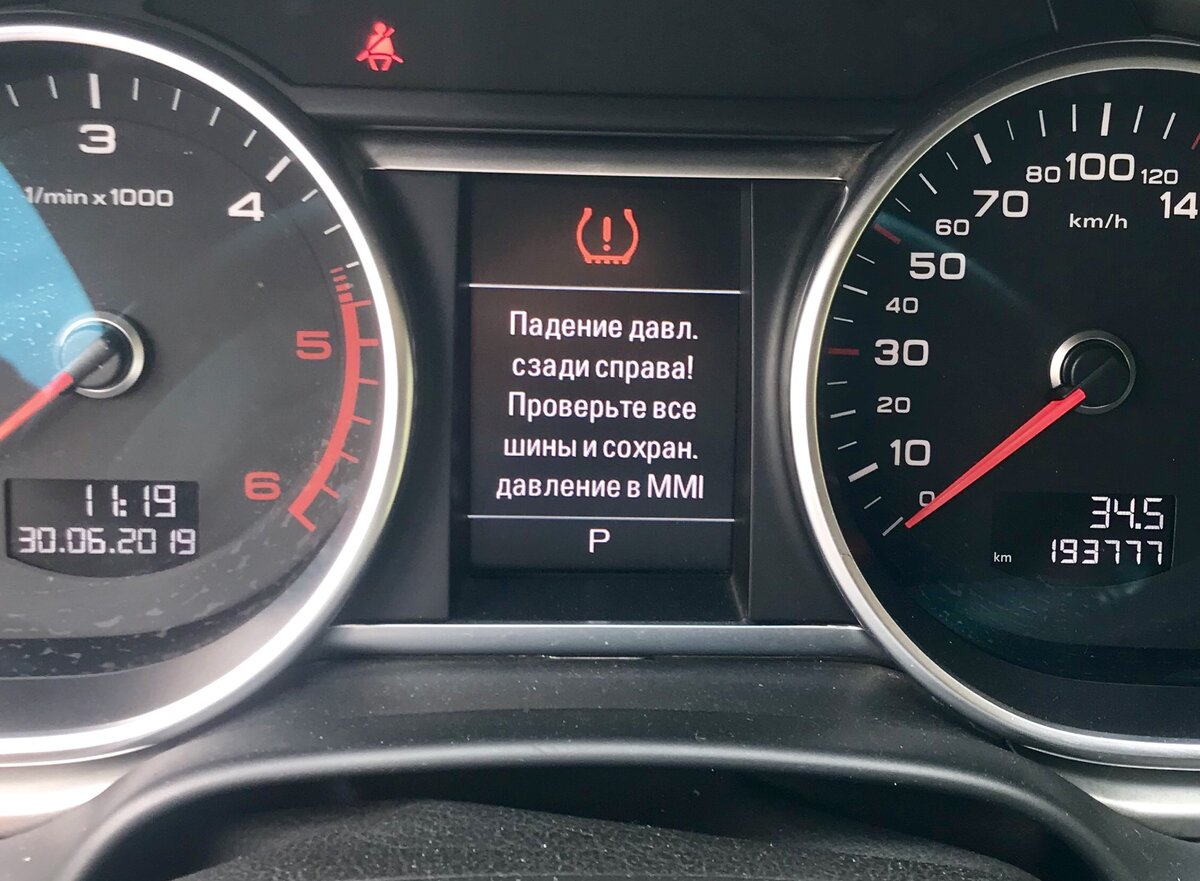

Работает как часы. В колёсах в нипелях вмонтированы датчики (реагенты, дождь не страшны. заряда их питания на 10 лет хватает) и на экране реально вижу давление и температуру. Если аварийно падает давление зуммер и на приборке сигнал (желтый предупредительный при падении на 0,3 и красный при менее 2,0). Установил сам 5 лет назад. Это оригинальная опция у Ауди.

если втулка латунь или бронза, то нет
а она должна быть латунь или бронза

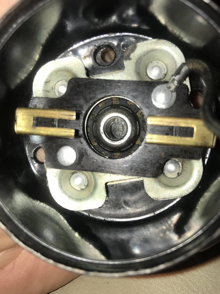

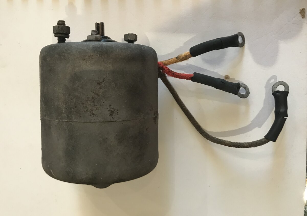

Вопрос по моторчику дворников. У него 3 вывода: две скорости как я понимаю. На одной у меня работает бодро, а на второй еле проворачивается и останавливается. Сгоревшая обмотка??
