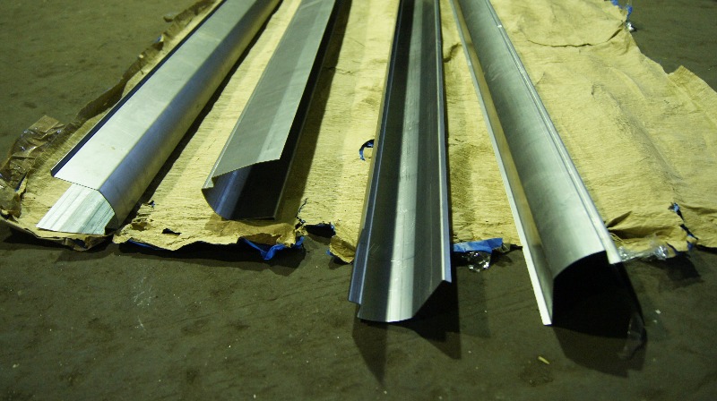

Вчера привезли пороги) сделанны по чертежам. Кстати если кому надо можно изготовить...цена 5000 пара

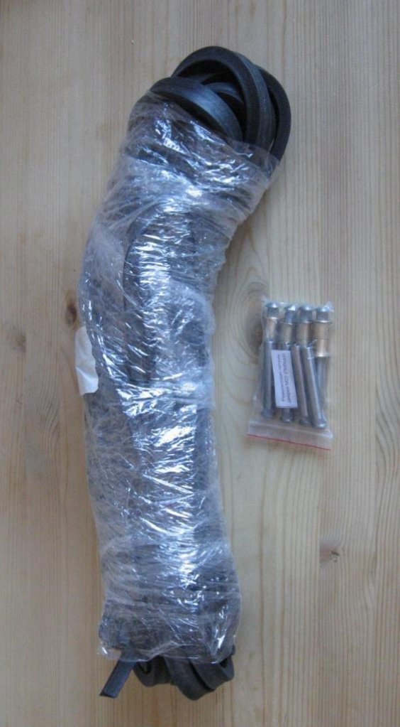

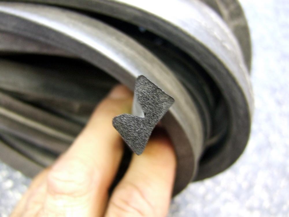

Прикупил в Питере резиновые уплотнители двери Подскажите, как их наклеивать ? Если можно фото...

Я имею ввиду что резинка имеет профиль и какой стороной ее клеить ?

Посмотри тему про уплотнители, там Миша SMV скидывал разрезы дверей с уплотнителями

я что то не понял нифига...нужно конечно фото,для наглядности )

Как я понимаю надо плоской стороной клеить широкой, которая напротив зубцов

На уплотнителе два выступа, один больше другого, так вот, который больше, ставится на наружную сторону. Фото пока нет, себе клеил на прошлой неделе, машину отдал в мастерскую по перетяжке салона, могу сделать только через пару дней

Хорошо ,спасибо,буду ждать фото .

Все понял спасибо !

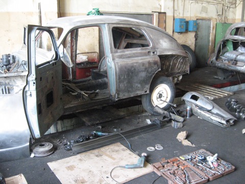

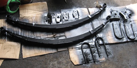

Вот и подошла очередь порогов,старые срезаны новые готовы к сварке) еще поменял рессоры... старые были треснуты.

Супер! Дело не стоит на месте.
5 384
3 691
Re: Газ м20В 1956 г - Я ее люблю !)
Работа спорится. Не стоит на месте. Хочу тож ресорки подправить. Где резинки под крепления к мосту брал?

что за чудо аппарат стоит на заднем плане?
16 462
11 413
В магазине береш от волги и подрезаеш.
