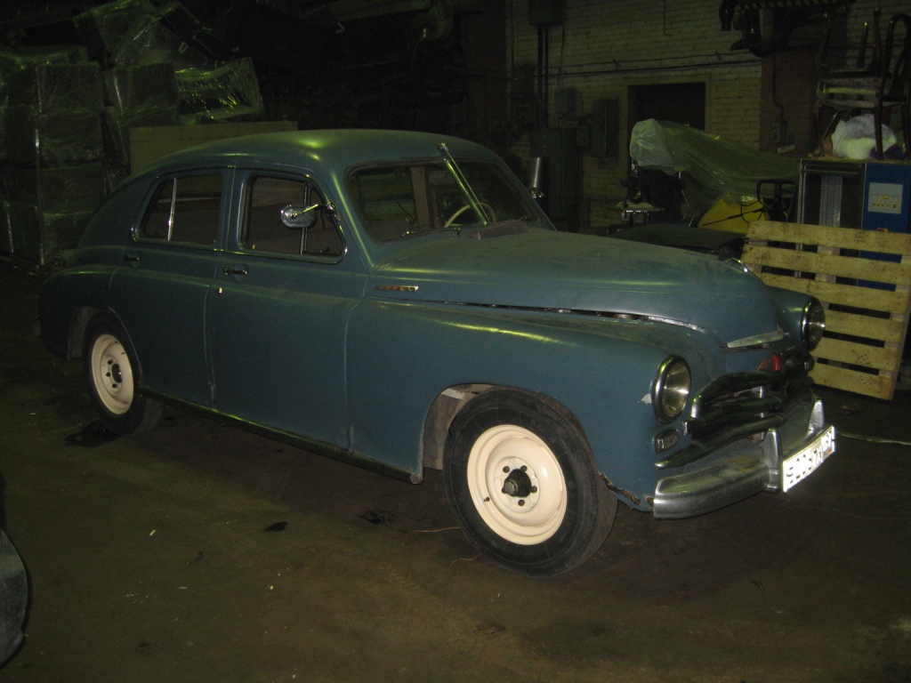

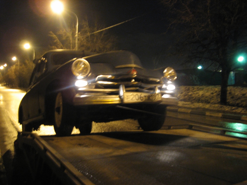

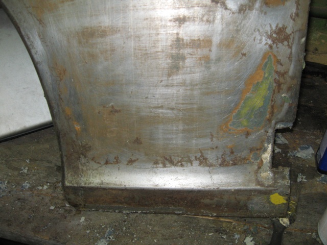

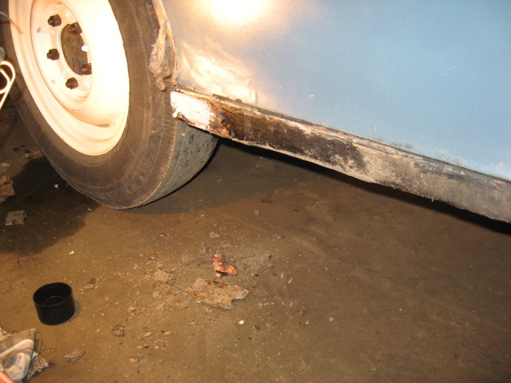

Ну вот и я созрел.. начало работ по сварке покраски машины.. первые фото диагностики кузова и просто фото ).. Вчера в три часа ночи отогнал машину в сервис,будем реставрировать...

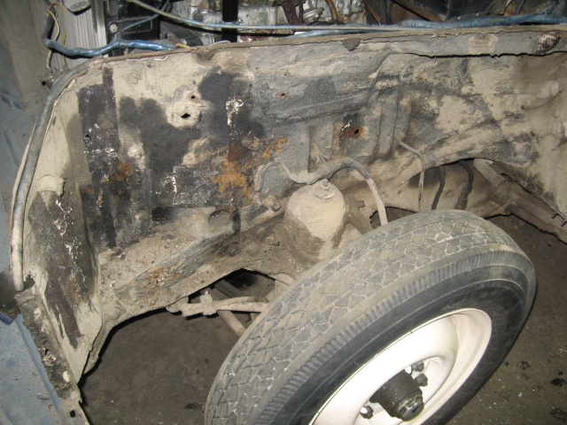

еще

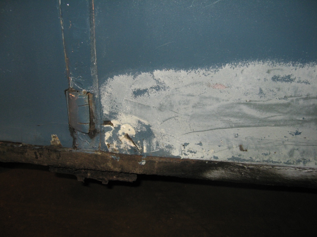

Еще фото.Удивительно но пол остался не тронут временем..все навесное по кругу внизу надо ремонтировать+пороги и низ правой стойки.

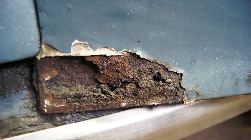

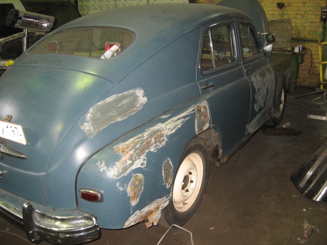

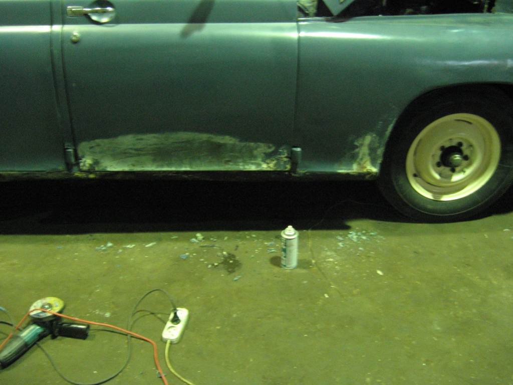

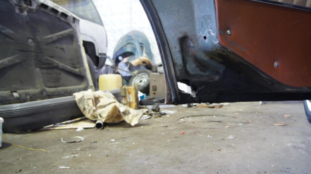

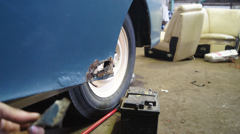

Закончена дефектовка навесных деталей кузова,все не так уж плохо ,придется заменить правую переднюю дверь (под вопросом),пороги,заднее правое крыло.В остальном все нормально,короба,пол подкрылки в хорошем состоянии их менять не нужно.

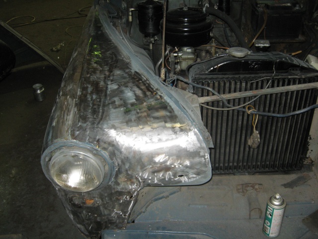

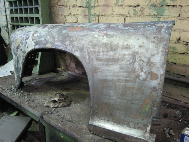

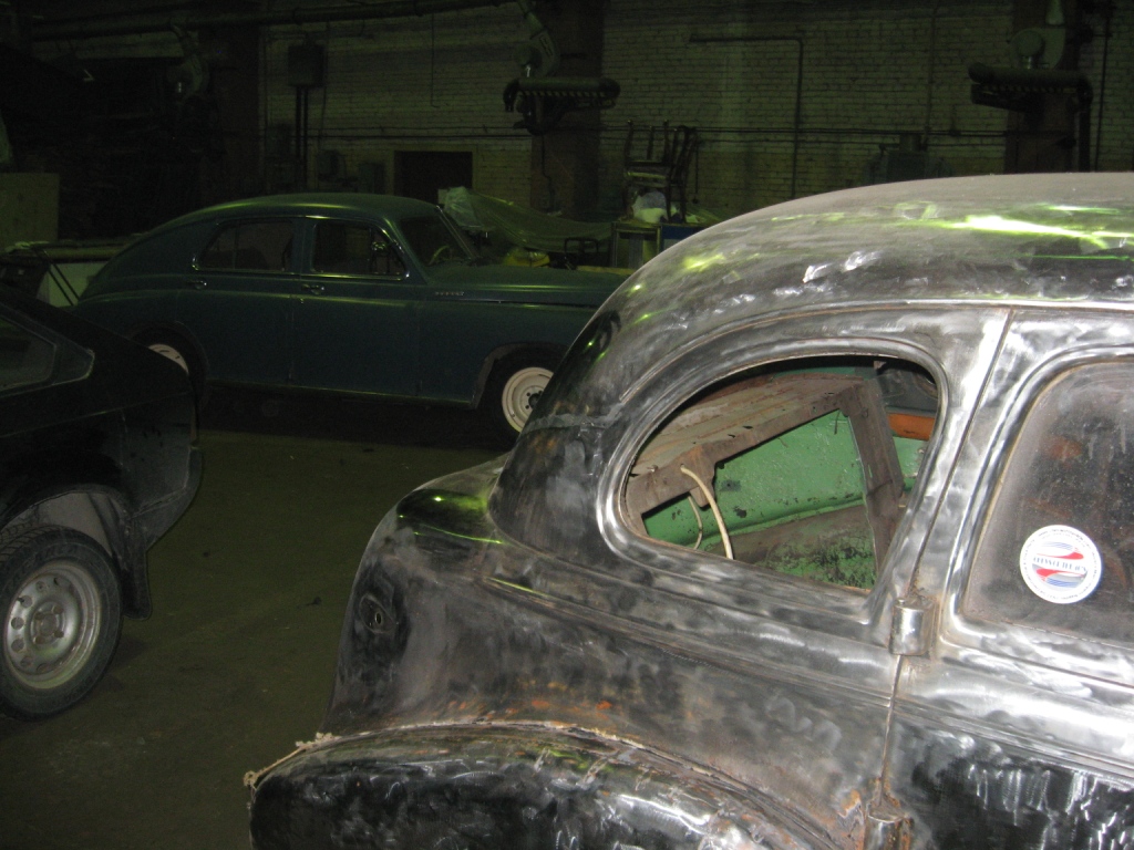

Снято все что можно снять...состояние удивительное живое,на самом деле можно было сделать просто косметику) Но раз уж сняли будем идти до конца) Задние закаты внутренние нет даже ржавчины,передние брызговики и подрамник -ржи нет, передние крылья после зачистки с двух сторон-состояние правого на 4+ левое 5+ задние левое 5+ правое 4 ... стойка средняя левая отлично,правая на 4 (внизу сварка)фото выложу попоже..небольшой косяк на полу около пассажира в углу-там сварка+карты дверей + пороги для искуства ) пороги делают по чертежам.
