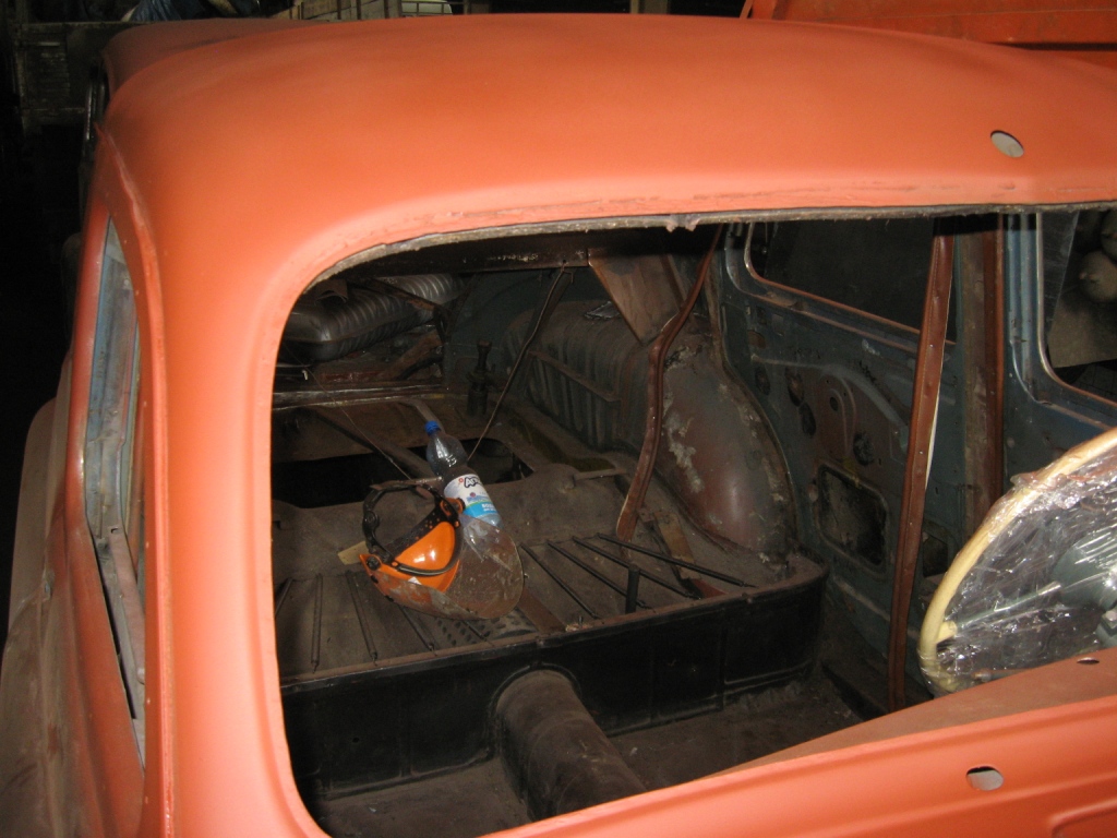

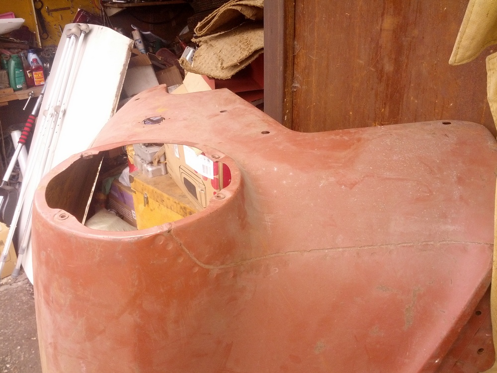

Загрунтовали зачищенные поверхности.Кислотный грунт+обычный. Так они уже защищены от коррозии,еще намешал краску,сделал цвет... работы продолжаются ) :D

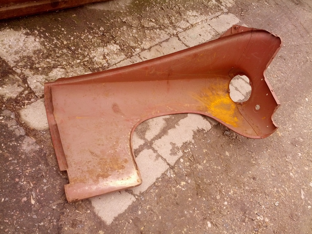

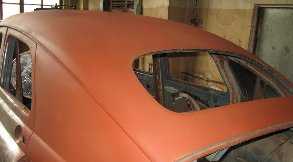

Подлатали заднюю левую арку. Тоже прошли грунтом,хотя швы еще будут зачищатся.

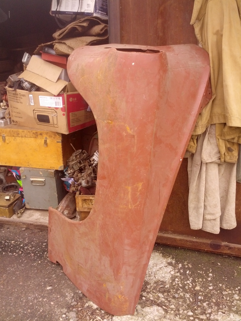

Идет помаленьку.

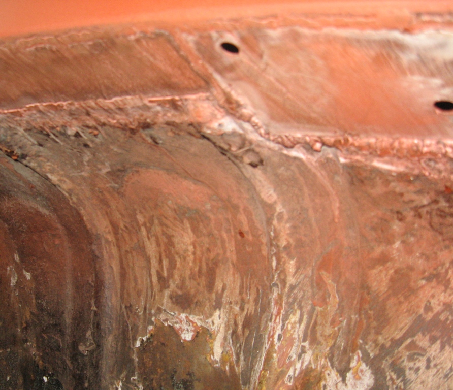

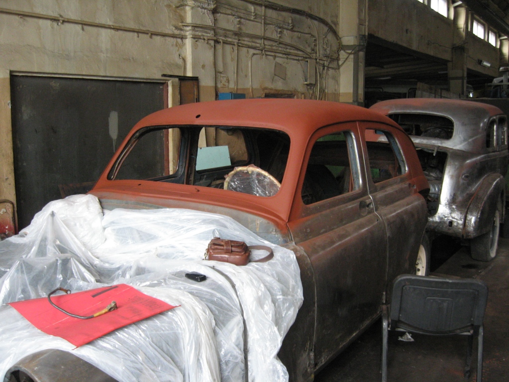

Работы продвигаются медленно... мастер не причем ) Во всем виноват антикор-счищать и варить очень сложно. Вобщем решился я на песок ! Там же в сервисе буду песочить,скорее всего в среду или четверг.

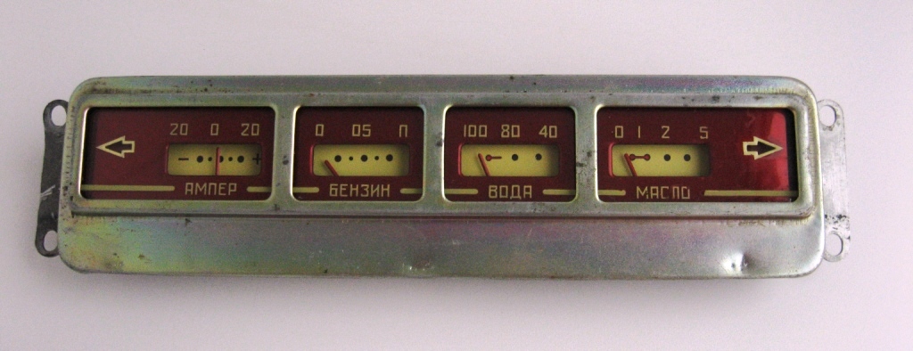

Прикупил приборку ) у отца стояли от двушки..буду тоже ставить .

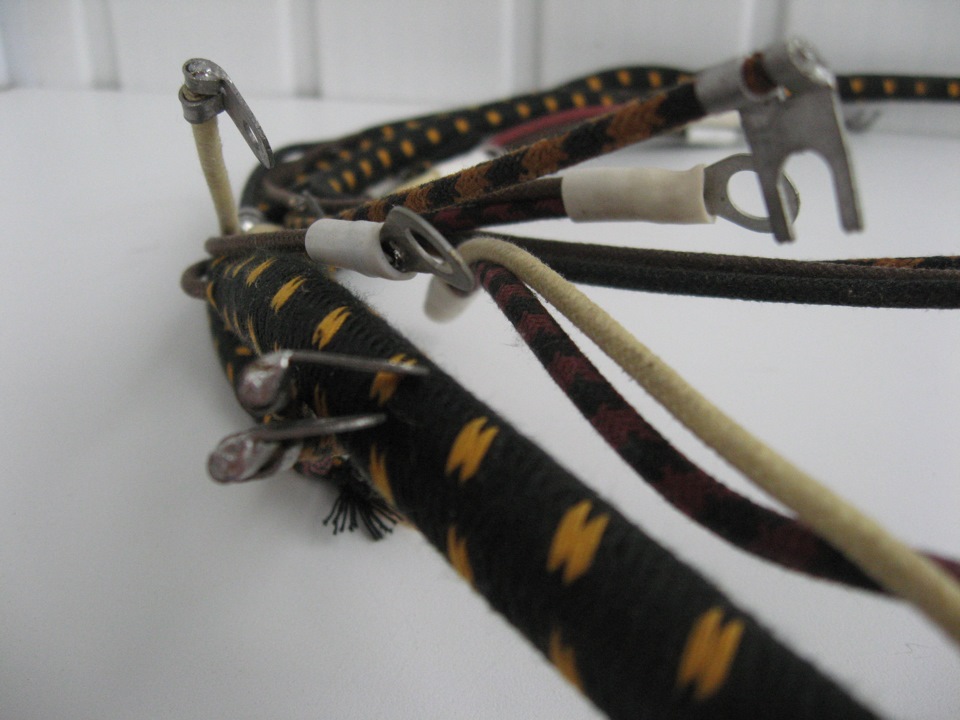

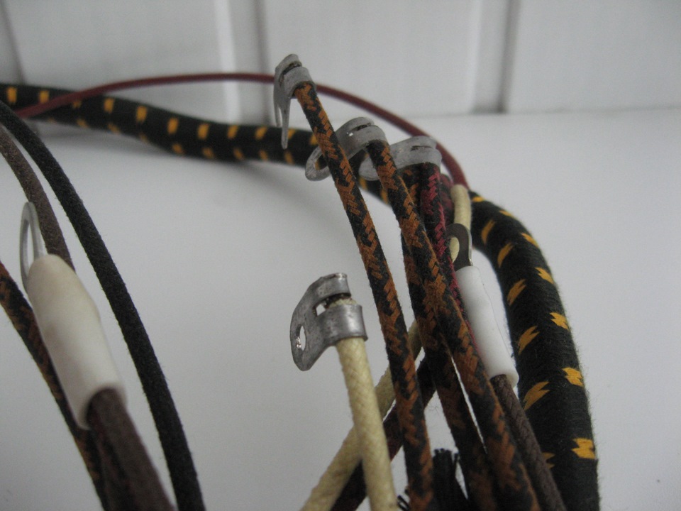

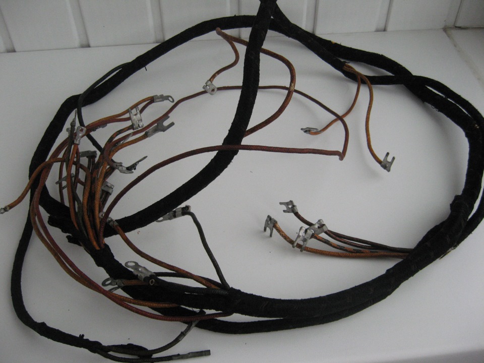

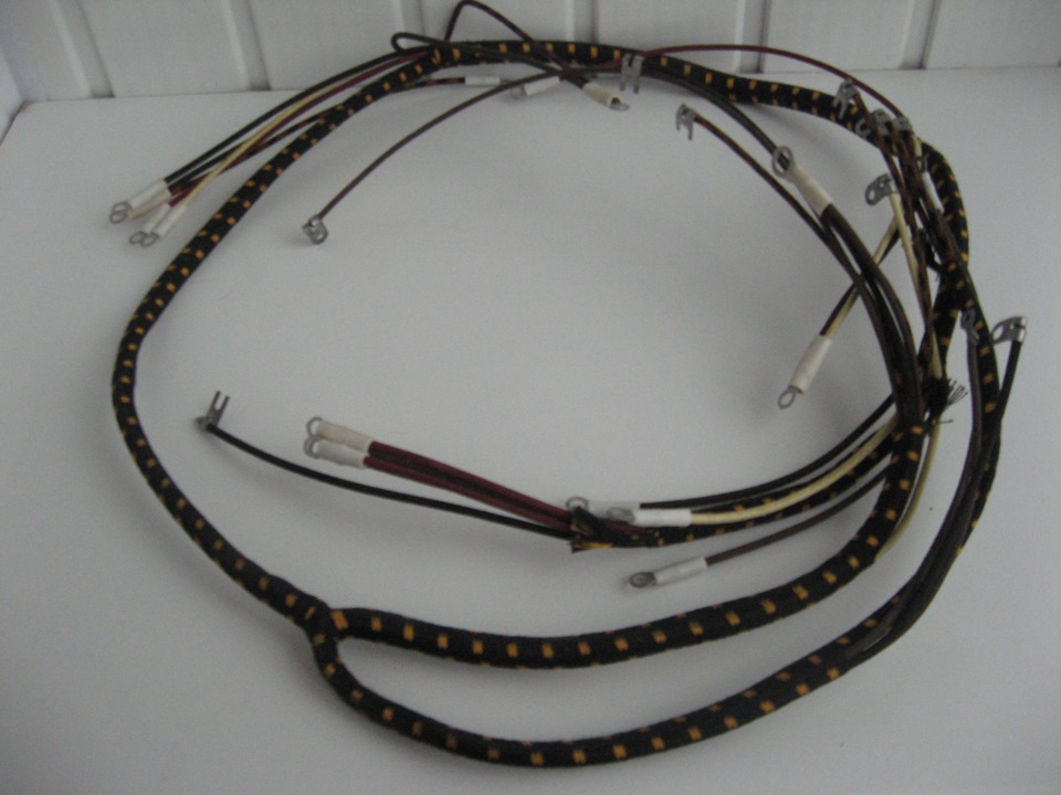

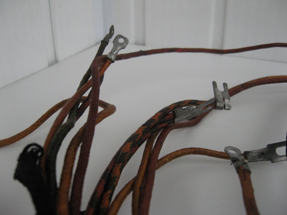

Удалось купить два жгута электропроводки, удачно очень повезло — один из жгутов оригинальный и нигода не стоял на машине (не бу)! Это подкапотная проводка, новодельный жгут из под капота в салон.Новодел сделан очень качественно, все цвета совпадают с оригиналом, контакты пропаяны. Но как ни странно оригинальный жгут несмотря на его приличный возраст- мягче. Ну и конечно фото )

Молодца! Всё очень обстоятельно....удачи!
