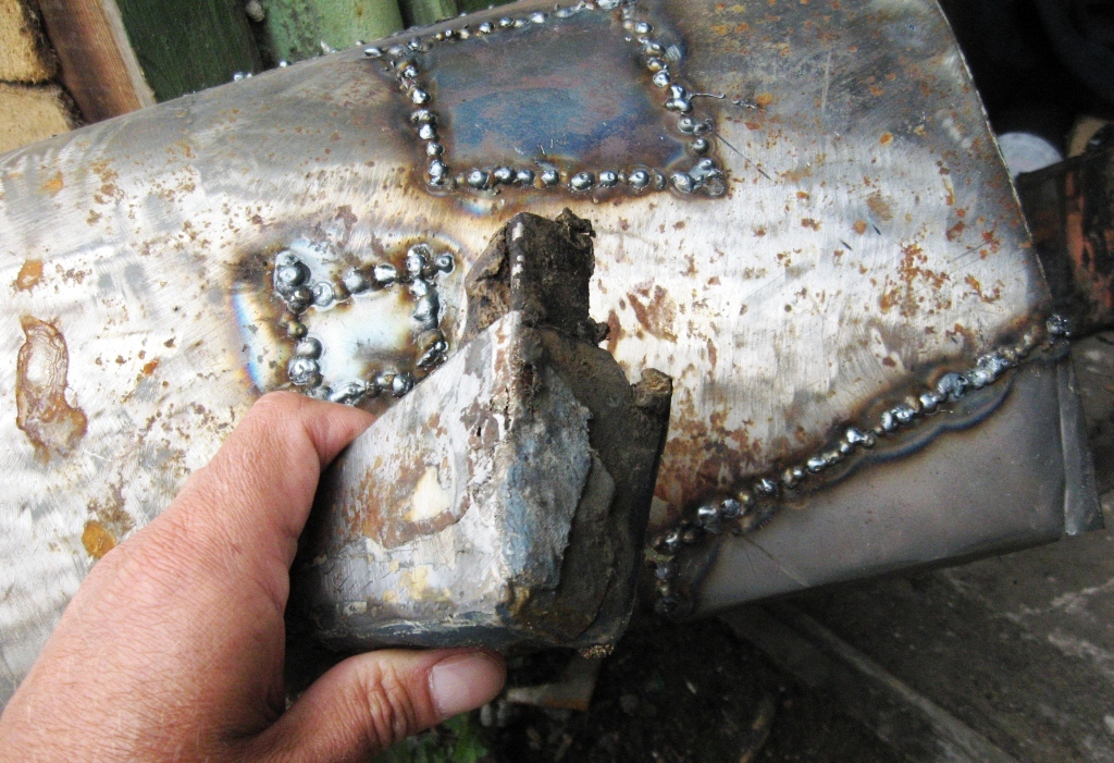

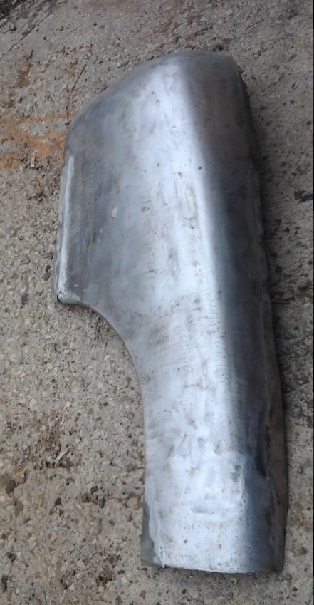

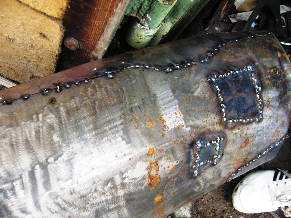

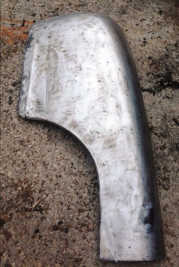

Вот например крыло сначала я хотел его выбросить...низ был гнилой весь.. сварщик его оживил.

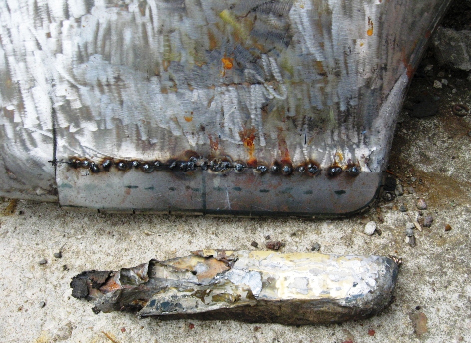

Посмотреть бы эти швы с обратной стороны..... Тогда всё ясно будет. Судя по наружке- непровар классический. :(
Состояние у крыла для Победы- самое обычное. Гнилой низ и передний угол-это стандарт. Кстати- выход заплатки переднего угла на арку-- форма арки не соответствует. И замазывать это место нежелательно. Надо нагреть газом и по горячему зачеканить форму.... :D

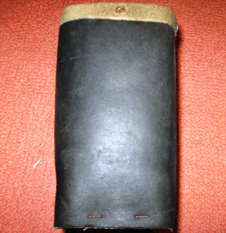

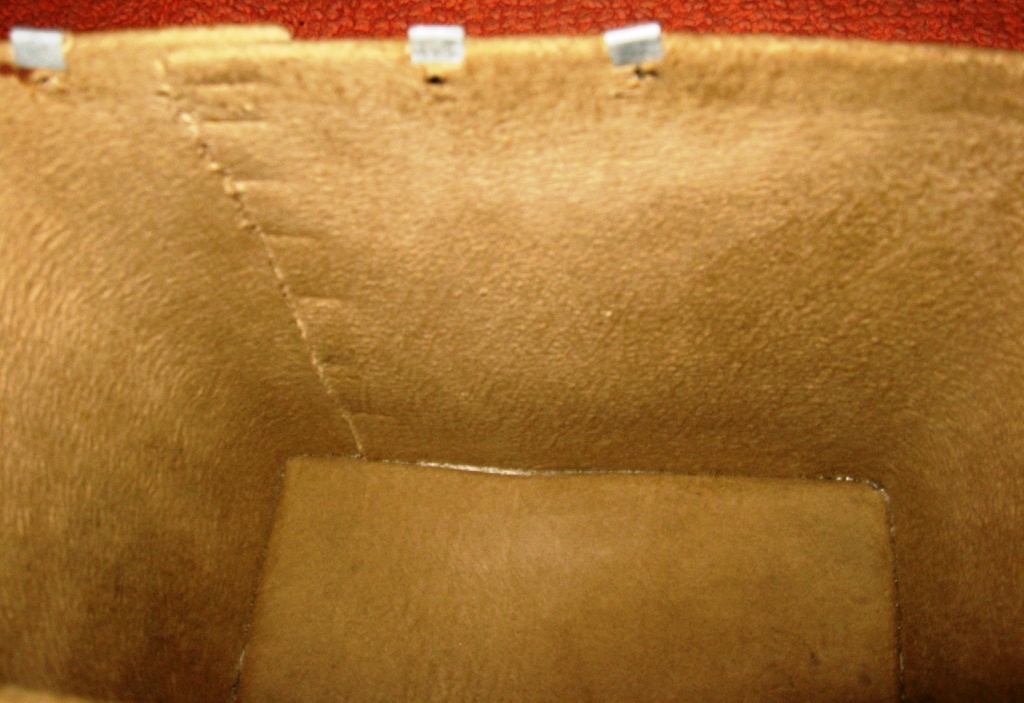

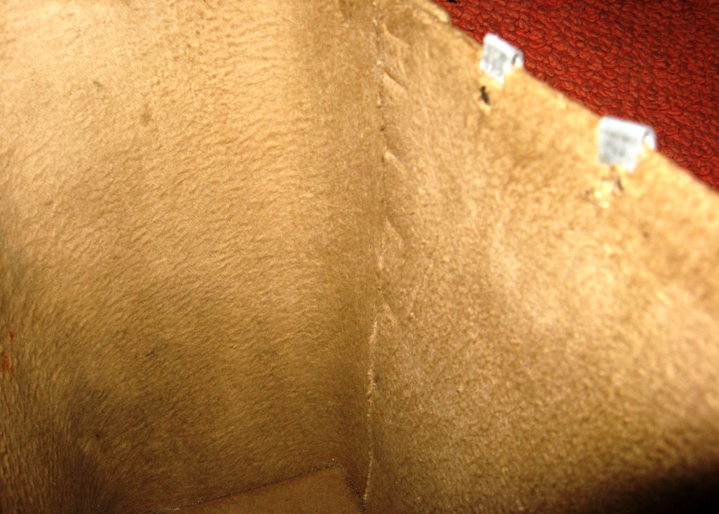

Между делом отмыл бардачок =))

Алексей, вам надо со сварщиком поговорить серьезно.Что-то не то он делает.Когда автомобиль ездит, кузов испытывает переменные нагрузки, которые передаются на все детали кузова.По таким швам которые на крыльях каплями деланы после их шпаклевки лопины пойдут при эксплуатации.

На данный момент сварщик работает,почти все со сваркой...остались мелочи незначительные,некоторые проблемные вопросы были ,сейчас я надеюсь решены.Некоторые швы переварены заново.

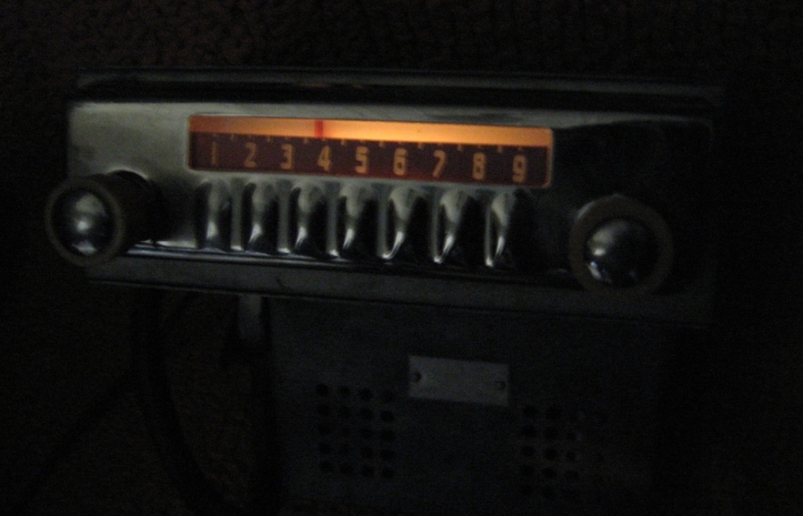

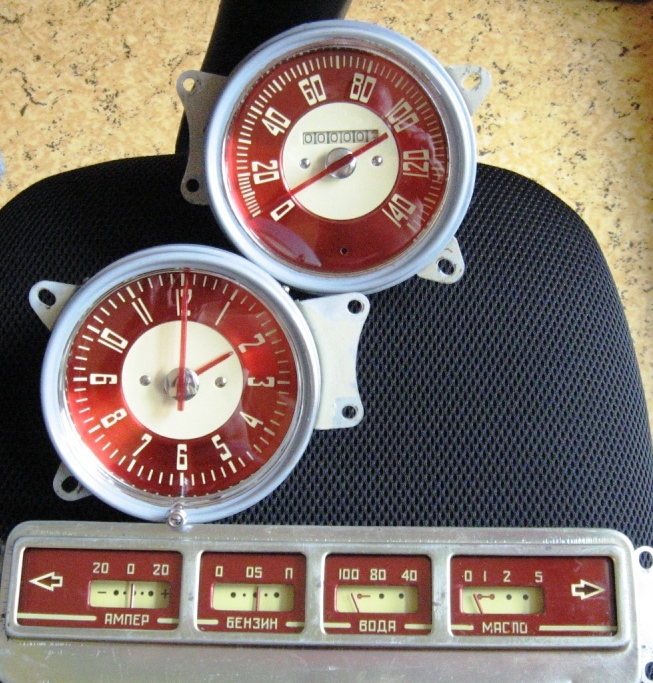

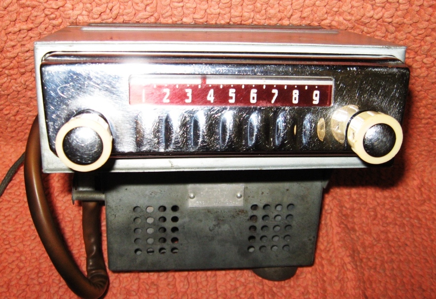

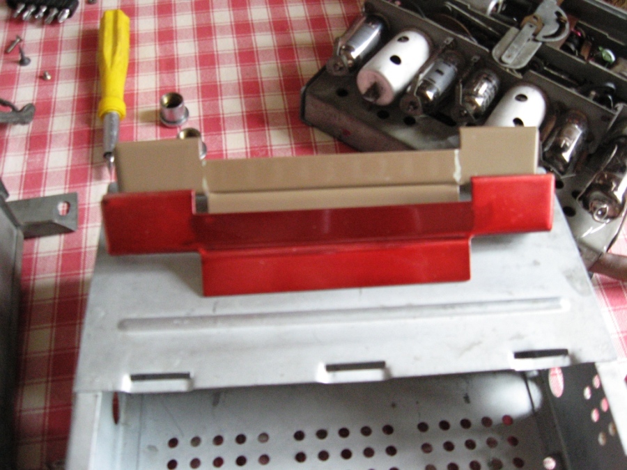

Сильно не ругайте,покрасил шкалу приемника в цвет приборов...Старую (оригинальную) сохранил,можно поменять в любой момент.
autostyle
18.03.2013
2 801
216
Калужская область
autostyle40.ru
Re: Газ м20В 1956 г .
Отличный комплектик! Шкала в цвет приборов смотрится! :D

так это и был единый комплект.

Имел ввиду шкалу приемника которую Алексей покрасил!

да красиво. :D
