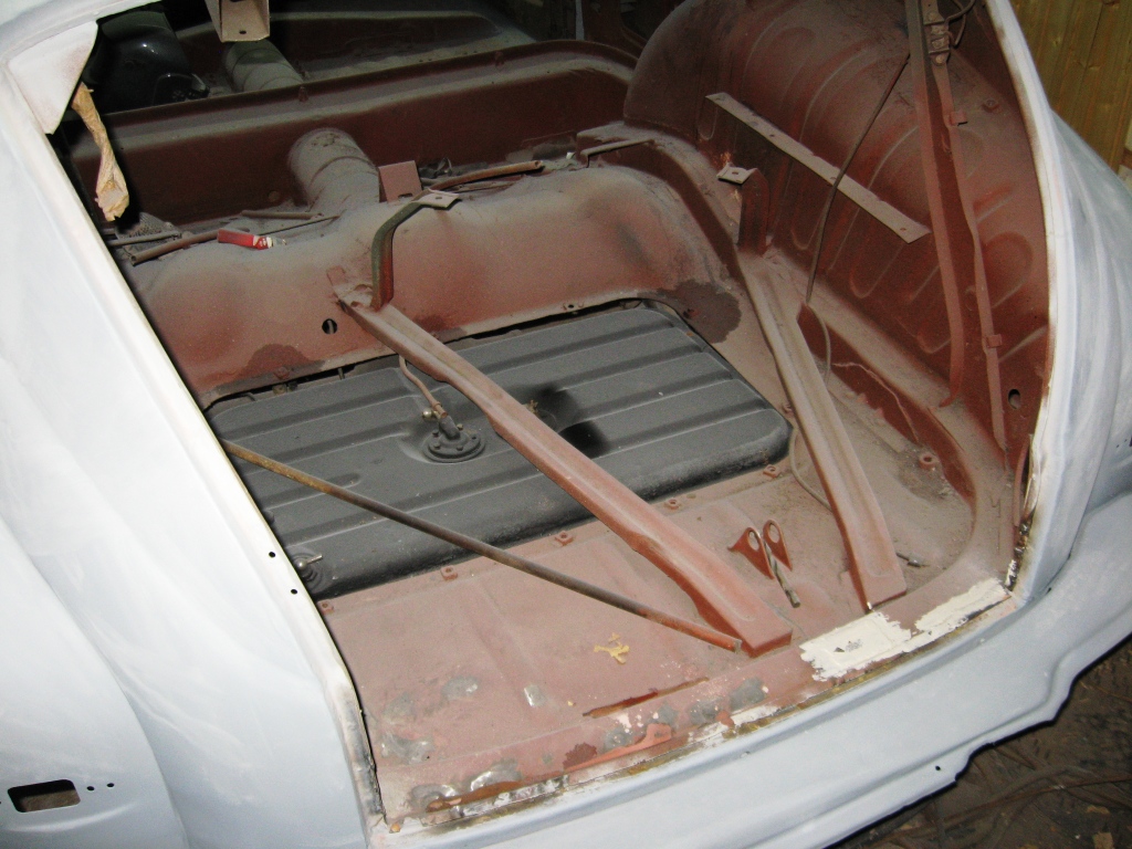

Спасибо ) На сегодняшний день сварка законченна полностью,начинается шпатлевка ,подгатовка к покраске.
а это старый кузовщик так форсировался, или нового нашли?

Старый ,тот что делал.

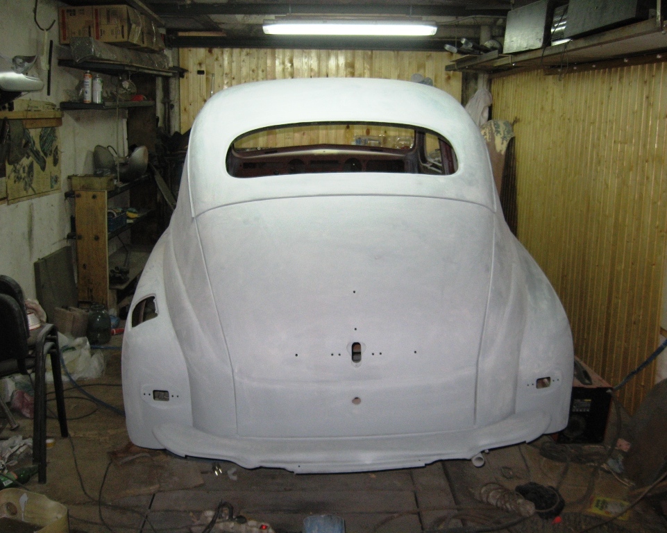

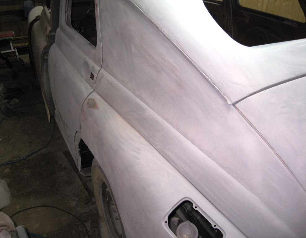

Движемся вперед уверенно, машинка загрунтована и как полагается в таких случаях вылезли маленькие косячки и неровности, сейчас снова финишная шпатлевка и на следующей недели покраска.

отличная динамика, а прошва на крыльях и заднем фартуке отсутствует, или так кажется?
Так их после окраски нужно поставить :mrgreen:

ash-oldgaz сказал(а):
Машина уже готовится к окраске! Скорее всего всё уже подогнано!
если к окраске, тогда, думаю, она должна быть полностью разобрана
3 150
А вот тут кстати для меня большой вопрос.
По факту, когда красили Волгу, навесное красили отдельно. Багажник пришлось перекрашивать (транспортировочная бумага оставила следы), в некоторых местах на крыльях и дверях появились малозаметные коцки. Не приятно и обидно.
По Победе с маляром договорились, что изнутри двери и крылья красим, потом ставим на кузов и красим уже все полностью. Прошву подсунем уже после покраски.
9 842
14 466
Знакомый маляр утверждает, что финишная окраска должна производится на подсобранной машине, то есть когда все наружные детали стоят на своих местах или в положении как должны стоять на машине. :D
