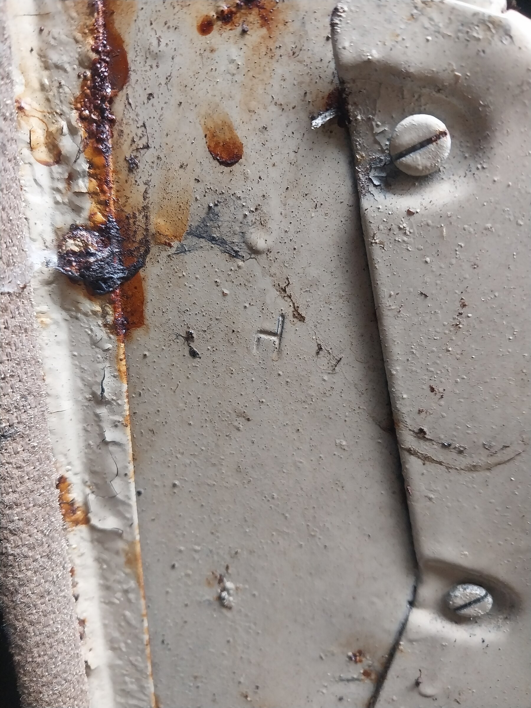

Не, экспортные машины были, в чертежах это подробно расписано) У них есть отличия по комплектации и рти, которые изготавливались с расчётом на жару.Я чертежи листал мельком, то что запомнил - литера "э" на правой стойке.
Типо такой(на переходке 55г почему-то есть буква "а" на правой стойке).

Андрей Asholdgaz, машина Валеры Дрокова как раз экспортная, кроме пересказа истории ее покупки со слов первого владельца, он отметил что она предназначалась на экспорт, но была забракована. Когда мы меняли дверь, эту букву на стойке я видел.

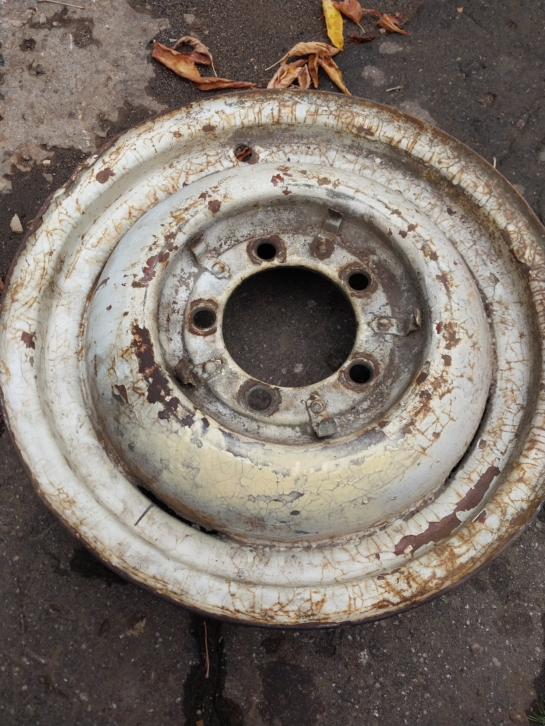

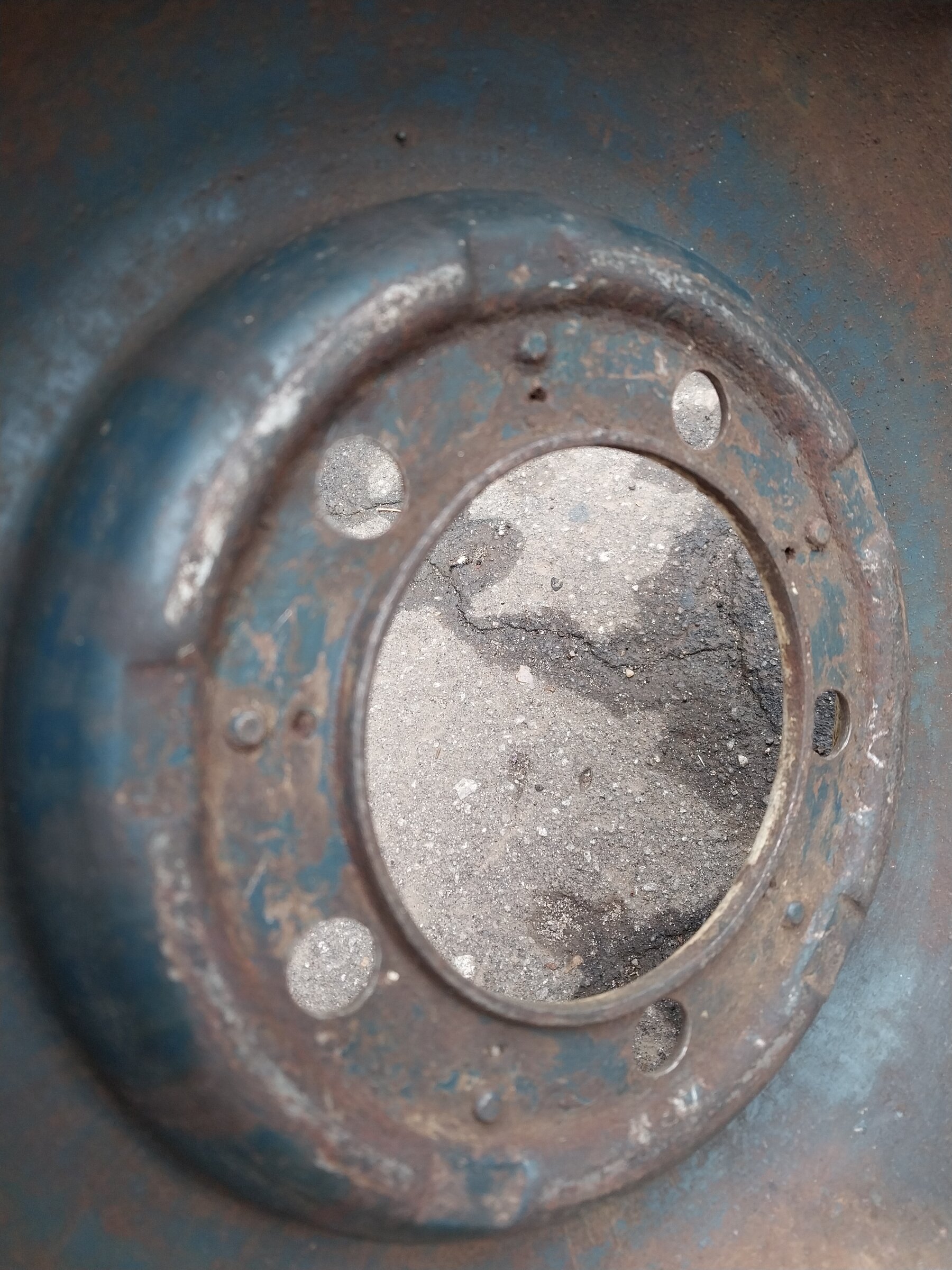

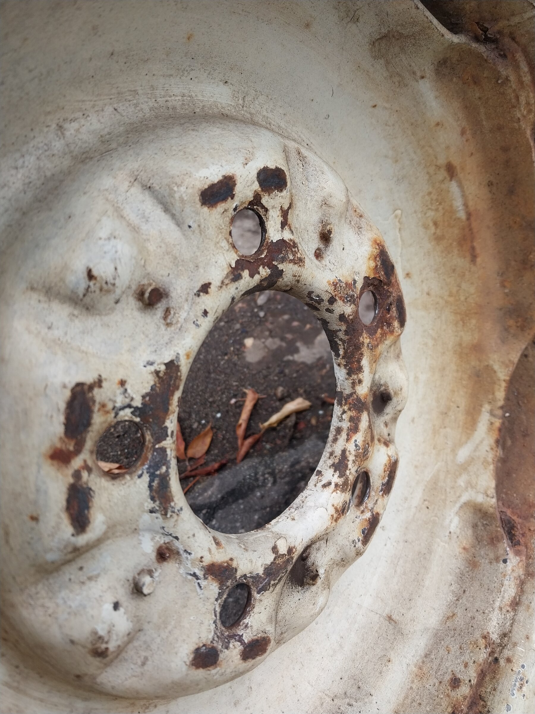

Вот советский диск с машины 51г.
Он в состоянии "очень хороший".
По фото с обратной стороны видно, что диск может деформироваться(точнее центральная часть), при черезмерной затяжке, центральная часть будет похожа на знак качества.

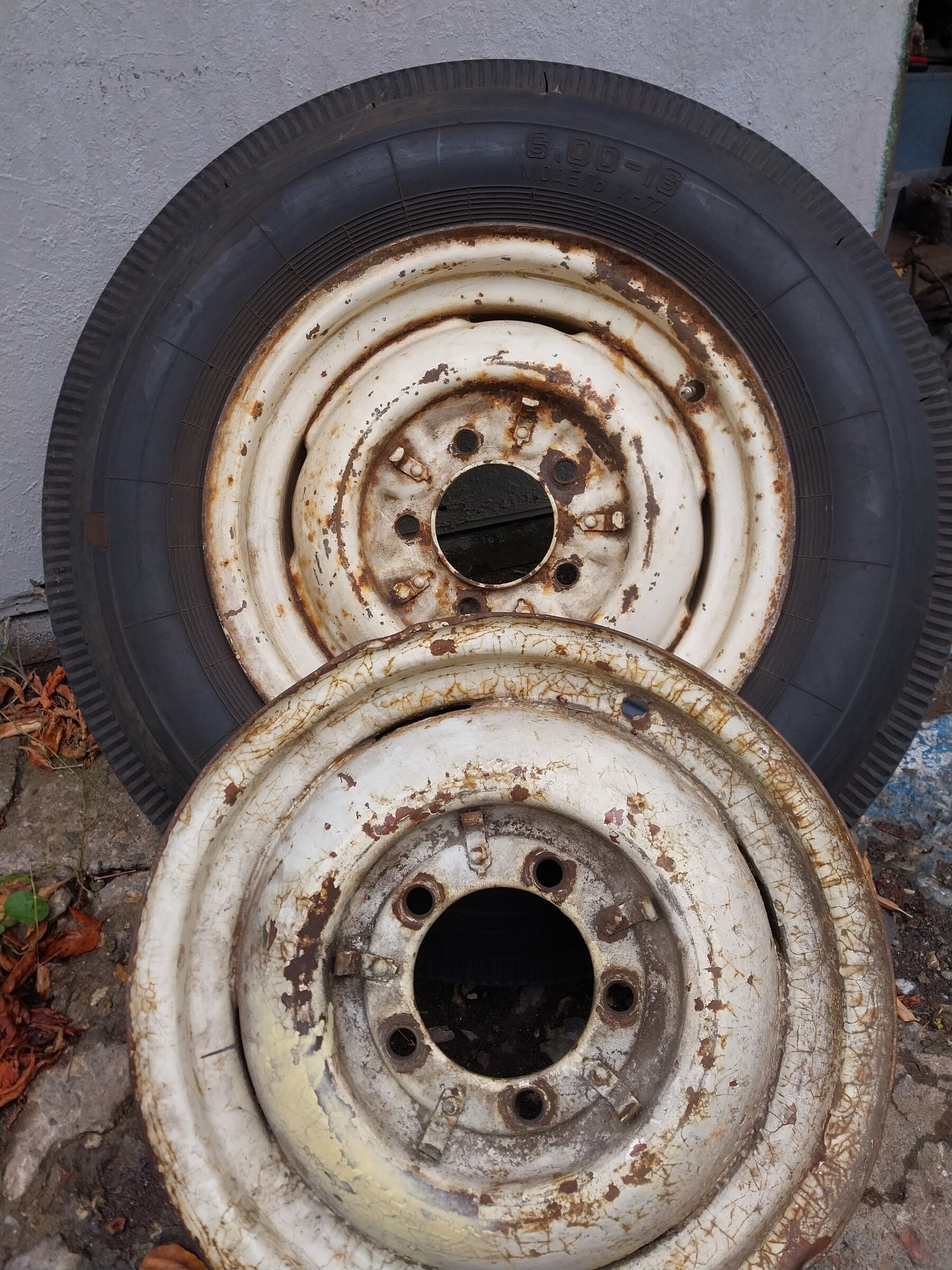

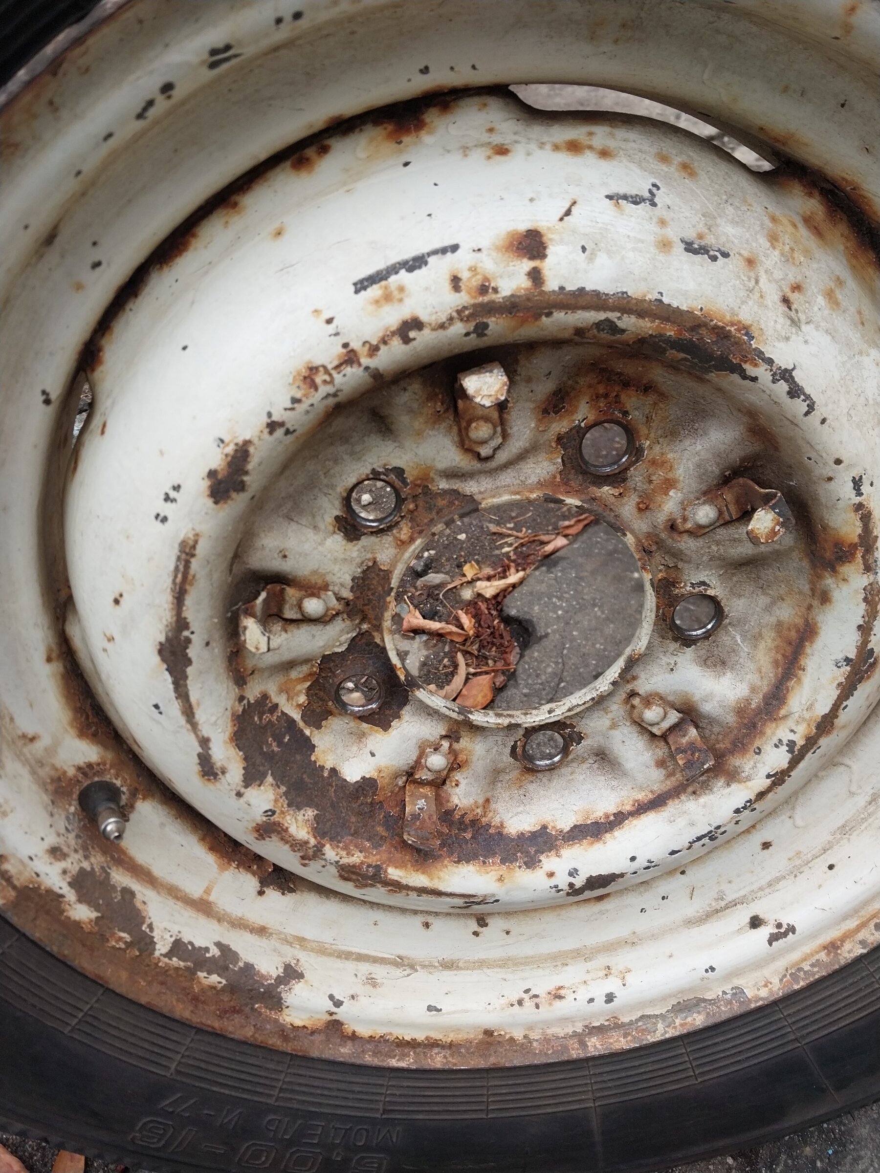

Это польский диск. С обратной стороны видно, что изготовлен он более продумано.
Те диски что на ваших фото вполне можно установить, биение и кривизна в салоне ощущаться не будут, внешне тоже не особо заметно.
Если прям озадачится ремонтом дисков, то на форуме есть мини статья по правке центрального отверстия, я видел в живую правленые по этой технологии диски, очень неплохо.

По принципу польских дисков были сделаны диски на ГАЗ М-1, они же ставились и на ГАЗ-67. Почти на всех дисках от М-1 и ГАЗ-67 крепежные отверстия изношены и к ним приварены шайбы. Вот на следующей модели и изменили принцип крепления колеса. Видимо польские диски толще чем диски от М-1 и у них проблема износа отверстий так остро не стоит.

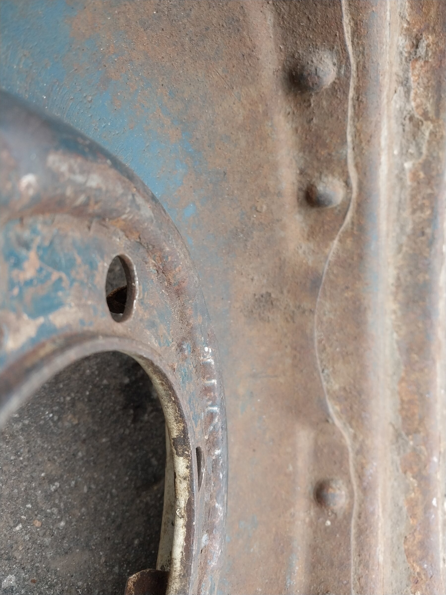

Другой вопрос.
3. Места где стоят гайки продавлены. Это нормально? Стоит что-то делать или лучше оставить как есть?
В твоих дисках я не вижу ничего криминального. Для большего спокойствия можно проверить на балансировочном станке, нет ли у какого-нибудь из них сильного биения. Однако балансировочный станок должен быть не с конусом, а с фланцевым адаптером. Диски от ЖУКа / Нысы тяжелые, если машина будет совершать небольшие пробеги, их можно поставить. Но если планируется активная езда по ретро-мероприятиям, лично я бы их ставить не стал.

Для проверки биения станок не нужен. Достаточно покрутить их на передней ступице, например.
Колеса от Нысы тяжелее, но крепче. Ширина 4.5 дюйма. Я их не ставлю, если планируется активная езда по дорогам с повторяющимися неровностями, как стиральная доска. С ними машина раньше теряет сцепление задней оси с дорогой.
