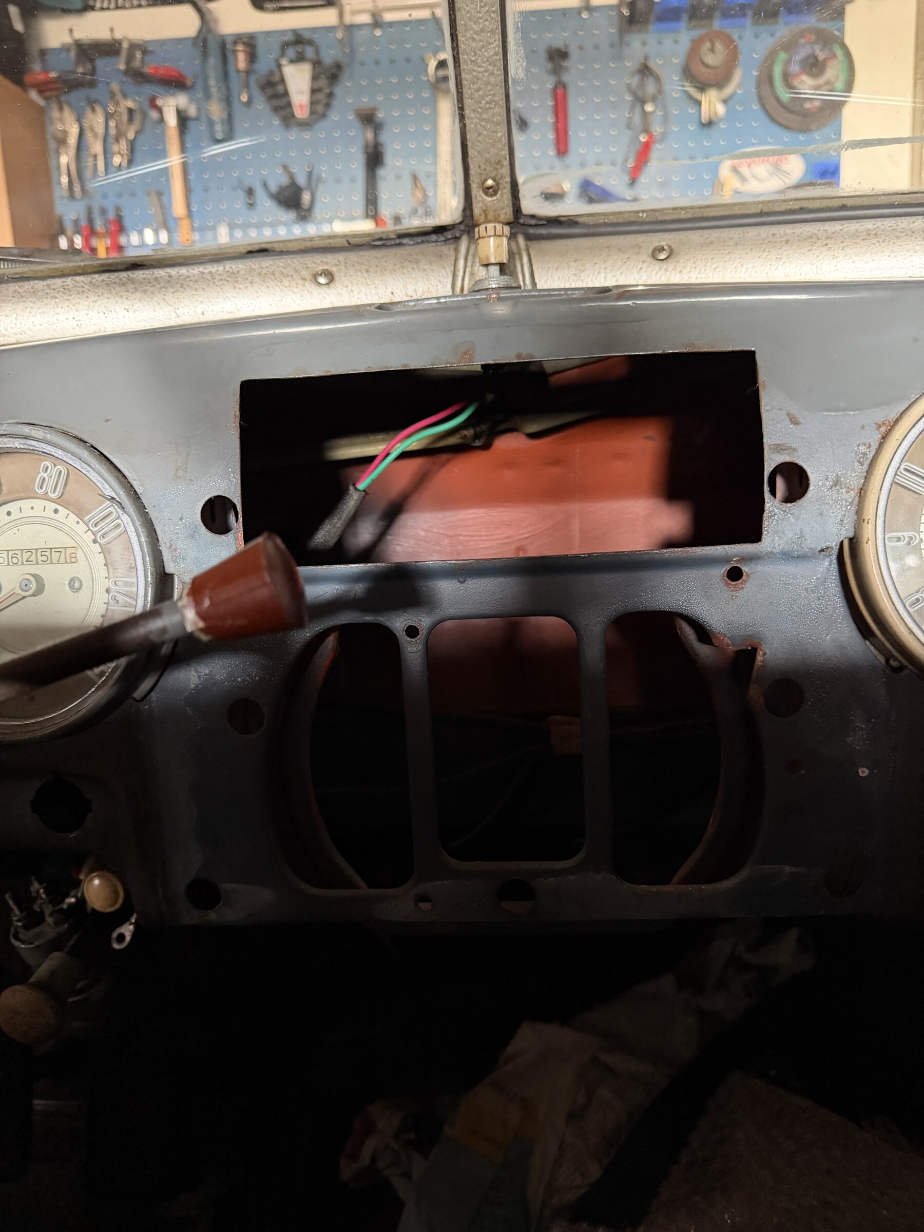

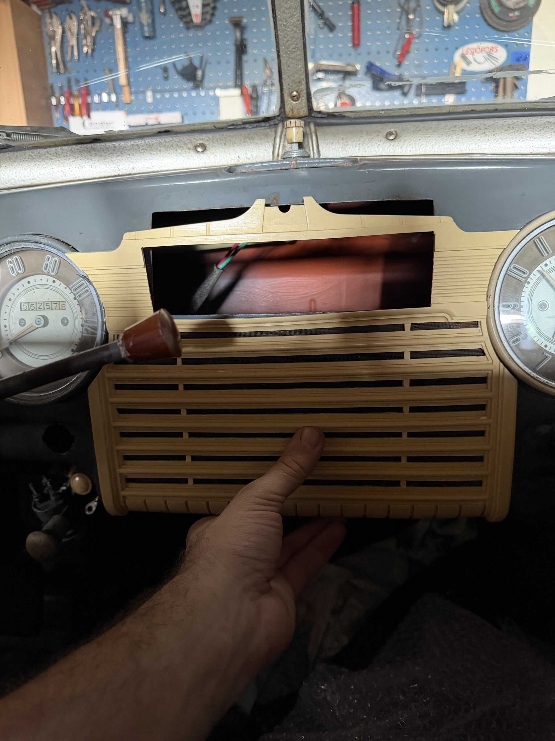

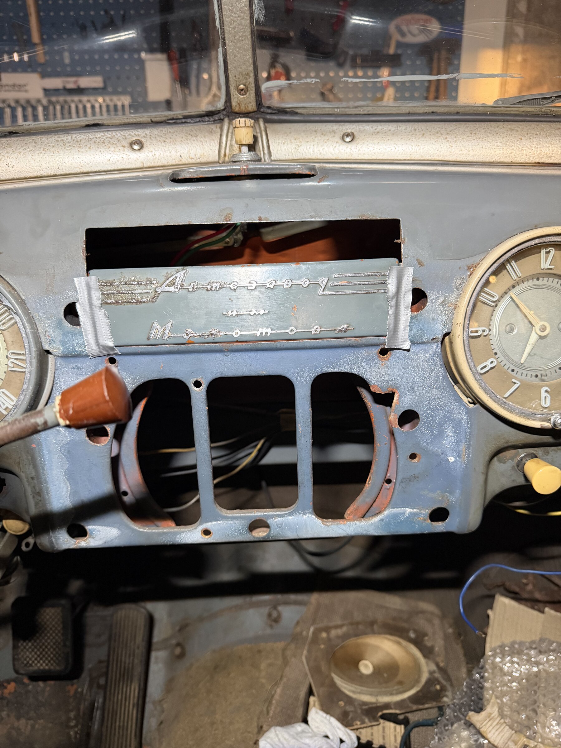

Какого размера и формы должно быть отверстие на торпеде? Раз уже надо варить то думаю может и отверстие от пепельницы заварить. Чтоб переключатель для поворотников на место поставит. Пепельница смотрится тоже не плохо но мне она не нужна.

Я оставил бы отверстие для пепельницы, чтобы остался след польского происхождения кузова. Отверстие для радио можно снять с самого радио , если нет оголенного торпедо.

Радио ставится не будет. Отверстие идентично отверстию в пластике? Заглушка держится в пластмассе или в металле?

Заглушка прижимается пластиком. Форма и размер заглушки повторяют форму и размер передней панели приемника. Так что шаблон отверстия под приемник можно сделать по заглушке.

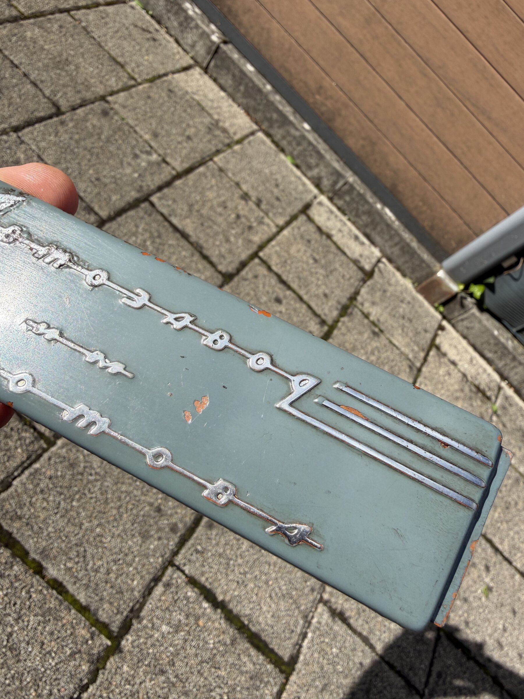

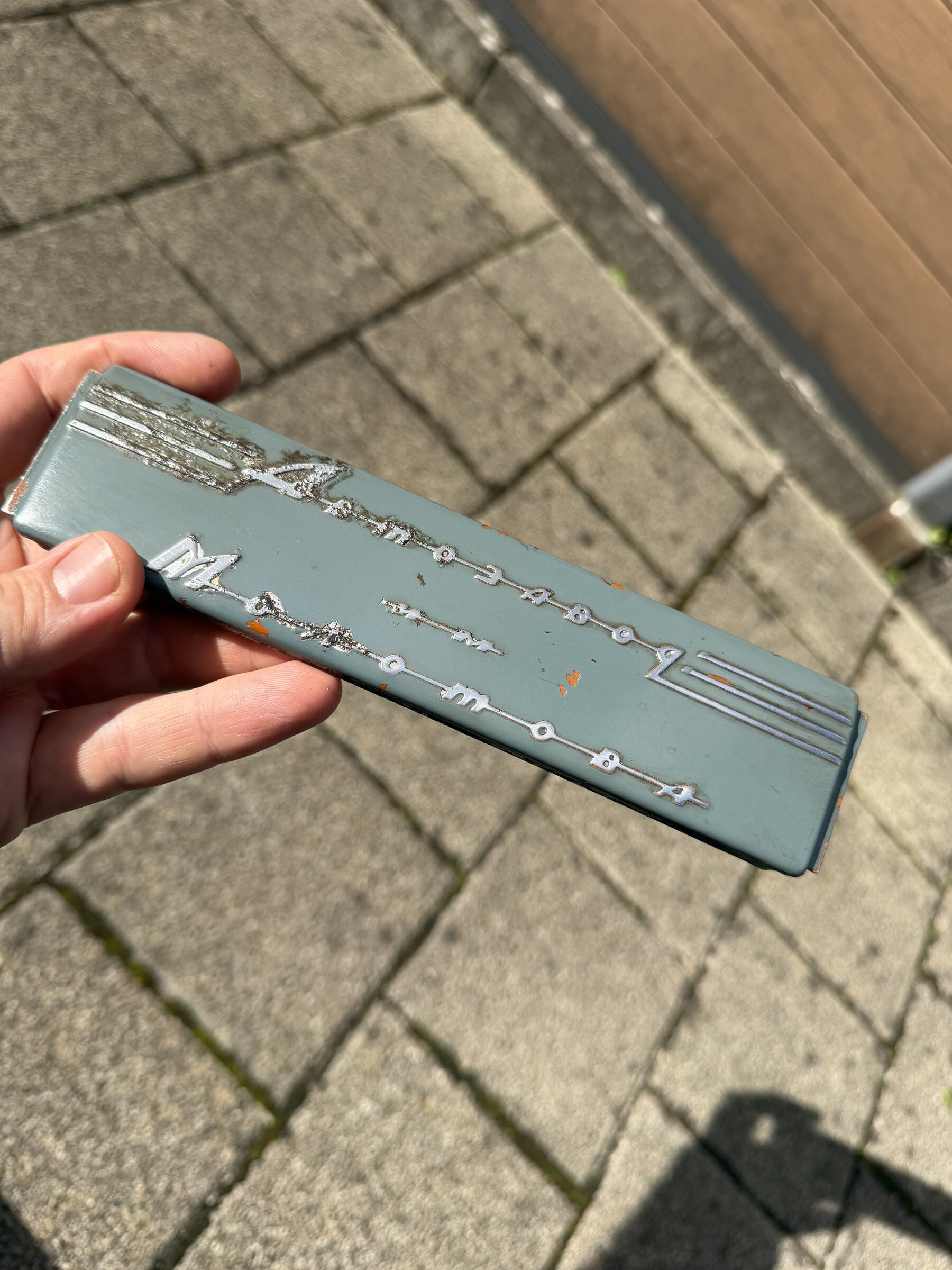

Кто может определить что это за цвет? Оригинальное название.
Какой буде больше всего подходить из современных лаков?
Чтоб восстановить надо заново хромом покрыть а потом покрасить? Или как это делается?

С этой табличкой идешь в первый же магазин автоэмалей или красок — у всех есть каталоги RAL. По фотографии никто не сможет определить цвет. Фото никогда не передает реальный оттенок, всегда будет разница в нюансах.

Это мне подберут. Просто интересно это оригинал?
И как он назывался.
Я хороших фото от оригинального каталога не нашол.
Да, заглушка хромируется, потом все кроме букв красится. Вот для примера такая заглушка без краски.

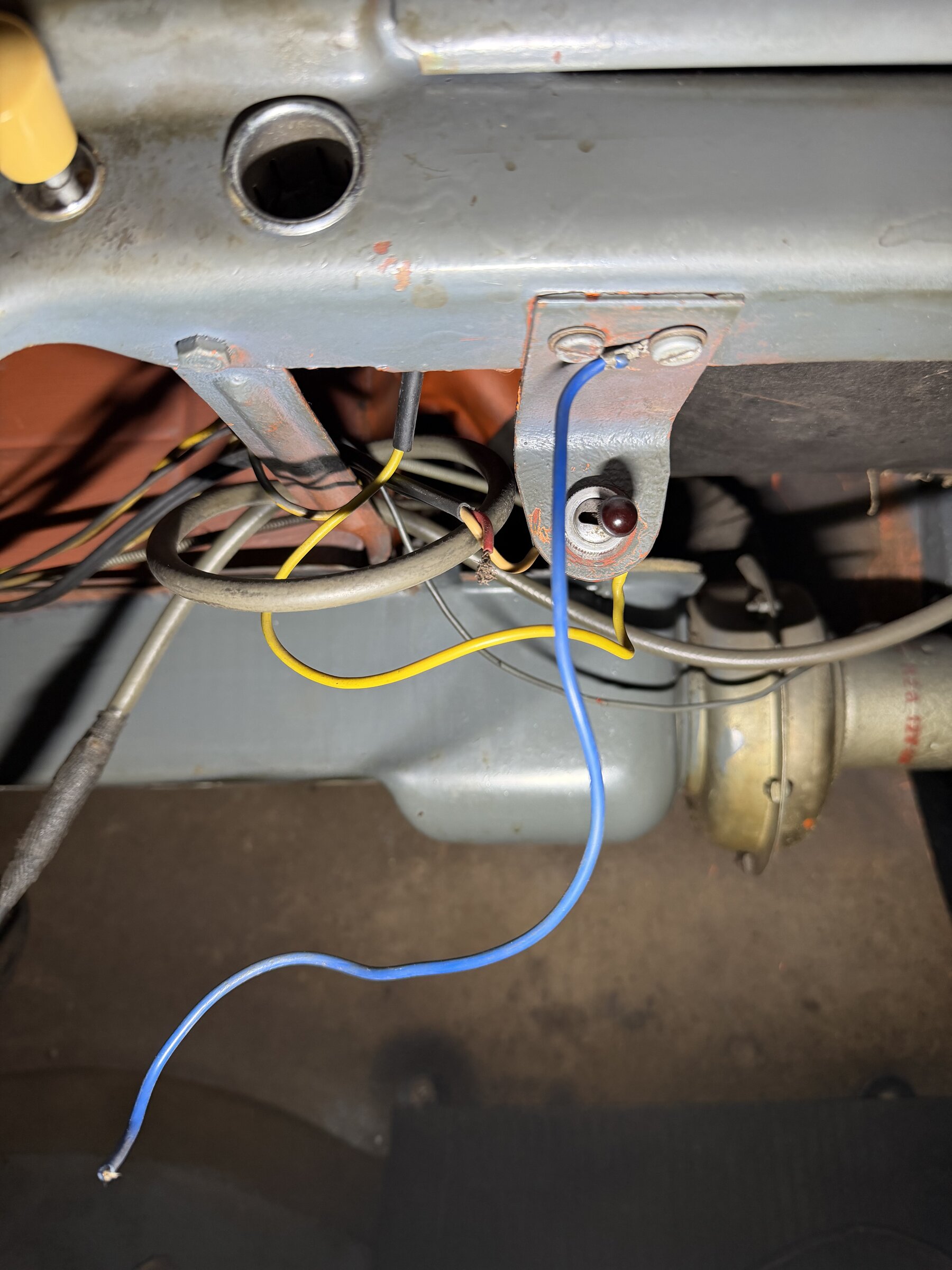

Выключатель для прикуривателя.
Да, это доработка. По заводу от жгута проводки идет провод с наконечником и все, без промежуточных элементов.

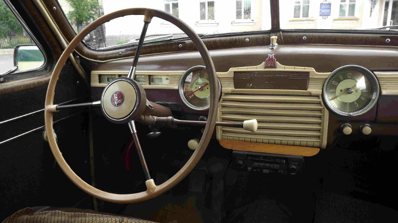

Это Колхоз? Выключатель для прикуривателя. Что стояло с завода в прикуривателе.
У тебя кузов от „Варшавы“, а там есть такое удобство — краник отопителя, который управляется из салона с помощью троса.
На месте, где сейчас находится выключатель (ключ), изначально крепился трос краника печки.

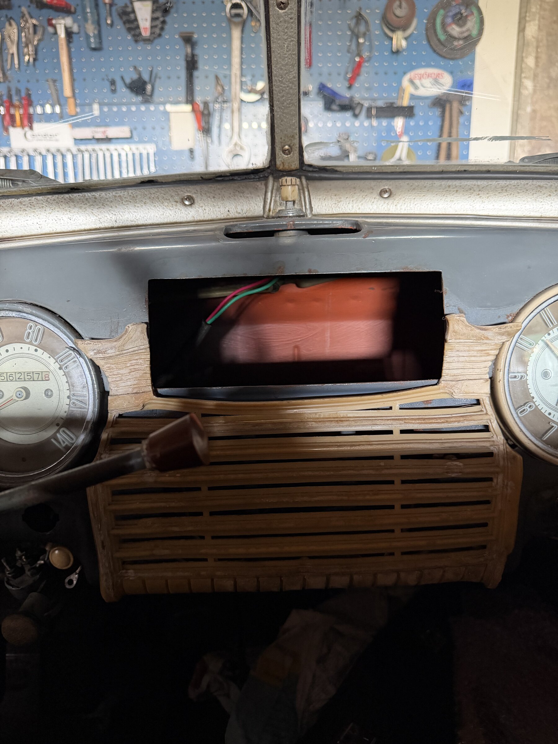

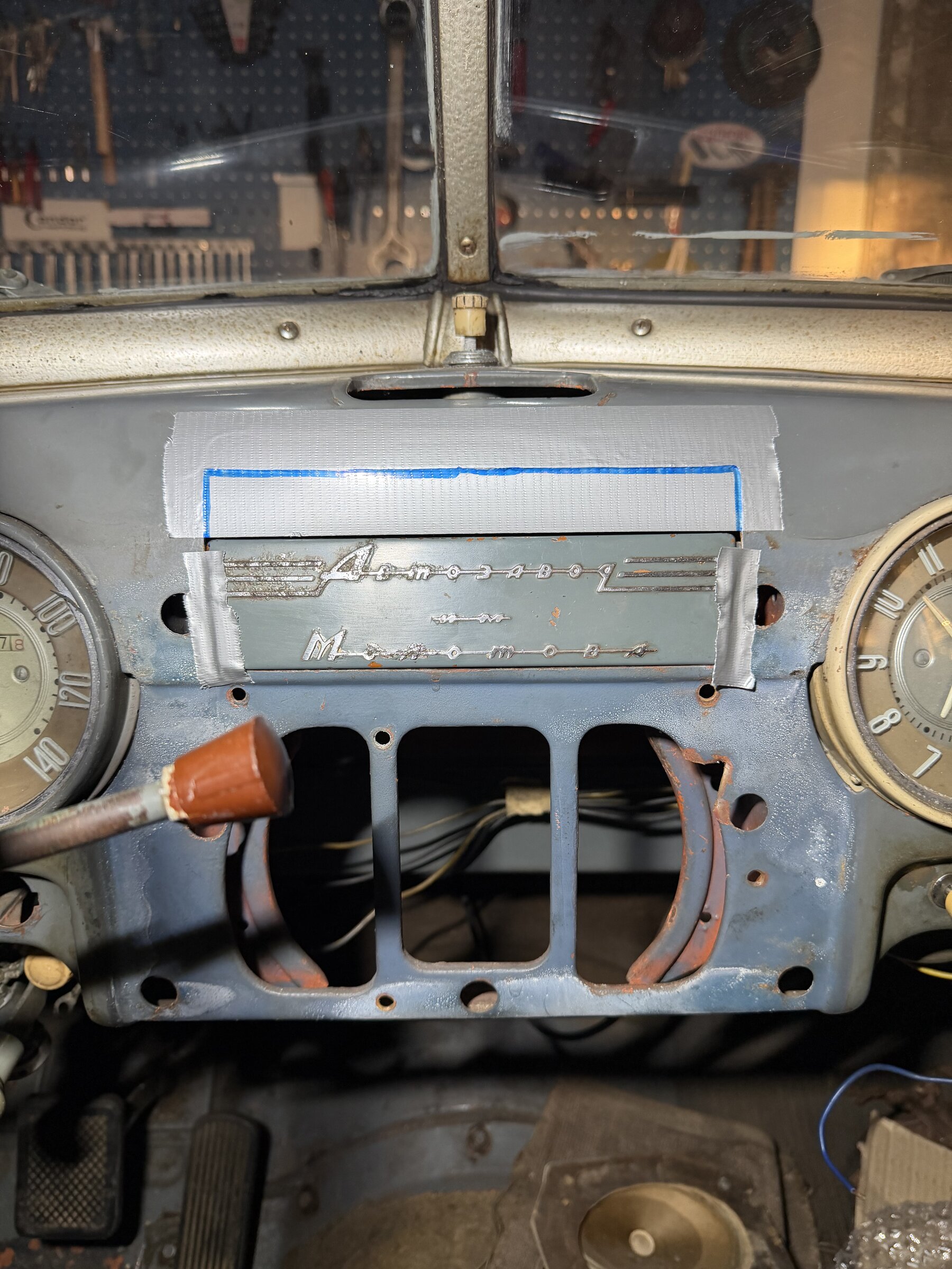

Прихватывать я буду только пластину над декоративной вставкой. Отверстие больше чем надо. Посмотри фотографии которые я вставил в начале страницы.

Вот тебе кран отопителя, можешь и сам так сделать, очень удобно. Крепление для тросика у тебя есть, а сам тросик приспособить не проблема — можно взять подлиннее, отрезать и подогнать по месту.
