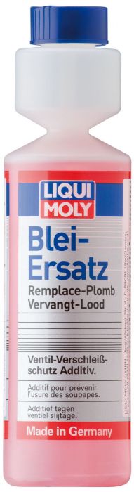

А как с бензином поступать? Добавляете что-то? У нас в Германии только 95 (с добавкой 5% или 10% этанола) и 98.
Я добавляю заместитель свинца от Liqui Moly (Blei-Ersatz) объемом 250 мл — код 1010(международный код продукта — 1838).
Liqui Moly — это немецкая компания , и ее продукция продается в Германии повсеместно.

Заместитель свинца у меня даже где-то стоит в гараже. Просто интересно что делают водители Побед которые уже долго на победах ездят.

Более раннее зажигание способствует полному сгоранию топливно-воздушной смеси с высокооктановым бензином, предотвращая ее догорание в выпускных коллекторах. Однако для защиты седел клапанов и самих клапанов необходима присадка. Наши двигатели были разработаны для работы на этилированном бензине, которого в Болгарии и Германии (откуда ИКС) нет уже десятилетиями. Так что, если он хочет сохранить двигатель, ему нужно добавлять 1010. Тем более что там эта присадка продается даже в гипермаркетах, где немцы покупают продукты, так что ему даже не придется напрягаться и искать её
