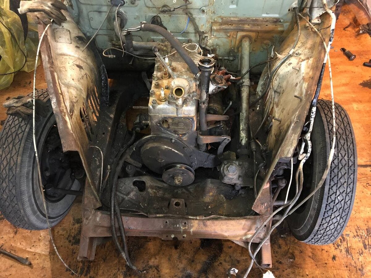

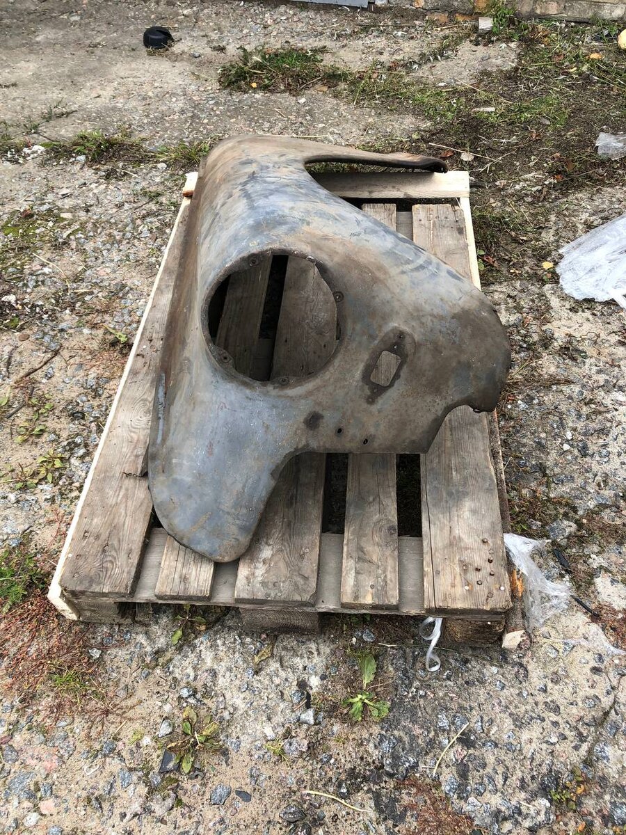

В сентябре решил еще немного покататься и уже наконец начать разборку. Для начала с родственниками съездил в Кингисепп (от Соснового Бора порядка 80 км в одну сторону), дорога хорошая, но погодка немного мрачноватая была. В Кингисеппе проходили мимо два мужика, один другому сказал "о, смотри, москвич".
А с середины сентября уже начал машину разбирать, параллельно разыскивая детали. Удалось найти два ранних крыла с утопленным горшком, ну и многие другие детали, спасибо форумчанам в том числе. Разборка идет неплохо, но пока затык с дверями - винты нижних петель не хотят откручиваться ни в какую, ударная отвертка не помогает в том числе. Можно, конечно, высверлить, но это уже крайняя мера. Пока что разобрал до такого состояния:
Между кузовными элементами была проложена полоска резины, так и должно быть? По большей части она засохла, растрескалась, там стала скапливаться влага, ну и ржа как следствие.

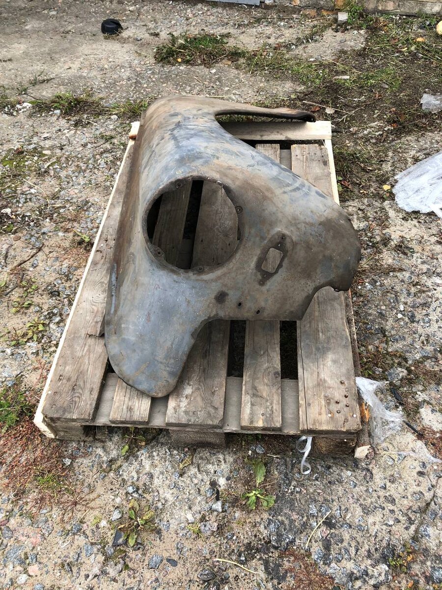

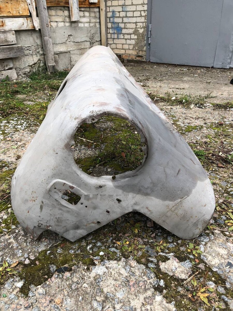

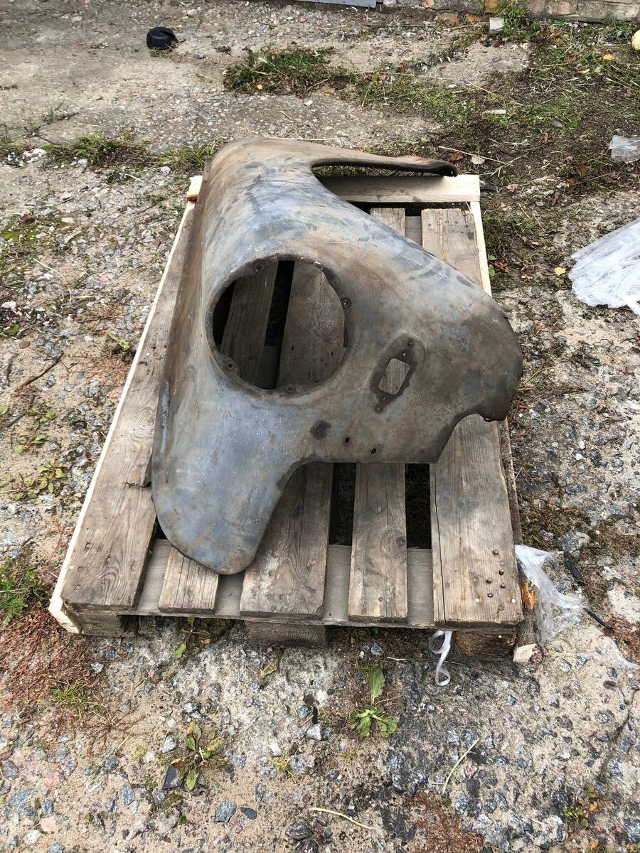

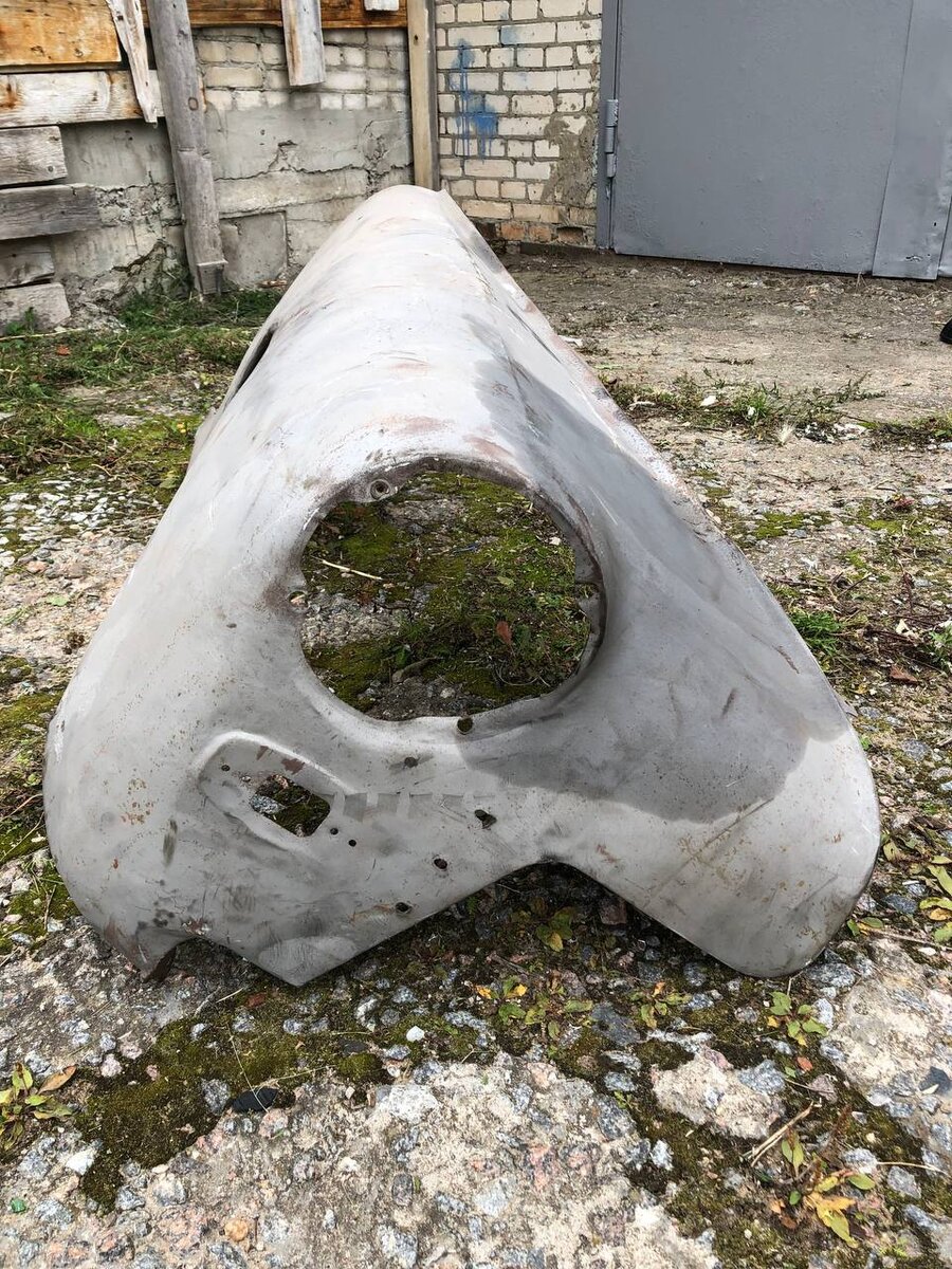

Если не секрет почём крылья взяли?
Крылья взял по 3000 каждое, с разных городов, отправляли ТК, доставка каждого крыла обошлась примерно в 3600 с обрешеткой, обрешетку кстати можно было забрать, что плюс с учетом нынешних цен на пиломатериалы, наделаю из этих досок дополнительных стеллажей. Фото крыльев во вложении

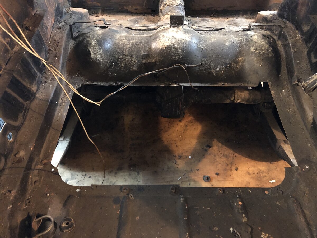

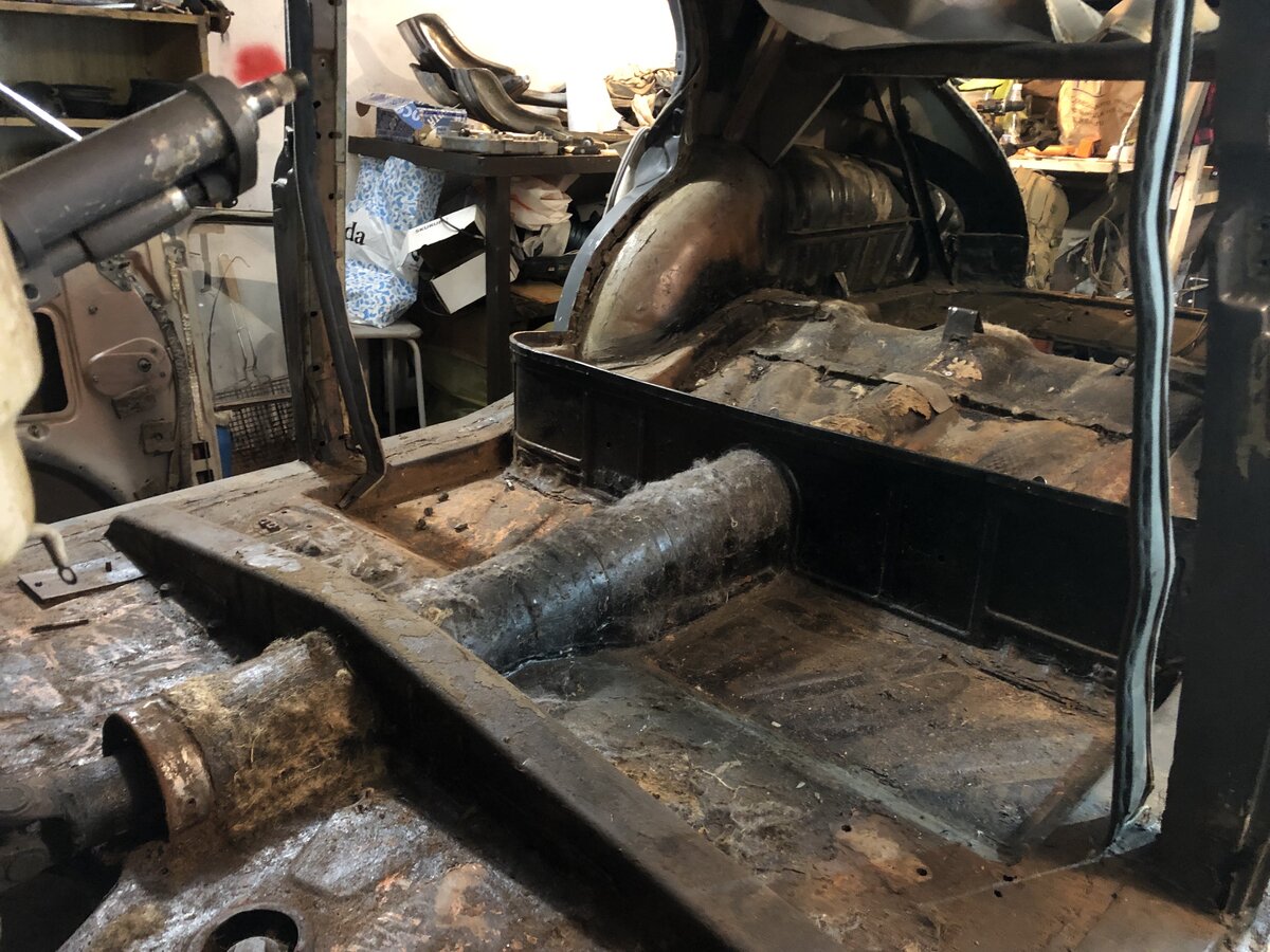

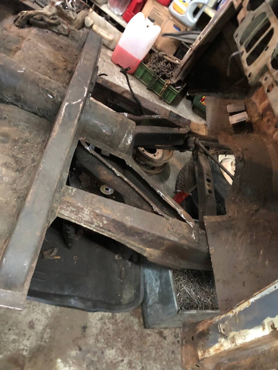

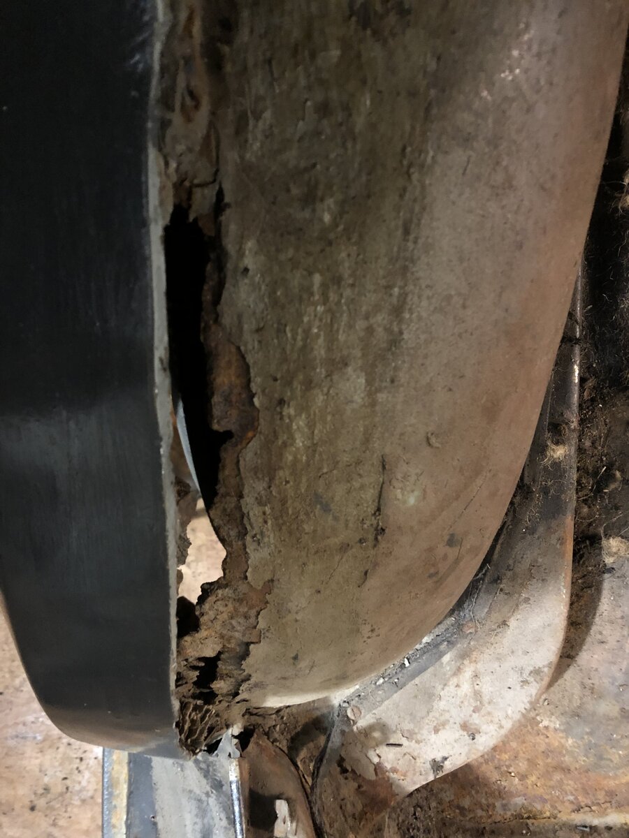

Разборка потихоньку подходит к концу, становятся видны косяки по кузову
Закат правый дырявый весь, задний лонжерон тоже, есть и дыры в полу с правой стороны
Тут вообще какое-то страшное нагромождение, что слева, что справа

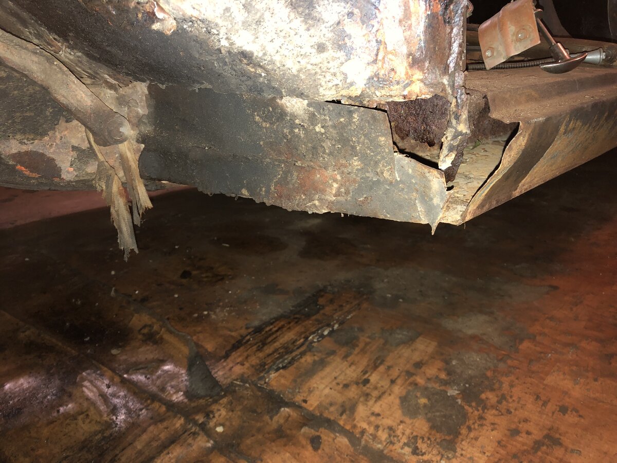

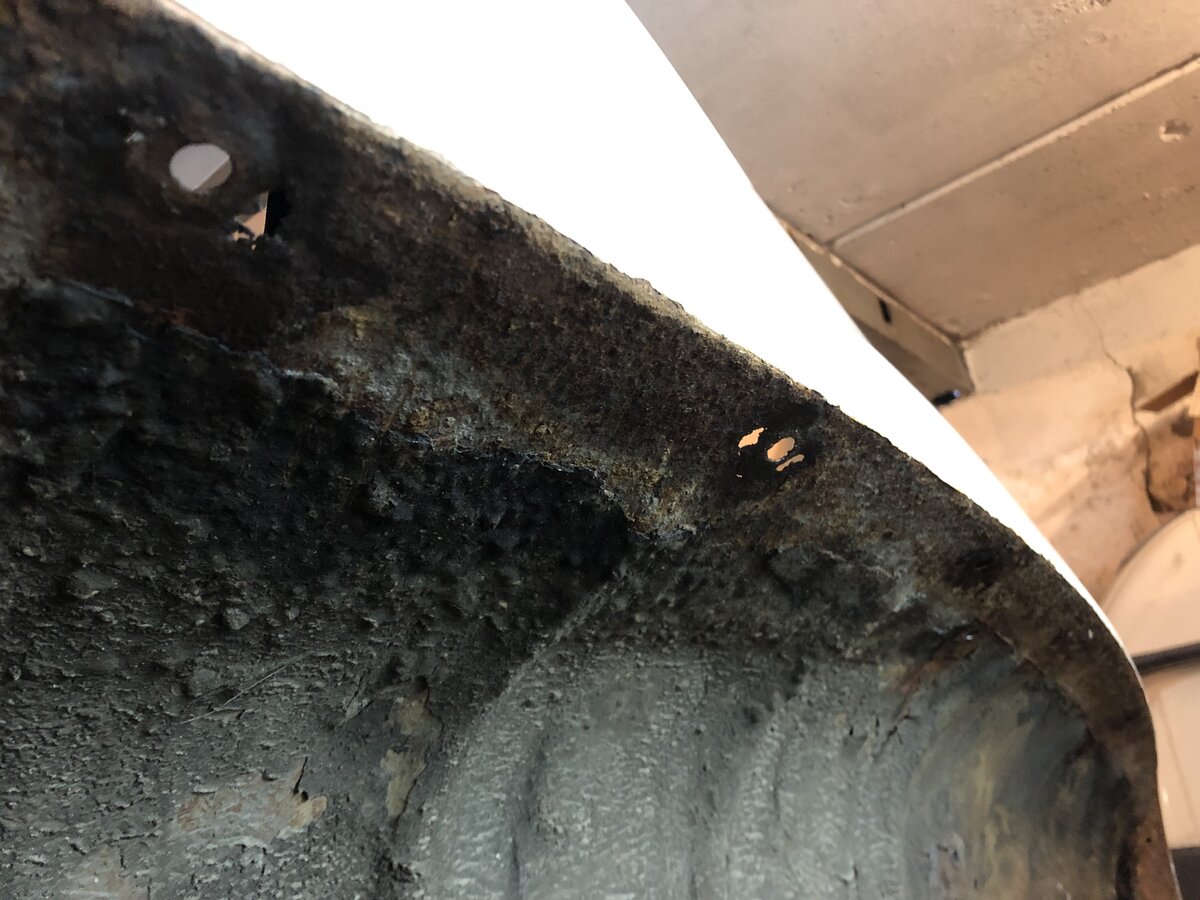

Под окоченевшей прошвой задних крыльев
Для установки неродного бензобака изрядно поуродовали кузов
Зато задние амортизаторы с маркировкой ЗМ, некоторые детальки типа переключателя света родные 52 года, много где сохранился и картон, но по большей части уже мертвый.

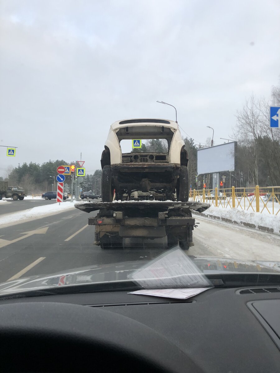

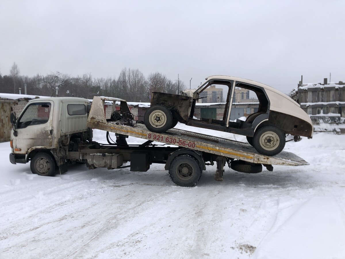

Что ж, пора начинать потихоньку писать отчет. В декабре 2021 машина наконец-то была разобрана, погружена на эвакуатор и увезена в Питер к нашему форумчанину Denis-Ozerov

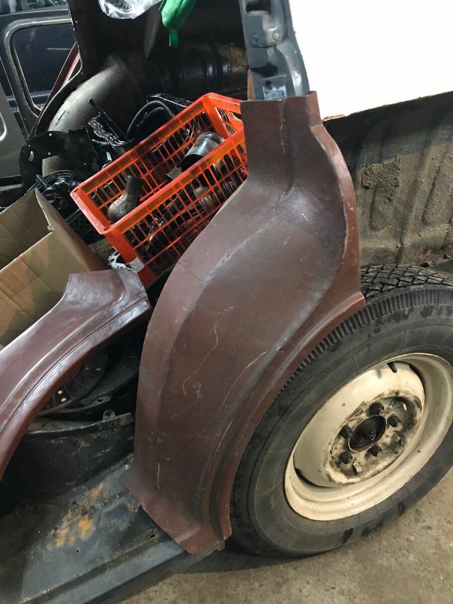

Долгое время доукомлектовывали машину различнымии запчастями, например были куплены вот такие новодельные закаты (на машине вместо них были дыры, заделанные стеклотканью):
Пороги, короба, углы и некоторые другие детали были приобретены у Михаила SMV. Примеряем короба:

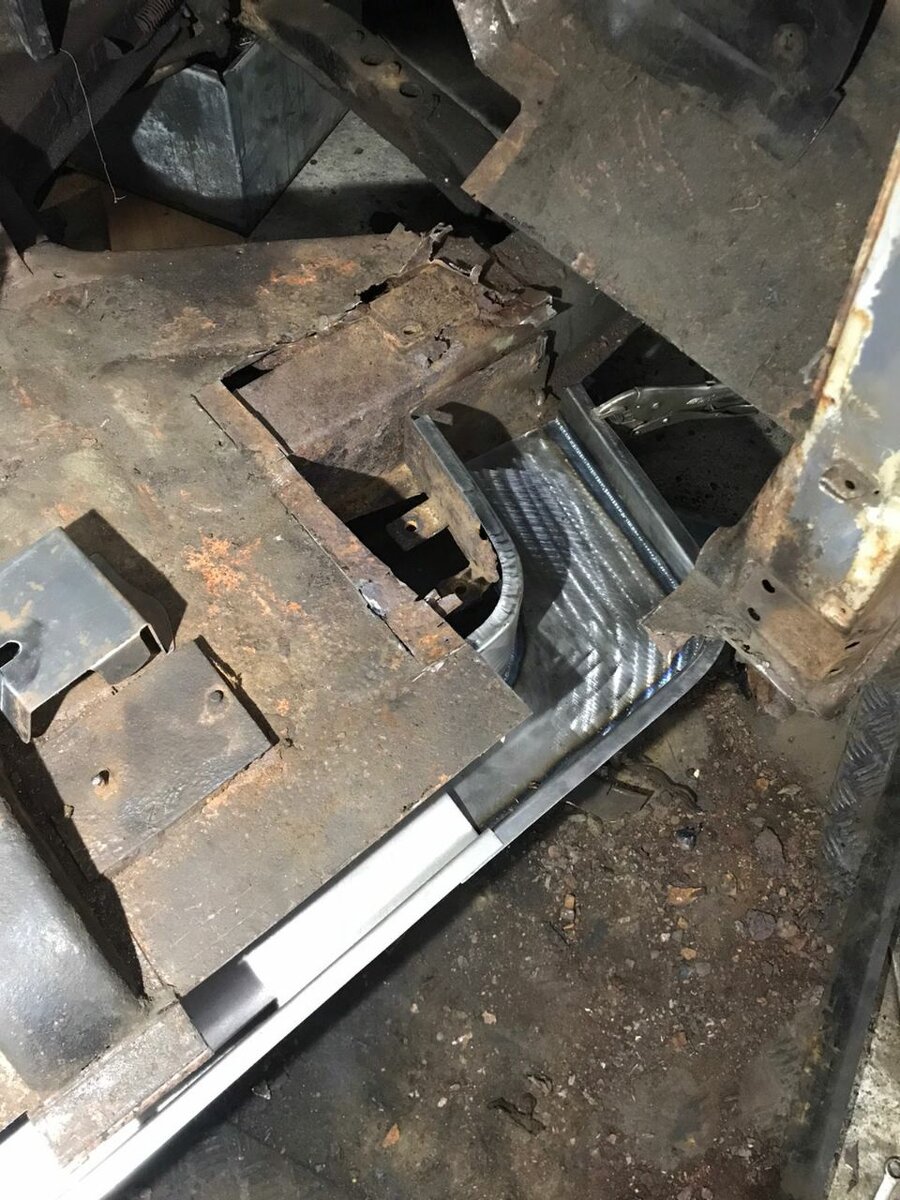

Передние части полов решено было вырезать, там все было подгнившее с наваренной поверх гнили пластиной:

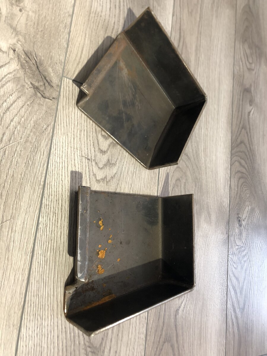

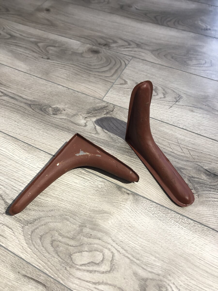

Еще от Михаила были получены такие нечастые детали как усилители стойки двери и "башмаки":
