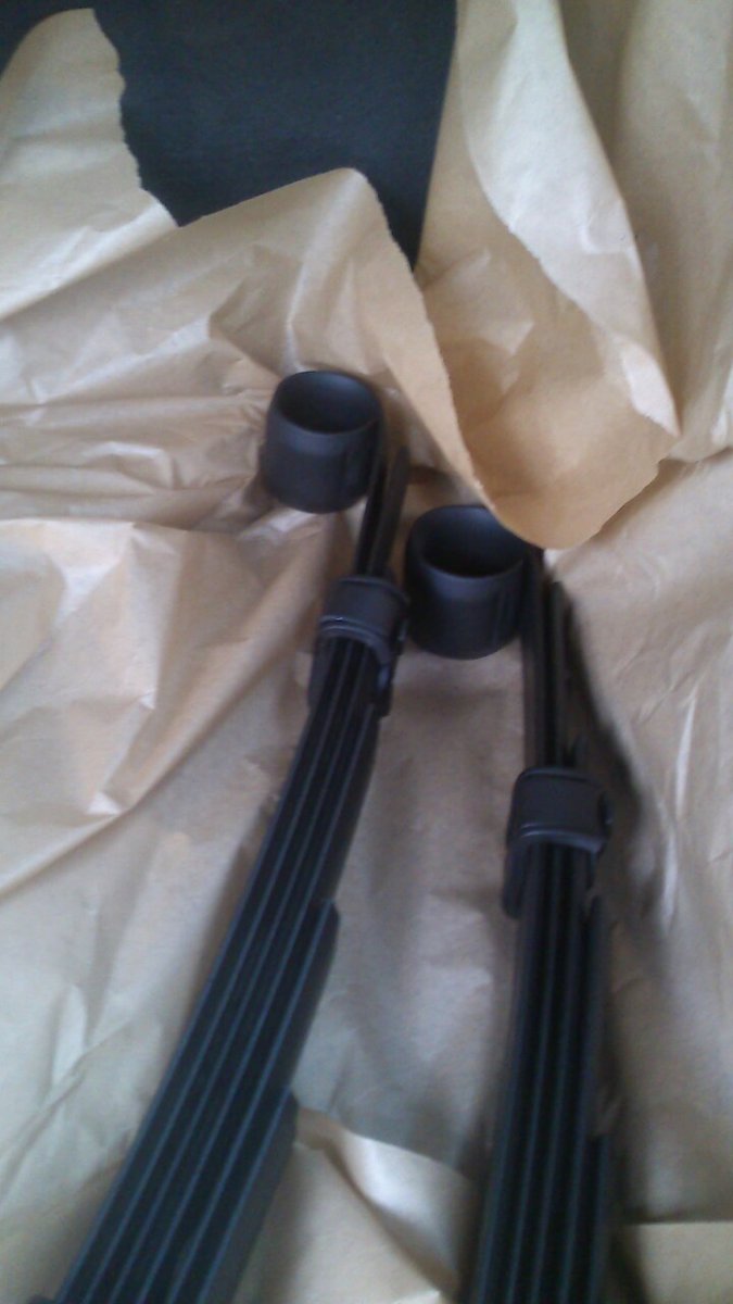

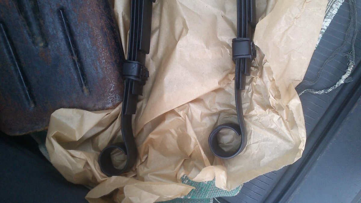

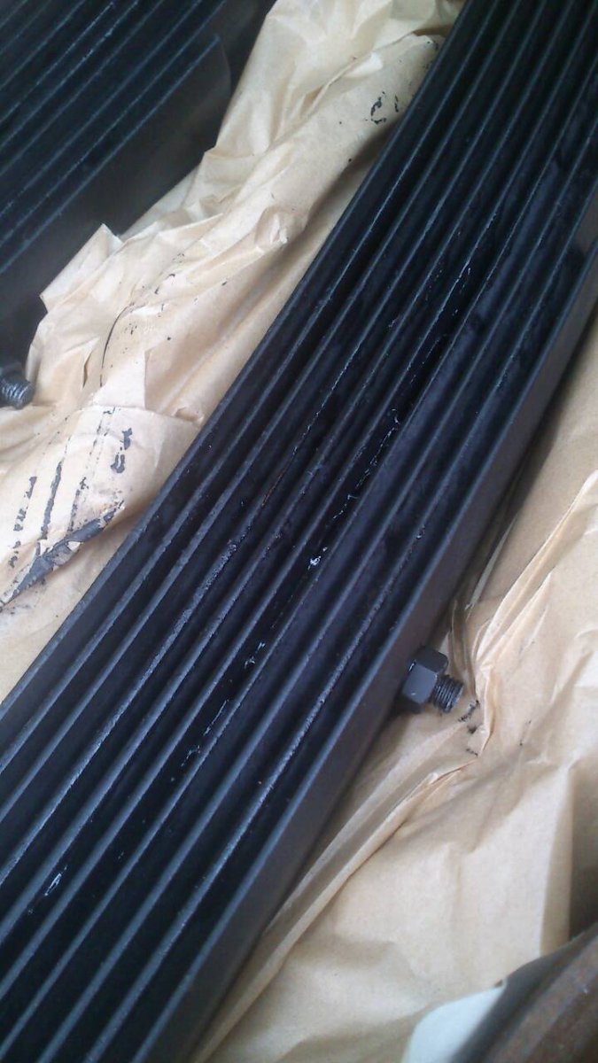

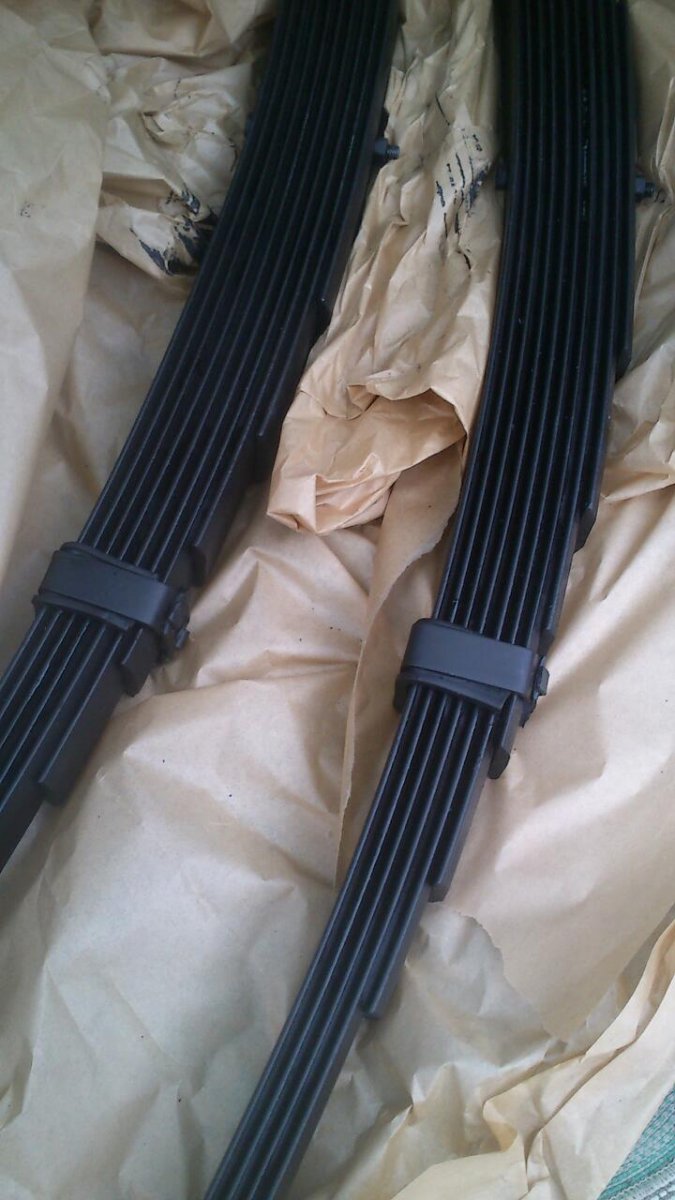

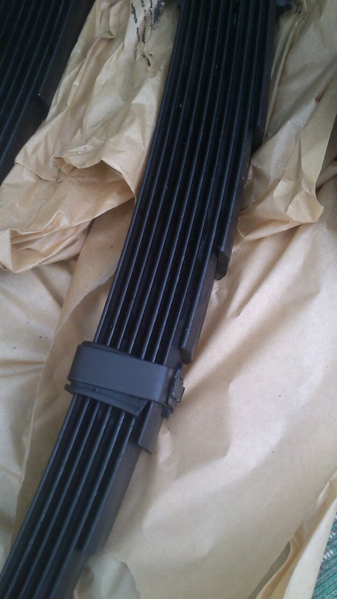

Не прошло и 5 месяцев .... забрал я рессоры ))
Что получилось... в общем и целом с виду на 3+ ... концы листов просто обрублены, переднее ухо не совсем правильно загнуто, покрашены - ну покрашены же.. ))) хомуты... ну и такие пойдут, хотя на ранних были не такие.
Размер (я имею ввиду размер между ушами)... буду устанавливать - узнаю...
Остается вопрос по их жизненным характеристикам.... об этом можно будет судить позже...

Дима ! А листы с каких рессор использовались как исходники ?
9 042
8 862
с полосы ... это же завод

Уши втулить надо, резинок на полдня не хватит.
9 042
8 862
это без вариантов, они просто не втулят(((

Большие шары от очень больших подшипников нашел, втулки после запрессовки развальцовывать?
Померяй диаметр уха.
Я в Ульяновске себе заказал, но на уаз.

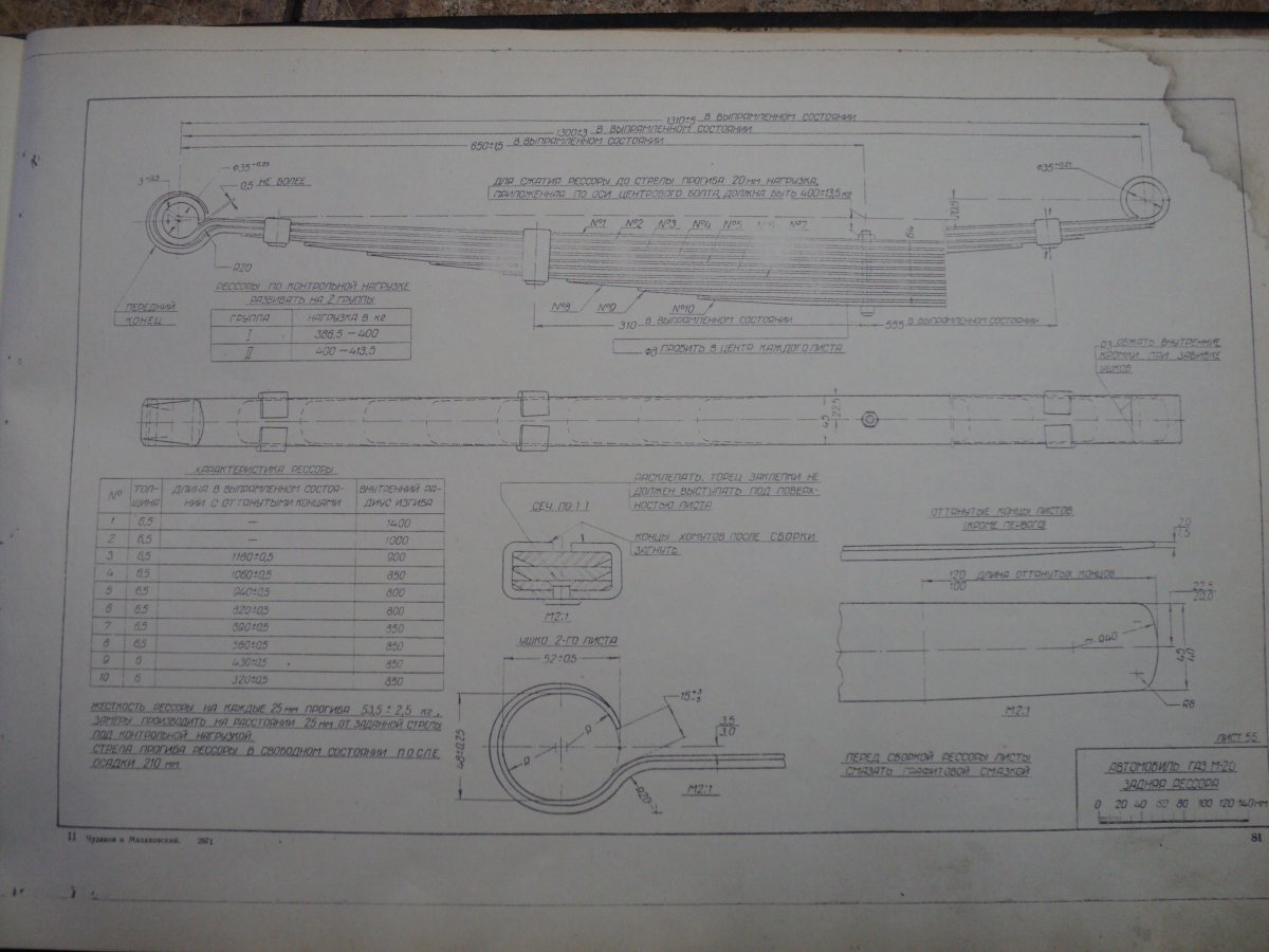

померял прогиб.... немного не тот ... меньше (
но нужно смотреть под нагрузкой, под полной нагрузкой стрела прогиба должна быть 18мм
без нагрузки 200, у меня 170
длина точно такая как и должна быть по чертежу
