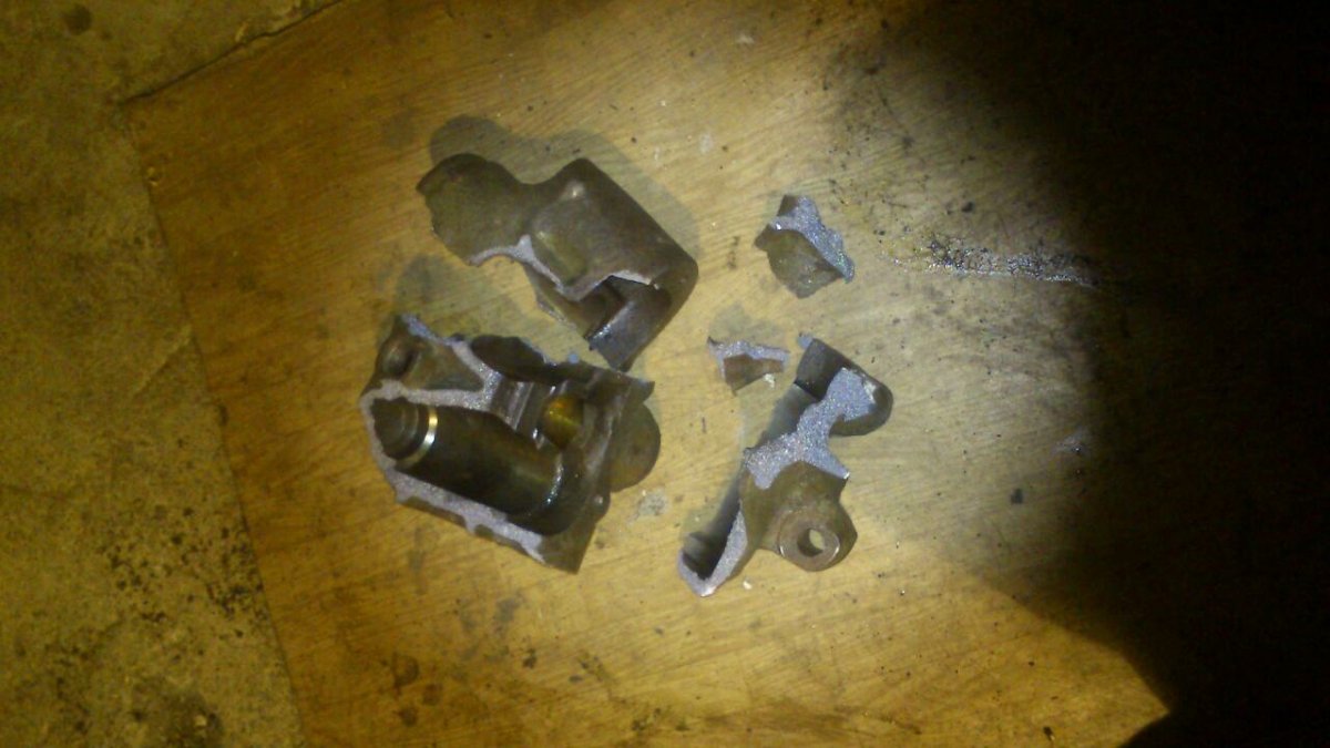

ХА .... есть один мартер ... правда путем ...
