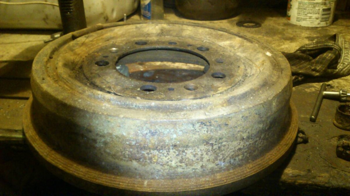

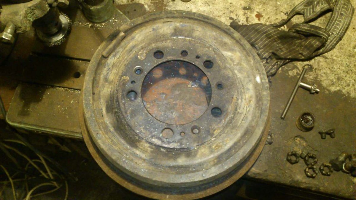

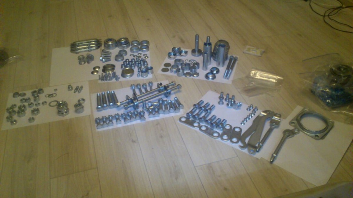

Расжился целым одним барабаном ! )))
Остальные к то в лес, кто по дрова... Очень большое желание поставить аутентичные
0-02-05-aacc308c056240f9376158d9931791db80130f893f20b1086544a26f8637009d_full.jpg 0-02-05-fa0bb6611aa70e3508fd1fafa4724f4d86d7735003ec51e3e47617c529d248b3_full.jpg
4 848
9 337
Родные , аутентичные барабаны - это здорово. Но лично я для себя пока не решил какие буду ставить - родные с износом или новые от УАЗ или волги . Дело в том что их не видно под дисками и колесами . А новые все-таки без износа .
9 271
10 204
Та же дилемма и у меня ... но... я попробую найти ещё 3 шт и их проточить и отбалансировать...если конечно будет что протачивать...

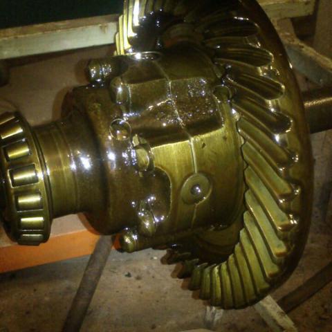

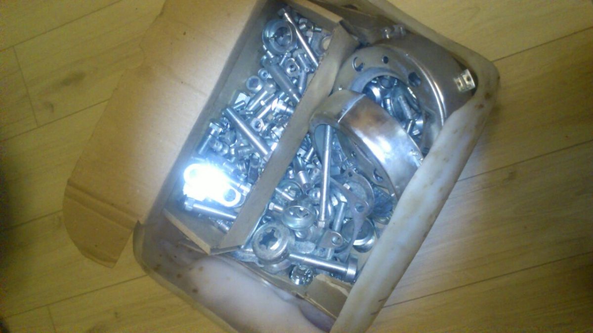

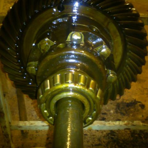

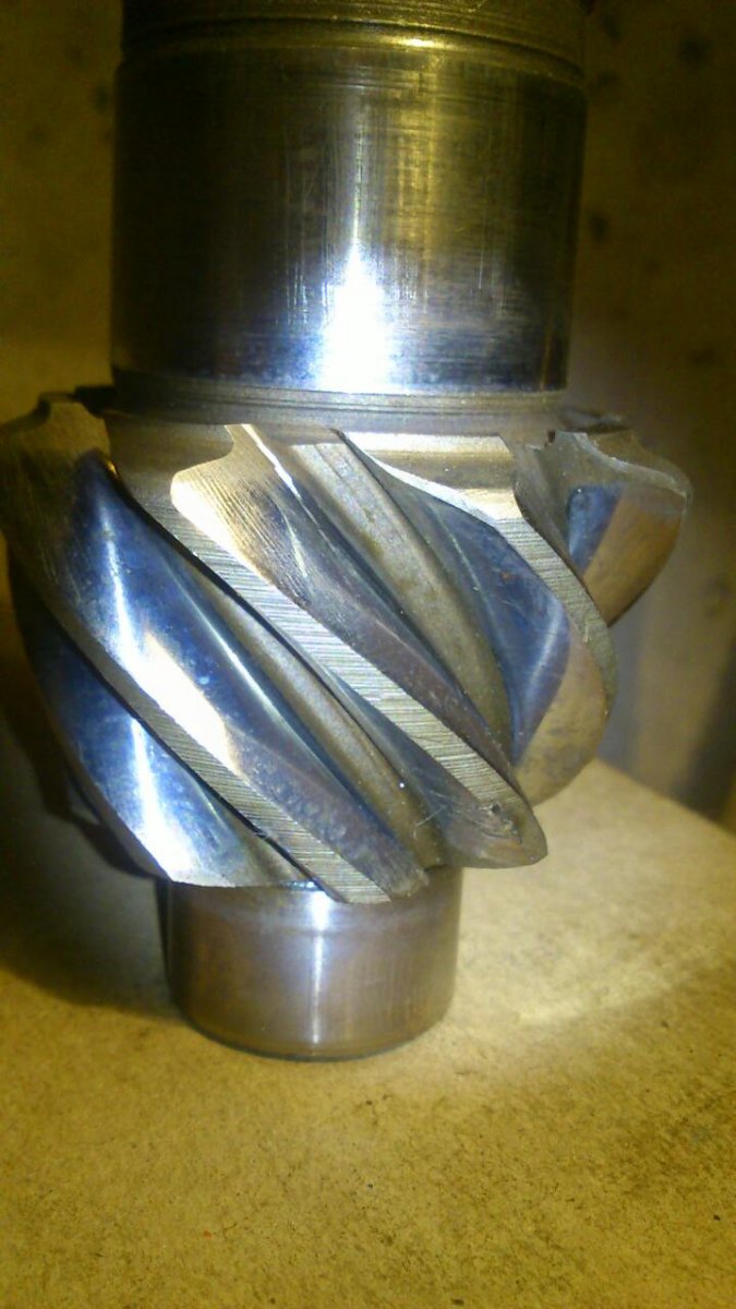

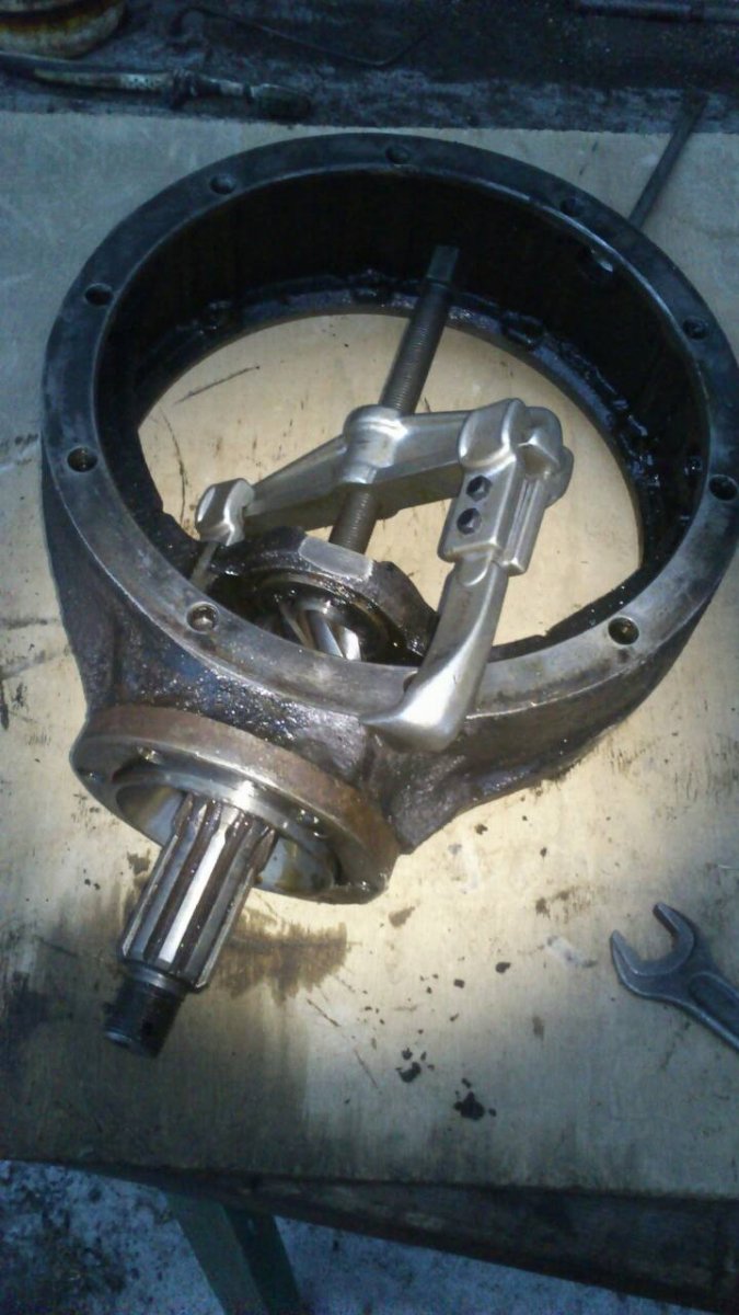

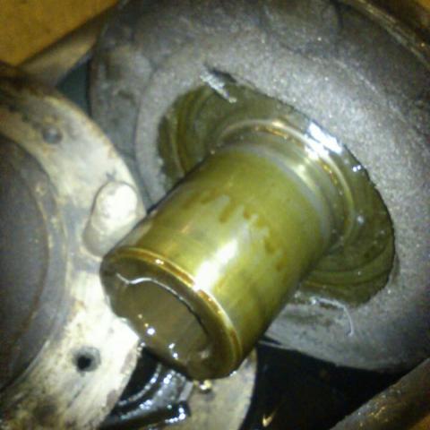

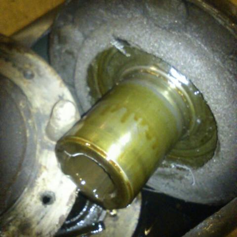

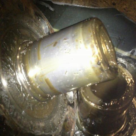

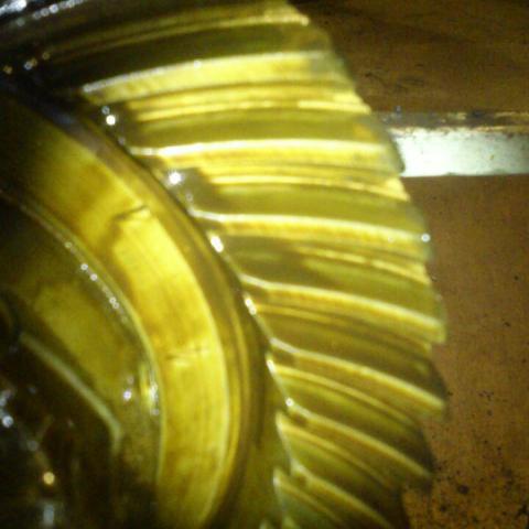

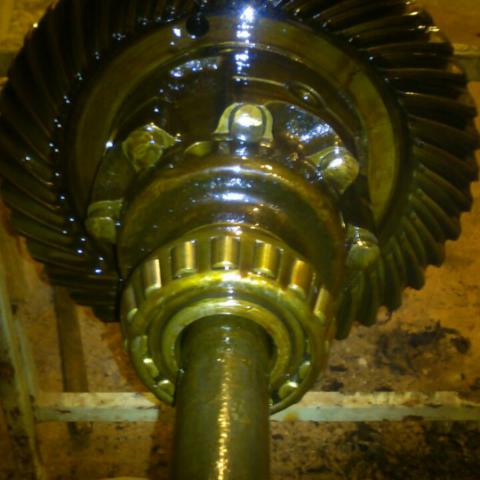

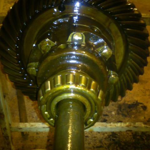

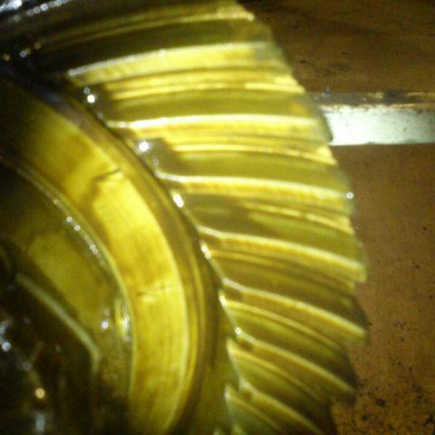

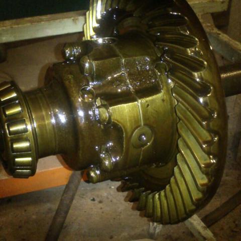

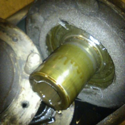

Разобрал я мостик)).... криминала пока не обнаружил, оставил стекать смазку...
Единственное, что заставило взорваться мой мозг - это шпильки и гайки.... 3/8 дюйма ... и шаг...хз какой ... при всем этом 3 -х гаек не хватает(((
одну зговнячил я сам, одна была корончатая + колхозный болт...
Дело в том, что была договоренность по гальванике и сотворить новые шпиливилли я не успел ((((
Пока вопрос по трем гайкам остался висеть в воздухе..

я вчера долго тупил... пока в книгу не залез )
Шпилька (3/8″-24 и 3/8″-24)×32 крепления крышки к картеру заднего моста
Гайка 3/8″-24
№ детали 25005-S8 Диаметр в мм 3/8″ Шаг резьбы или число ниток на 1″ 24 Высота и размер под ключ в мм 8,5×14 Количество 20

Да, помню шпильки мне крови попортили изрядно, пришлось покупать метчик и плашку и делать все это заново. Гайки на полуосях тоже дюймовые, и болты крышки хвостовика дюймовые, вообщем все там дюймовое и лучше ничего не терять)))

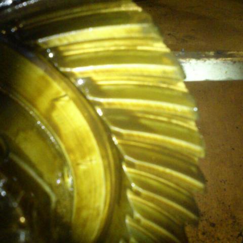

Посмотреть вложение 85259 Посмотреть вложение 85260 Посмотреть вложение 85261 Посмотреть вложение 85262 Посмотреть вложение 85263
По тому, что я вижу на фото, пациент скорее жив, нежели мертв.
Обычно пара в ужасном состоянии и износ подшипников виден даже на фото.
Реакции: Зубр

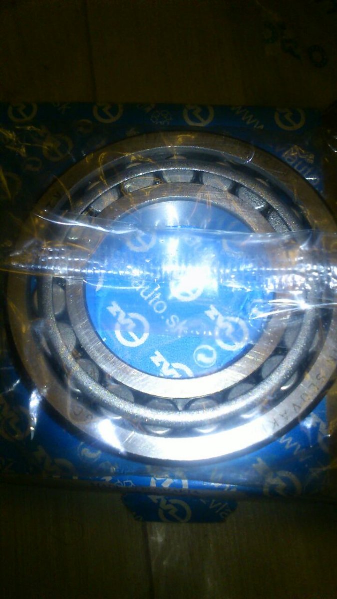

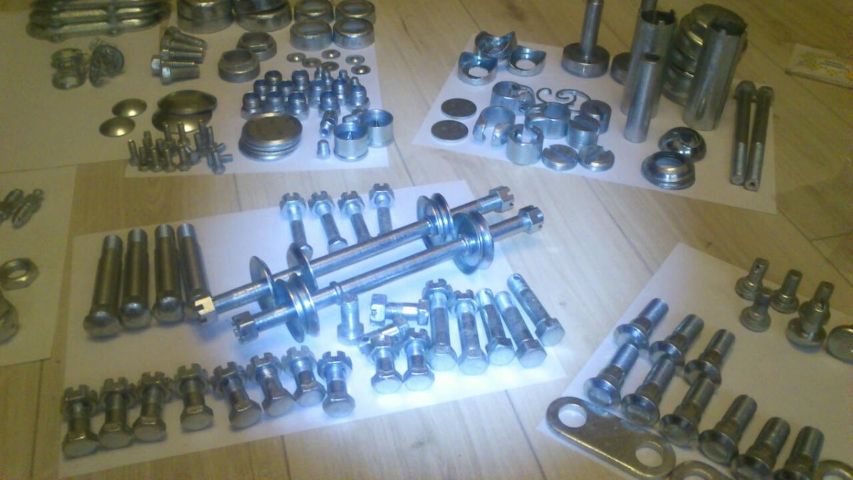

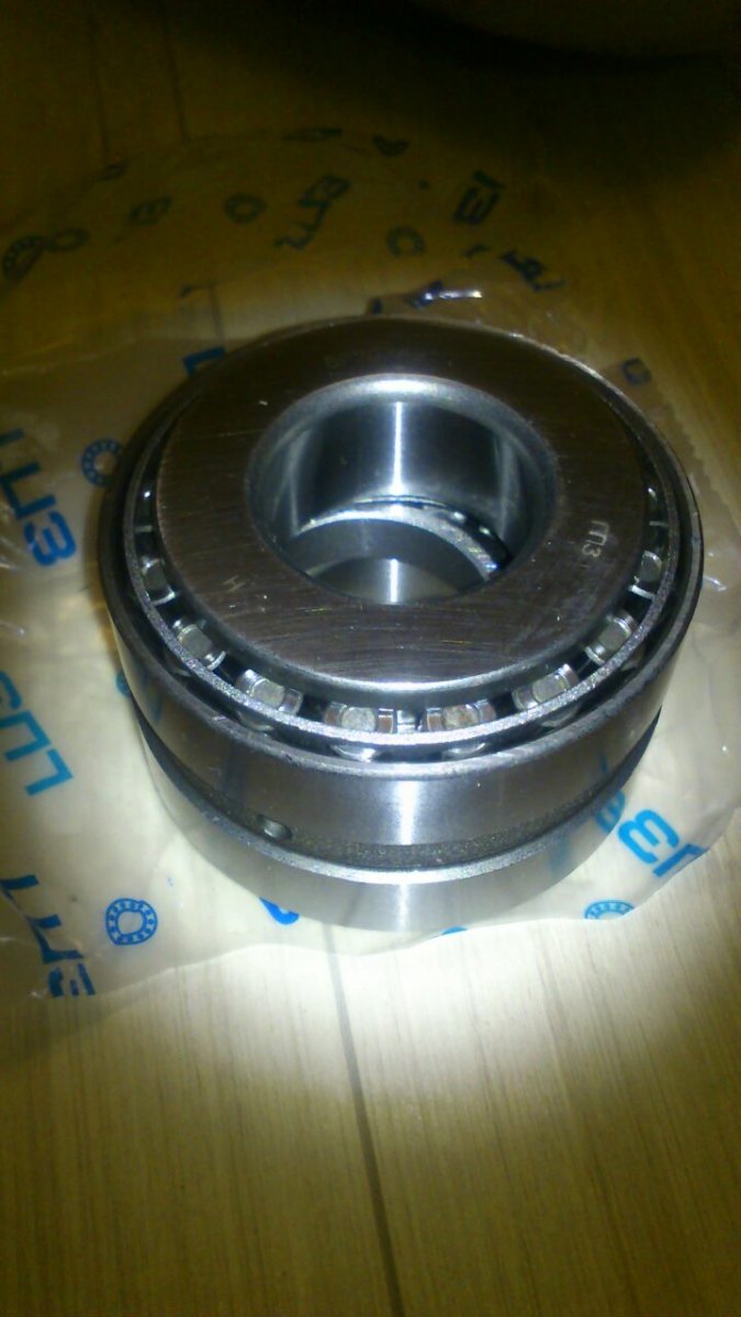

день приобретений ) и потерь
приобрел подшипники...а при цинке потеряли 2 заглушки шкворней (((

хорошо не критичные детали
да они просто все в кучу сыпят и молотят в барабане
а потом люди пропадают )))))
мнет так чужих деталей довесили...

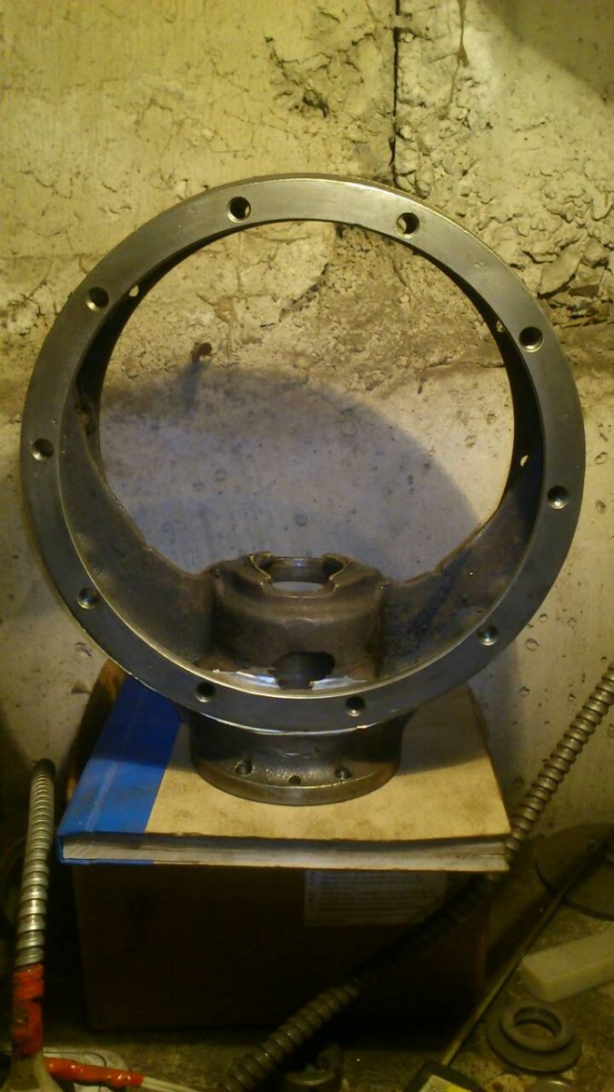

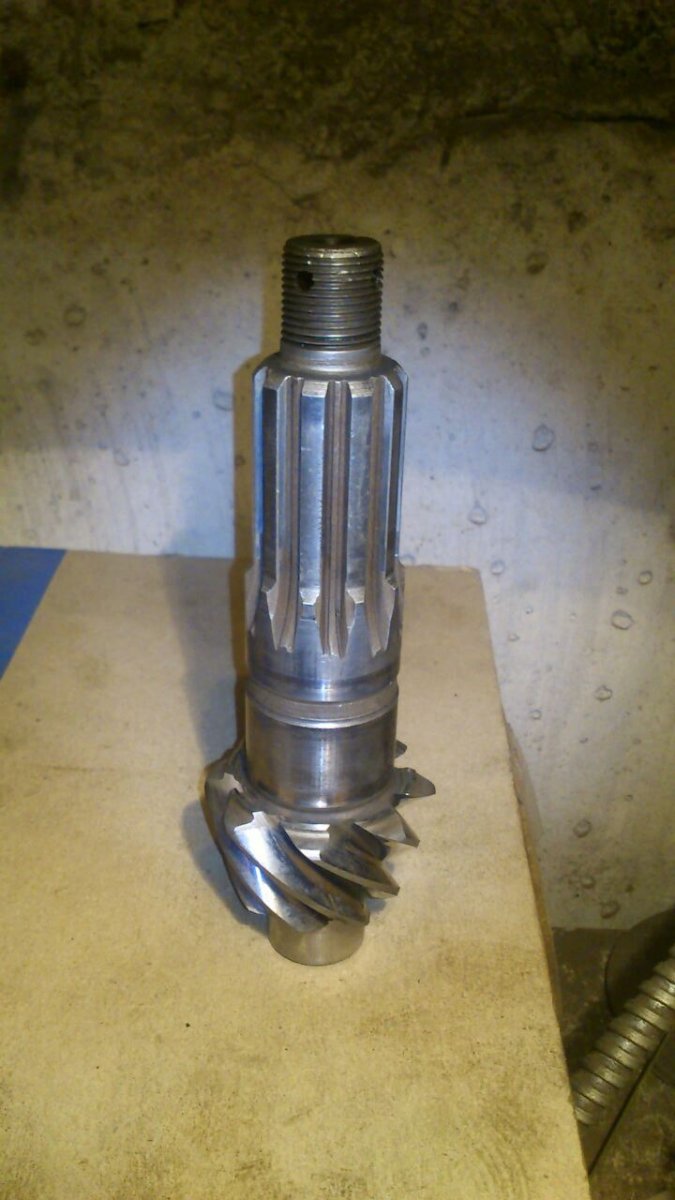

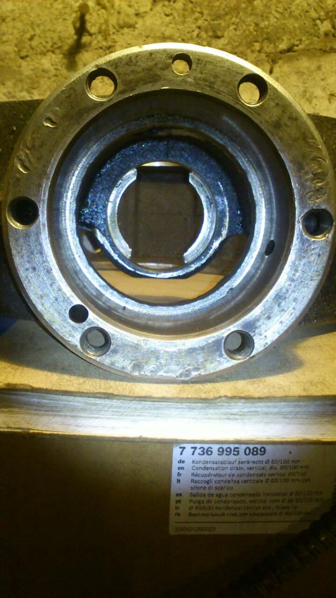

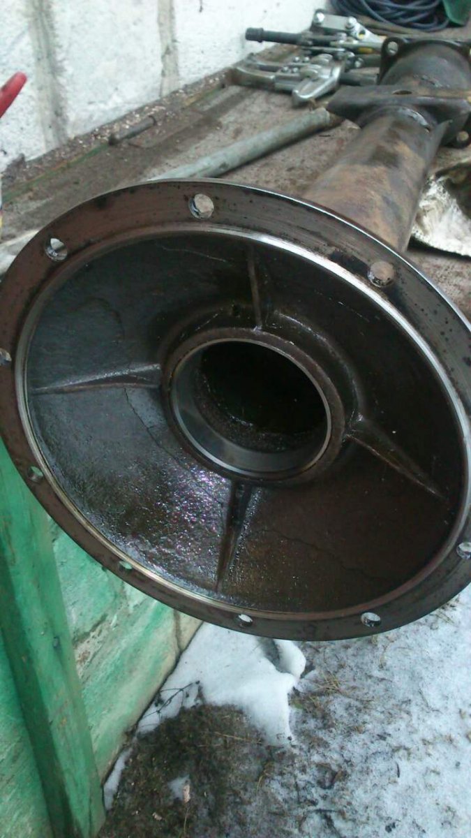

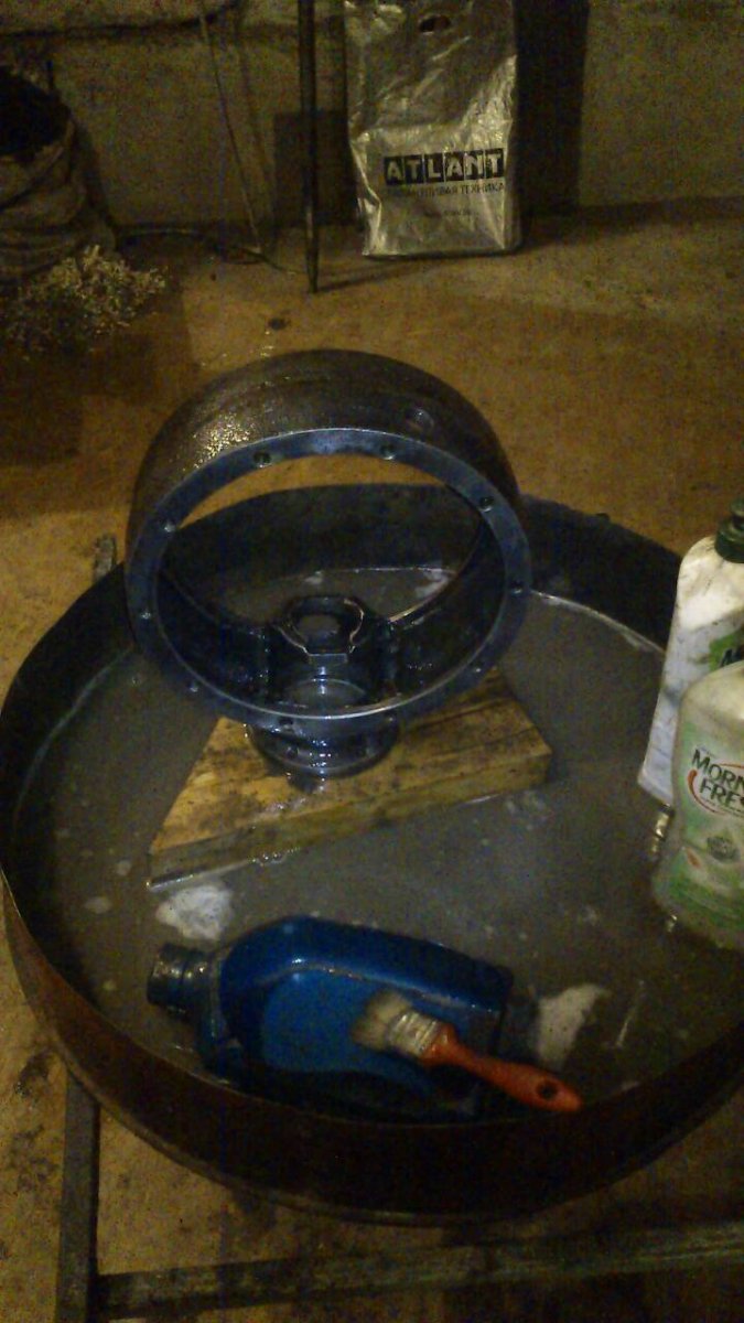

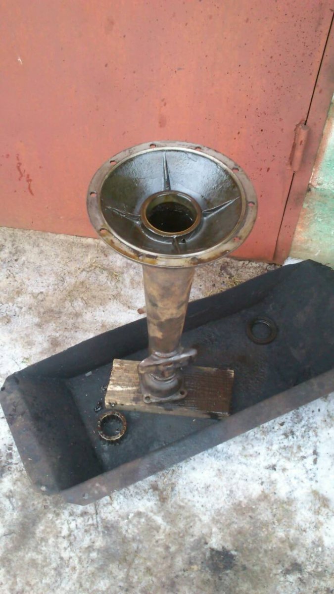

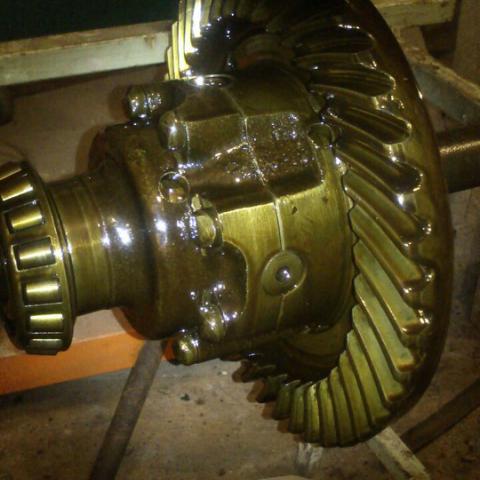

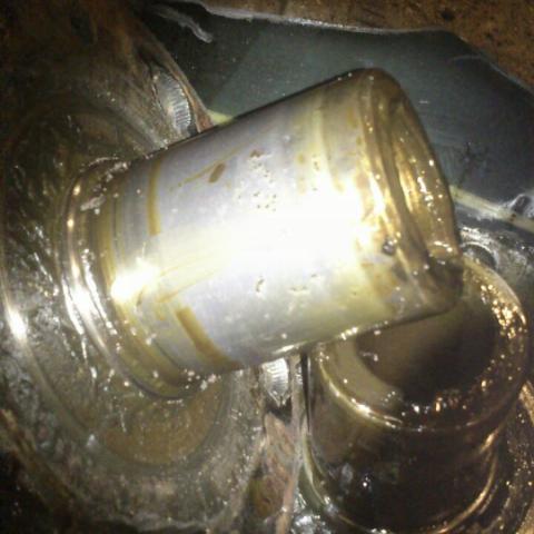

Решил все же подготовить всё железо ....
Зачистил чулки и картер моста....
В одном чулке не было стопорного кольца подшипника, как и упорного кольца...
