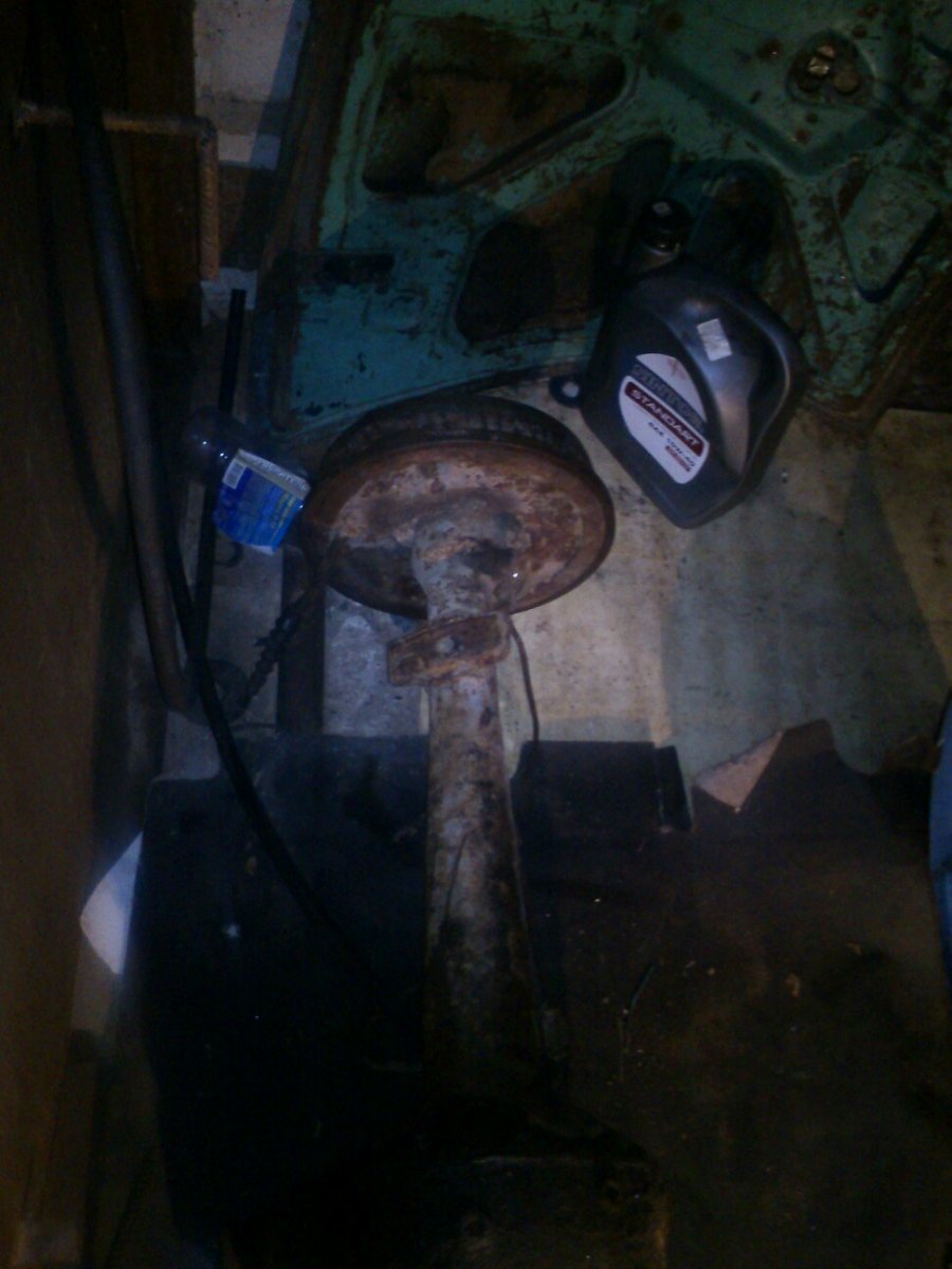

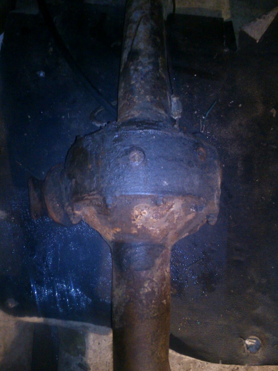

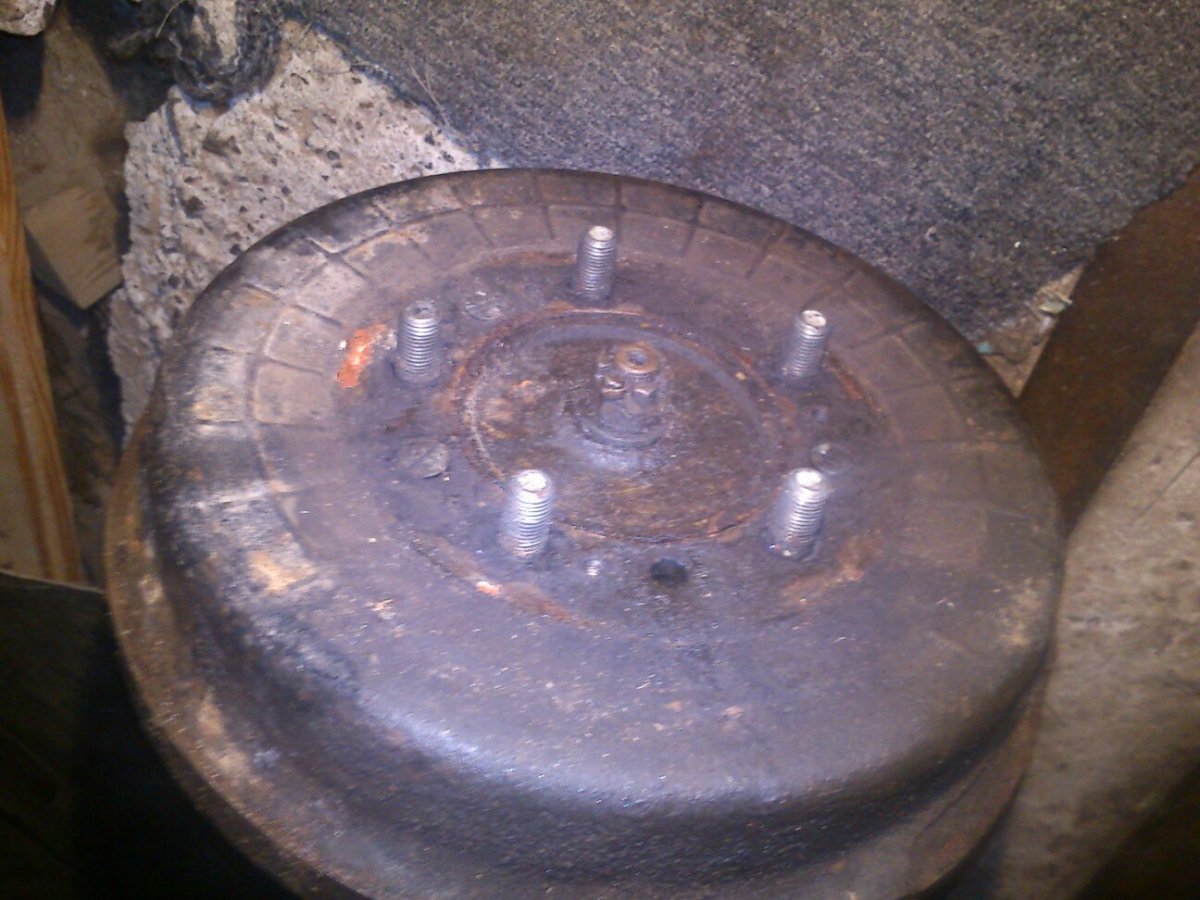

Сегодня приобрел задний мост, 2 чулка и ещё кучку железок.
мост не свежий и имеет люфт... как он устроен и с чем его едят буду узнавать ) тему манкуса читал... но пока руками не влезу ..не пойму
