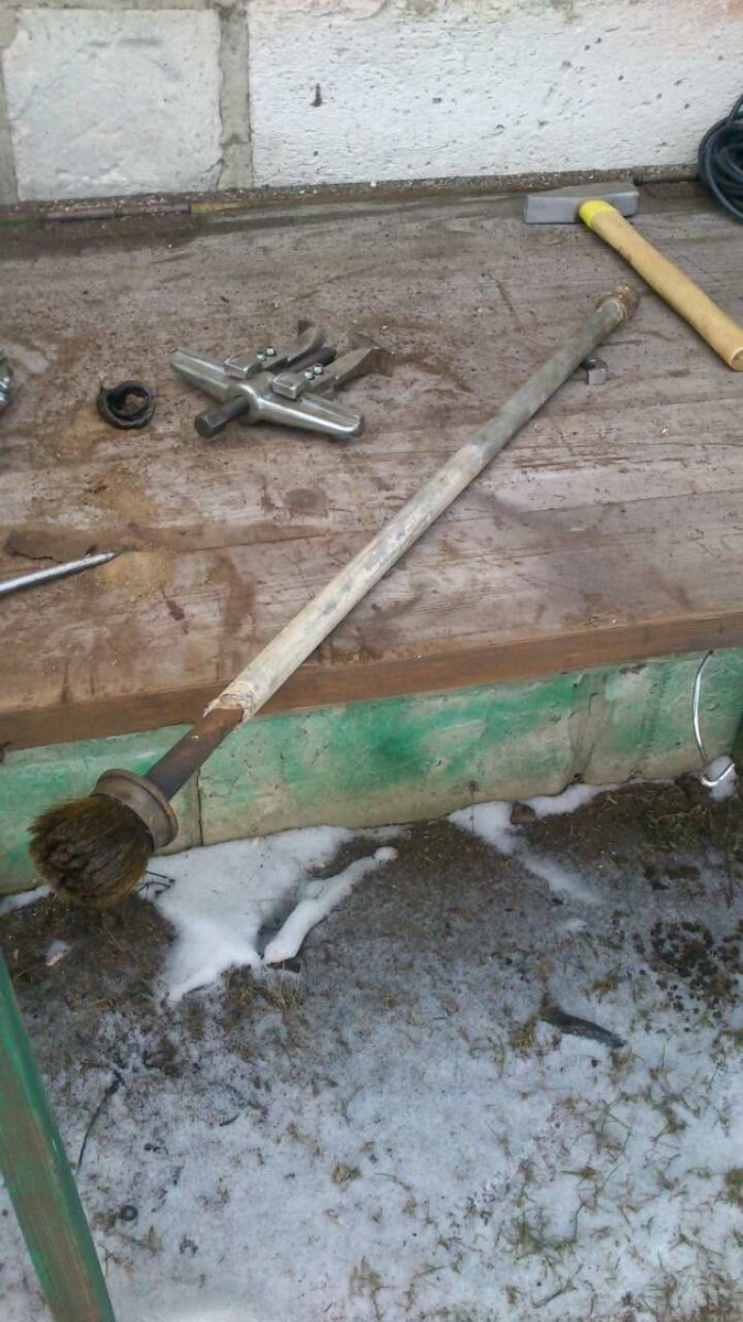

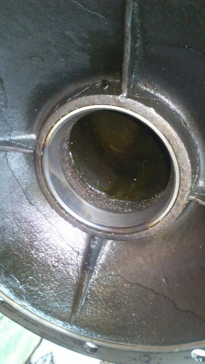

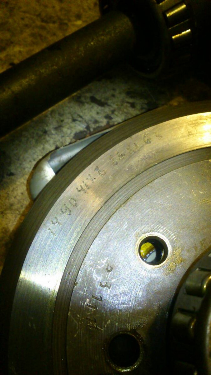

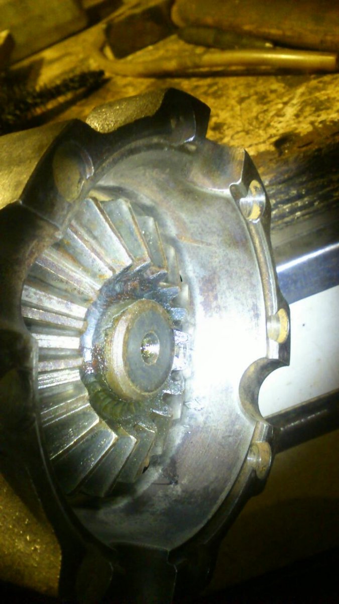

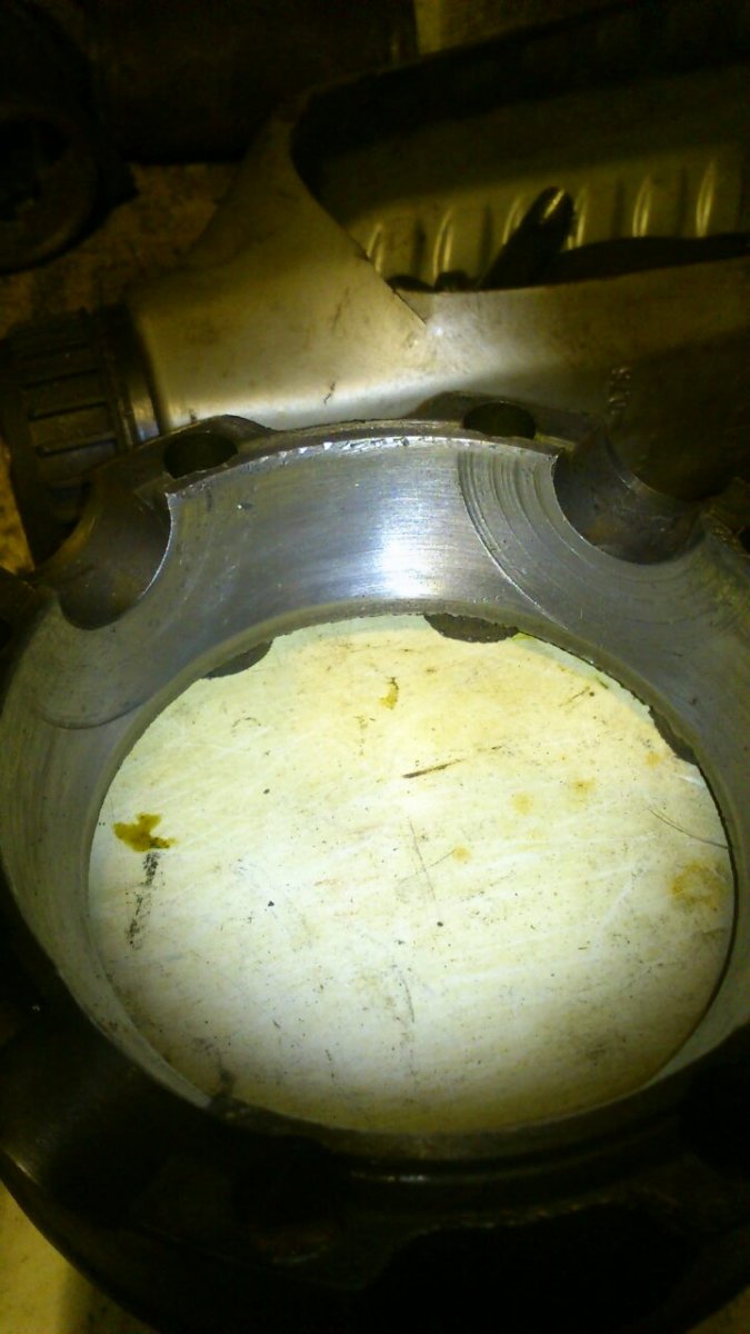

Есть перегретое пятно на одной обойме подшипника...
Что-то попало под ведущую шестерню... и на нескольких зубьях есть выеденое место.... но не смертельно
Вот такой инструмент для чистки чулка изнутри
5 223
3 816
Чулки очень круто чистить ершиком для унитаза))) А так шестерня живая, повезло. Очень часто бывает все зубья идеальные, а один какой-нибудь с жестоким изъяном.

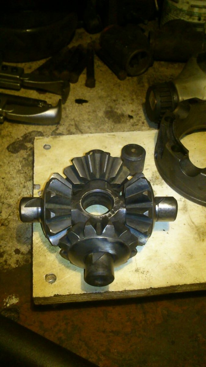

Да судя по всему чулки от разных мостов.... т.к. фланцы ступиц разные...
а может я просто придираюсь )
9 271
10 204

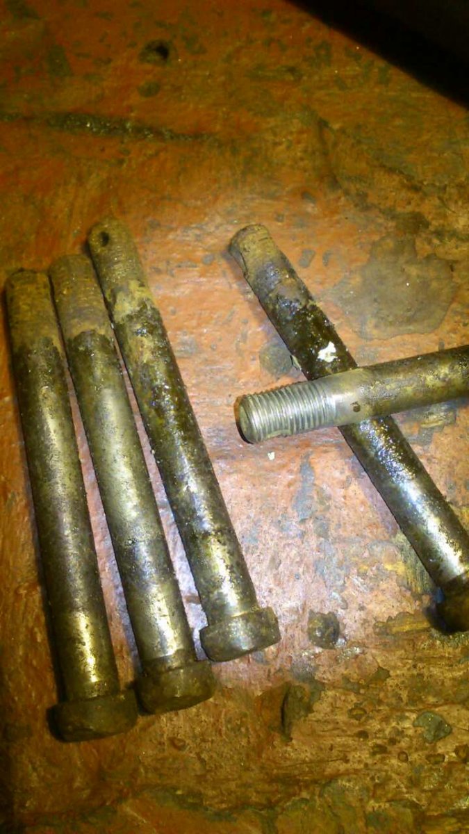

то что мост разбирали и кривыми руками собрали - сомнений нет
пришлось раскопать железки и применить их в моем мосту
все было ржавое, но очистилось без проблем и состояние хорошее!

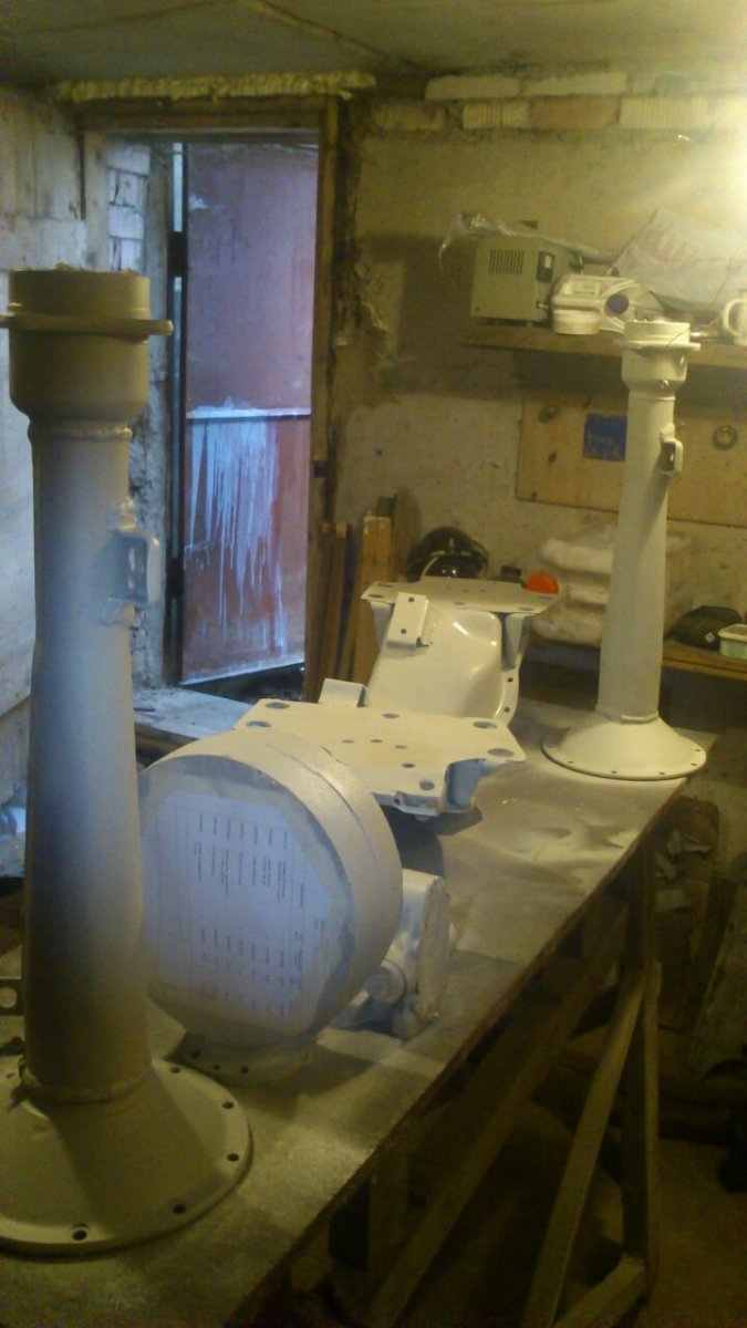

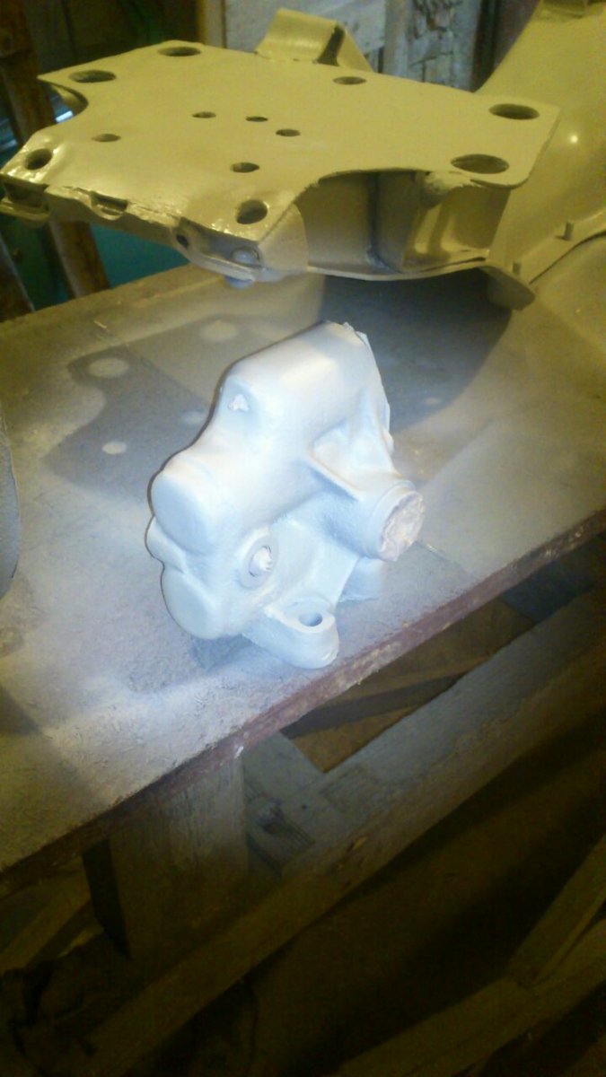

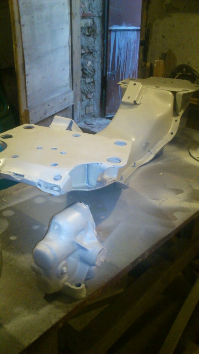

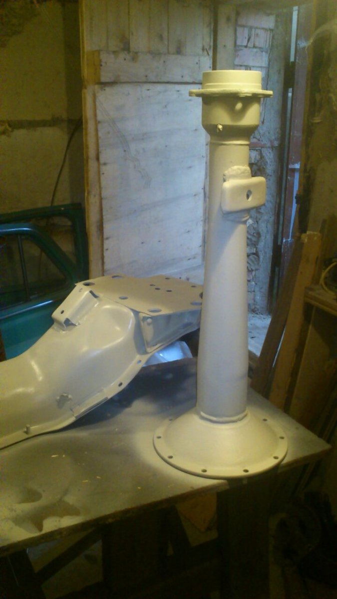

Двигаюсь перед )) главное не думать, как ещё много всего нужно сделать ....
Очищено, промазано ортофосфоркой, потом снова очищено, кислотный грунт, эпоксидный грунт )... теперь будет сохнуть
aviator
25.06.2012
3 748
251
Всегда считал , что эпоксидником по травящему неправильно....
9 271
10 204
ну .... м.б. посмотрим...
всегда можно сделать заново))
5 223
3 816
По травящему надо порозаполнителем вроде, эпоксидный он крут сам по себе, хотя хз, я не маляр. Получилось здорово, везет что гараж теплый. Я ничего с октября по май красить не могу-холодно.
9 271
10 204
это подвал ))...
я кислотного очень тонкий слой дал... его практически не видно...
посмотрим... если через пару дней не облезет ) и будет держаться... то так и останется... если нет ...значит все переделаю)
5 223
3 816
Кислотный и надо тонкий слой, все правильно. Хотя не всегда получается, потому что он практически прозрачный и кажется что не прокрасил. Из бюджетных греческий body говорят неплохой.
Реакции: Зубр
оно и не облезет, просто все химические свойства травящего грунта под эпоксидом уничтожаются.
Реакции: aviator
10 105
34 967
Реактивные грунты, эпоксидные грунты - все это грунты первичные. Вопрос простой совместимы они или нет?Если производитель в техничке дает указание, что нельзя-значит нельзя. В техничке описаны конкретные материалы и как их применять, написано нельзя, значит не делаем, если запрета нет, нет и проблема.
Из Сикенса: грунт Pimer Surfacer EP нельзя наносить на реактивные грунты Washprimer CR, Washfiller 590
Из Р-М: EUROXY CP нельзя наносить на поверхности, которые были обработаны материалами, содержащими фосфорную кислоту.
я и имел в виду Акзовский техникал дата шит , когда говорил про запрет нанесения эпоксида на кислотник - Победовод прав
Serega Alfa
30.07.2013
2 102
897
Ялта, Крым.
Странно, почему МЛ-ка сохла всю зиму. Когда-то красил этой краской машину, на улице, так три часа,- и все.
