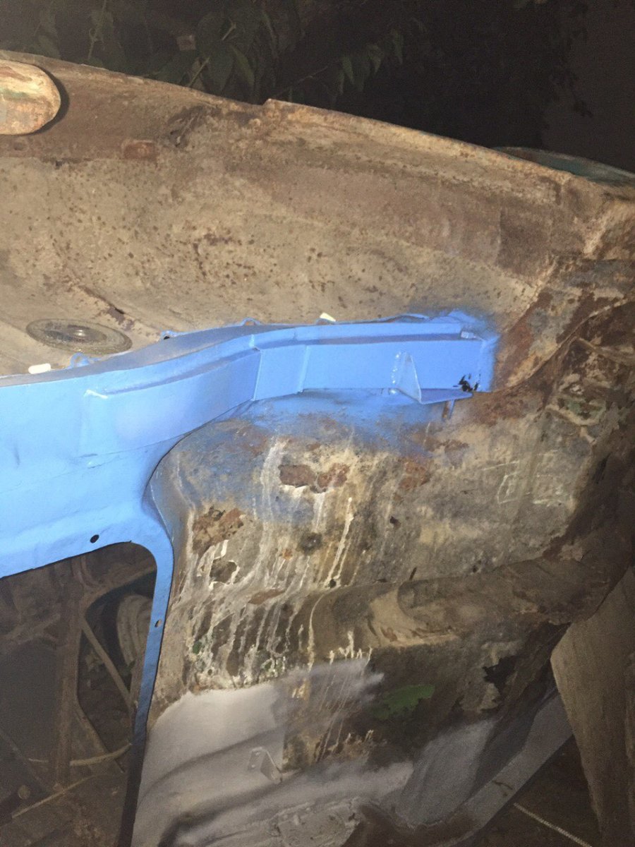

Полтора не полтора, но там идет нагрузка, направленная на вдавливание "дна" лонжерона внутрь, причем знакопеременная. Надо делать, причем у вас и лонжерон сам из трех кусков. Я себе делал из одного куска и усиливал изнутри боковины.
9 271
10 204
как его из одного куска сделать (((.... у меня таких штампов нет...
ладно .. буду значить переделывать )
9 271
10 204
вот что значит 2 дня варить и резать ))) он же у меня на прихватках )))))(в одном месте только разрезать , но это мелочи ).... завтра вставлю усилитель .... фу....а то аж расстроился (

вот он - усилитель ! ))) про который я забыл...
но все исправлено и поставлено на место....
9 271
10 204
сделал из 3-ки - новый! )
Реакции: petru4o

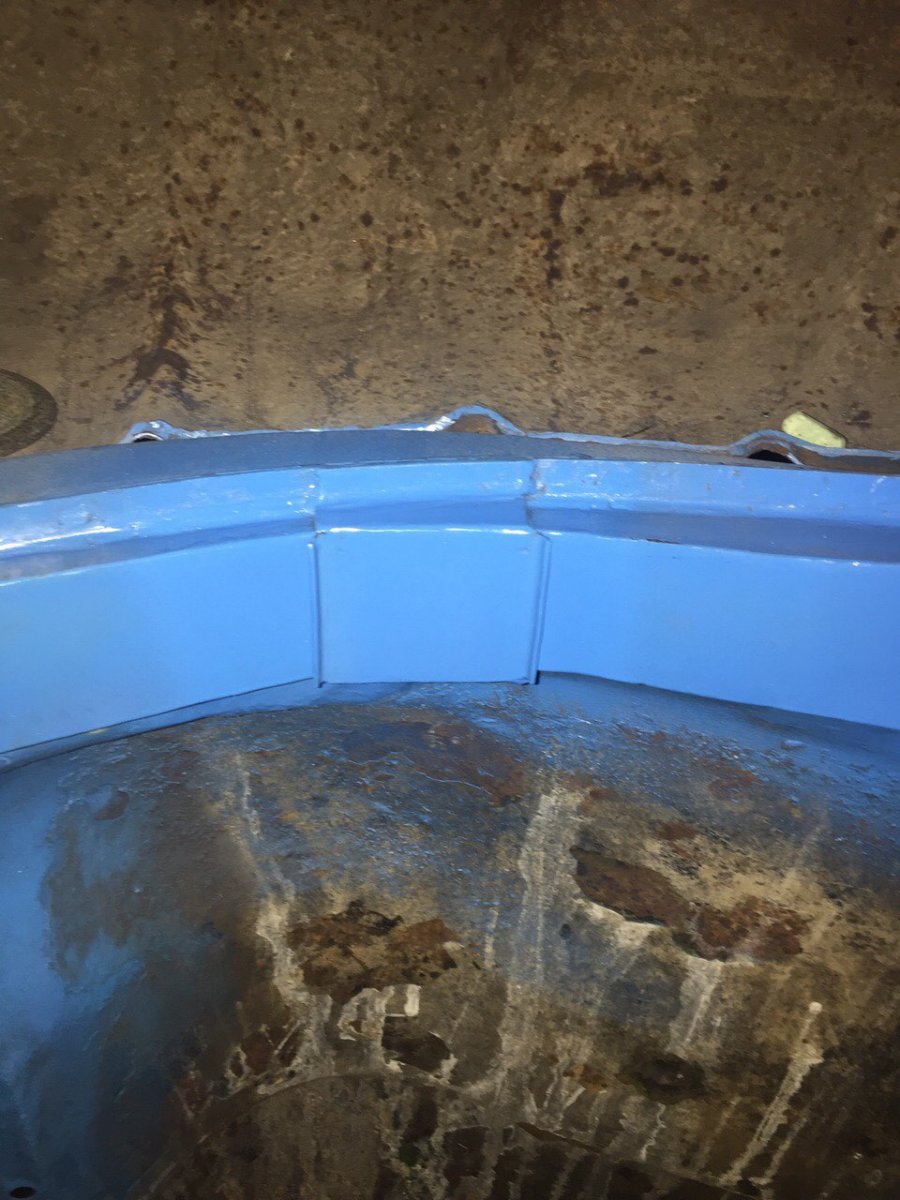

9 271
10 204
Ну вот что-то так))
правда грунт кончился ((((.. пришлось залить чем было((
Реакции: Mexanik1980 и varvar

5 226
3 824
Я как всегда с критикой. Усилитель под башку болта что насквозь проходит сделать надо, можно конечно шайбу тяжелую поставить ,но накладка все же лучше. И есть ощущение что лонжерон ширше получился чем в оригинале.
Реакции: Зубр
9 271
10 204
Критика, особенно конструктивная - это приветствуется!
усилитель.... болт просто воткнут - это раз, внутри втулка , я думаю ты видел - это два, шайбу 100% поставлю - это три )
Да, он шире, чем должен быть, но не на много.
Виной всему, что? ОТСУТСТВИЕ чертежей )))
ширина 6 см, и он такой, как и левый. Лучше пусть 2 одинаковых )
Левый на 50% родной, и он по наружи был 6 см.
5 226
3 824
Там все так жестко переварено, что непонятно как было?
Чертежи тут особо не помогут. Там вся машина - плод селективной сборки, допуска у них видимо в сантиметрах были. То что лонжерон шире сужу по кронштейну, помню что у меня лонжерон по ширине был примерно равен ширине кронштейна.
9 271
10 204
по логике так должно быть, и планка шире - см 2...а осталось 0.5
я много чего убрал из жестко переваренного и ещё уберу... но переходы между коробом и задней частью лонжерона оставлю - так как аккуратно вварено, тоже касается задней юбки, она более-менее нормальная и сотворена из одного куска )
9 271
10 204
ну и как понимаешь, для стыковки перехода и лонжерона - такая ширина нужна была...
9 271
10 204
от этой части остались только часть заднего закругления и часть после полукруга, к которой я и приварился.. там примерно 25 см внутреннй стенки осталось. т.е. соединение не в стык, а в перехлест) я думаю меня поняли )
9 271
10 204

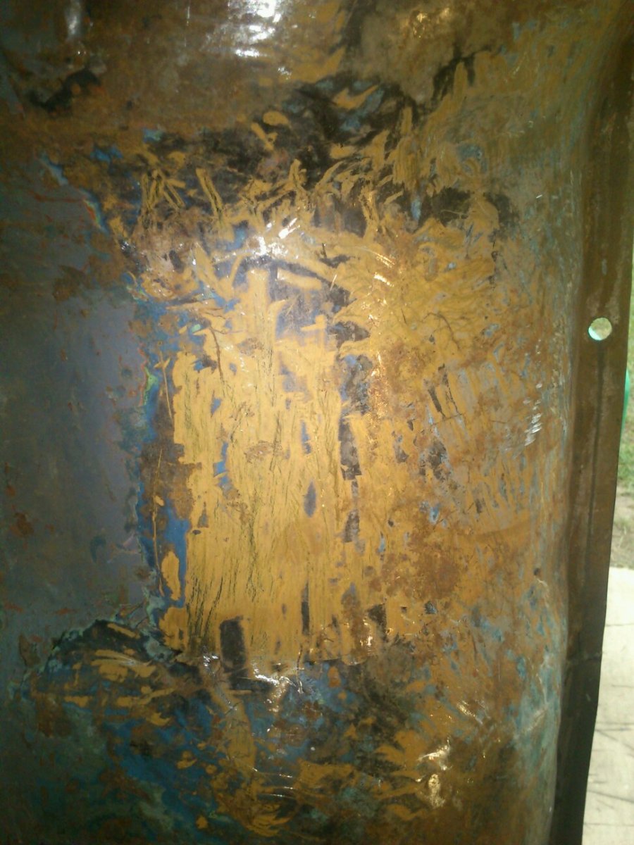

Вот такой мой пол ))...
оранжевый грунт и синяя краска ... поверх синей ... ещё много разной )
а ещё - стык тонеля с полом - это так на заводе делали?? ))) все в заводском грунте и заводской бесшумке
