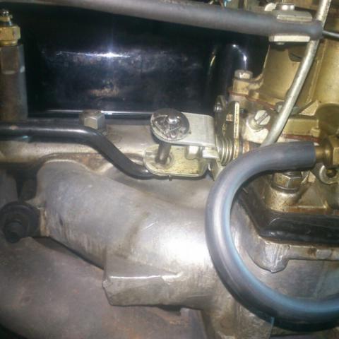

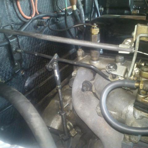

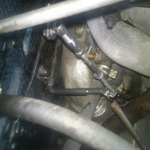

не помню где и кто спрашивал...тяга газа карбюратора при родной педали газа
вот фото решения
стоит 126 карб
Реакции: petru4o

О, у меня такой же девайс на моторе)

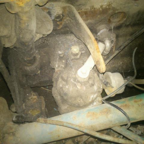

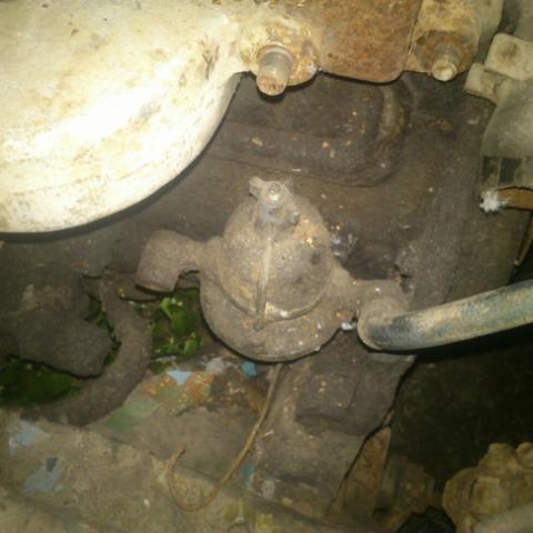

Нашел вот такой мотор ... наконец-то увидел оригинальный масляный фильтр...и корпус термостата ранний )
у термостата был отломан хобот )) так его припаяли )
буду разбирать это чудо... посмотрю что есть живое - излишки продам по сходной цене)

А где отверстие под тягу на маслофильтре? Померий размер крыльчатки от края до края лопостей.

если крыльчатка нужна - она твоя )) ...
машина не у меня.. ее нужно разобрать и раздать за умеренную плату ... что себе, что кому нужно, т.к. мне ее бесплатно не отдали((.. а я все таки не олигарх )))
отверстия в тяге нет.. возможна она и не родная ... но механизм рабочий! проверял )

Я конечно не уверен, но корпус термостата похож на переваренный от газ 69.
9 228
9 924
5 107
3 416
Да и фильтр то же из подних. Так что это скорее всего двиг от ГАЗ-69, но предыдущий хозяин был маньяк, раз решил переварить чугунный патрубок.

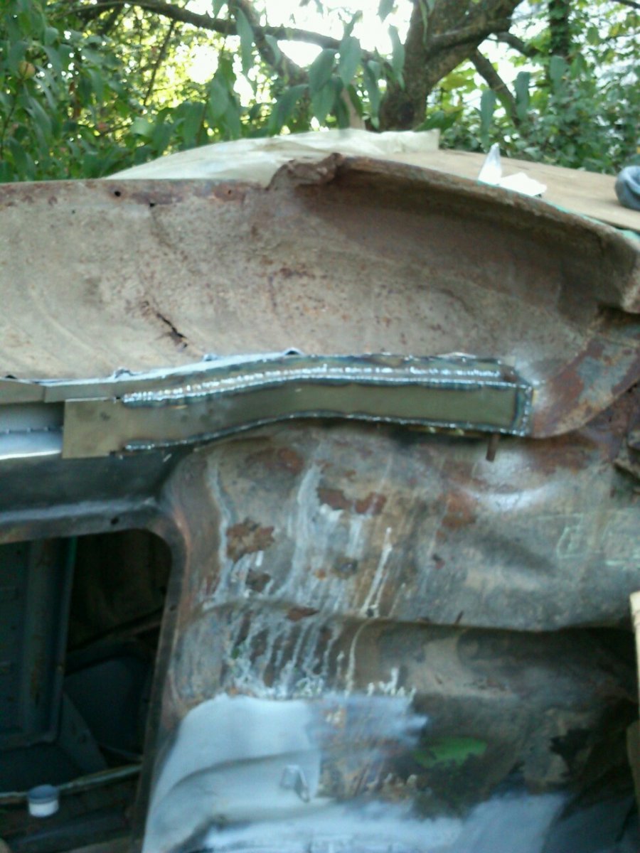

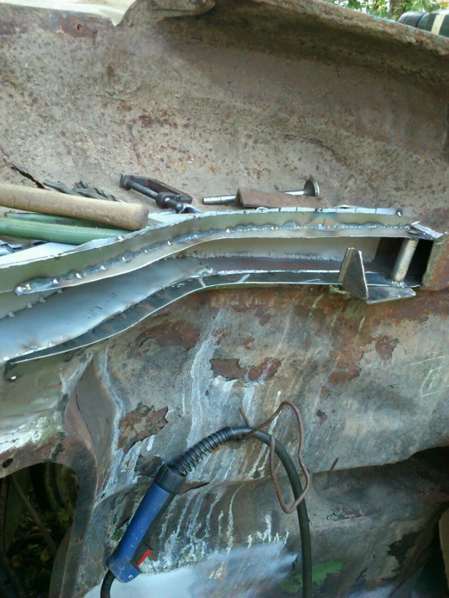

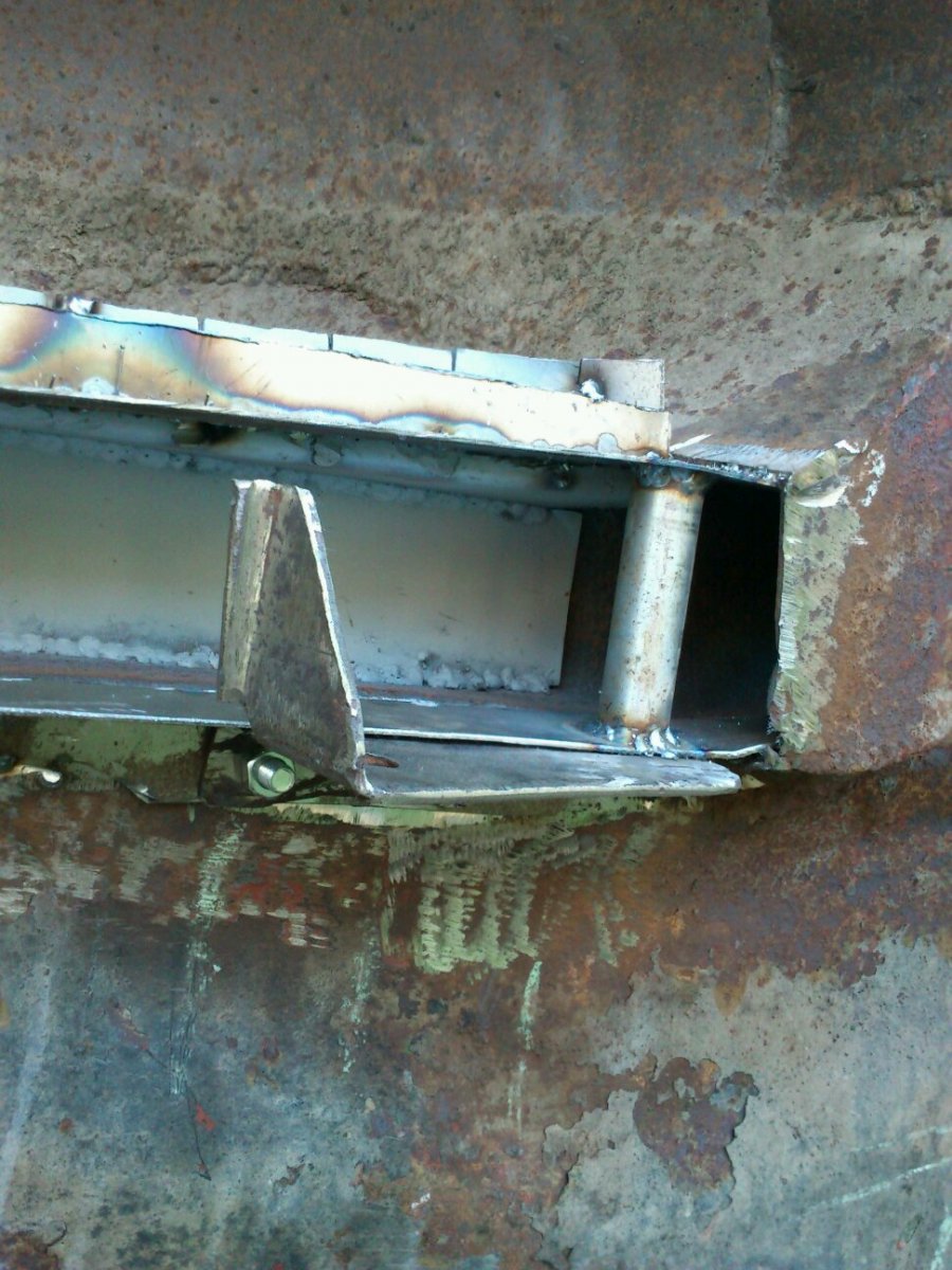

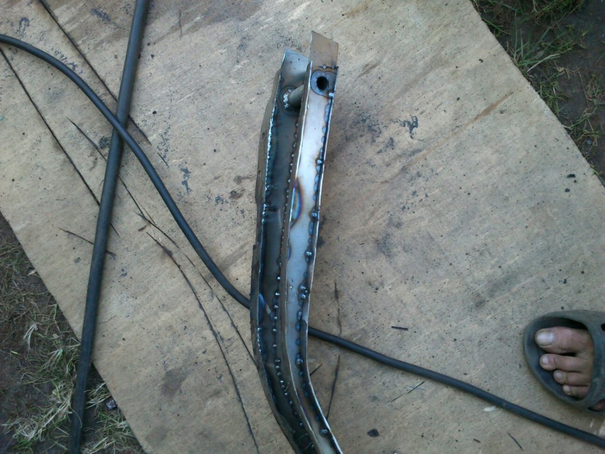

P.S. В лонжероне кроме трубки в родне был усилитель , длиной с кронштейн амортизатора, который добавлял лонжерону жесткости в этом месте.
а да ... я про него забыл (((....
но у меня 1.5 сталь... м.б. выдержит??
9 228
9 924
если нет, буду вскрывать
