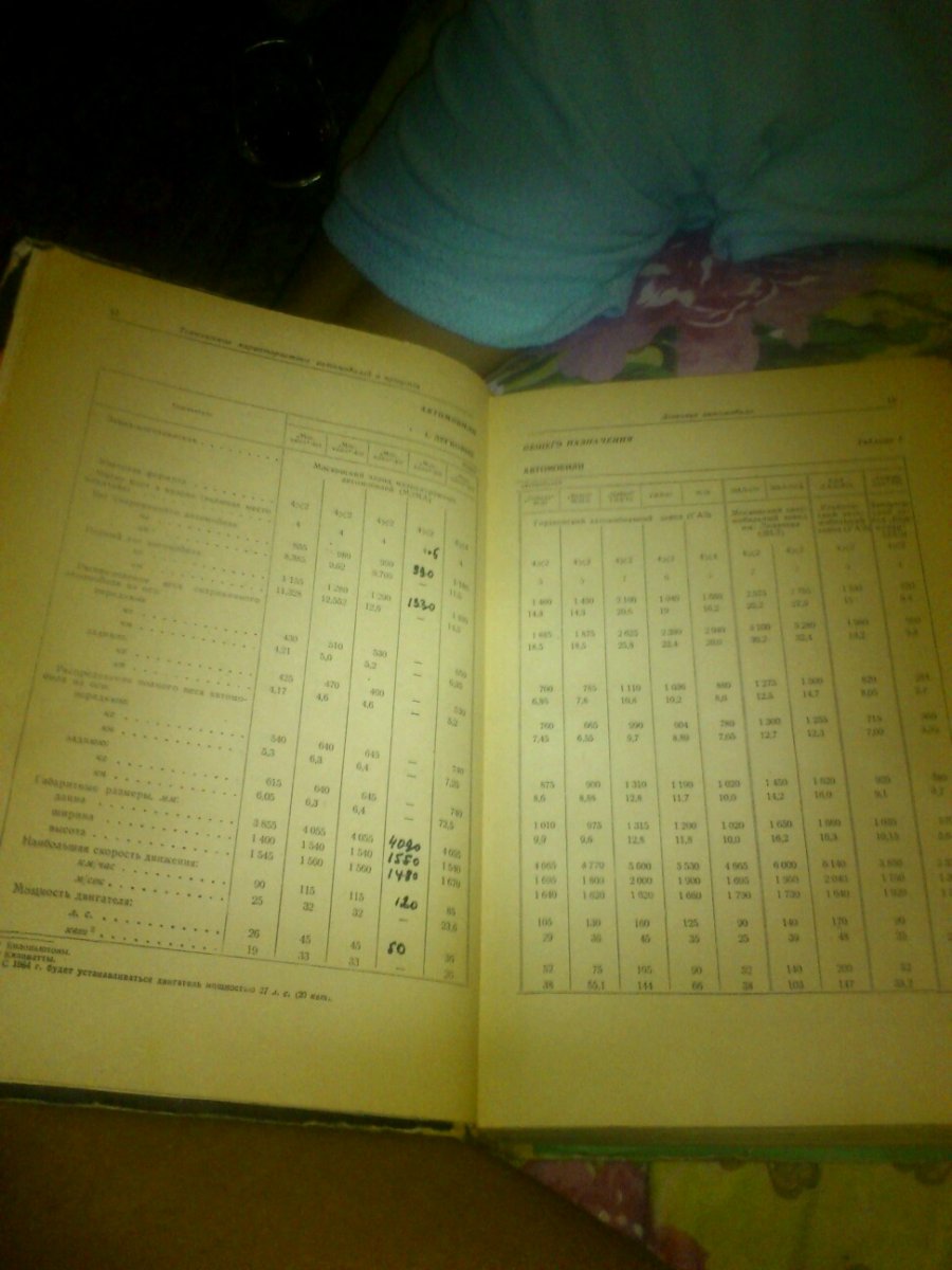

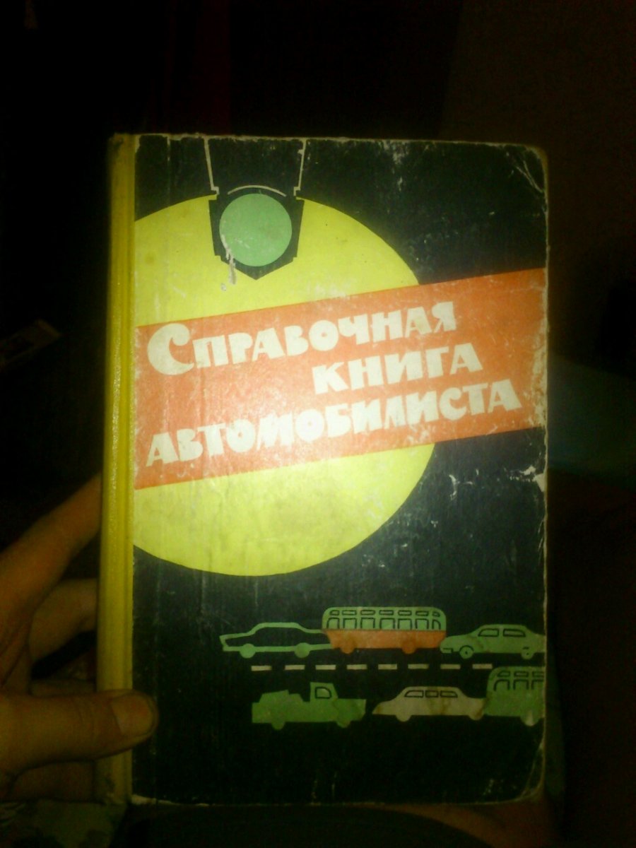

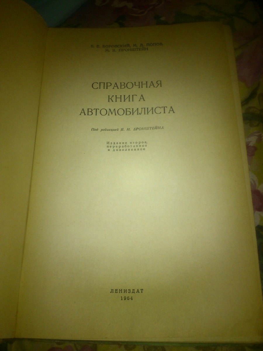

Купил себе книженцию )
Реакции: Рустам тм
mickas
18.09.2011
1 410
1 886
Не зря блошку посетил )))

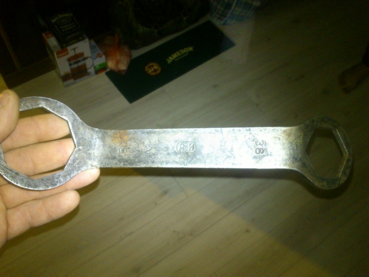

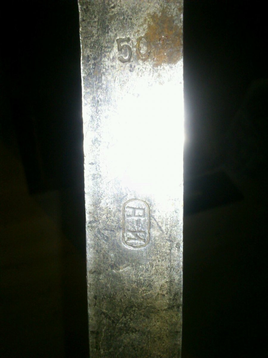

ну...это не простая блошка, еще ключ аи нашел, да и она в киеве)

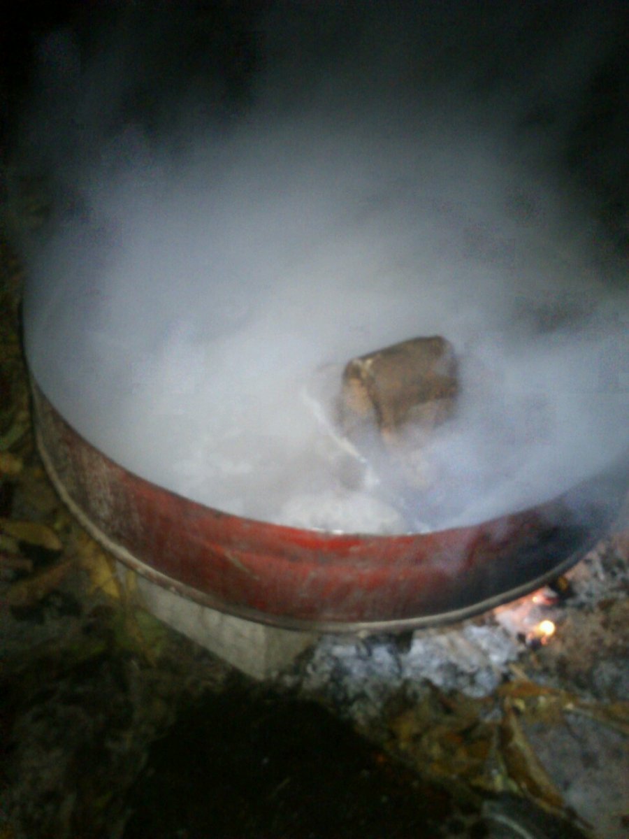

Вот, для Германа ) ... одна из стадий превращения)))... варю мортер.. пока ничего путного не вышло, зато параллельно сварил кучу железок )))
от грязи здорово помогает ) потом в пескоструй и новье)...
Jolly Roger
05.06.2013
1 464
462
СПб
А это, что?:eek:Отвар для приворота Победы:)
9 271
10 204
Все просто, вода и фэри ) + костер )) все масла смываются на ура!
aviator
25.06.2012
3 748
251
Бочка и прошлогодний силос,самый гнилой и жутко вонючий.
Неделя и пескоструй НЕ нужен. Даже адовая лесная копанина приобретает вид изделия. Товарищ мой исчо электроудочку рару раз тудой кунает, вообще бомба, процесс идет на глазхах.
Три ведра на 200т литровую бочку и вода.
Реакции: Зубр
9 271
10 204
ну по крайней мере не бензин ) просто у меня пескоструй совсем дохлый, вернее компрессор ) ... ржавчину отбивает, в вот если с мазутом(солидол и т.п. ) долго мучатся надо, да и так песок дольше живет!
5 226
3 824
Я тоже так угорал-варил ось коромысел от Волги в кальцинированной соде на печке. Получилось неплохо, но вот кастрюлю отмывать пришлось вручную.)
Герман а как работает силос? По идее что либо помещенное в компостную кучу превращается в копанину.
Реакции: сашок8 и Зубр
9 271
10 204
у меня обрезок бочки специальный ! для таких дел)

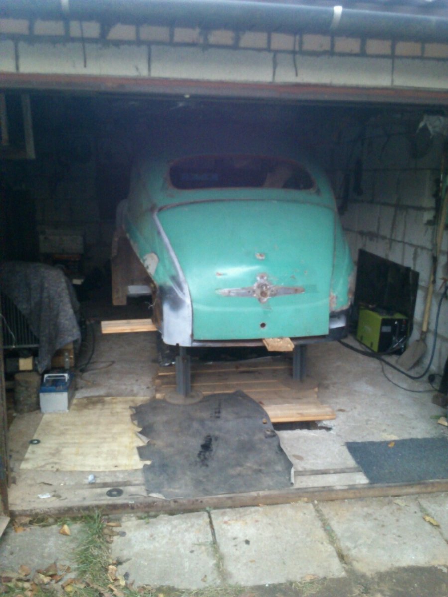

Случилось счастье для моей красотки) она перехала под крышу.
теперь буду доводить мордочку, что бы полурама вернулась на место.
