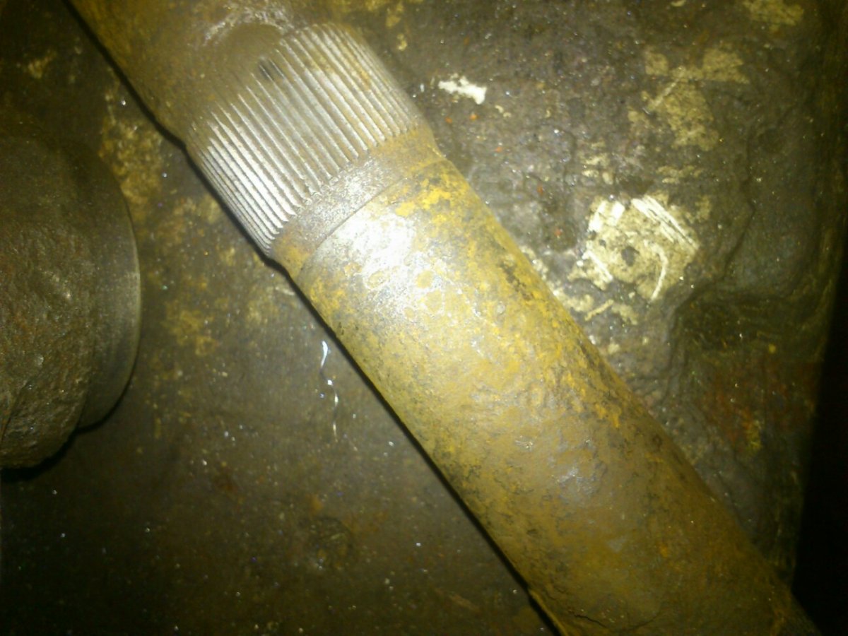

Вот такое счастье мое (
3 285
2 055

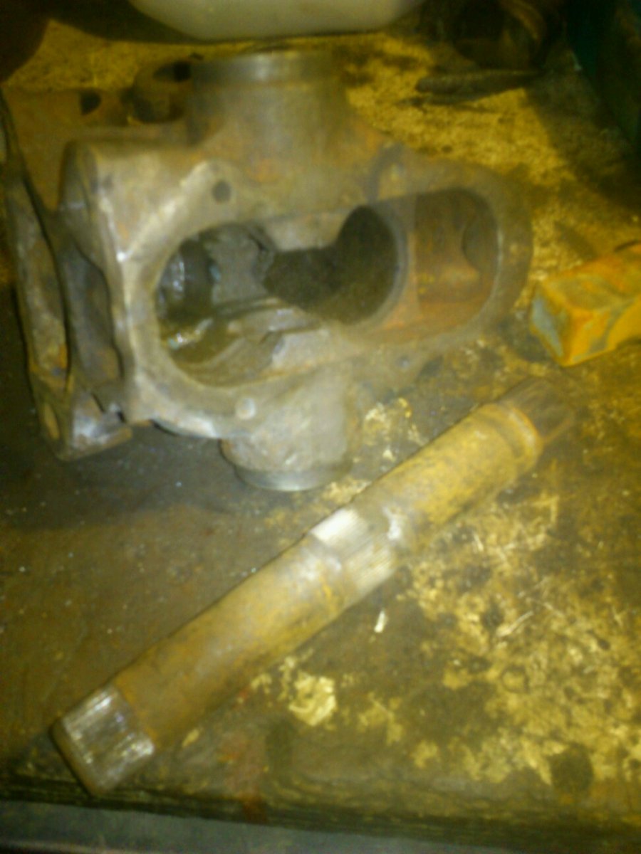

Восстанавливается ось легко.Напыление или наплавка-раз.
Два-если глубина раковин не глубже диаметров шлицевой на краях,то протачивай,полируй,точи рем-втулки,перепрессовывай и в путь.Втулки,только оловянистая бронза.
Я бы на твоем месте большее внимание уделил корпусу.
Как там состояние "цилиндров", поршней, гнезд клапанов и самих клапанов?
Реакции: Sazia
это головная боль )) думаю ..ищу инструмент..
4 поршня есть , 2 в идеале а 2 более-менее

Це жестокая копанина. У меня были получше, но я их все равно утилизовал. Валы только остались, мало-ли выколотка понадобится.
Про наплавку это все круто, но песец дорого. Я за два валика задних задних выложил 5 тыс. И еще шлифовка в рубь вышла. И то, потому что уже взялся делать, а отступать не мой метод. Если б знал что столько стоит, купил другие.
Андрей, у меня вариантов наплавки нет... точить на заводе мне гораздо дешевле... самое главное, что бы служили)
Корпуса.. там не все так плохо... нужно придумать чем пройтись .. скорее всего сделаю шарошку или найду развертку под диаметр ... там кроме ржавчины нет ничего.
С меня отчет ) а с вас оценка!

Да про наплавку мой ответ больше адресован Юрию.
С валами мне видится две проблемы:
1 Это накатка под кулачок и под рычаги. Чем ее делать? У вас есть фрезерный станок с делительной головкой? Причем "шлицы" по краям должны располагаться так, чтобы рычаги нормально наделись и их можно было сварить(не торчали один выше, другой ниже).
2. Рычаги не особо переставишь с одного валика на другой, тоже касается кулачка. На заводе, насколько я понял твердым валиком продавливали борозды в мягких головках рычагов, тем самым обеспечивая нужный натяг. И если рычаги можно забить на неродной вал, то вот с кулачком стремно-корпус лопается на раз.
Втулки-развертку надо делать ступенчатую ведь у нас там два диаметра надо соосно поймать-23 и по-моему 25 мм. В принципе развертку можно сделать так-точите из палки заготовку в размер вала, у вас получатся вал с двумя диаметрами. Потом болгаркой на этом валу делаете прорези вдоль как на развертке. Все это дело закалить и можно попробовать развернуть втулки за один проход обе стороны. По типу как втулки распредвала на УАЗике разворачивают: http://www.razvertka.com.ua/shop/razvertki-ruchnye-celnye/razvertka-ruchnaya-posteli-raspredvala-gaz-24-volga-zmz-402/
Ну или токарить втулку сразу в размер и посадить в корпус на ВК-9.
Нифига я написал на ночь глядя)))
Реакции: Зубр
