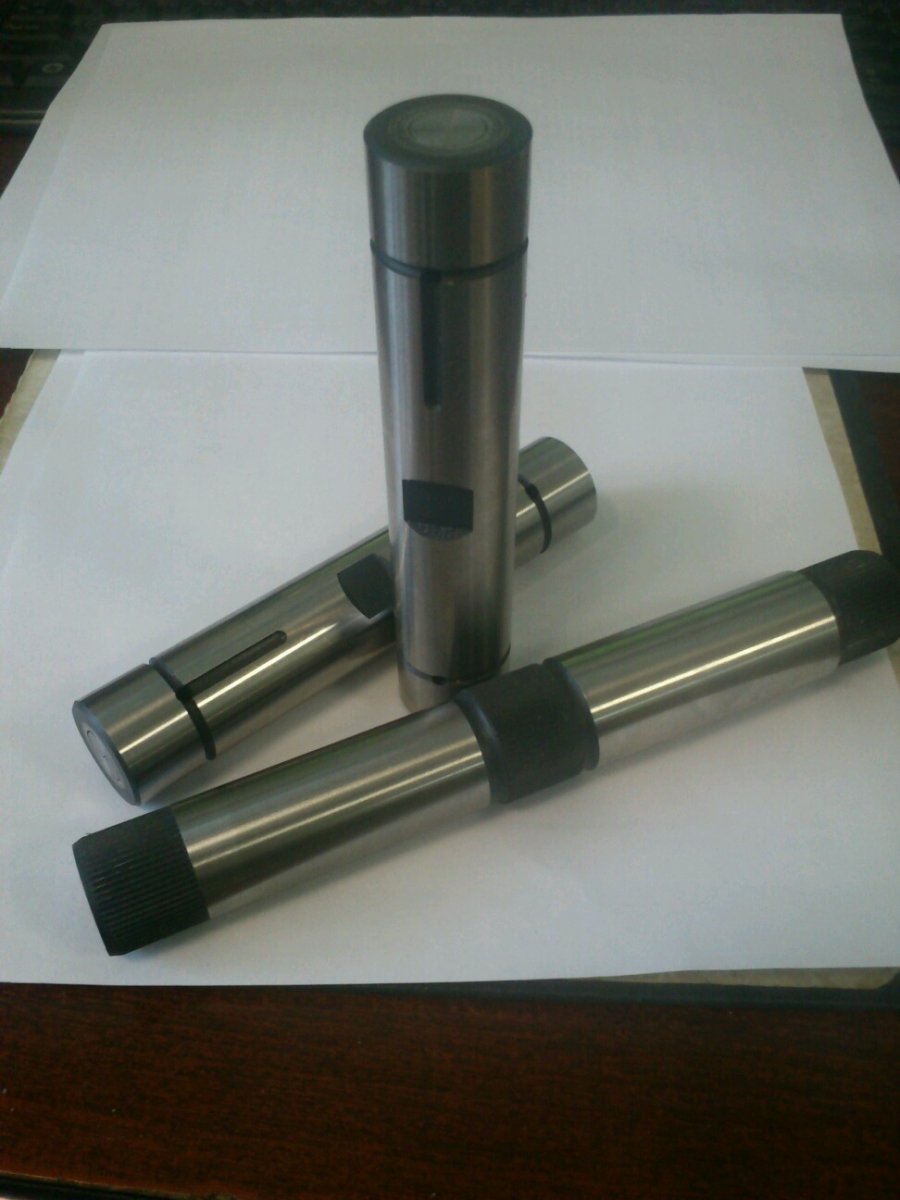

Ну ... наверно )) Не хватает в сухарях канавки.... не знаю... делать или нет (... сказали геморно )

Канавка желательна, по ней смазка идет. Дремелем можно за пару вечеров нарезать. Сталь какая?

20Х - закаленная

бормашинкой получится

я же спрашивал про сталь ... вот результат

Шлифовальный станок ) там до сотки, каленый металл шкуркой особо не потрешь )

во что мне это стало??? ....
8 сухарей под пальцы
2 шкворня
2 вала
2 болта с шайбами под переднее крепление рессоры
ну и неизвестное количество оснастки )
за все 2000 - 2500 на ваши отдал... человек остался доволен... и мне не напряжно

Это кстати норм, если с термичкой так вообще бесплатно.
Новые оригинал, если покупать в общем доступе у жлобов всяких, получится дороже. Но у нас проще купить, станочники нормальные со станками встречаются очень редко и дерут дорого. Я только за шлифовку после наплавки двух валиков на задние амморты отдал 1000 рублей
