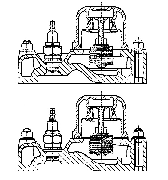

Скажем так предотчёт о проделоваемой работе, делаю головку по данной схеме.
Нет людей которые считают что степень сжатия будет слишком высокой?
Ато я немного за это опасаюсь :roll:

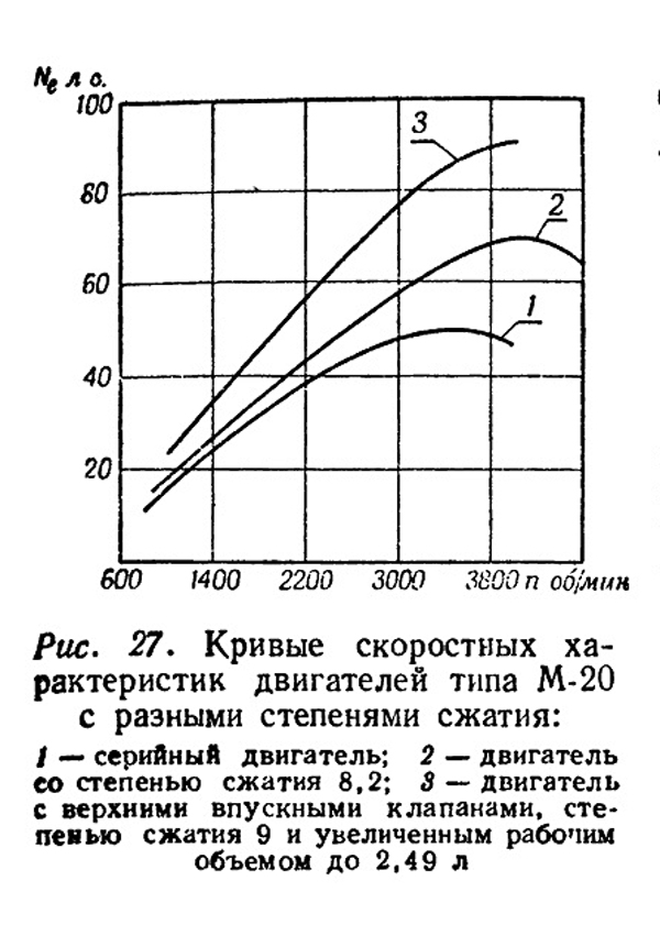

А вот такие графики нам сообщает книжка про спортивные автомобили тех лет (спасибо Победоводу за книжку).
Для форсировоных победовских двигателей тгда использовали авиационный бензхин марки Б-100 малоэтилированый, октановое число у него примернокак у 95го.
Из графика видно, что подняв степень сжатия до 8 и используя 92/95 бензин повышаем мощьность двигателя аж на 20 лошадок :shock:

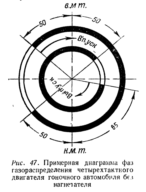

Вот ещё кое что в догонку к теме о фазах... тоже из книжки 54 года.

Mankus степень сжатия по такой схеме головки будет как раз под 80 чика в чику. Но если поставить вып. клапана от УАЗ или волги то можно и на 93 покататься. Я на такой голове уже больше 10 лет катаюсь.
В смысле под 80 чика в чику? У тебя если не ошибаюсь только ямка заплавелена, а я ещё сторцевать хочу на 1,5 мм, а это объём примерно как у этой ямки, внимательно на картинки посмотри, там головка одна снизу подпилина, это сразу неочень заметно :wink:
А клапана думаю поставить от ГАЗ-53, и поколдовать с фазами грм, немного сместив кривую мощьности в зону нижних оборотов... думаю получится очень нехреново, вот только вопрос о долговечности КШМ при такой напруге :lol:
У меня она 8 безо всяких верхних впускных клапанов, только за счет фрезерованной на 1,4 мм головы. А повышение мощности там имеет место быть за счет увеличения рабочего объема (видимо, те самые 88-мм цилиндры).

Внимателньо читай подпись под графиком, там где клапан верхний, и объём больший, там степень сжатия 9 (!).
А у тебя что за мотор такой? В обычно движке никогда не будет 8 если только сторцевать голову на 1,4. В журнале за рулём конструктор ГАЗа предлагает перевести на 78й бензин снимая с головы 2 мм, чё же он не предлагет заливать 92, если там степень сжатия сразу 8, ибо 8,2 это норма для использования 92.
