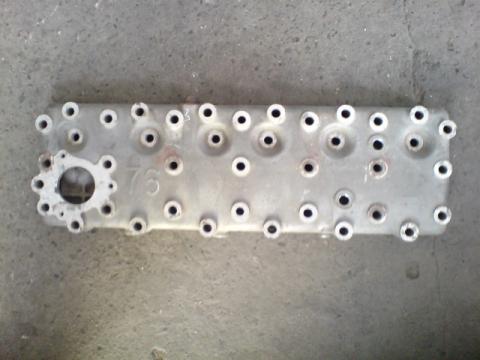

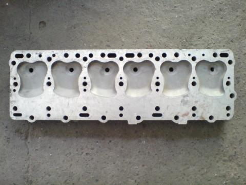

Вот ещё кое что для визуально восприятия, нашёл на форуме про ГАЗ-51.
Это головка под газ, от бвигателя ГАЗ-51.
Фотки неочень большого разрешения но думаю особенности камеры сгорания можно узреть. Степень сжатия 7,6.
[attachment=1]Головка 1.jpg[/attachment]
[attachment=0]Головка 2.jpg[/attachment]

Mankus голова 51 не под газ а под 76 бензин, на головке написано. У меня в своё время был 63 такая-же голова стояла.
Странно, она позиционировалась как газовая голова... хотя откуда в начале 50х 76й в свободной продаже, может это степень сжатия указана?
ну да это не суть, видно что форма внутренней поверхности иначе сделана, нет привычных ямок...

Такие головы впервые начали появляться на военной технике вконце 60, на БТРах. Документально не подтверждено, со слов бывших вояк. Я себе такую голову как раз с БТРа и снимал внапчеле 90.

Тогда вопрос к знатакам, когда стали появляться первые газобалонные ГАЗ-51? и что можно подумать им оставили штатную головку, бежбожно снизив их полезную мощьность )

Отливка 76 указывает как раз таки на 76 бензин. Это голова от ГАЗ-52, но и на 51 она тоже идет, как и на БТР-60 и ГАЗ-63. эта же голова ставилась на "газовые" газоны.

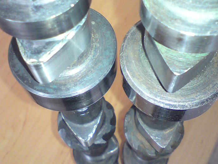

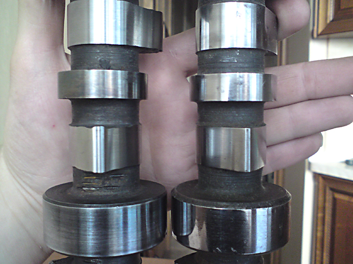

Вот кому интиресно фотки моего тюнингованого многострадального вала.
гемороя с ним было немерено, немного тпустились шейки, вал повело... с первым смирился со вторим пришлось рихтовать... теперь в одижании опытного результата, надеюсь что хуже не стало...
Графики будт позже в отдельной теме, если испытания пройдут успешно.
