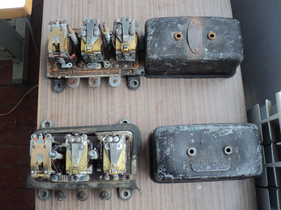

1) Ещё такой вопрос по релюшкам! Есть 2 шт 51 год и 53 год на ранней прокладка под крышкой из пробки, на поздней резиновая,какая из них правильная, или каждая правильная по году выпуска? Есть ли где новодел?

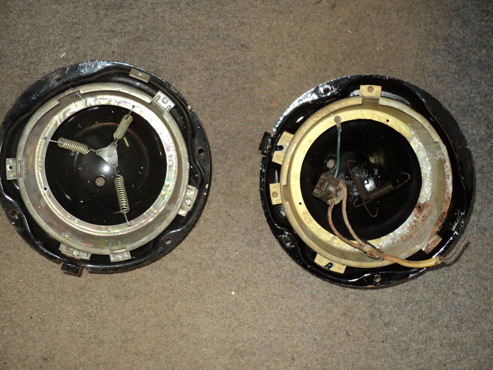

2) Горшки фар наши? Форма очень похожа, маркировки отсутствуют!

Миш, пробковую в этом месте первый раз вижу, релюхи подобные видел несколько раз, у всех были резиновые прокладки.
И сфотографируй пожалуйста табличку на верхнем реле. У меня тоже лежит 51 года, там табличка другая, прямоугольная. Твоя больше на табличку от генератора похожа.
3 152
Миш, горшки вроде похожи, а спинку можешь щелкнуть? :wink:
У меня на релюхе нет таблички, там выдавлена надпись.
На ранних сначала были таблички ( до 51 года примерно) а потом надпись шла уже заодно с крышкой.
3 152
Andrey1992 сказал(а):
И что характерно, все крышки продавлены...
Перетягивали их что-ли?!?!
У меня табличка приклепана поверх надписи, и на ней пробит год, Но плохо что на табличке уже ничего не видно, так слегка проглядываются силуэты надписей и значка Катек.
Та что с табличкой не перетянута, может если только совсем чуть чуть, а 53 год тоже уух! :wink:

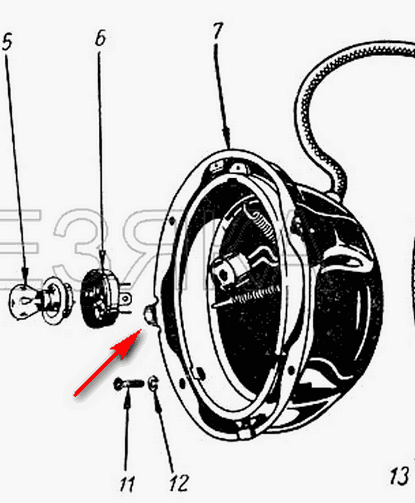

Горшки фар ГАЗ 51.Вместо наших поставить можно.У наших вот тут(пометил стрелкой) ушко-зацеп.

сделайте ктонить фото Победовских горшков. Слышал 100 раз про этот хвостик, в живую ниразу не видел.

Один такой и у меня имеется, правда уставший, но он только один :( !

Победовский отличается от ГАЗ-51/69, только наличием соответсвуюшего "ушко-зацепа"??? поставить на Победу (к перфекционистам не относиться ))) можно?
Можно и такие поставить, :D но хочется чтобы были родные!
