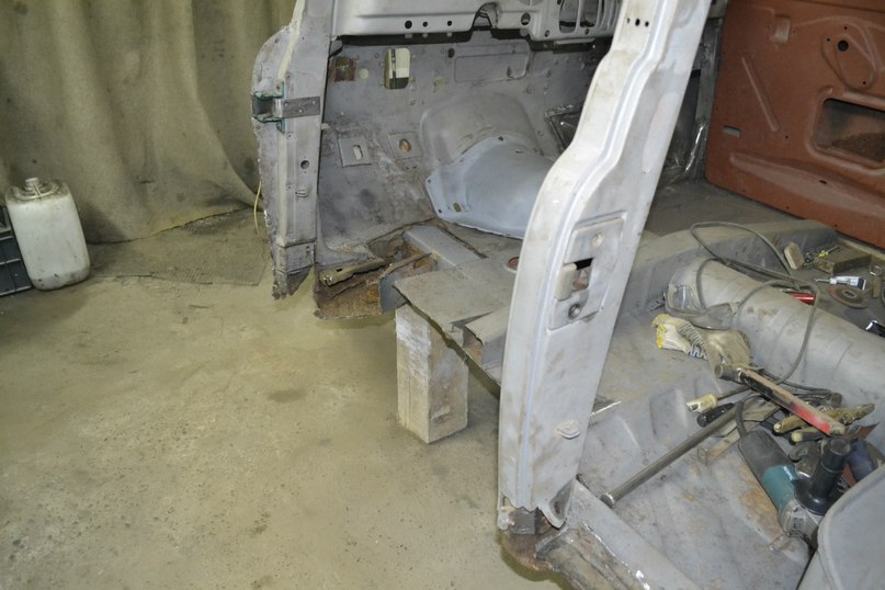

Хорошая работа!Передний торец порога можно было заглушить чуть продлив низ передней стойки и потом соответственно его подогнать.Теперь придется заглушку конструировать.
Будем глушить, уже есть мысли как! :D
