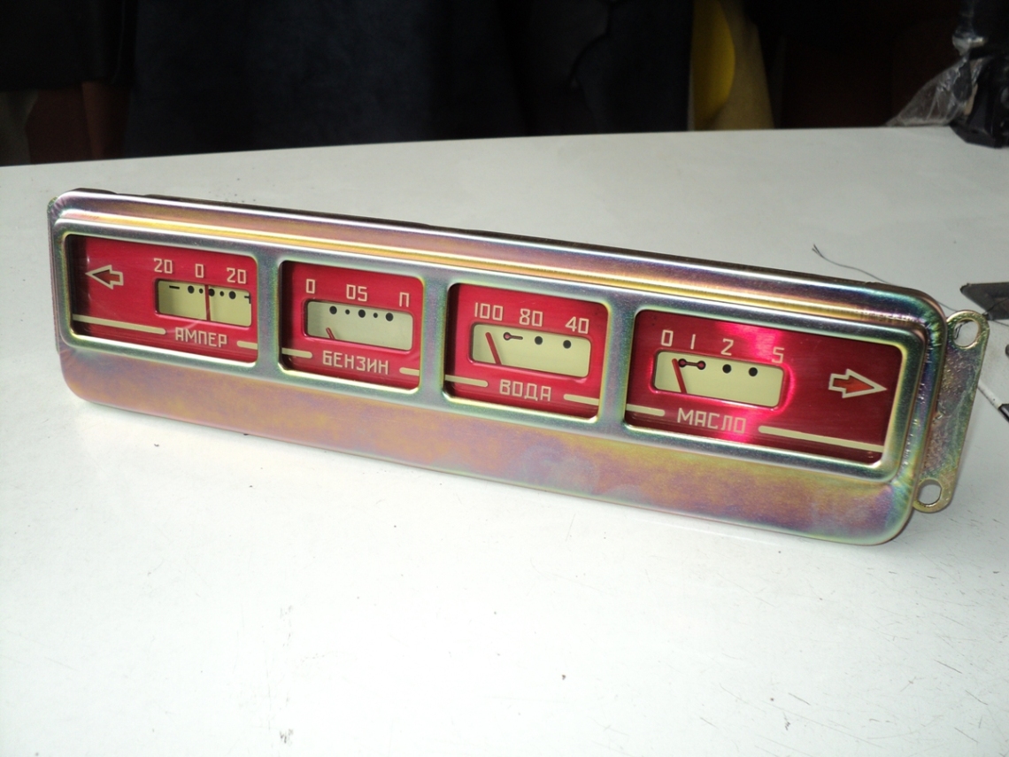

Забрал сегодня кое какие деталюшки из цинка и собрал приборку, теперь стоит и радует глаз!!! :D Мелочь но приятно!!!

Ого вот это красата!!!
3 150
Миш, это ты все сам? Как циферблат делал? Красил?
Нет Стас я не волшебник :D , красный фон был в отличном состоянии очень похожа на новую, но хорошо пострадавшим был сам корпус, его оцинковали по новый все почистил и собрал.

autostyle сказал(а):
Можно, по дружески, критики?
Я бы белым цинком сделал бы...
Я бы тоже Стас, просто на тот момент с белым цинком была какая то проблема, пришлось согласиться на жёлтый :( .
Так когда детали оцинковывают они все белые , а желтыми они становятся после того как их перед сушкой опускают дополнительно ещё в какой-то состав(не помню название).Если не опускать, то белыми останутся, если опустить, то станут желтыми или я не прав?
uvt
30.12.2011
346
97
Это называется пассивация. Там какие-то хитрые хромсодержащие растворы,в итоге придающие и белый,и голубой,и желтый цвета. А в том случае,скорей всего было связано с тем,что шла партия желтой пассивации и детали обрабатывались в общей куче,ну и само собой из-за пары деталек перенастраивать процесс никто не стал.(Ну и останавливать,чтобы выловить эти детали,тоже)

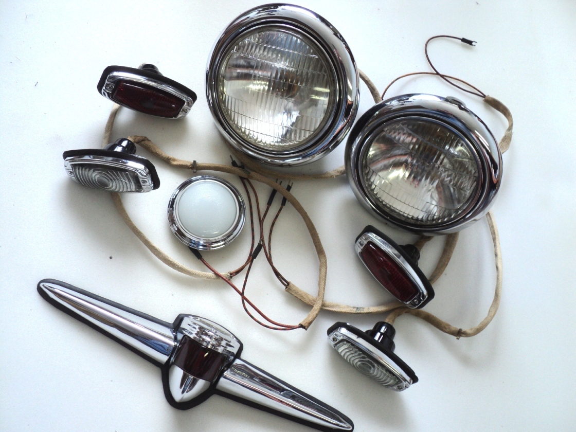

Ура!!! Вот теперь благодаря Евгению (Олд джек) и Сергею (Серго) укомплектована вся оптика!!! Спасибо!!! Всё перепаяно, всё проверено, всё работает, всё горит!!! :D Ура!!!
5 174
3 059
Супер.
