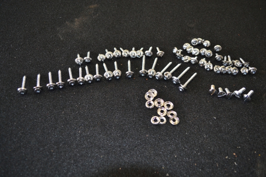

Очередные обновки! :D Приехали детальки с гальваники. Шайбочки винтики и всякая мелочевка.

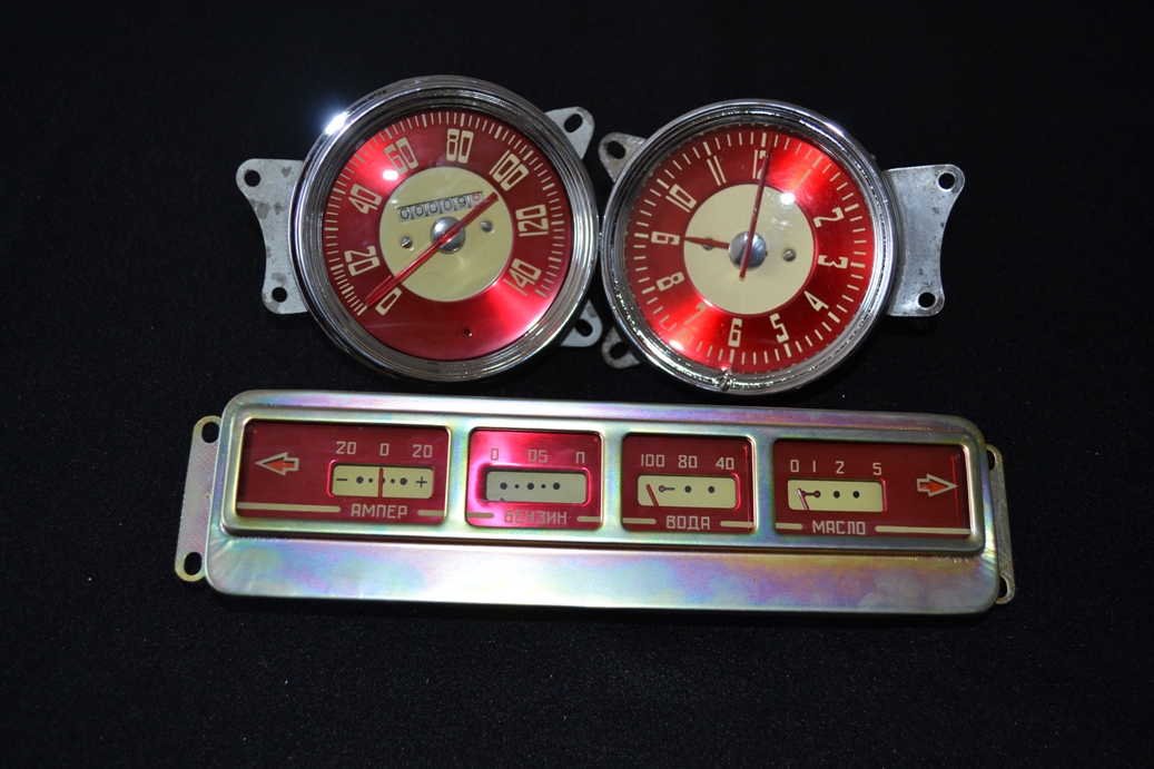

отлично получилось, а что на часах с ободком?
Косяк в подготовке, живьем гораздо лучше чем на фото, но чтобы не переделывать уже отдал ещё один на хром за их счёт.
понятно,надо заехать к тебе как нибудь посмотреть.

16 462
11 406
болты с шайбами тоже хромировал?

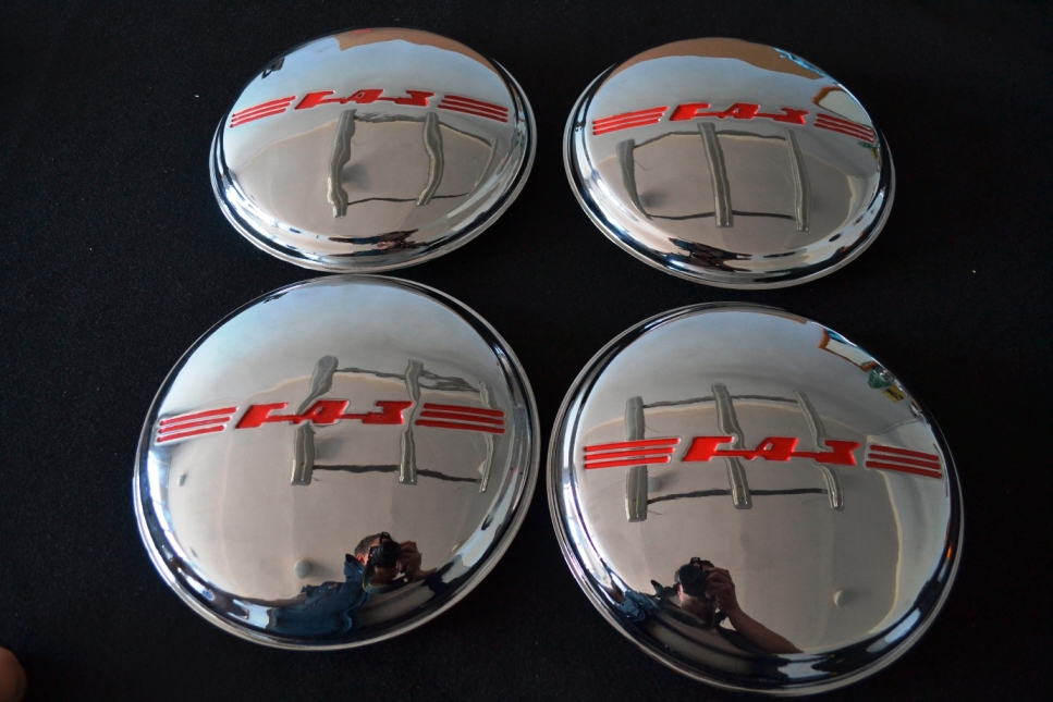

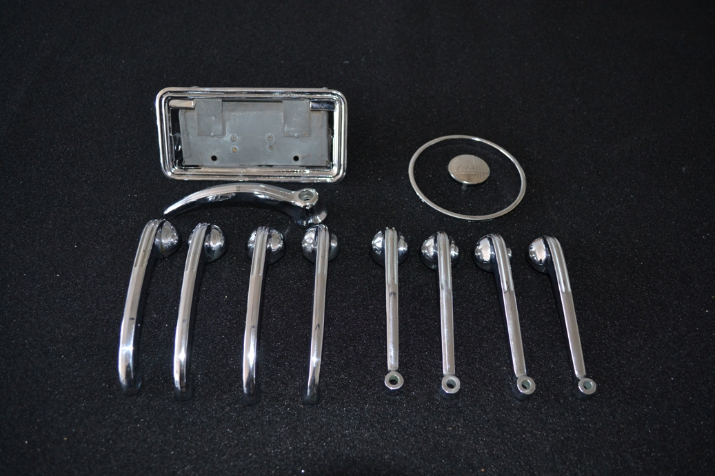

Очень хорошо получается.Вопросов по этому поводу два: внутренние ручки дверей как известно из цам хромировали по полному циклу медь никель хром или это напыление какое-нибудь?Ну и как удалось покрасить надписи на колпаках красным, технологию нанесения если можно?
Спасибо!!! Ручки делались полным циклом, не напыление, надписи на колпаках делал при помощи обклейки скотчем контуров! Как то так! :D Наружние ручки тоже уже готовы, и выложу в ближайшее время!
Вставлю свои 5 копеек. Еще можно маркером красить Паинтер называется,тоже хорошо получается,он как раз в выемку ложиться.
