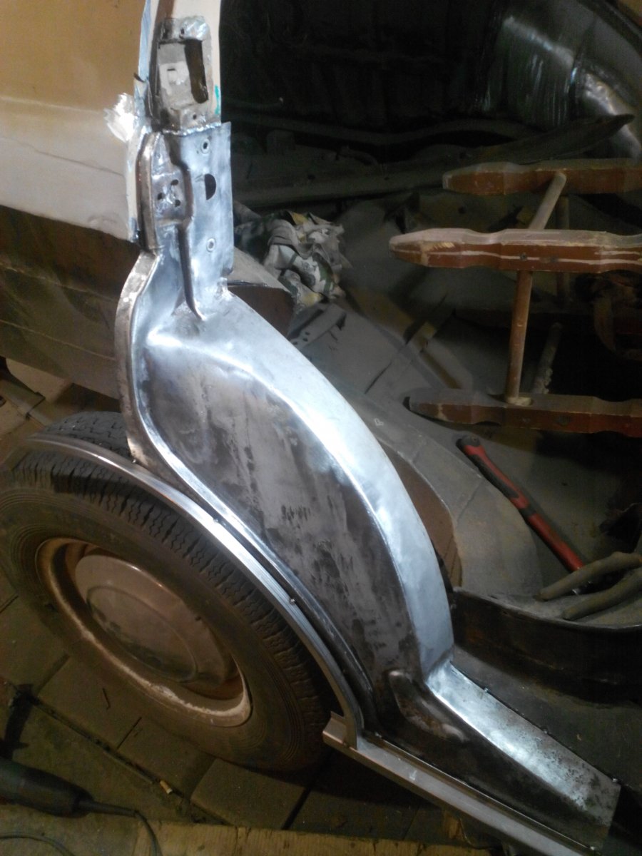

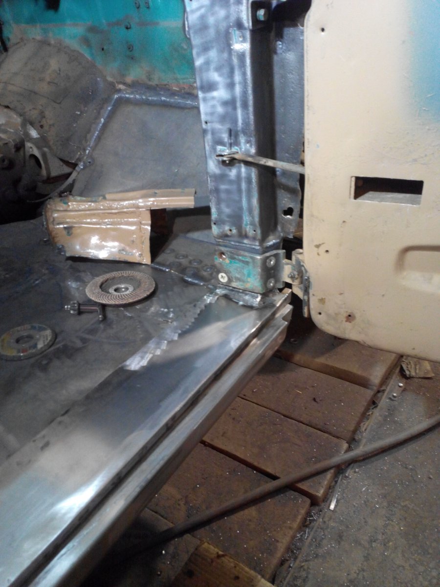

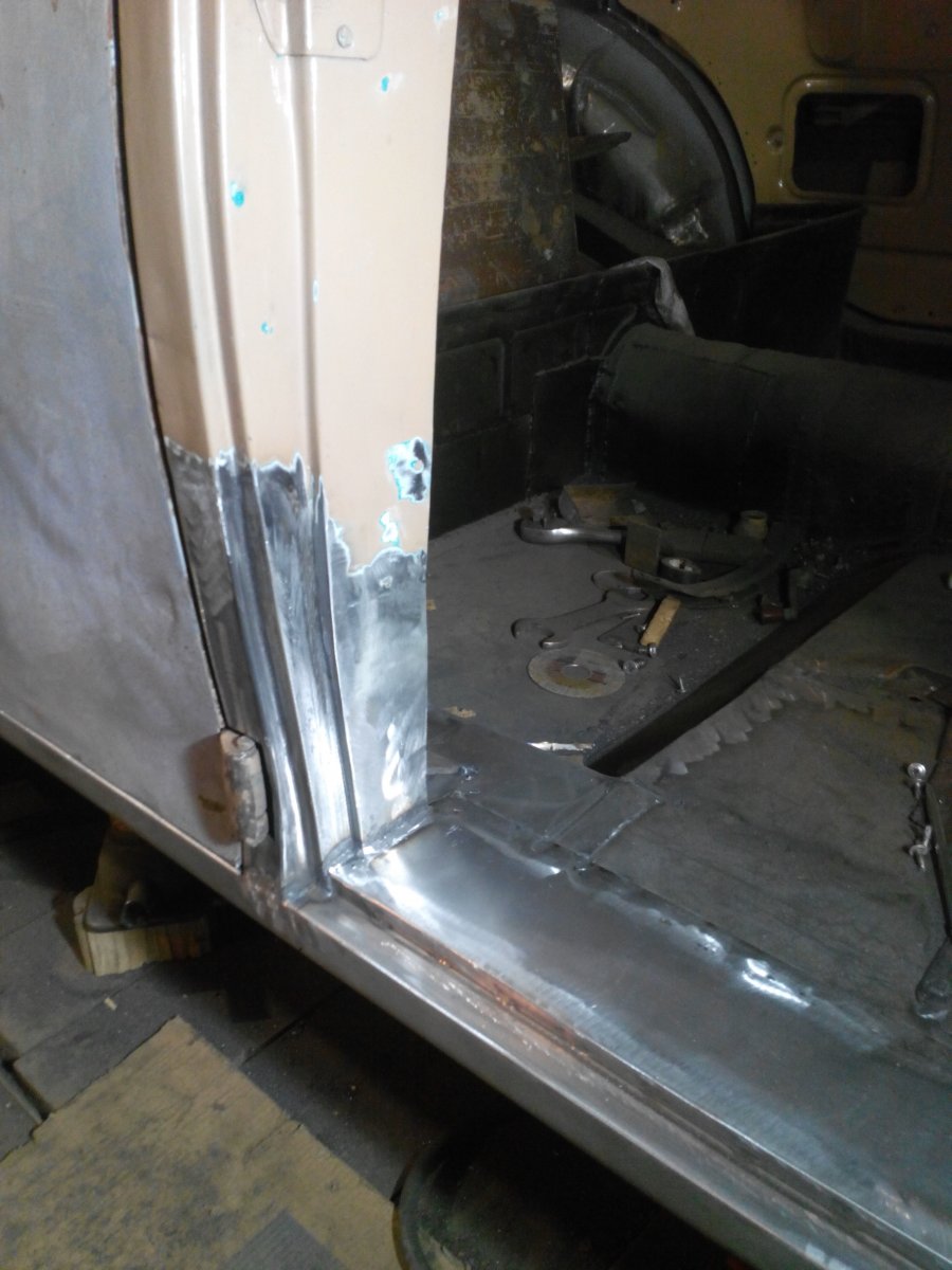

Сегодня по просьбам трудящихся убрал угловатость на средней стойке, подогнал порог, выставил на маяки, прихватил и обварил в районе передней двери.

Дело движется. Это хорошо.

А на ранних двушках разве такое заднее сидеье было ?:)

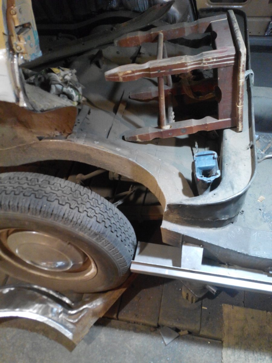

Закат из задней двери делали ? Ох я и намучился с кромочкой сто вдоль колеса идет .

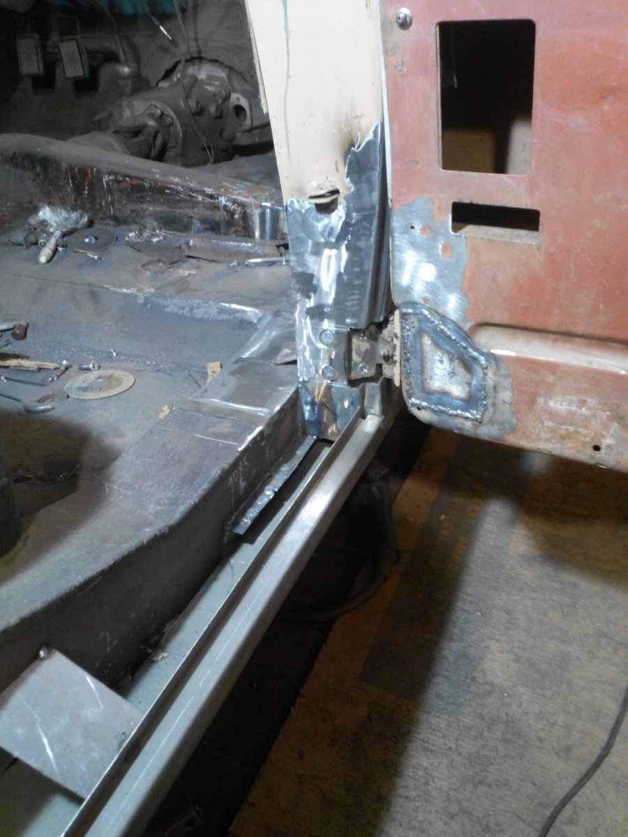

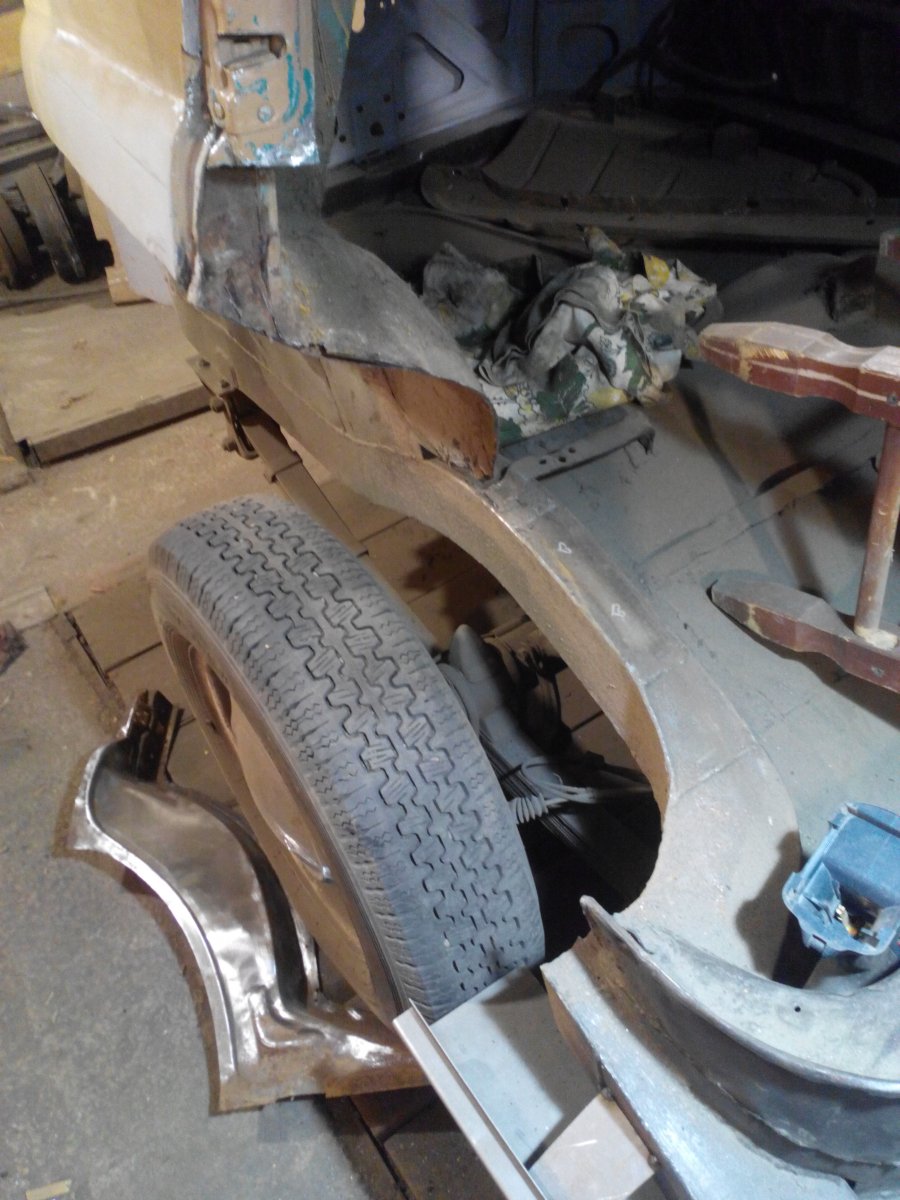

Дальше едем по расписанию, подготовил нужный кусок двери, немного манипуляций и он в проёме. Изготовил отбортовку, прихватил в нескольких местах. Результат.

чем гнете профиль?

Арка отличная,а как быть с регулировкой замка,у вас под язычок просто отверстие в стойке,а в оригинале регулируемая планка!
Всё будет сделано в лучшем виде, изготовлю углубление с закладной пластиной и врежу её на своё место как на левой стороне.
