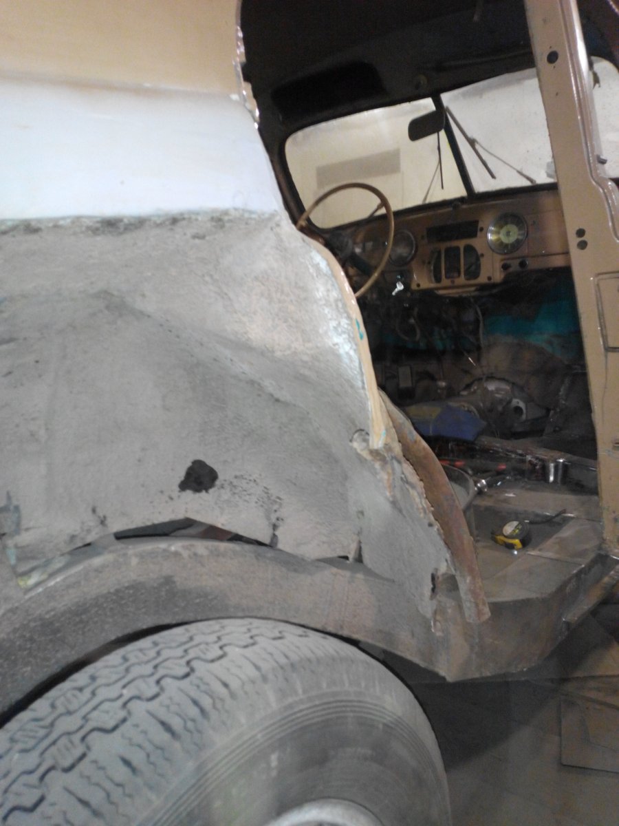

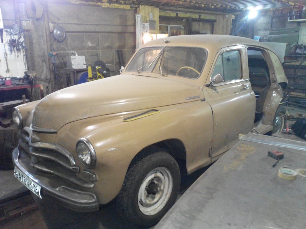

И вот она моя. Сделав пару кругов по городу задумал её привести в порядок и начать с настройки карбюратора т.к. двигатель был абсолютно новый с магазина. На обратном пути от карбюраторщика на хорошей кочке у меня провалилась передняя левая серьга рессоры в салон.

Дабы руки на месте, инструмент есть и я ничего не боюсь в ремонте машин кроме касание радиатора с бензобаком. Вкратце, думал что обойдусь заплатками а в итоге на 60 процентов переваренное днище. Фоток много не делал, что найду за выкину.

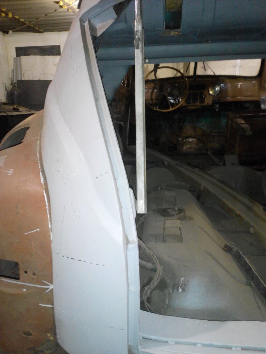

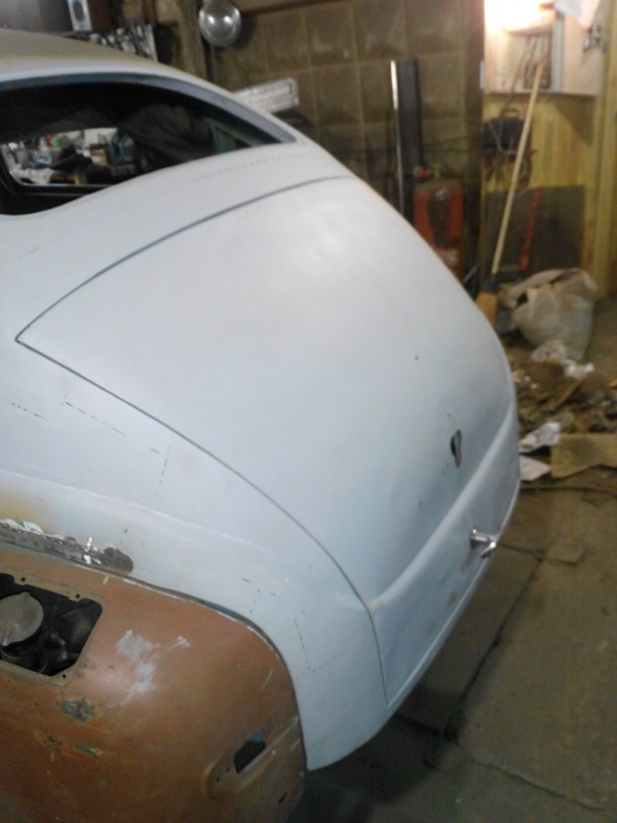

За три года проделано много работы. Началось всё с заплатки в районе передней левой серьги которая у меня провалилась в салон. И когда резал, понимал что привариваться будет некчему. В итоге в первую зиму была проведена полная замена полов задних пассажиров, коробов вкруг от закатов задних дверей до крышки багажника. Выкинул бак вколхоженый от типа волга и вколхожен новый 2141 за неимением чего-то другого (я и этот выкину в будущем).
Павел--82
30.10.2014
445
153
г. Братск Иркутской области

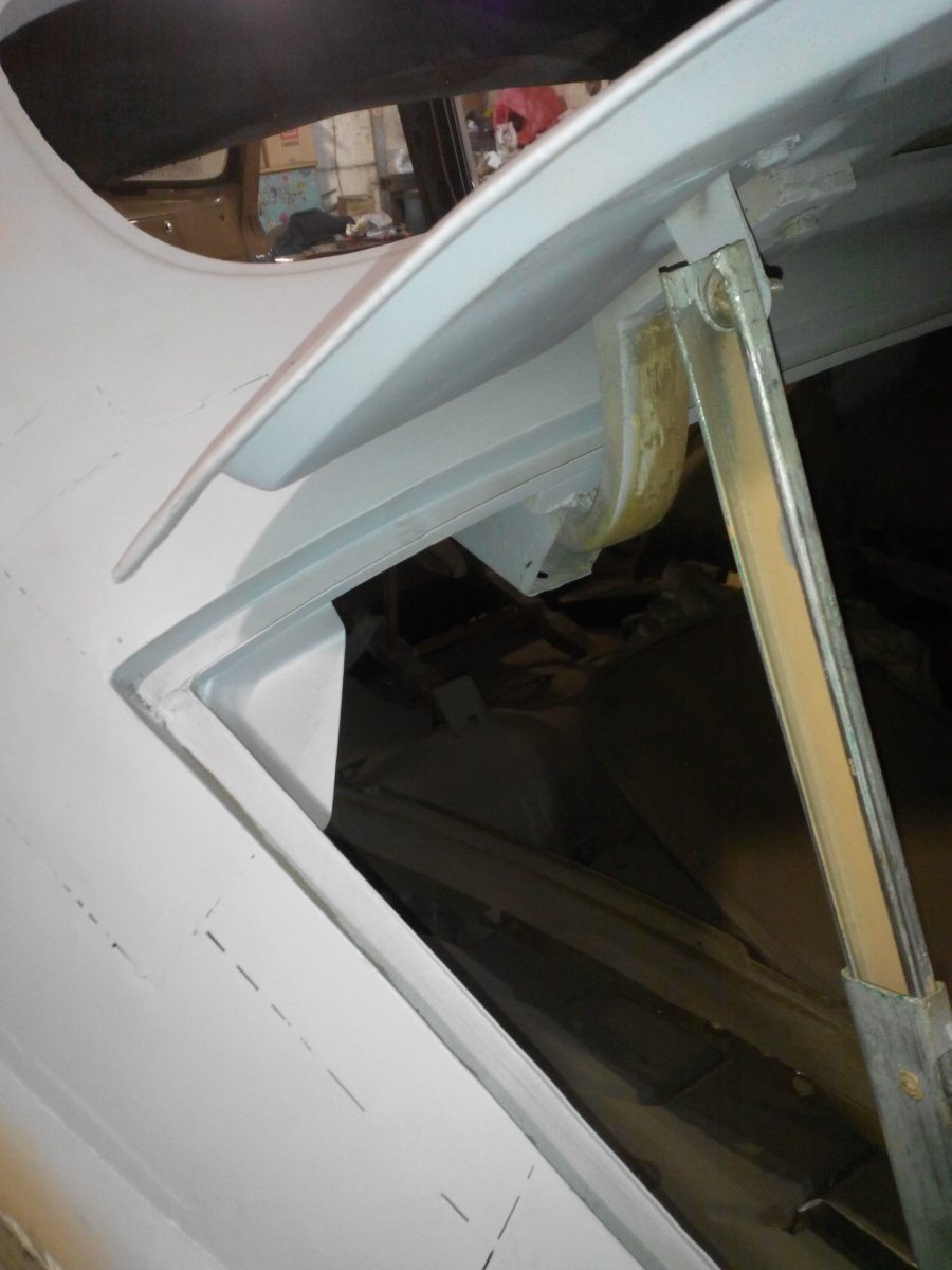

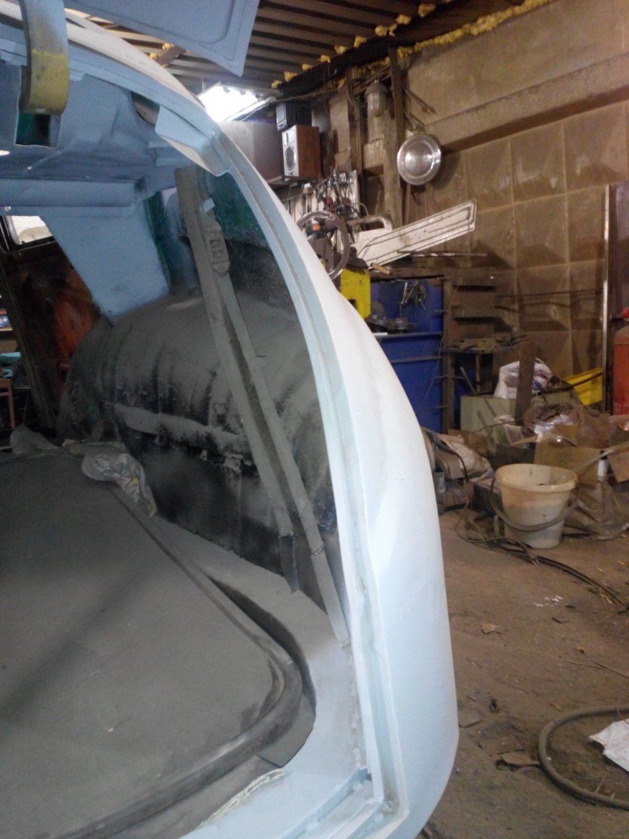

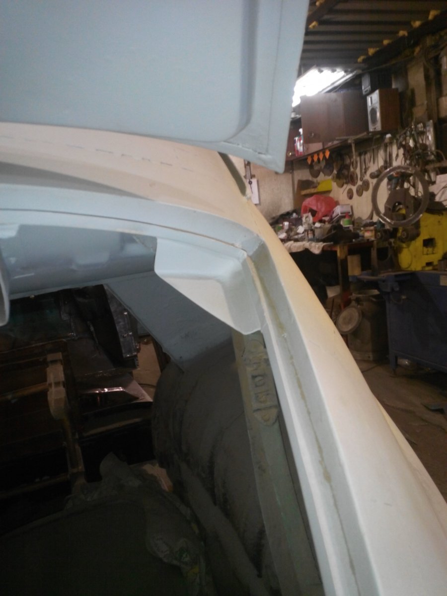

Дальше решено было проводить работы с крышкой чемодана. Сама крышка была никакая и шла под замену. Ручейки сгнившие и сверху снизу наварены переварены. Левая задняя часть была сильно битая, снаружи была наварена накладка а снутри был жованный металл а между ними какая-то деревяжка (видимо для придания формы). Всё вырезал. Самый главный вопрос для меня был как быть с ручейками багажника. Вариантов было мало, либо брать Ремкомплект у Славика за хорошую сумму либо мудрить самому. Денег нет. В голову пришла шальная мысль чтоб сделать ручейки из профильной трубы 25*25, выгнуть на вальцах по крышки чемодана а перед установкой отрезать лишнее. И вот что получилось.
