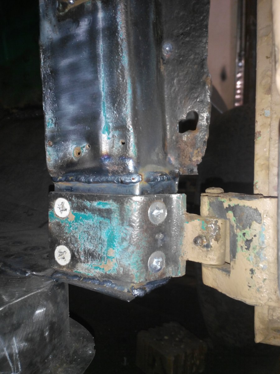

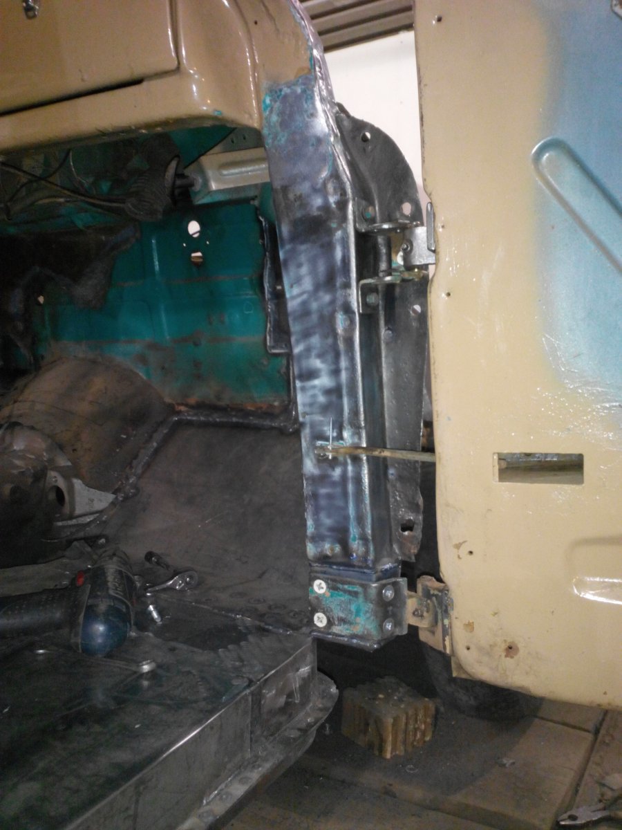

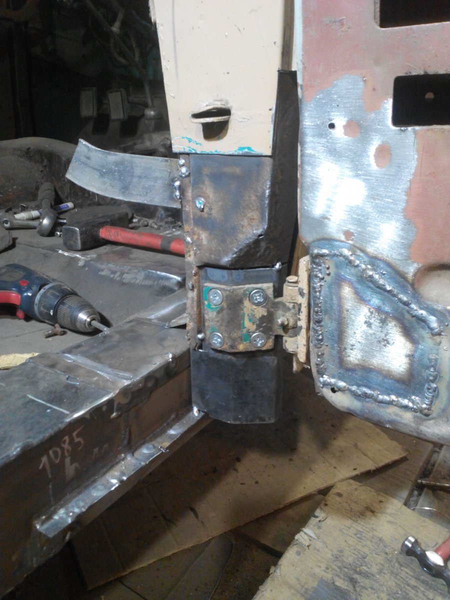

На днях был произведён ремонт нижнего крепления петли передней двери.

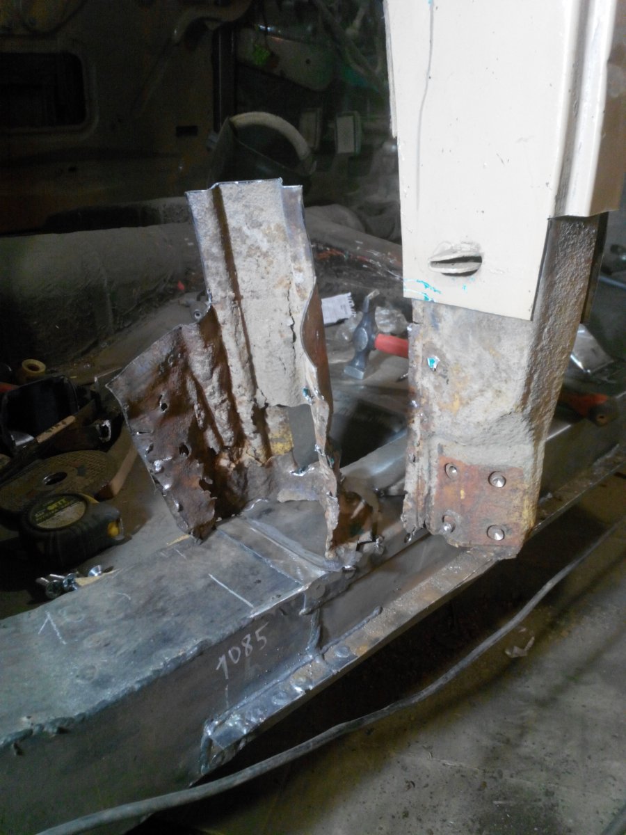

На последнем фото видно начало работ. На этом видно всё что осталось от крепления( низа стойки).

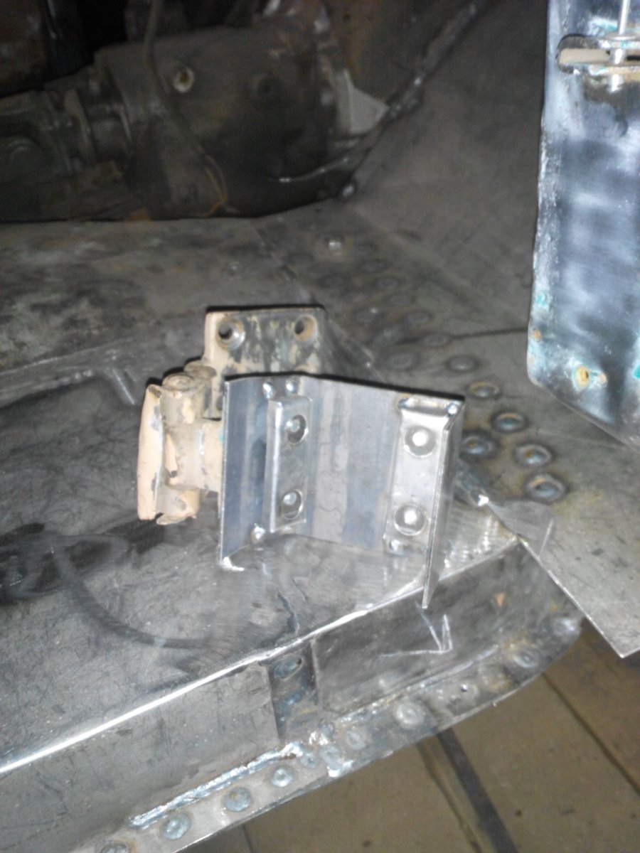

Это то что получилось всборе.
Предварительно прихватил и навесил дверь для проверки.Установка немного не понравилось потому как было слишком идеально и не было момента для регулировки в самое крайнее положение. При том что ещё предстоит ремонт петель этой двери, неизвестно как она себя поведёт. Хочу отметить, ремкомплект петель я покупал у Михаила SMV который меня почти полностью устраивает, я брал его за ранее и не представлял что ждёт меня впереди. Дело в том что у него в комплекте бронзовые втулки идут на пол комплекта и они мне понадобились на нижние и верхние, я все их потратил на всю правую сторону. Может это только индивидуальность моей машины где бронзовые втулки присутствуют во всех петлях дверей.

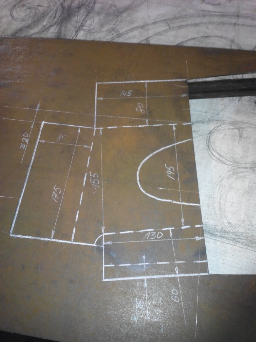

Сапоги делал сам, усиления которые прикручиваются делал по своим образцам из металла толщиной 4 мм. Была тема недавно про них где я выкладывал выкройку, где топикстартер её поправил на компьютере.
В итоге левая часть была сделана а эта заготовка в зеркальном исполнении ушла на правую, где она и стоит сейчас.
9 228
9 924
Чертежик каблуков делал я )... а сапог это немного другое )), то на что этот каблук вариться.
Кстати, тот чертежик не пойдет (... каблук лучше делать по размерам сапога...+ учитывать размеры которые должны быть по чертежу + полурама )
это я в общем сказал )

Сделал я этот усилитель по своему старому на левой стороне и нарисовал зеркалку на потом, которая на фото. После вырезания старой, с правой стороны они были практически идентичны, смущал лишь угол по отношению к полураме и то я думаю что он был не критичным и одинаков с обоих сторон.

Сами сапоги я делал сам, ничего хитрого. Лежал под машиной, делал проекцию на бумагу по старым сапогам, сравнивал со всем известным чертежам порогов и коробов.

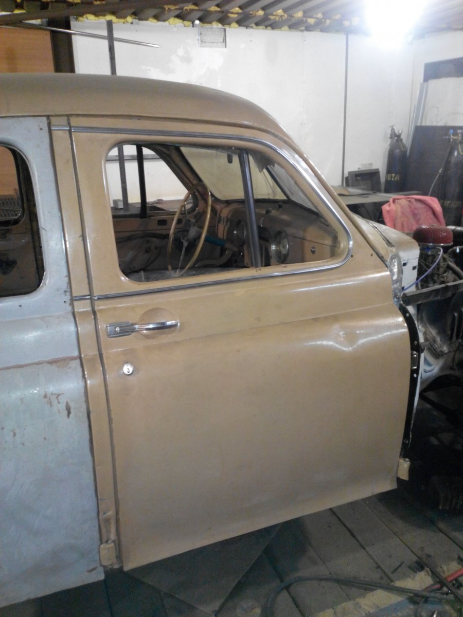

В итоге правая передняя дверь после поправки встала на своё место, ремонтируемая деталь обварена и трогать я её больше не буду, кроме зачистки сварного шва.

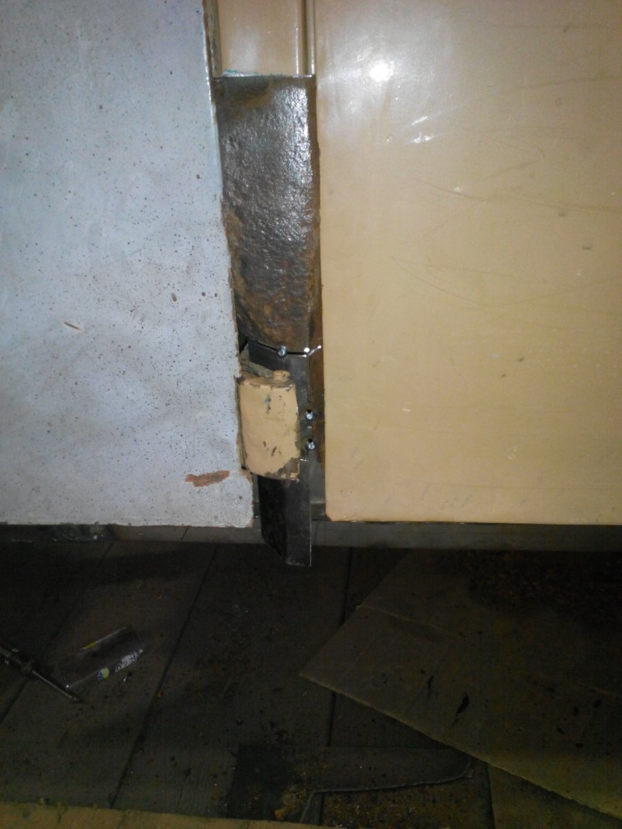

Зазор практически равномерный но великоват по сравнению с левой стороной. Буду устронять после ремонта петель.
4 258
9 257
Все красиво получается,дай Бог молодец!
Зазоры советую выстовлять после накидки крыльев передних,иначе может задевать об торцевую часть крыла при открывание.
Зазоры немного большие должны быть,в отличие от современных авто.

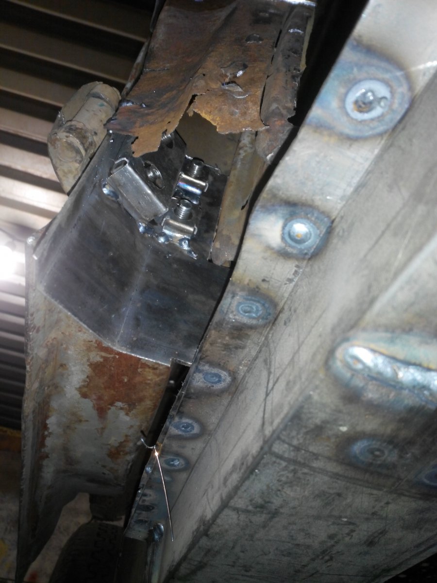

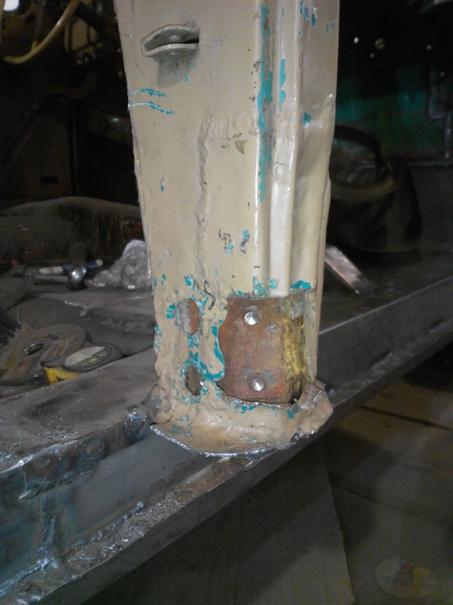

Сегодня по занимался машиной, на очереди ремонт низа средней стойки. Высверлил петлю
вырезал наружнюю обложку

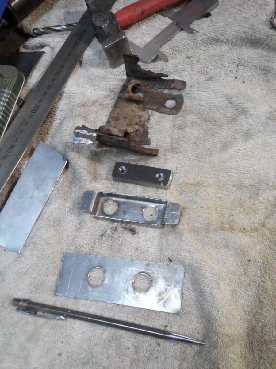

и дальше вырезал кусок под закладные гайки

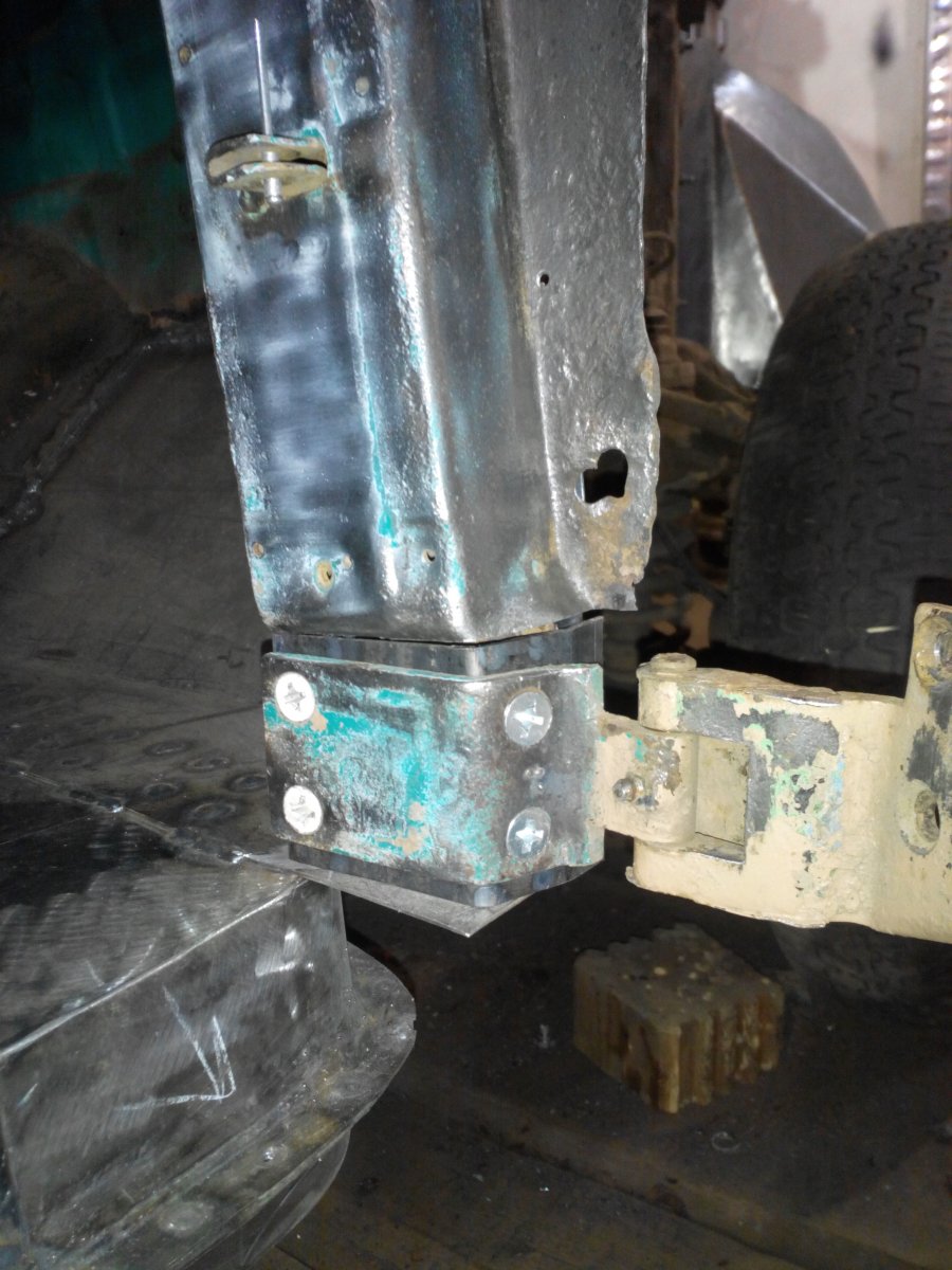

изготовил новый, прихватил для примерки и одел дверь. Немного подкорректировал и всё дверь на месте.
Реакции: Серj и сашок8

а я выбросил свою среднюю стойку .... решил делать без нее ))) шутка ) (пока ее там нет, ищу новые)
меня мучает другой момент ... как красиво сделать двойной короб?... вернее как это все обработать от ржавчины...
и вот то что у вас выше петли... не совсем как-то здорово выглядит ((
Серj
20.07.2012
255
115
Чем больше родного металла останется, тем лучше. Металл там толстый, песком обработать и кислотником. Хорошая работа.
