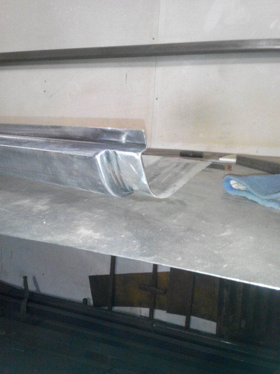

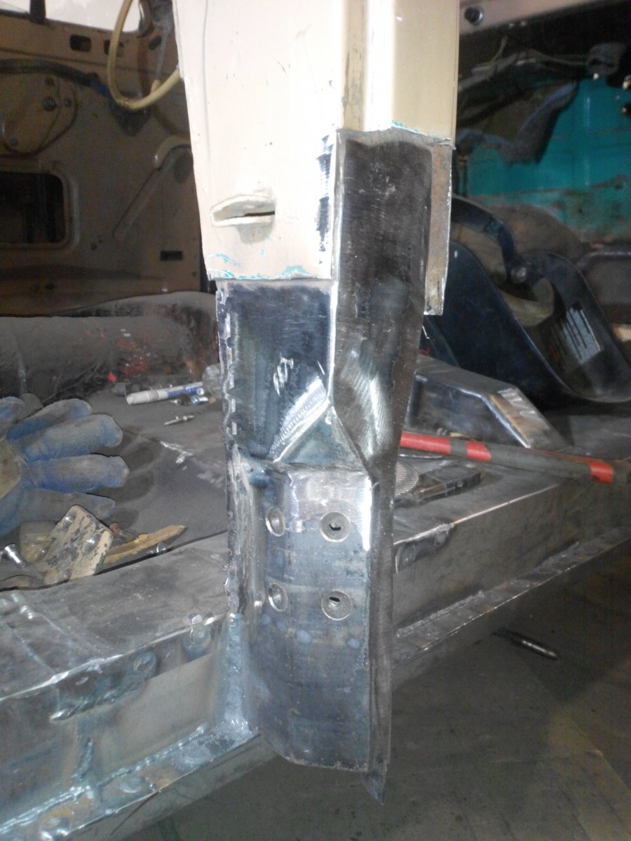

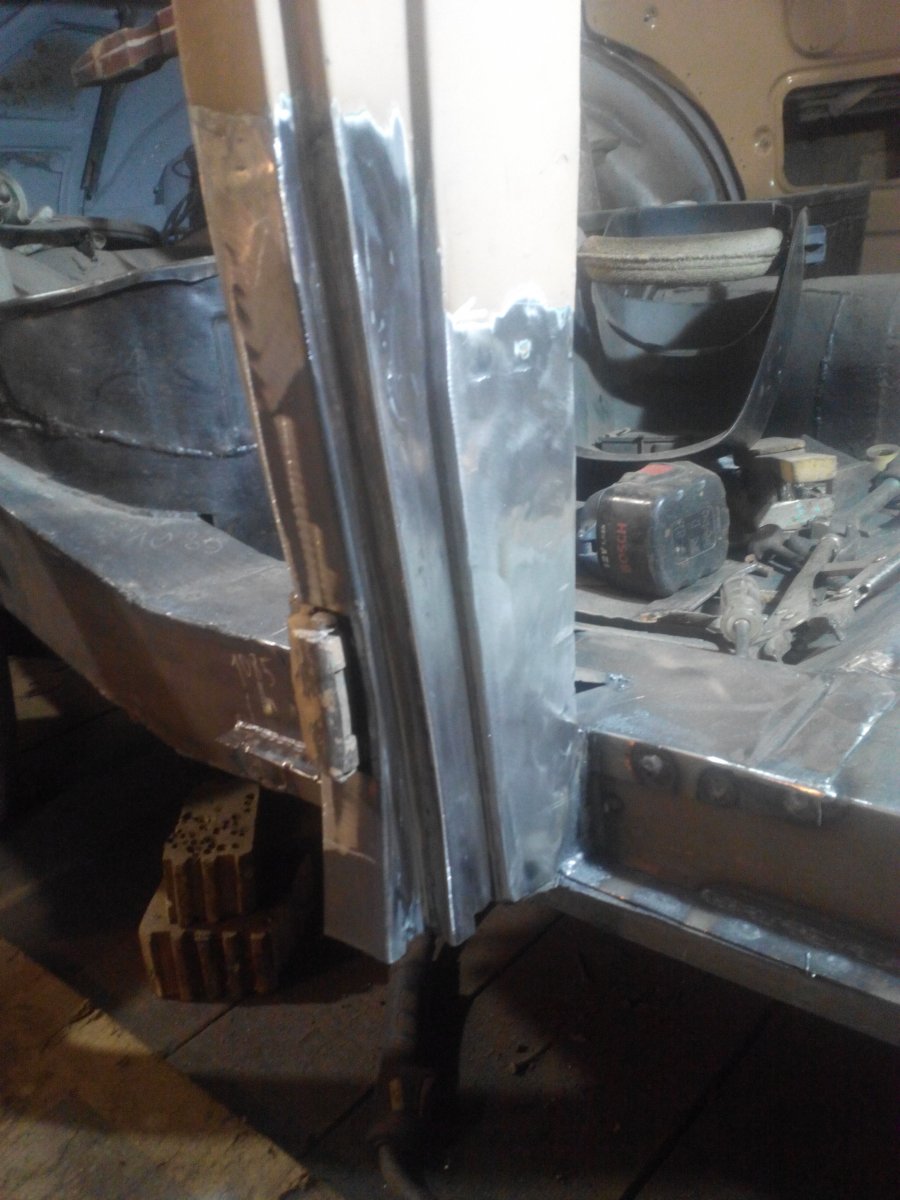

Сегодня пол дня топил гараж, пол дня занимался ремонтом стедней стойки. Внутреннюю силовую часть на сегодня я почти закончил, осталось закончить закругление на самом низу.

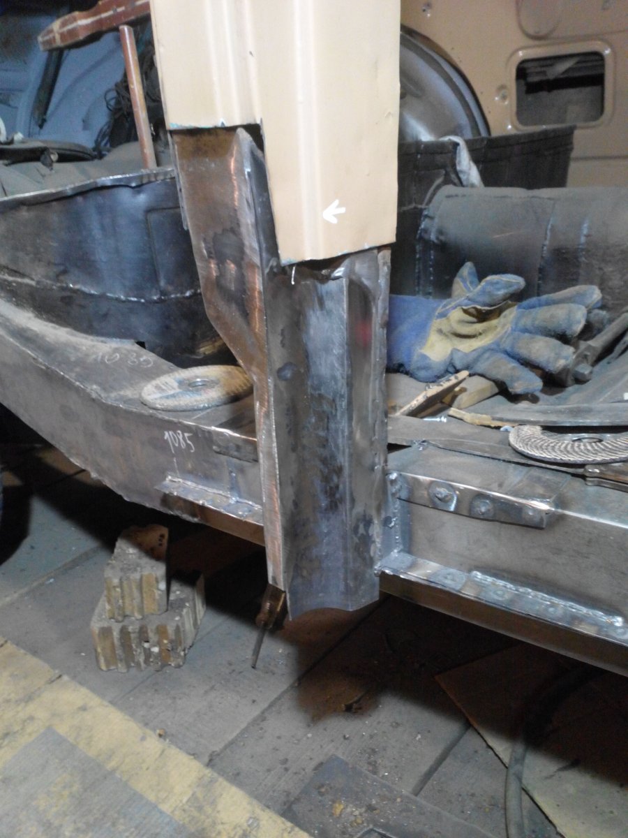

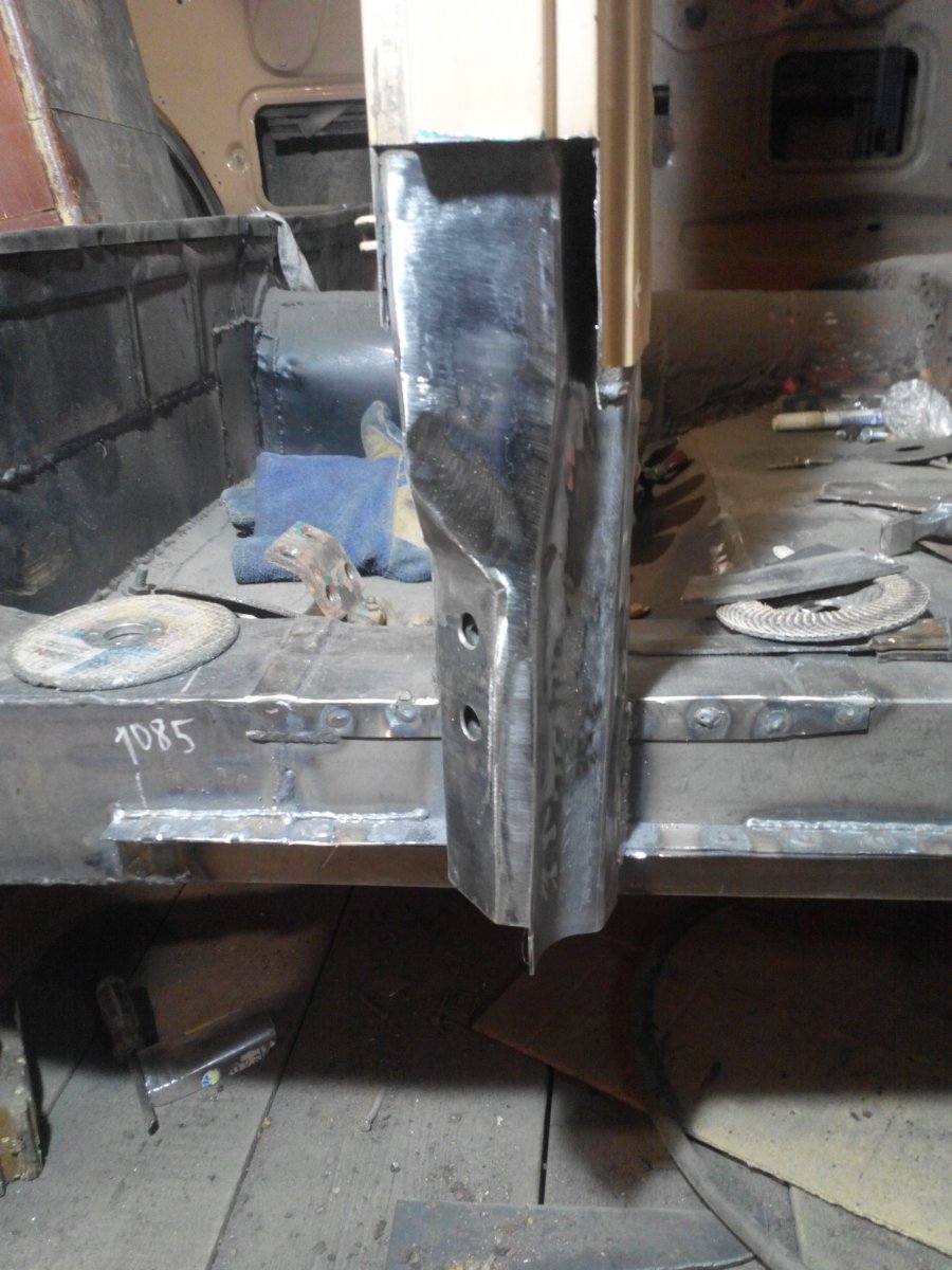

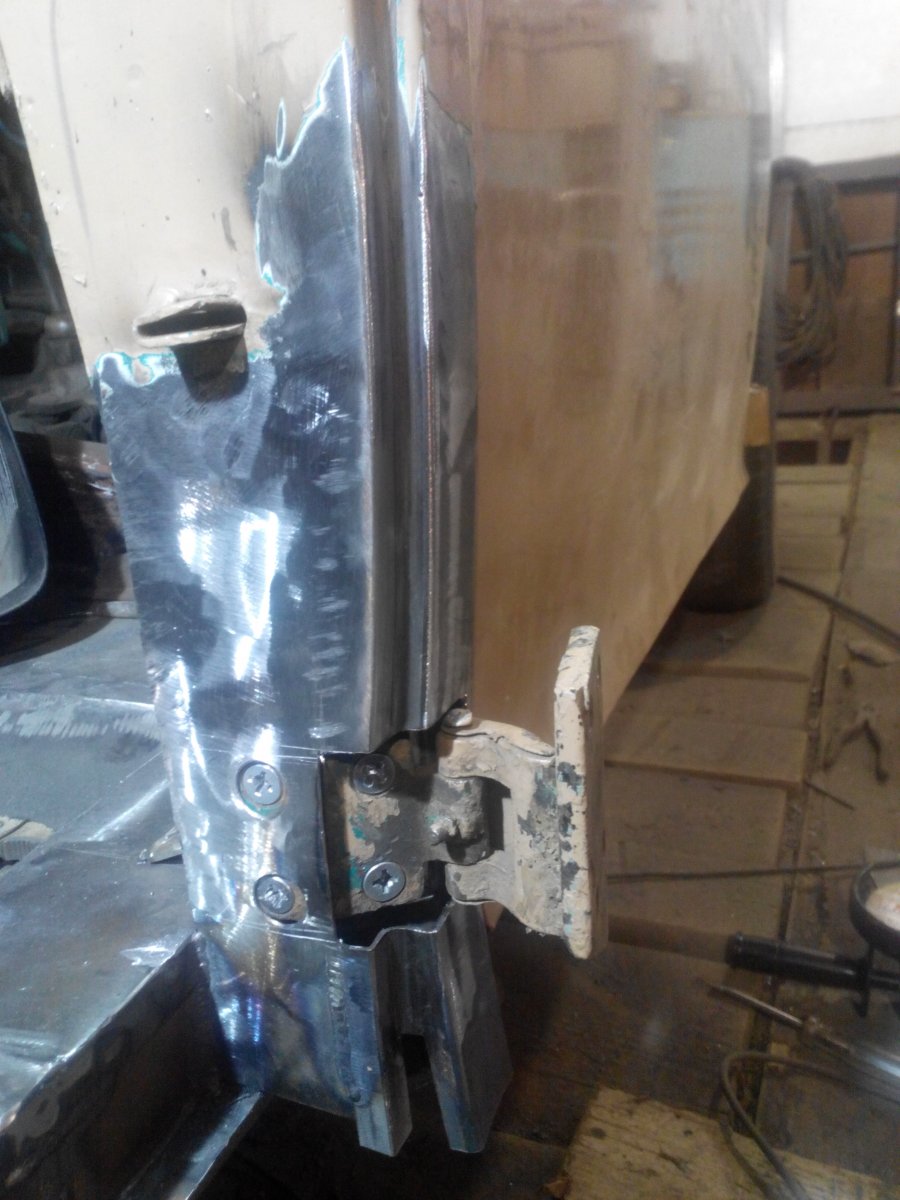

Продолжаю со средней стойкой. Сделал наружнюю часть со стороны задней двери

Красиво! А на внутреннюю стойку, какой толщины метал использовал?

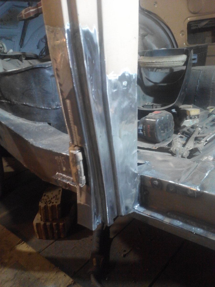

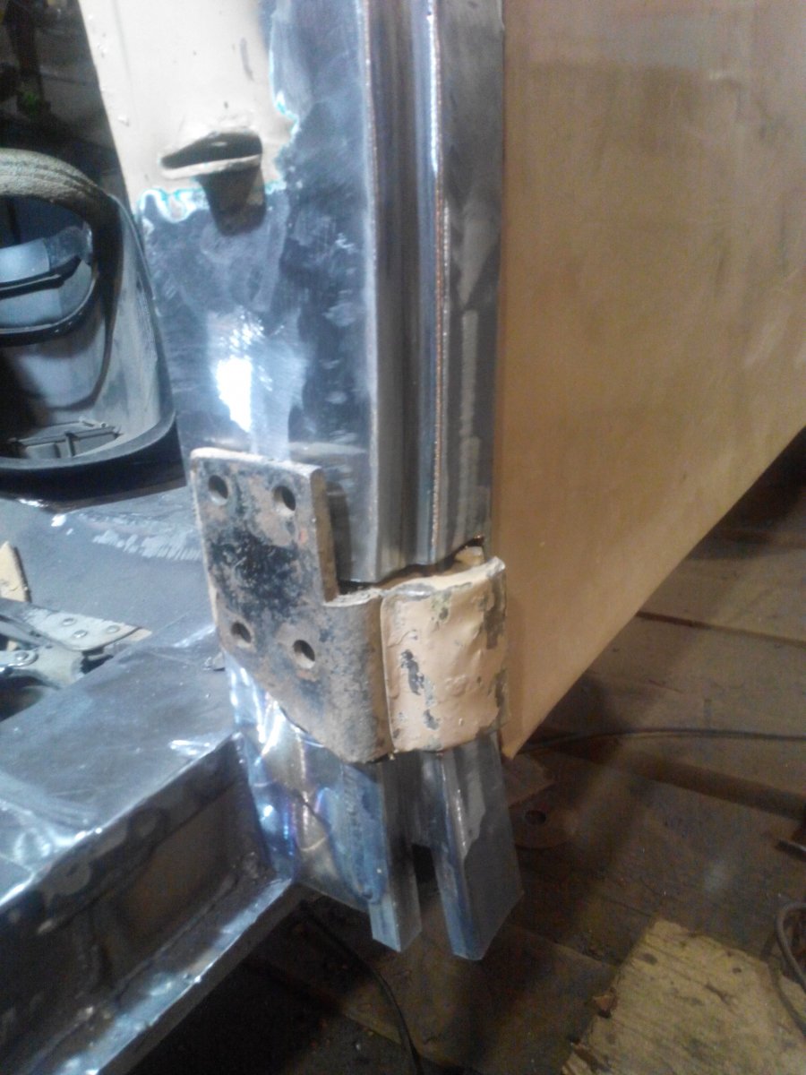

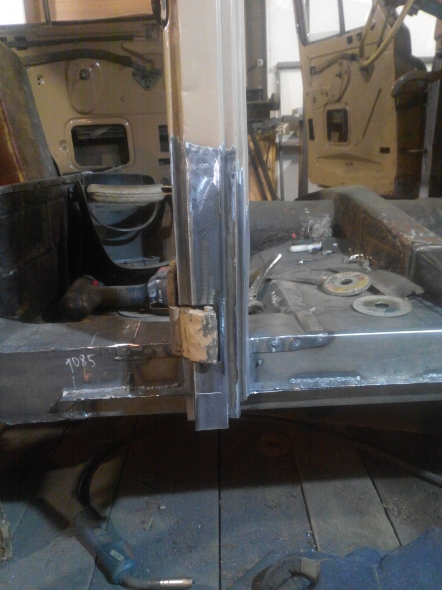

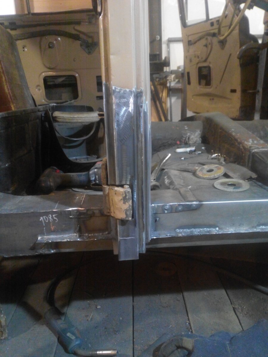

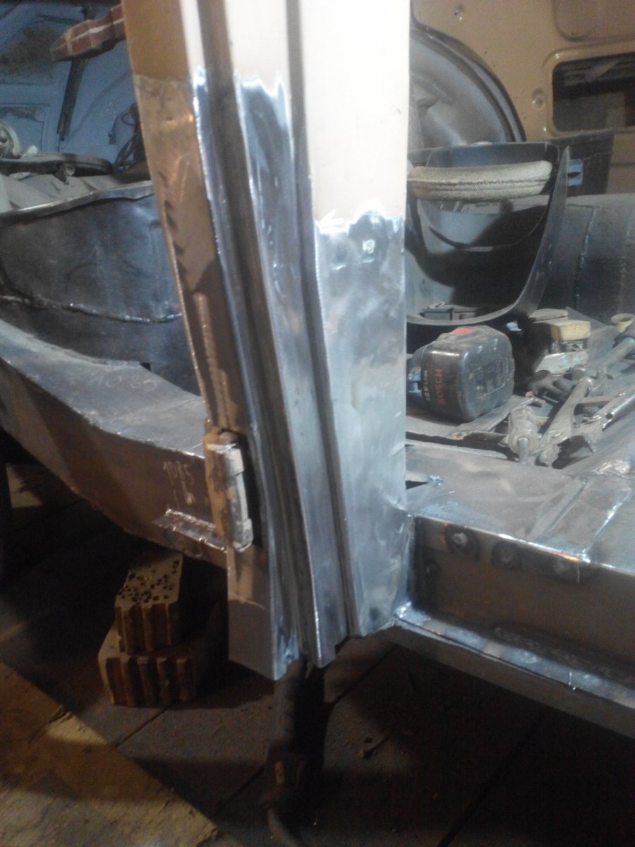

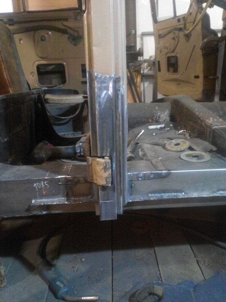

В режиме реального времени))) Закончил со стороны передней двери.
Дальше доделка мелочёвки по обеим стойками, установка дверей и дело к порогу.

Павел, Вы видели как выглядит низ новой заводской стойки?

Низ стойки закроется порогом и его будет не видно ! Хотя еще не поздно прямо на месте низ надрезать и
закруглить ( загнуть к коробу - это на проблема . Болты петель должны быть с пропилом под шлицевую отвертку а не под крестовую как у вас . А вот окончание поперечного усилителя пола ( что под передним диваном ) сделано неправильно и некрасиво . Оно должно быть округлой формы а не угловатое как у вас сделано . Эта часть видимая и будет бросаться в глаза . Естественно это моё личное мнение и не притендует на истину .

Павел, Вы видели как выглядит низ новой заводской стойки?[/QUOTE] В идеале так можно сделать, но лицевая сторона стойки будет подрезаться и привариваться прямо к порогу. Буду делать всё увидите.

По поводу закругления на поперечном уселителе, они такой формы были и ремонтированые. Както не придал этому значения, а в изготолении полукруглого ничего сложного.
