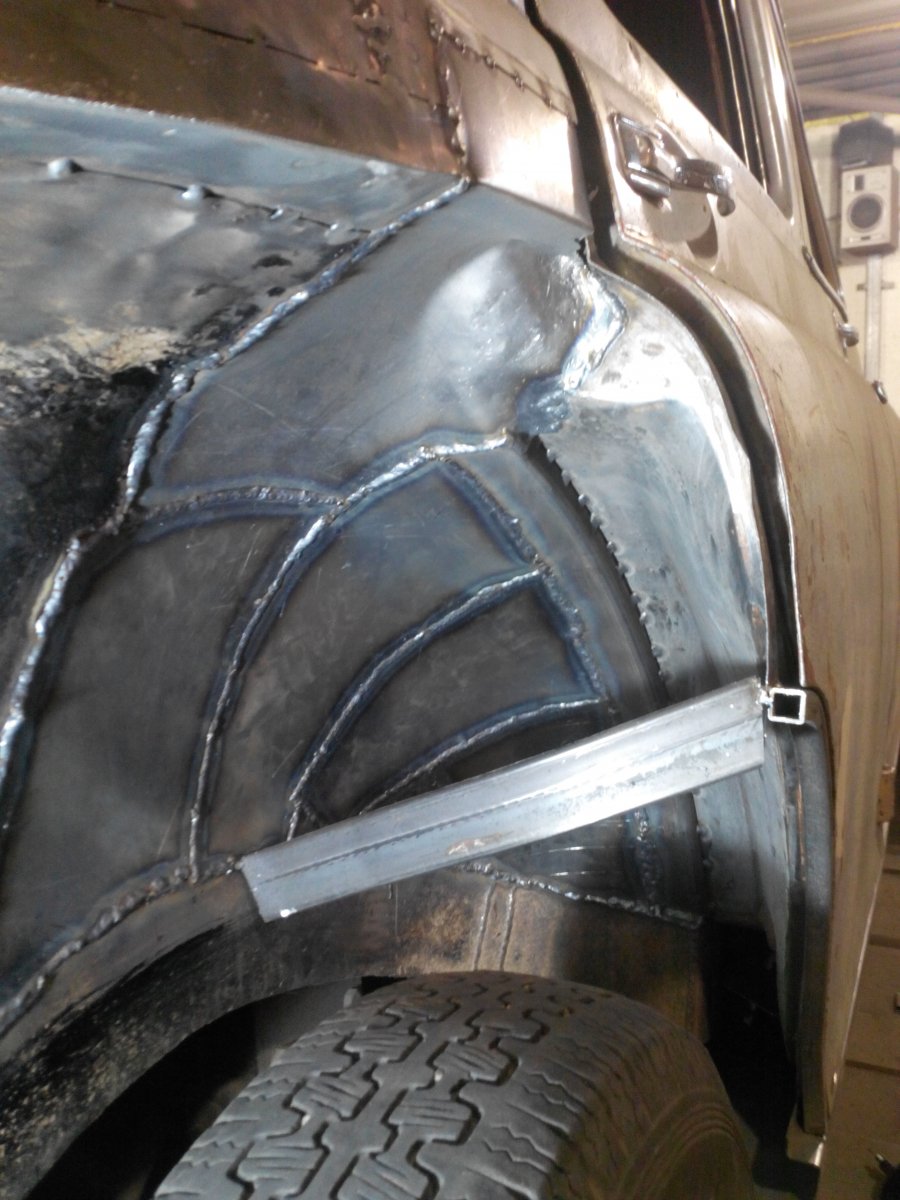

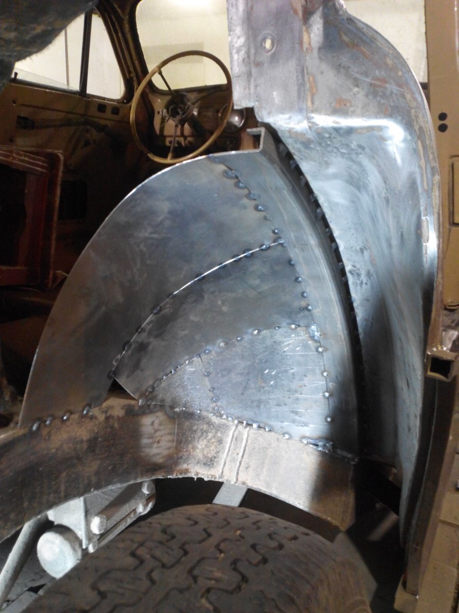

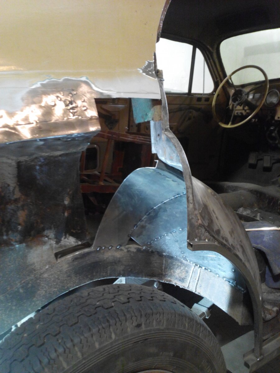

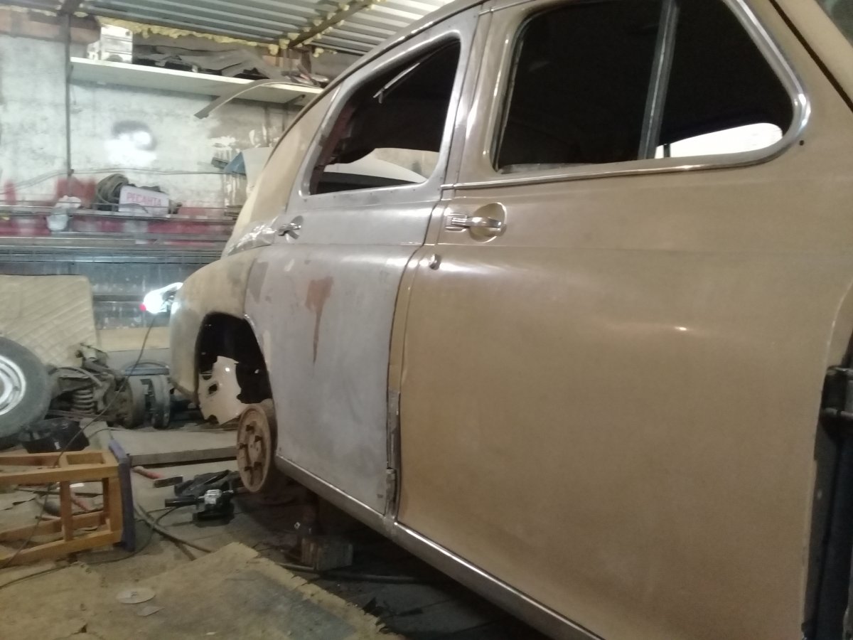

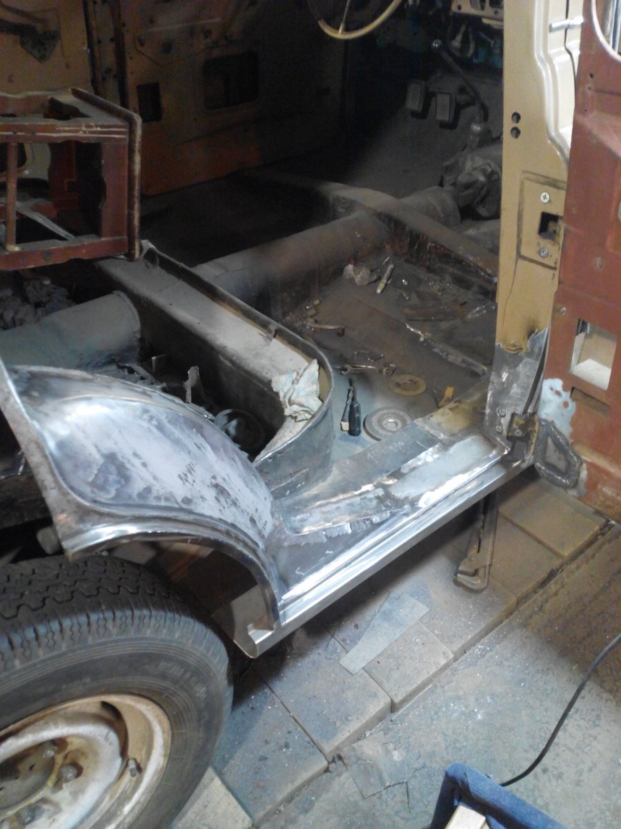

Поработал нынче немного, занялся колёсной аркой и верхом порога. Собрал всё в кучу на прихватки, поставил ограничитель и обварил.

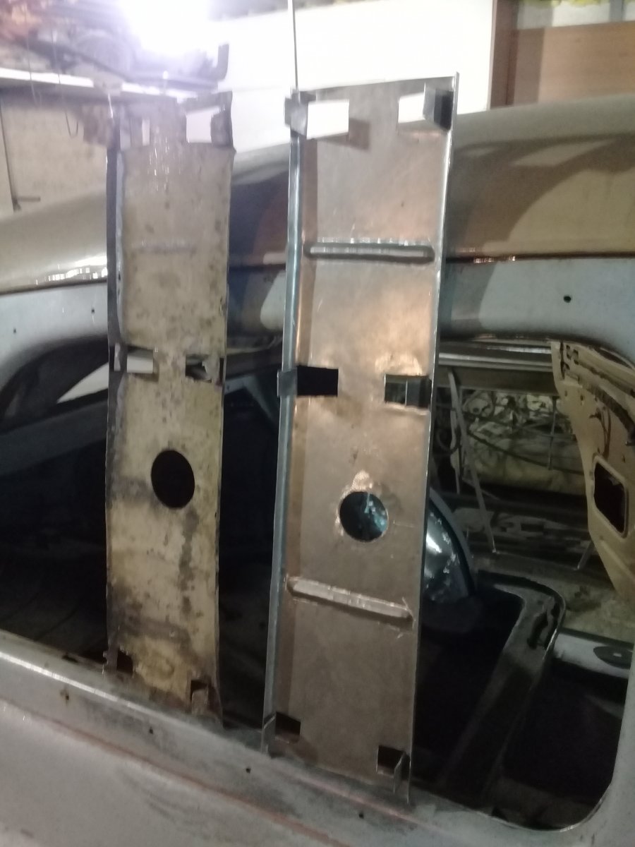

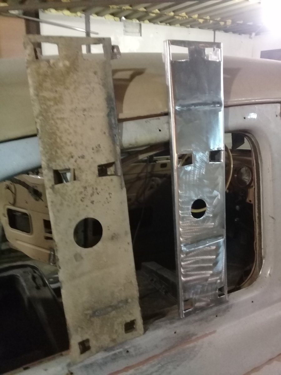

Тот элемент, который я использовал из двери для заката, был по низу довольно таки гнилой. Вариантов для его лечения небыло, по этому всё больное срочно вырезаем и вырезаем всё новое. Шлифуем.

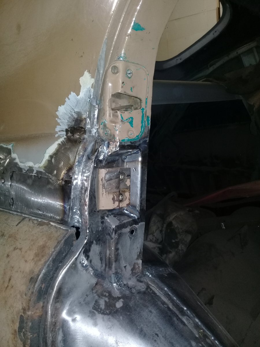

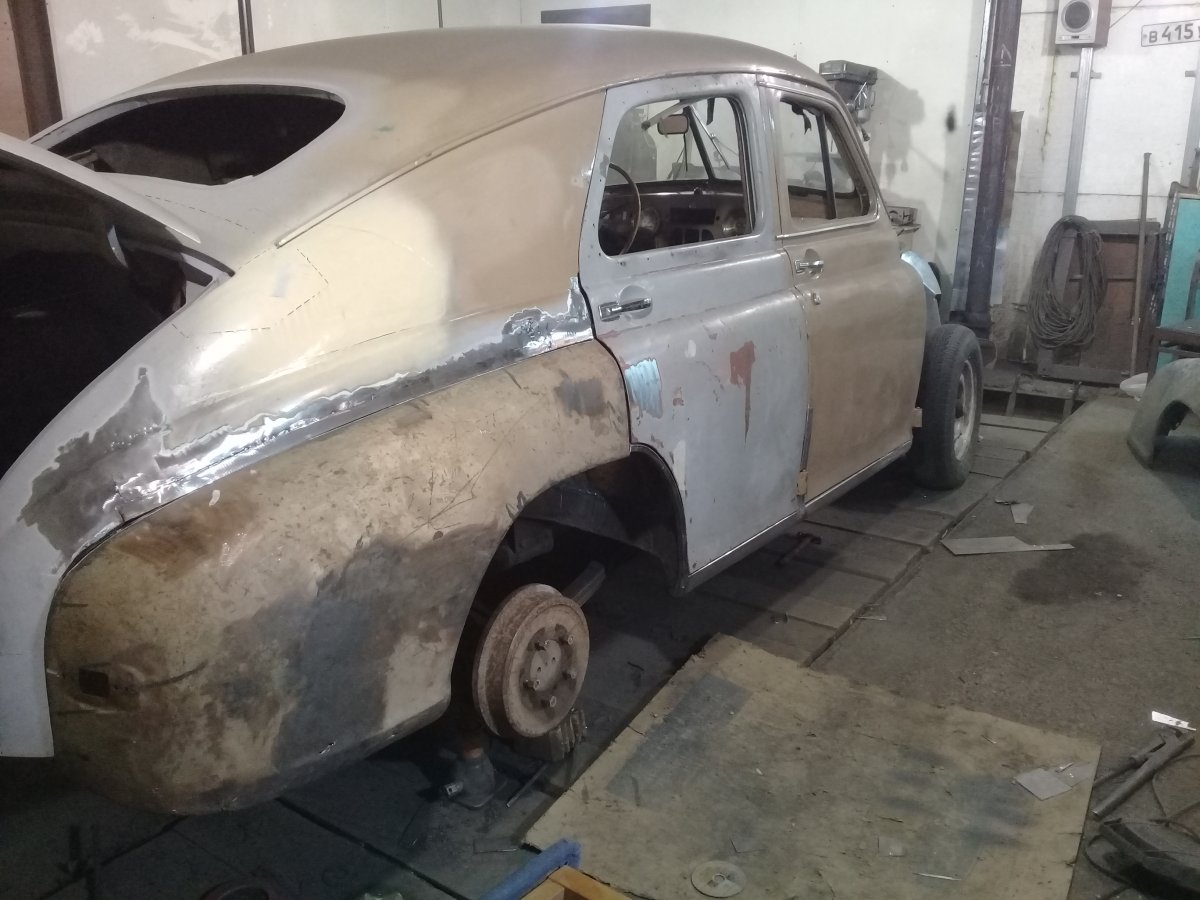

Времени для работ с Победой всё меньше и меньше. У нас потеплело резко и тянет на стройку бани на котедже. Надо закончить обе задние арки включ под покраску антигравием, внутрение усиления в районе замков дверей.
надо поверить сваренное алюминиевым родным порожком, пока проще все исправить.

Нечем проверить. И если честно, мне далеко до идеала. Нет у меня здесь (в Братске) единомышленников или хотя бы понимающих. В моём городе всего 4 Победы. Одна на рекламе стоит, одна вроде где-то ездит и две на реставрации вместе с моей. То, что мне досталось многие из вас присутствующих на форуме, сказали бы, поищи вариант получше. Я взял её и сто раз пожалел с уговором на то что если бы взял 21ую яб на ней уже ездил. Но она мне нравится, я хочу на ней ездить и я её сделаю. Самое прикольное что для своей Победы я ни одной запчасти не приобрёл в своём городе или даже в области, всё здесь.

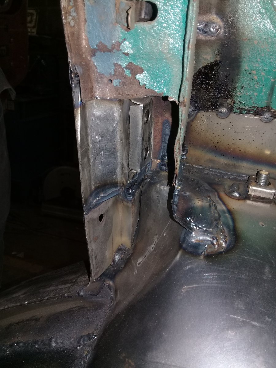

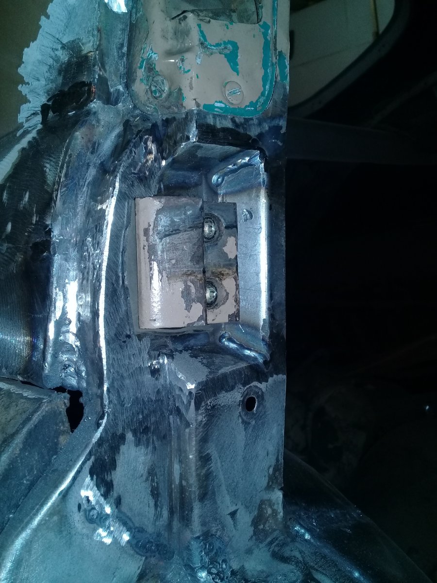

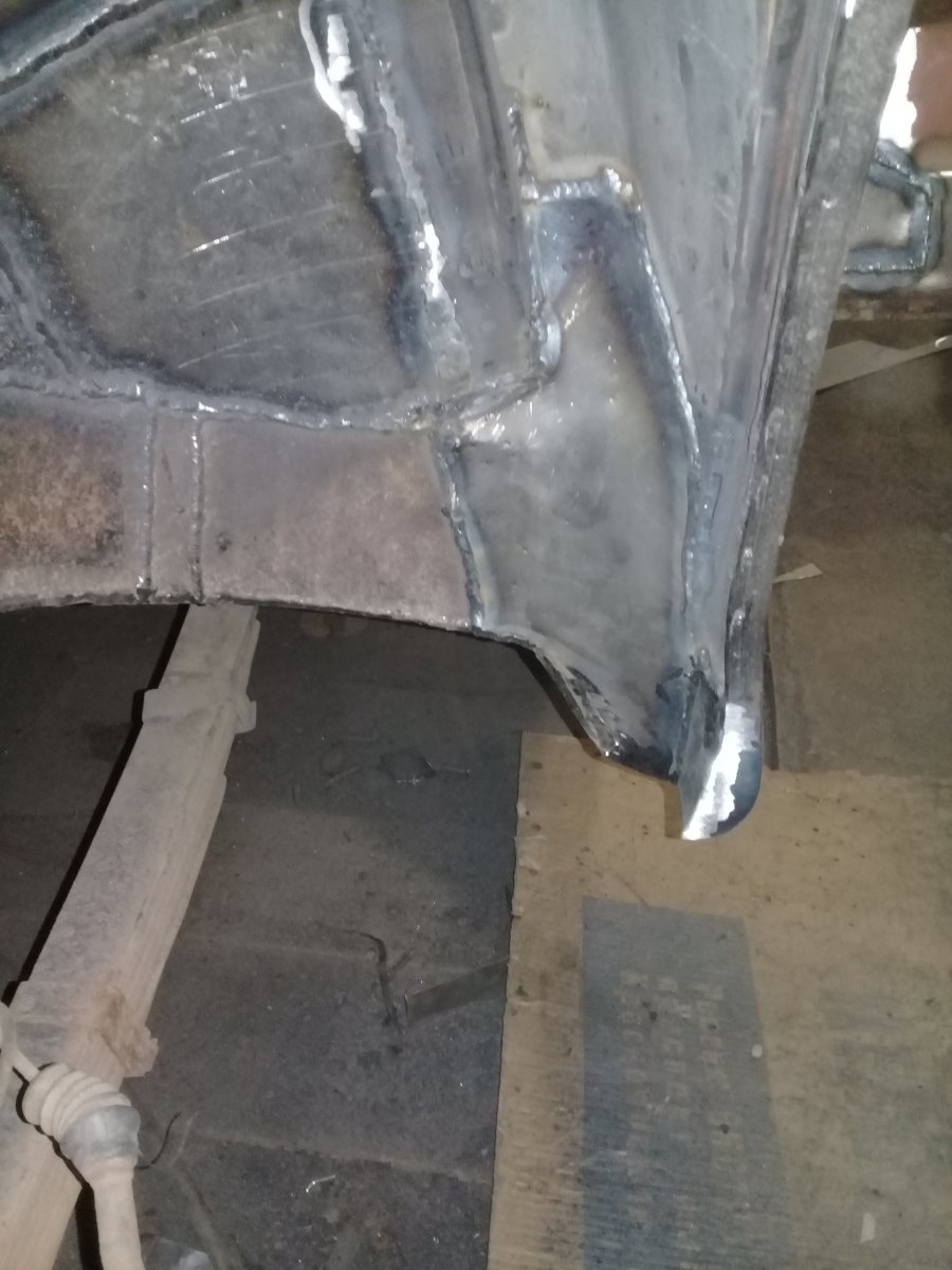

Сегодня немного пошаманил, зачистил швы, приварил закладную, просверлил всё отверстия под заднее крыло. Дальше в планах,сделать закладные гайки по обеим сторонам и устантовить задние крылья без потери качества.

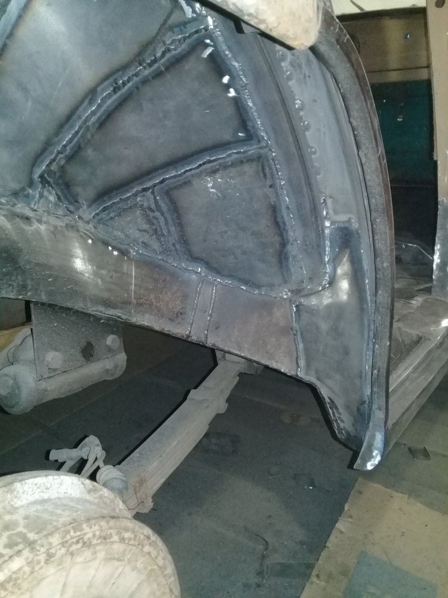

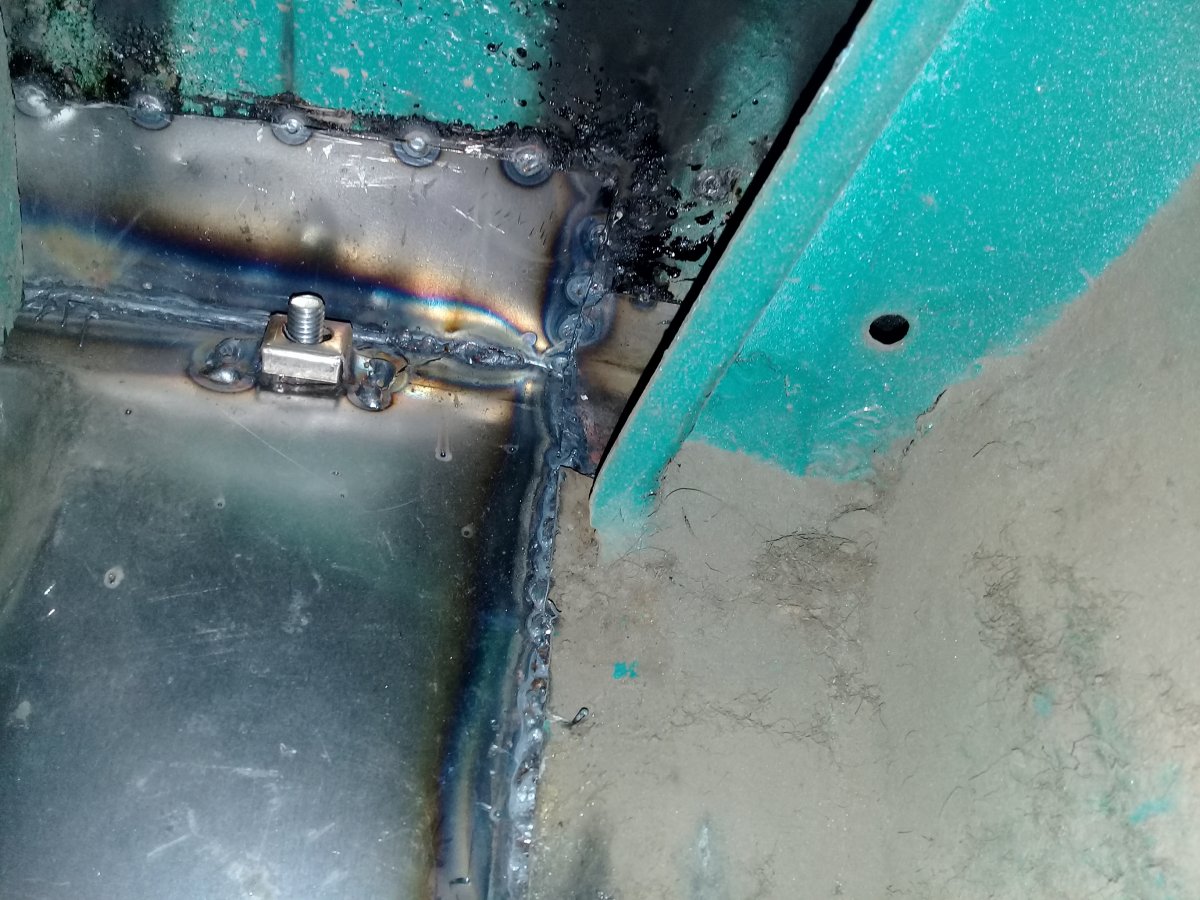

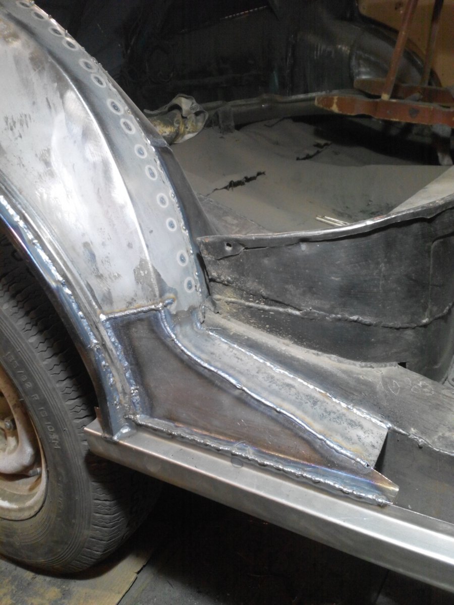

Работа идёт потихоньку. Вчера поработал с Победой а сегодня уже занимался баней.

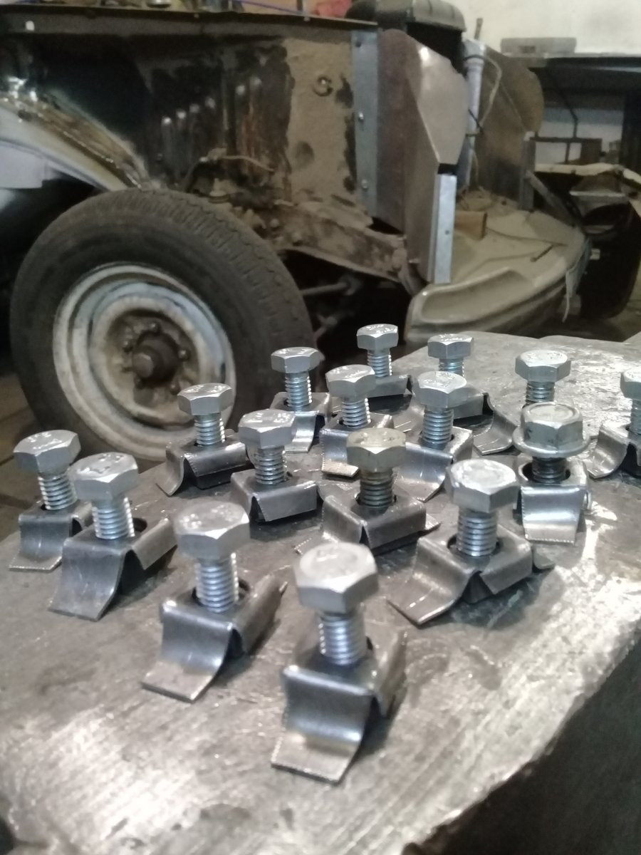

закладные гайки самодельные,
заверил наглухо порог.
надеюсь по правильному грунту, а не по металлу?

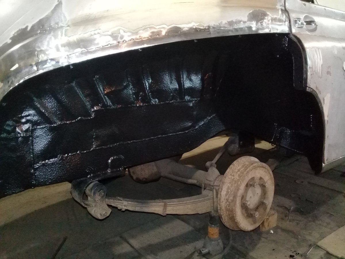

Из дверей закаты не совсем правильной формы, лишнее ребро там, но если двери закрываются нормально, то наверное пойдет.Да, на Вашем месте я сделал бы отверстие в пороге, со стороны арки под резиновую заглушку, антикор потом зальете через него.
10 110
34 988
Что значит "правильный" грунт? Опишите подробнее!
А то мне тоже скоро грунтоваться и антигравием покрываться :)

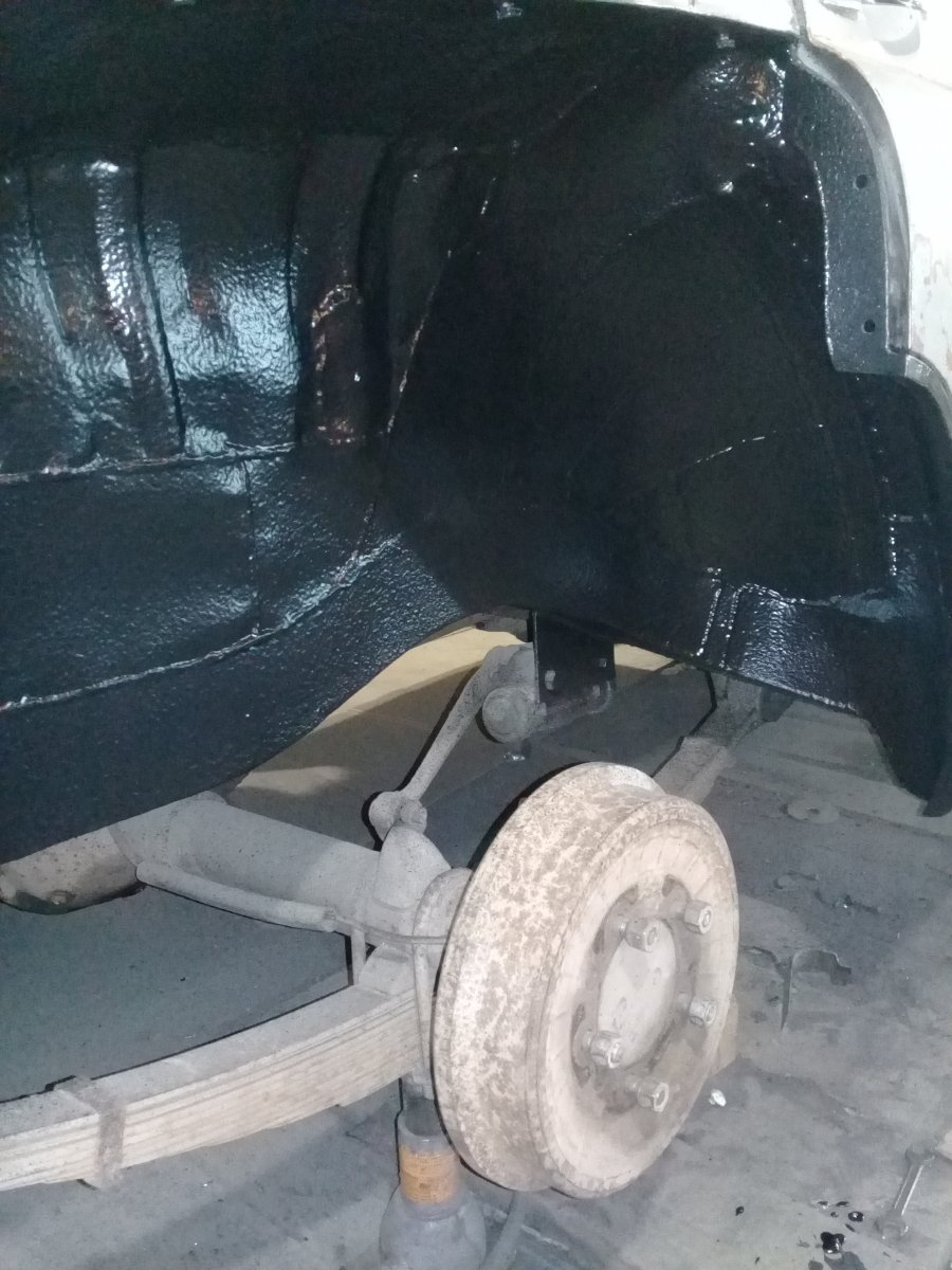

Обработать зачищенный(голый) метал сначала реактивным грунтом, затем 2к грунтом наполнителем, и наконец сверху уже антигравий или эпоксидный грунт и антигравий.Я делаю так.
полностью поддержу Георгия, антигравий весьма пористый, его потом сверху хорошо еще прокрасить в цвет кузова, как и было на заводе. Правда на заводе не загонялись в хороший прокрас всего днища, но под крыльями мастика в краске

По антигравию всё было сделано по понятиям, только без кислотного. В планах было оставить в чёрном цвете но посмотрел на фото других Побед и решил что буду красить в цвет кузова. Сегодня залил второй подкрылок антигравием.

На днях позанимался мелочёвкой. Изготовил закладные гайки на передние крылья
маленькая армия)))
изготовил экран глушителя.
