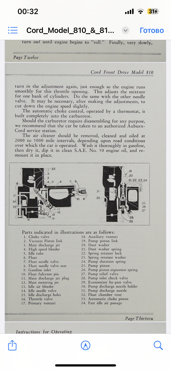

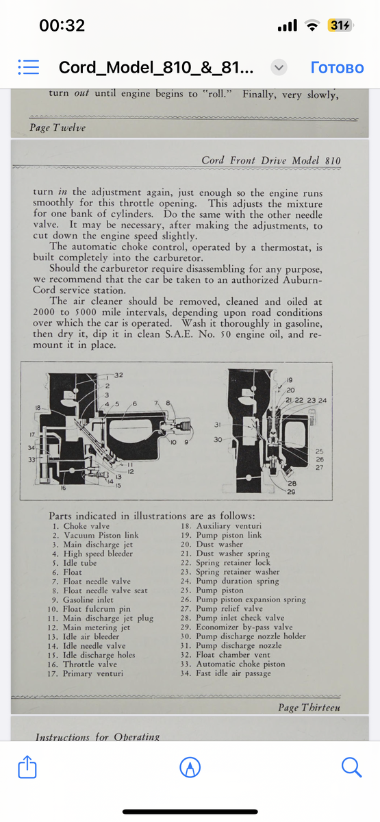

Какой там замечательный маленький Стромберг стоит) Интересно, чем от фордовского, до 1938-го года, отличается? Только жиклёрами, или и диаметром диффузоров со смесительными камерами?
Генератор "продвинутый", уже с реле-регулятором, а не с третьей щёткой.
Не скажу за размер, а вот конструкция интересная. Две параллельные камеры. Я такой встретил впервые.

Карбюраторы такой схемы с параллельными камерами практически на всех старых виэйтах стояли до начала нулевых, а на "змзетах" о восьми цилиндрах и поныне) 2-barrel carb у V-образных моторов всегда синхронным будет. Такой же карбюратор стоит и у Линкольн Зефир, питая аж двенадцать маленьких цилиндров.
Я просто не встречал маленькие карбы
В основном 4х камерные
Или те что видел, все были последовательные.

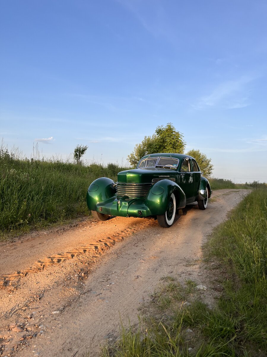

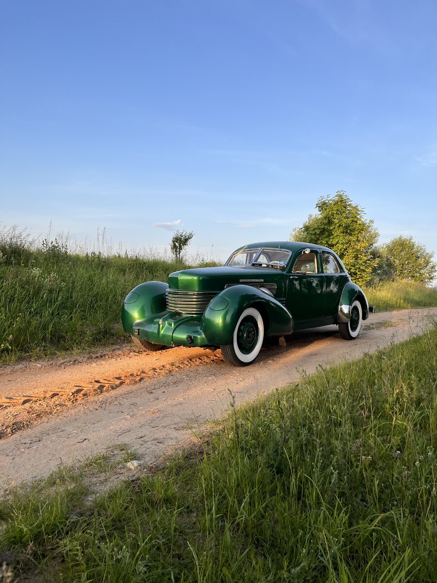

А мы сегодня катались😂
Нет четвертой передачи, вернее она не включается😭, но все же
Еще один момент я хз как понимать
На свободном ходу (нейтраль) с горки или даже в ровную начинается расколбас передних колес… скорость км 50 так
Почему… хз
Колодки не клинят

Машина, которую ни с какой другой не перепутаешь! Культовая!

А что показывает балансировка передних колëс?

Эффект "шимми"? Хотя скорости вроде не те, если только не в милях)))
Просто ради интереса, а покрышки какого назначения? Пишут, что Кокер теперь "диагоналку" делает вообще кое-как, для выставочных целей. Кривая, небалансируемая... А для катаний подалте покупать радиальную покрышку, внешне практически полностью копирующую диагональную. Пролистывание ассортимента магазинов показывает, что да, таки второй тип действительно присутствует.

Такое (расколбас) было на Крузерах 70-ках и на Джипах Компас. Устанавливали: и амортизатор поперечный на рулевую тягу и на раму, за тем амортизатор повышенной упругости туда-же.. Устранили заменой передних ступиц. Была отзывная компания. В какой то момент обоймы ступичных подшипников (то есть центры вращений или ось вращения) становились не перпендикулярно привалочной плоскости ступиц. Объясняли, что от слабого натяга запрессованных деталей. Обоймы почти сами выпадали на холодную, А на прогретой ступице вообще болтались. Получалось ровное колесо было закреплено на виляющей в какой-то момент ступице. По научному это как-то называлось, но я забыл. Вот такой был РАСКОЛБАС.

Скорости вполне подходят для шимми. На газ 67 с изношенными рессорными пальцами как раз около 50 км/ч автоколебания развивались. Исходной точкой было попадание одним колесом в косую выбоину на дороге.

Первое
Это родные колеса, вернее все те же что стояли в музээ😉
Но такой расколбас от балансировки на 50 км - нет, такое быть не может.
Второе
Там стоят уже современные двухрядные подшипники, на сколько там большой натяг… руками снимаю , вот такой там натяг. Но, подшипник там стоит наружней обоймой, а внутренняя садиться . Иначе не снять барабан.
Третье
Эффект шимми, да - очень большая вероятность, но и причин его море)
Буду искать
Там конструкция такая как в полноприводном газике, только что рычаги вместо моста.

А может там просто шарниры с люфтом, раз без нагрузки появляется. Как кардан с убитой крестовиной, под тягой всё сносно, но стоит сбросить газ...)
